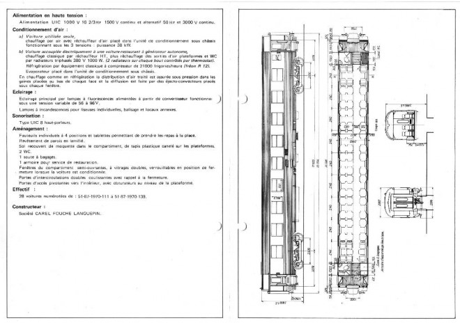

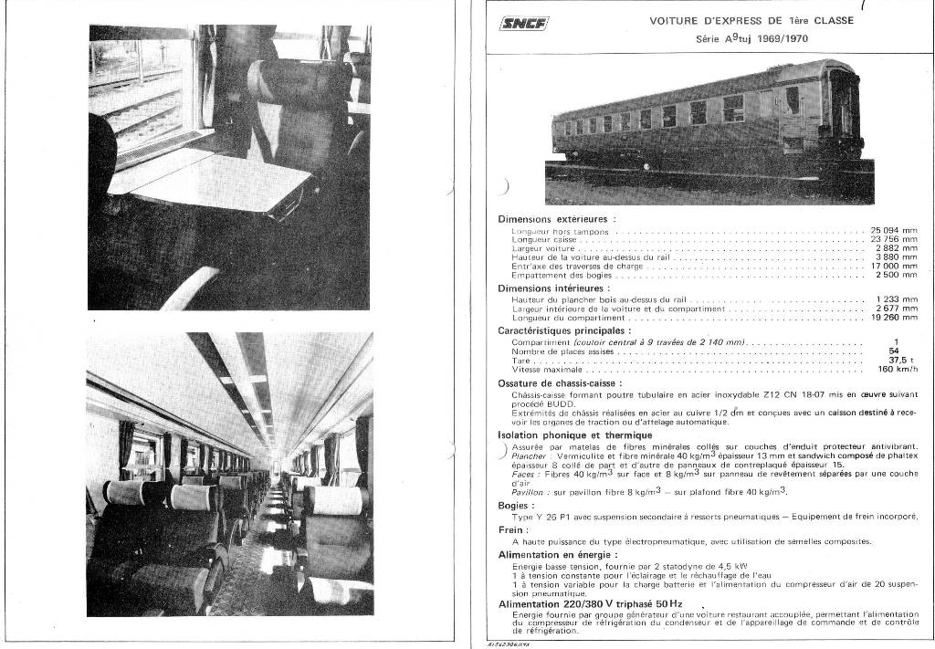

Re: Les DEV HJ
11 Sep 2013, 12:25

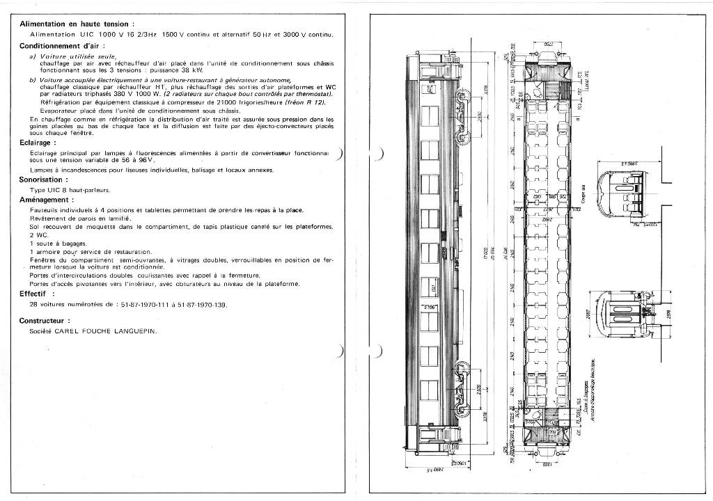

La fiche documentaire SNCF des A9tuj
Re: Les DEV HJ
11 Sep 2013, 13:25
Merci "EC 64" pour ces excellents documents. Donc cela confirme: pas de clim si la la voiture n'est pas attelée à une VR rouge. Du moins à la livraison de ces voitures.
A moins que une transformation ultérieure est été effectuée avec adjonction d'un convertisseur de type "Corail". En effet en dehors de cette hypothèse quel aurait été l’intérêt de composer un train entier avec ce type de voiture, si ce n'est le bénéfice de la suspension pneumatique procurée par le bogie Y26P ?
Salutations amicales.
Re: Les DEV HJ
Messagepar Undertaker
11 Sep 2013, 21:43
Comme je l'ai dit un peu plus haut, seule une voiture pouvait être alimentée en clim. par du 380V tri. venant du groupe électrogène de la Vru, à condition évidemment que les deux véhicules soient contigus. Le reste de la rame étant alimenté par le câblot de chauffage train venant de la locomotive, la tension et le courant délivrés par celle-ci sont incompatibles de l'installation de réfrigération de l'A9tj (une loc. ne fournit pas du 380 V tri.). Seul le chauffage est garanti par la loc., mais pas la réfrigération. Après leur utilisation sur des "pseudos" TEE, ces voitures ont été supplantées par la mise en service massive des voitures Corail. N'ayant aucun intérêt à les rendre plus confortables, elles ont été déclassées et versées au service intérieur.

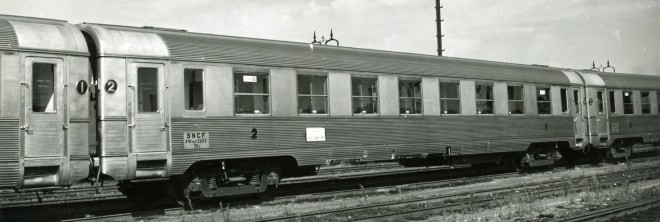

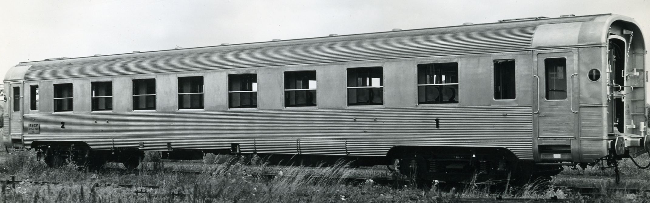

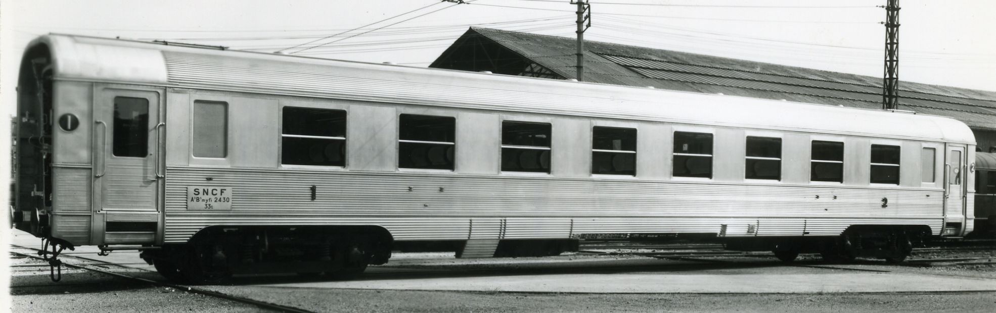

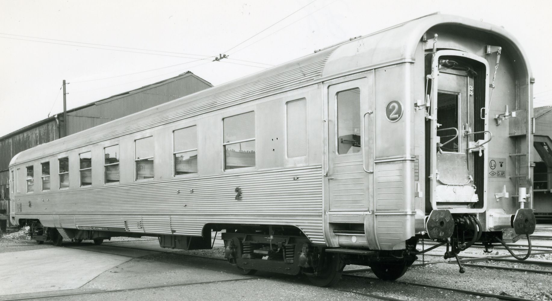

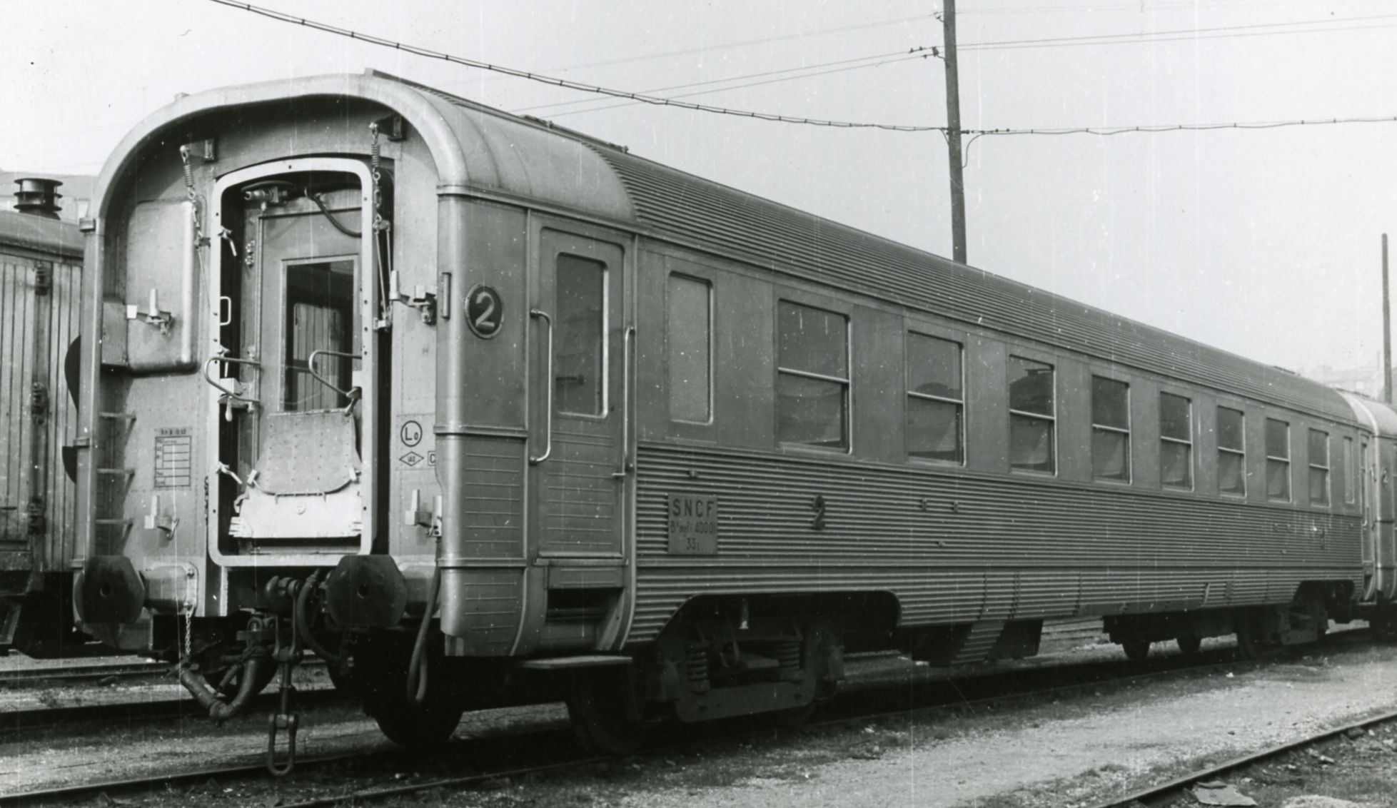

Je reviens sur les DEV inox courtes. Après les A8, voici les A3B5.
UTKR
Undertaker

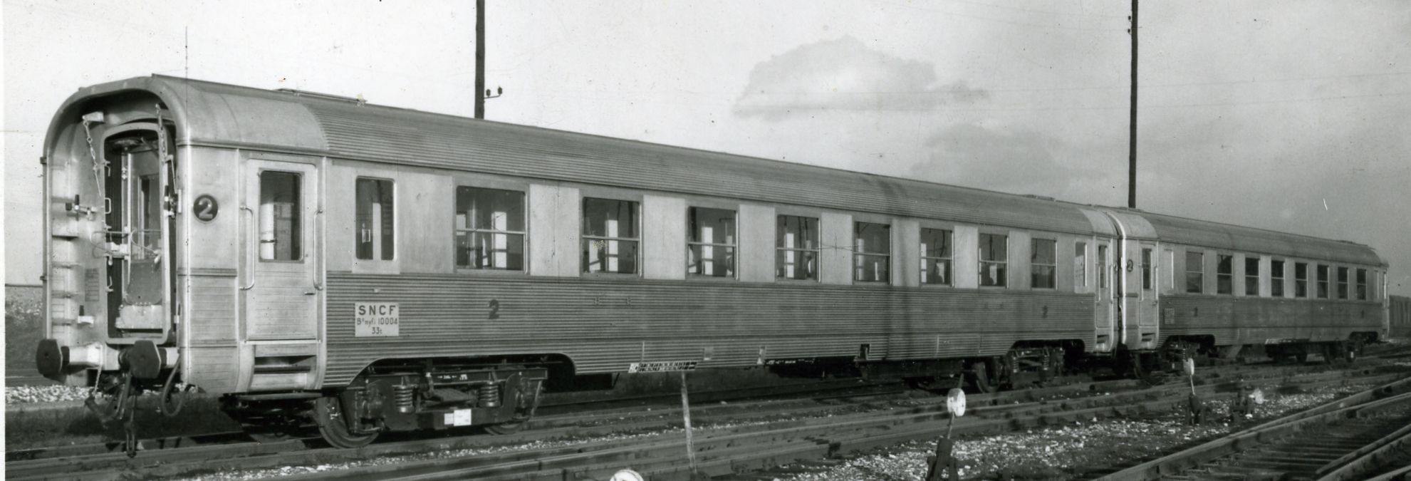

17 Sep 2013, 10:02

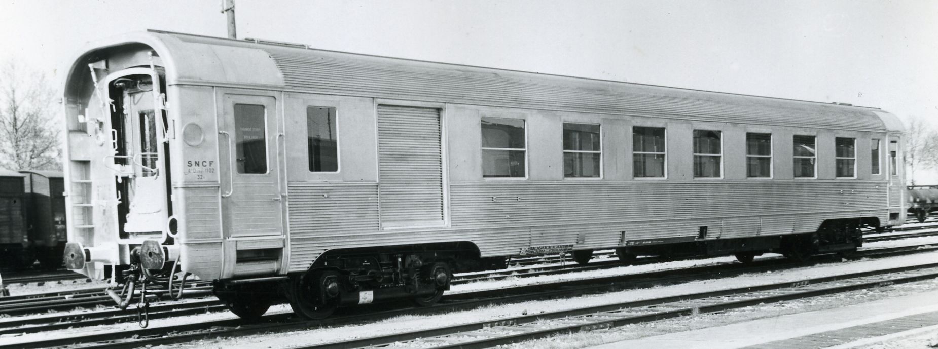

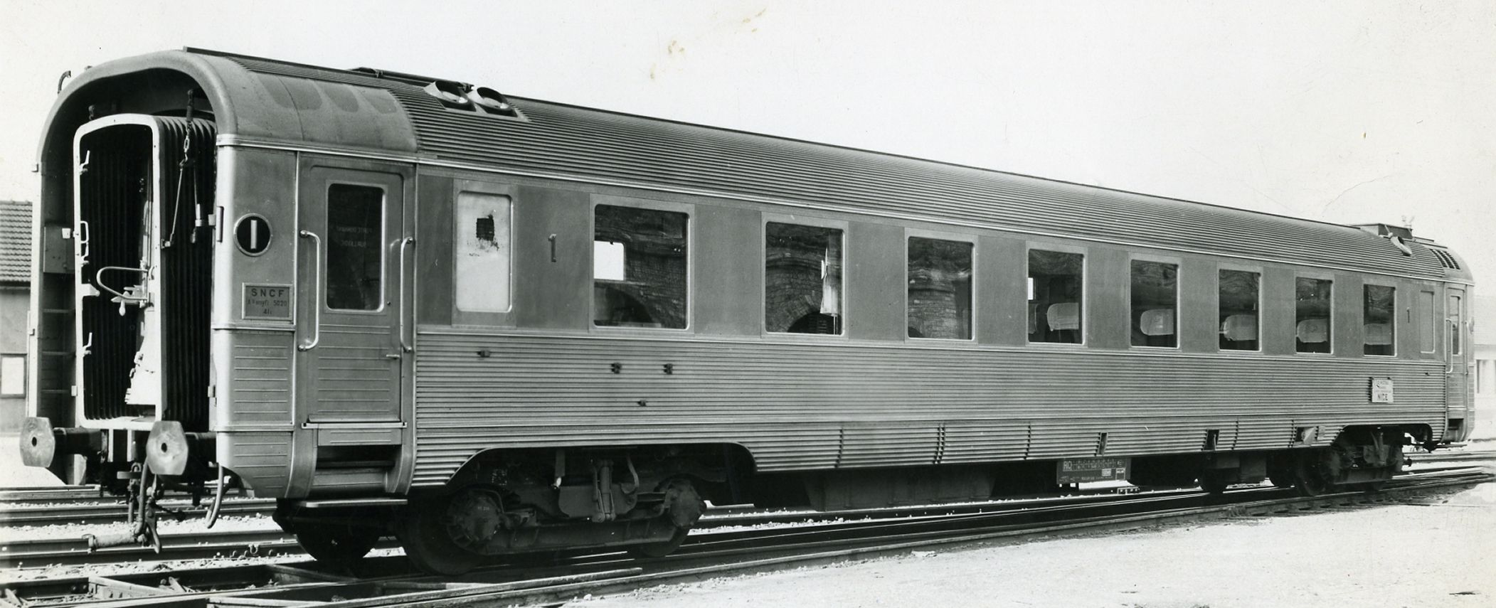

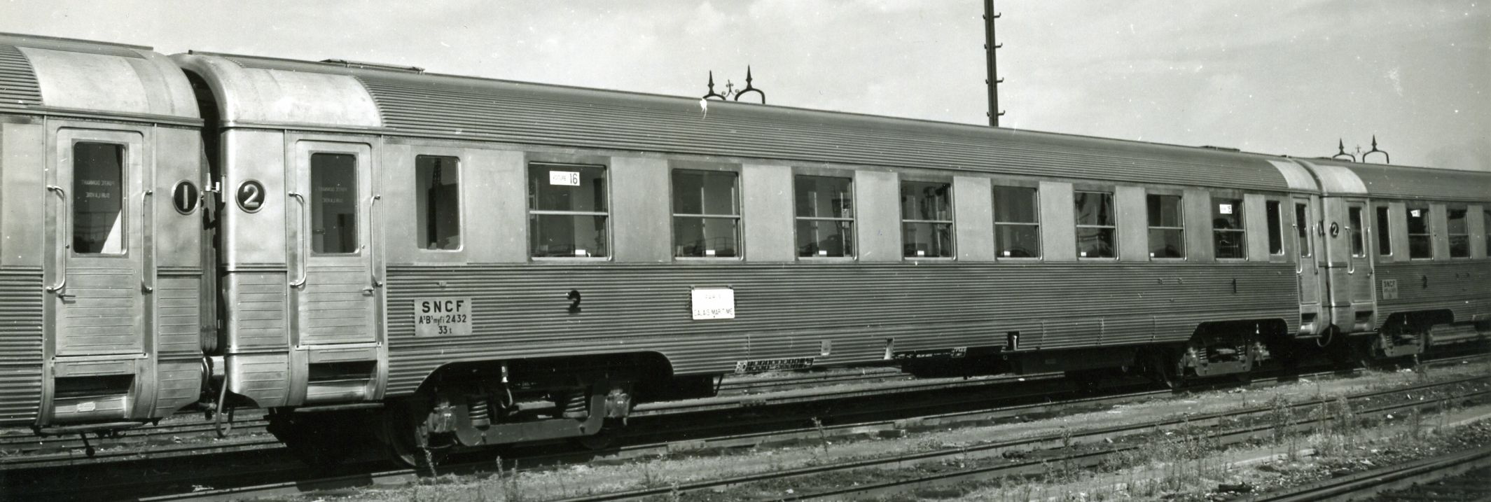

Pour continuer, voici les B8.
UTKR
Undertaker
Re: Les DEV HJ
17 Sep 2013, 11:07
Merci pour ces clichés "sortie d'usine".
Les bogies Y16 font désuets sur ce matériel.
On remarquera que les voitures n'ont pas (encore) la découpe pour faciliter l'accès à la conduite de chauffage électrique.
C'est le modèle de la voiture inox Hornby-Acho (ex SMCF)...

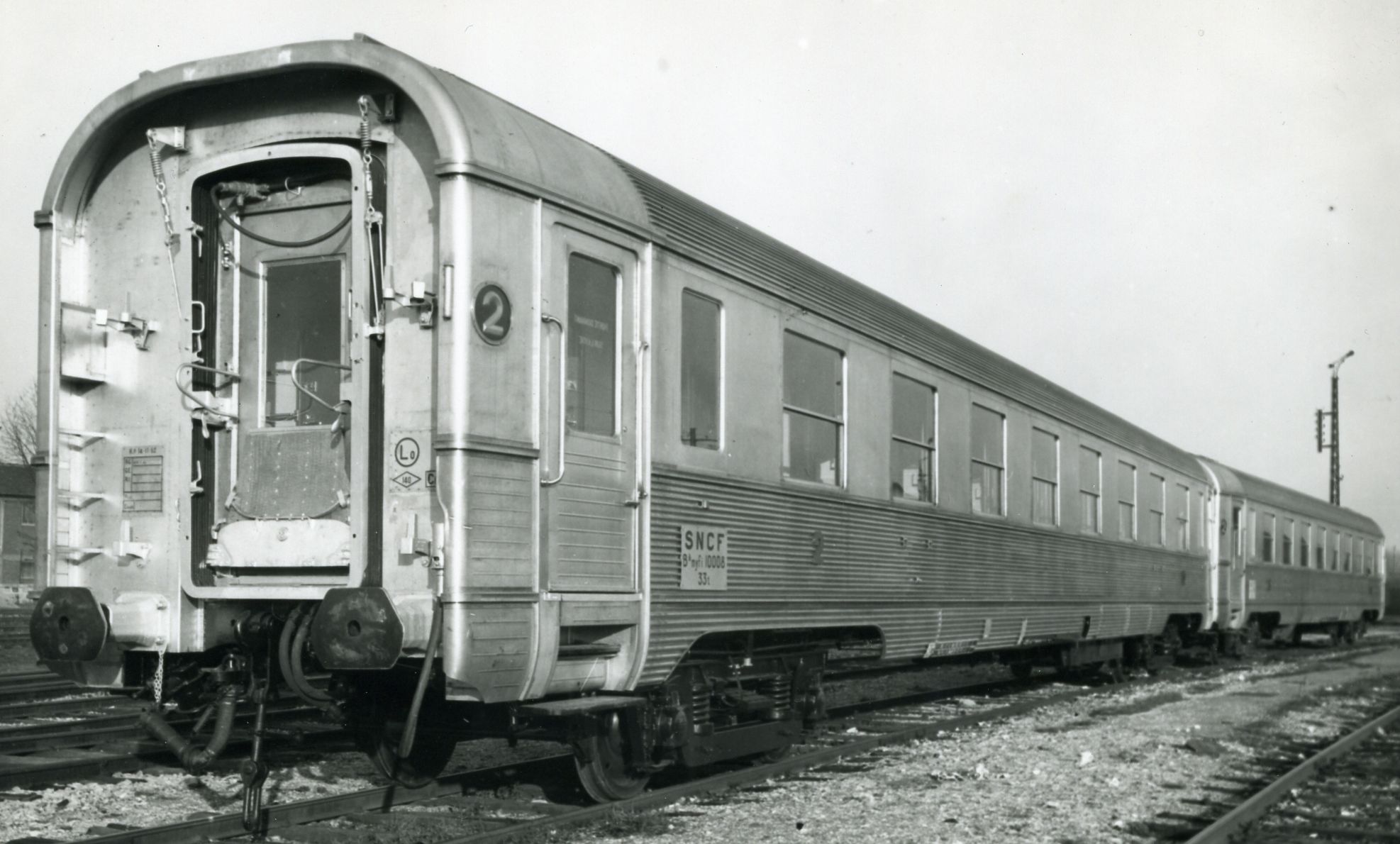

17 Sep 2013, 13:10

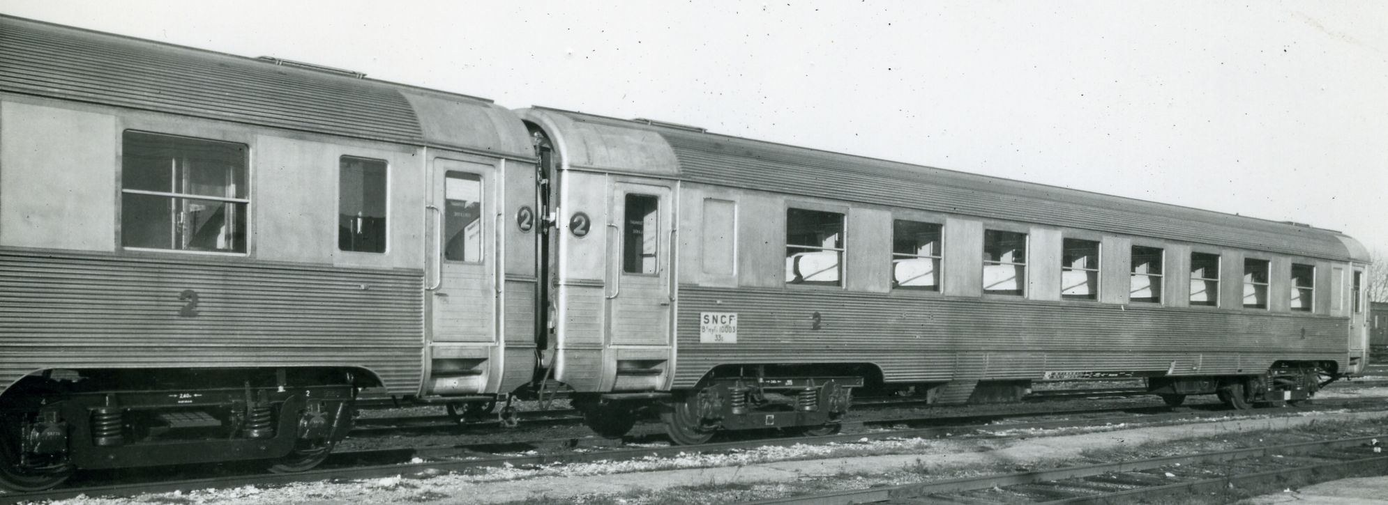

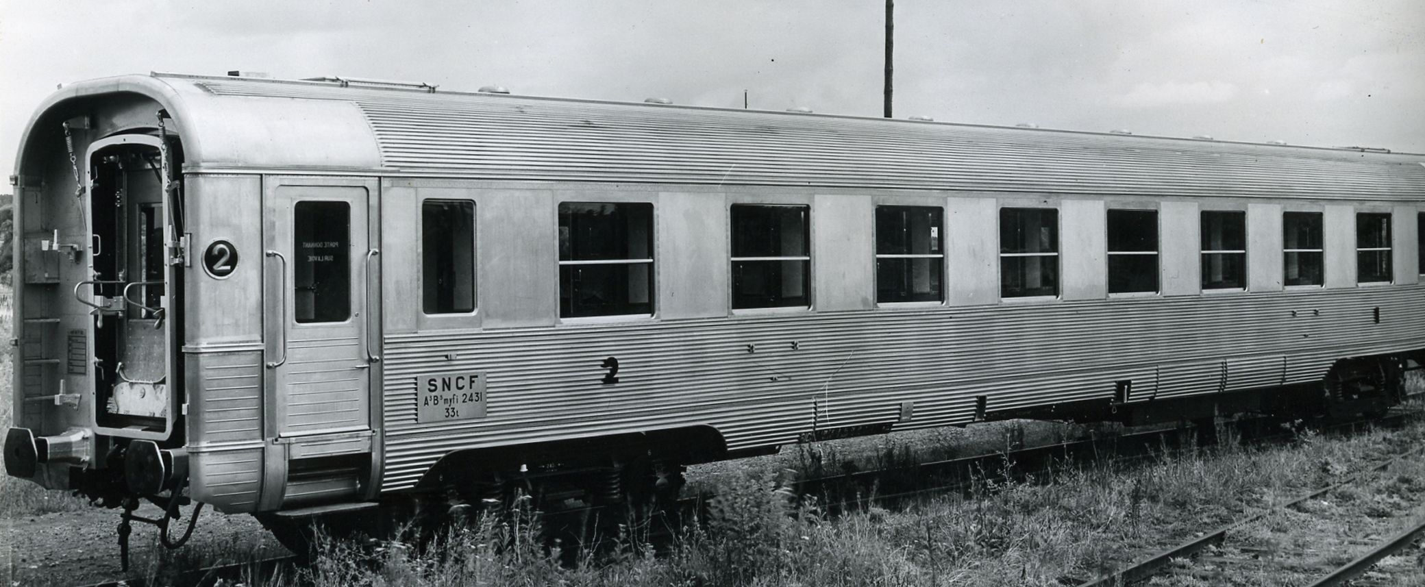

Voici enfin deux autres voitures indispensables pour former des trains "drapeaux".
Et quelques trains que l'on aimerait bien composer avec ces DEV Inox courtes, d'autant que les rames ne sont pas forcément très longues....
