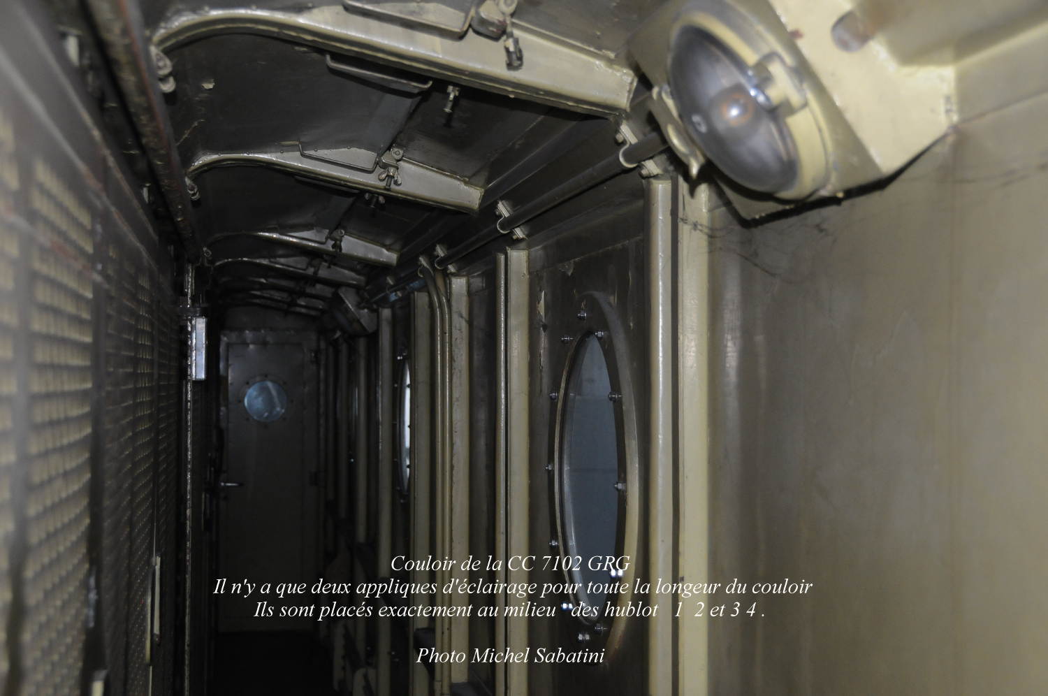

Du coup j’en profite de tous ces travaux pour souhaiter rajouter la lumière au niveau des coursives.
Pour ça j’ai acheté plusieurs ampoules blanches chez fb-systems. ( j’imagine bien blanches et pas jaunes ?)

Messagepar CC 7140
03 Oct 2024, 09:31
Bonjour SHAZO
N'allez pas à Mulhouse !
Je vous ferai quelques photos des parties de couloir qui vous permettront de mettre au bon endroit les éclairages de couloir. Hauteur et espacement vis à vis des hublots et nombre
Concernant la couleurs de l'éclairage je peux vous affirmer que pour être réaliste elle devra être " blanc/jaune faiblard " avec nuance de puissance en fonction de la tension batterie.

Messagepar CC 7140
04 Oct 2024, 11:22
Salut
Je suis allé faire la photo qui va bien pour illustrer la position de l'éclairage couloirde la CC 7102 suavegardée par l'APMFS.
Sur toute la longueur du couloir il n'y a que deux lampes .
Ces deux lampes sont disposées exactement au milieu d'un groupe de deux hublots ( il y a 4 hublots en tout) ce qui donne une lampe entre les hublots 1 et 2 et l'autre lampe entre les hublots 3 et 4
La photo donne tous les détails de l'inclinaison et du positionnement en hauteur de chaque lampes.
Ciao Michel
PS comme d'habitude un clic sur la photo pour l'agrandir et ça vous donne l'impression de renter dans le couloir tout en permettant une meilleure lecture du texte!! :cool: :cool:
