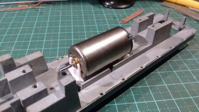

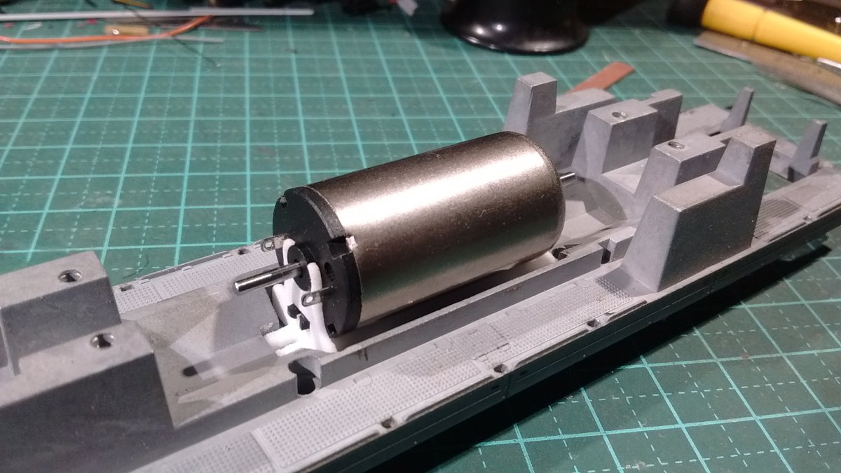

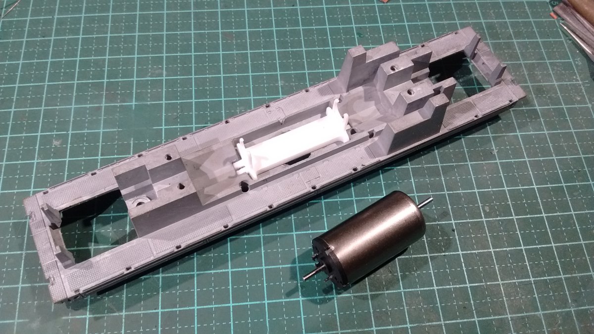

l'impression moteur V2 est arrivée :mrgreen:
en fait avec le trou arrière laissant passer le guide câble, le téton avant ne sert a rien :siffle:
j’attends que sèche les tubes dans les volants (bi-composant), et zou, test d'endurance a suivre ;)

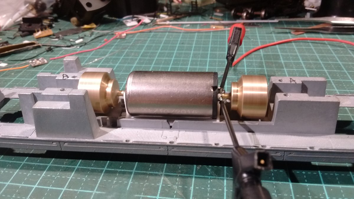

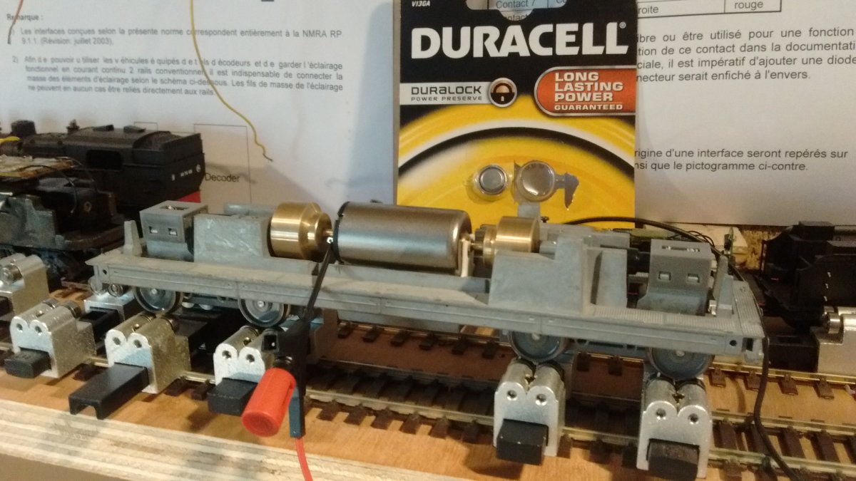

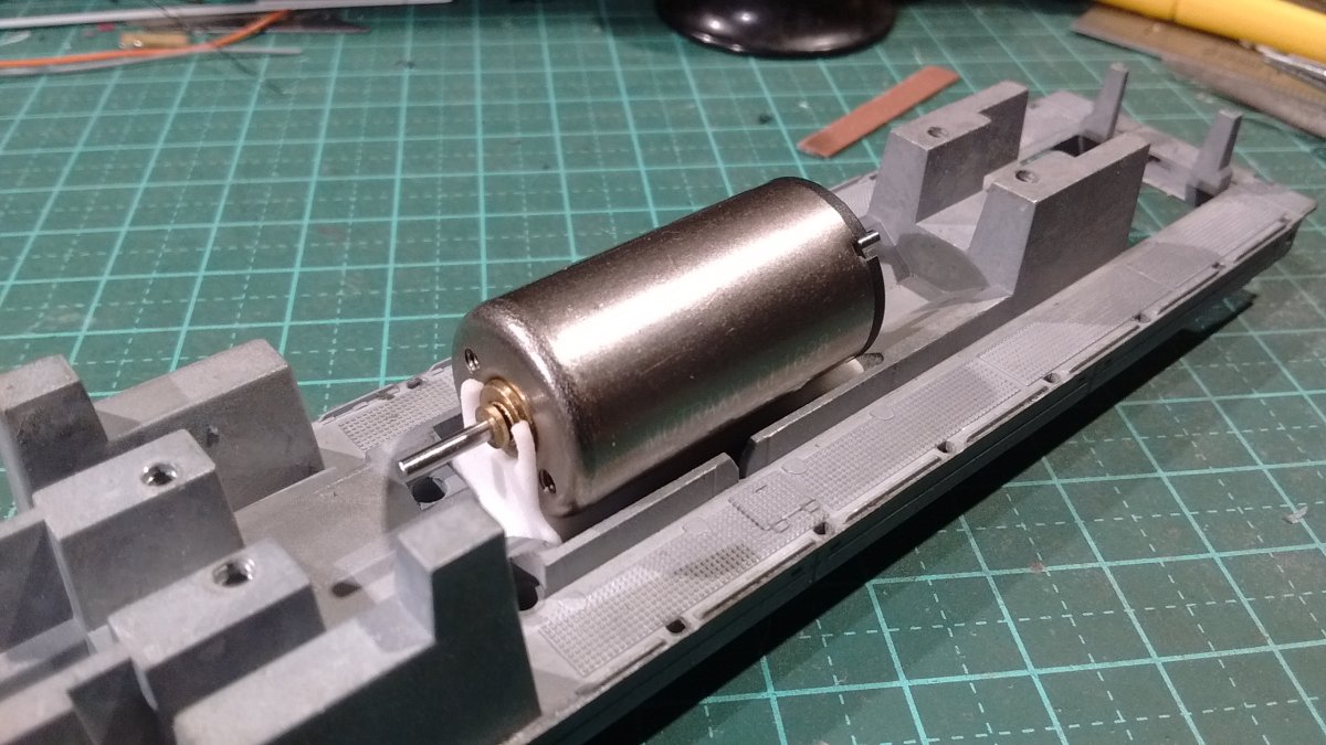

volants en place, ça tourne sans bruits ;)
je laisse la bi composant sécher cette nuit, et demain remontage des bogies et test :cool:

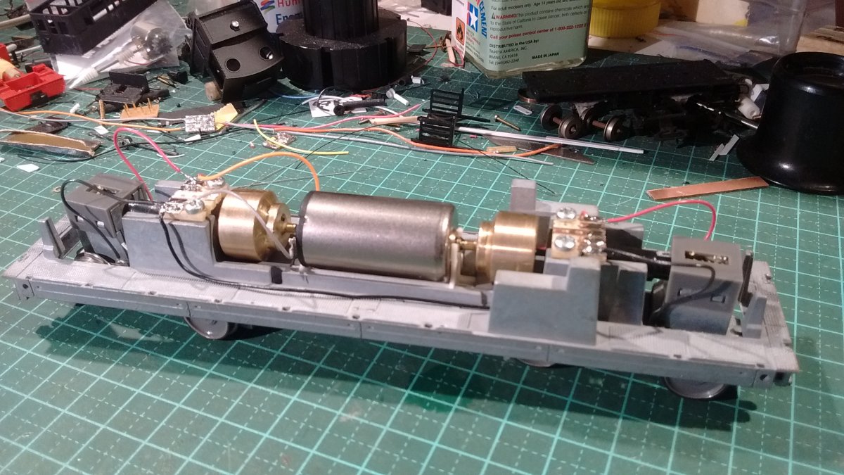

qlq nouvelles ...

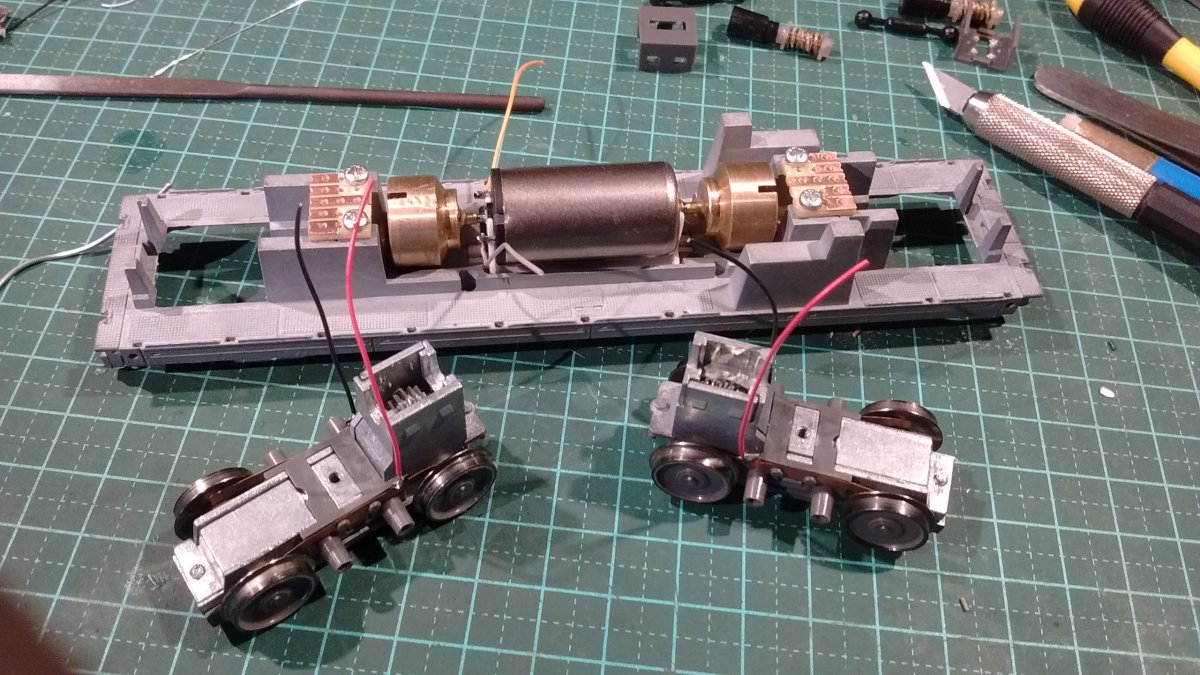

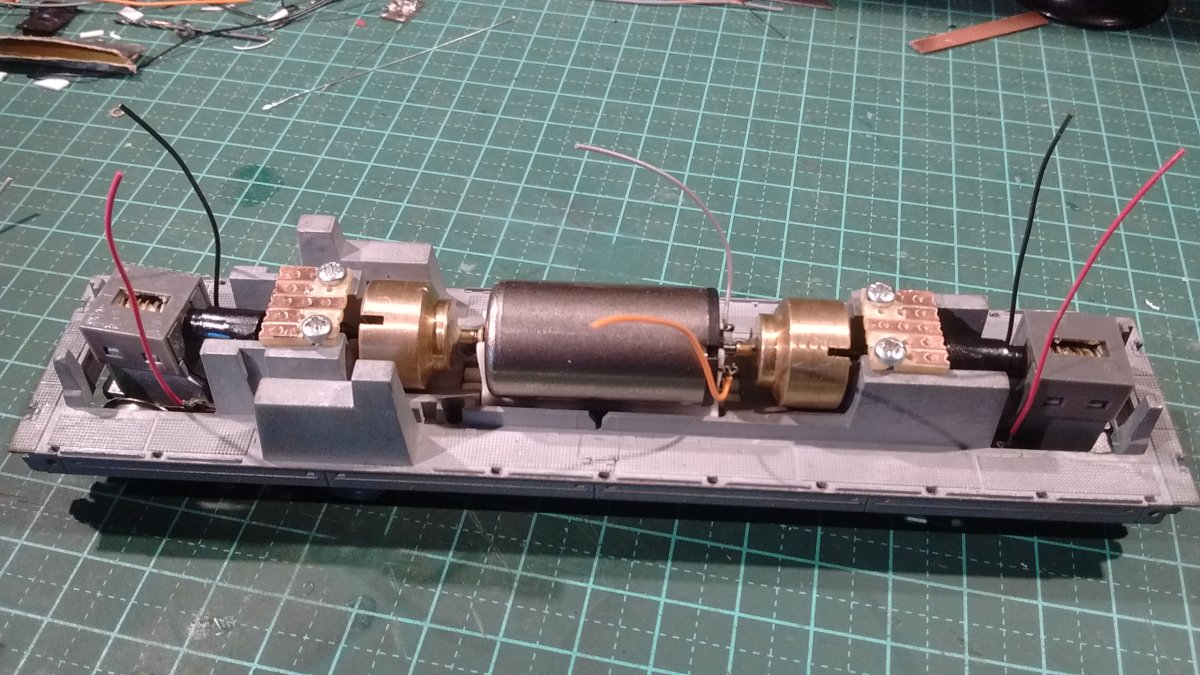

remontage du bloc moteur avec les bogies, et plus de 10h de fonctionnement dans les 2 sens ;)
et vu que tout allait bien, démontage pour câblage !
les bouts de CI sont provisoire, pour éviter d'avoir encore des fils en vrac :siffle:

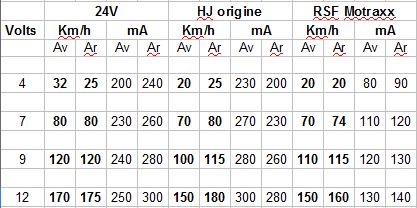

c'est le montage utilisé pour connaitre les consommations (en mA) vs vitesses, dans ce tableau qui reprend les valeurs avec moteur 24v, moteur HJ d'origine, et le Motraxx, dans les mêmes conditions de tests: sur banc, alimentation pur continu, prises de courant par les roues :yin
mes conclusions sont que ce Motraxx est nettement supérieur aux 2 autres moteurs:
- vitesse moins élevée et très stable pour la même tension d'alim (4,7,9 ou 12V)
- consommation plus que divisée par 2
- si l'on freine ce Motraxx, on ce brule les doigts sur le volant : sacré couple :cool:
- après plus de 4 heures d'essais sur le banc, le moteur est a peine tiède :applause:
bref, un excellent moteur :yin
