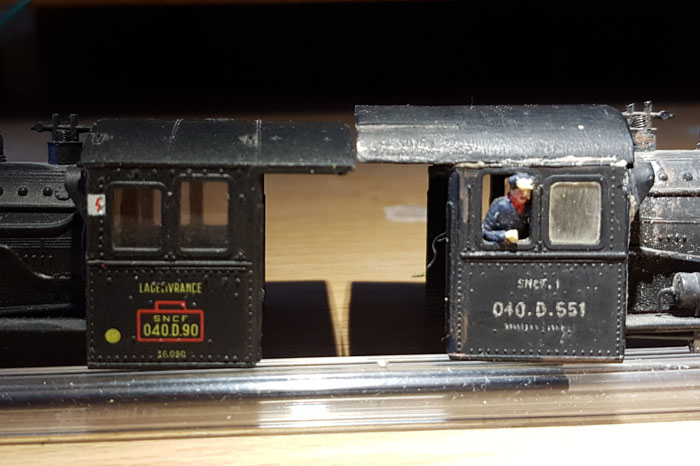

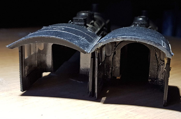

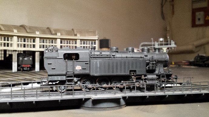

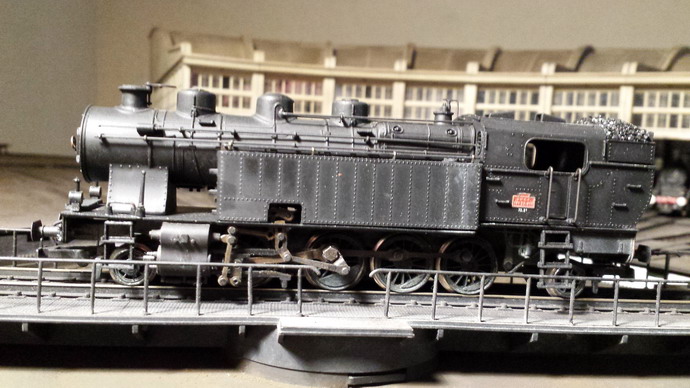

Je viens de retrouver l'épave de la caisse de 040D que j'avais transformée, ainsi qu'une caisse non modifiée, pour comparaison.
Pour le toit, j'avais utilisé un tronçon de toit de wagon-lit Jouef.
Malgré le rétrécissement de la cabine, le moteur d'origine y tenait toujours.

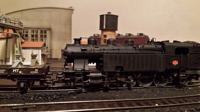

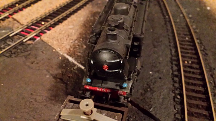

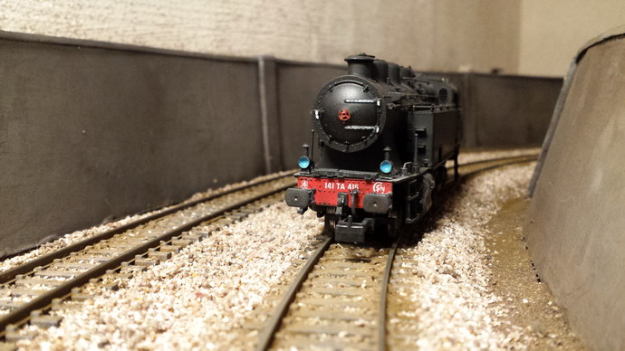

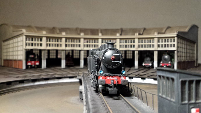

Effectivement, on ne comprend pas pourquoi ce sur écartement. Retour sur la 141TA Champagnole. Pas de transformation à ce jour mais reprise du volant de la PBF et légère patine. la puissance de traction est honorable: 36 essieux en rampe de 20/000.

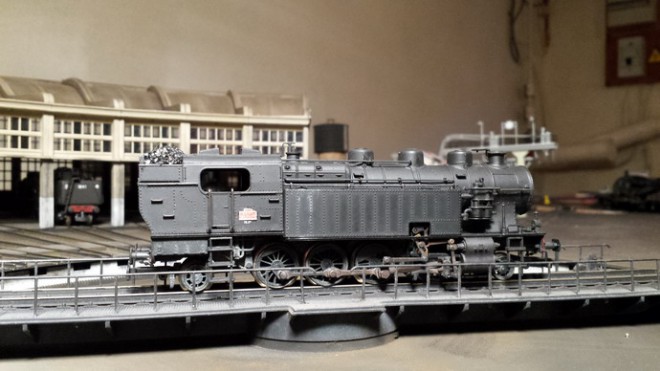

C'est pour la 241P7 Champagnole ? Il y a beaucoup de boulot. La mienne attend, les modifs datent de sa sortie ...
J'ai comparé avec la P 28 HJ:
Mais c'est sûr qu'elle ne déraillera pas...
