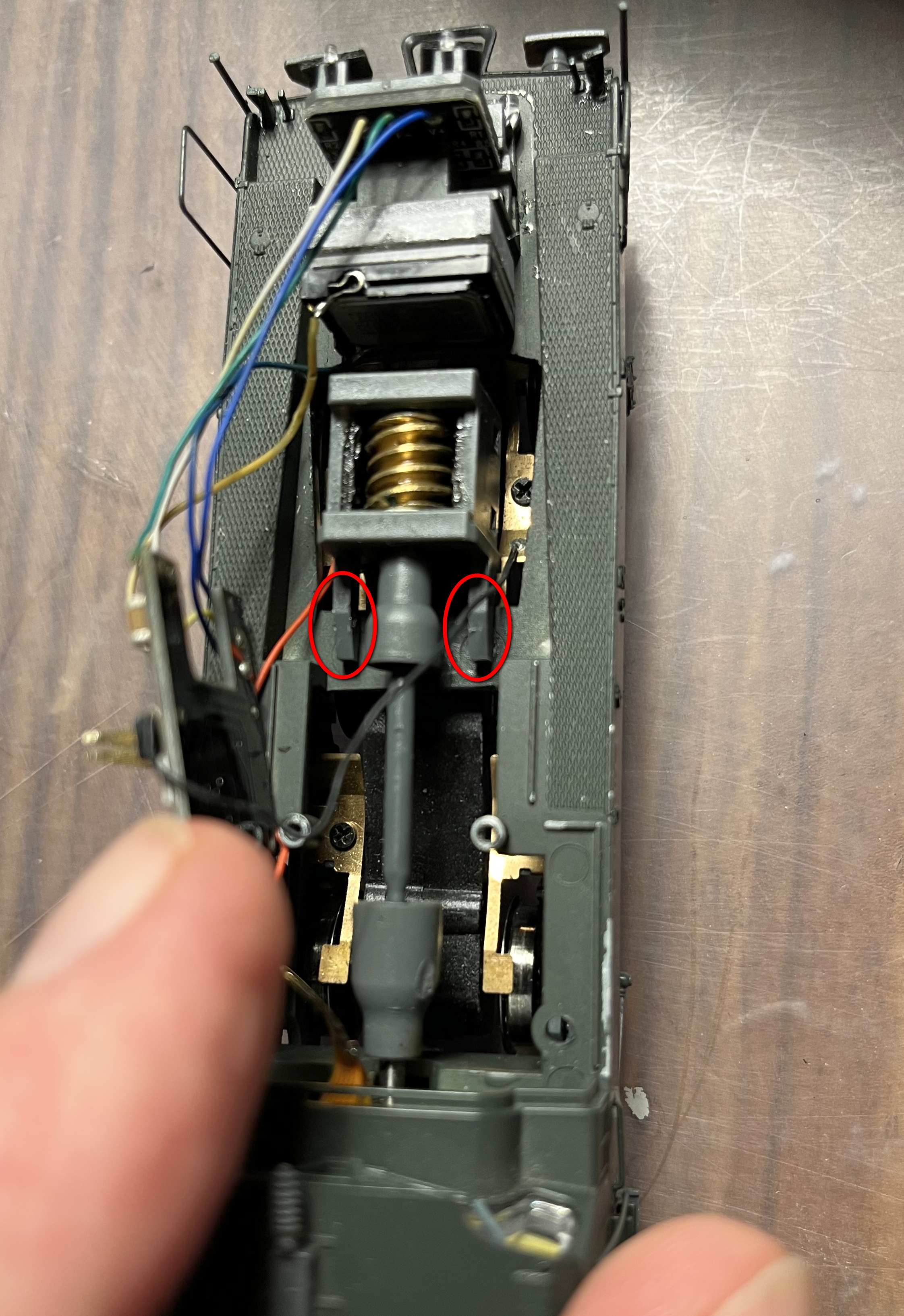

En dévissant les 2 plaques électroniques, on peut mieux voir le dessous sans dessouder de fils, et même y accéder pas trop mal. Ici, vue sous le côté décodeur (photo infra). Le bloc engrenage / boggie semble simplement posé sur les deux ergots entourés de rouge. Il tient aussi par l'arbre en provenance du moteur. Cela dit, pas moyen de soutirer ce bloc, qu'on dirait vissé quelque part... J'avais démonté mes TGV qui tous ont eu des problèmes d'engrenage cassé. L'arbre sortait facilement, la suite venait sans problème, et j'ai réussi à les réparer. Une idée, ici ?

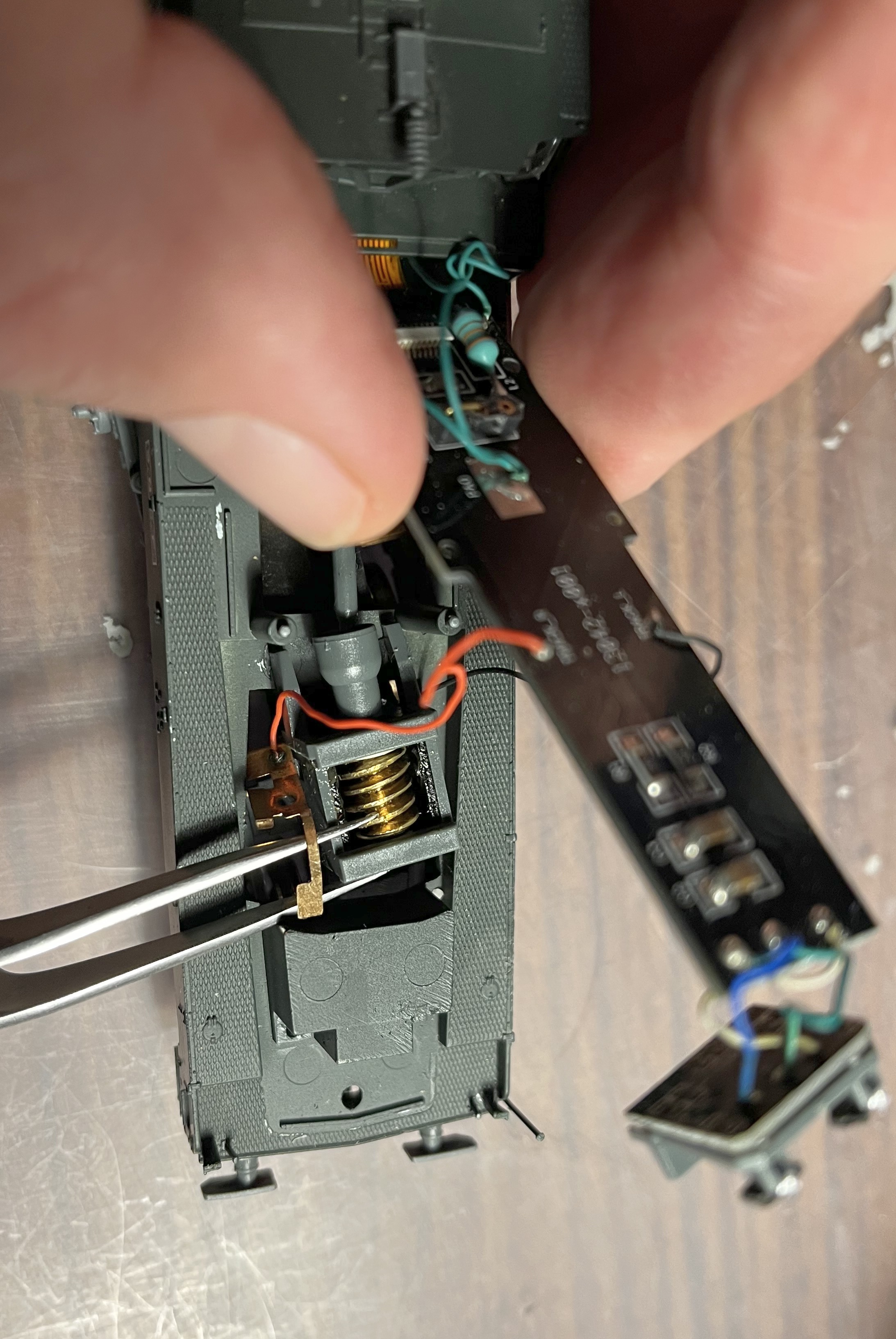

J'ai dévissé la plaque électronique, et le système de l'éclairage à l'avant ; grâce à cela j'ai pu dégager encore plus cette plaque, et j'ai alors pu dévisser une lamelle pour l'extraire un peu et tâcher de la travailler. Pas d'autres solution, ça ne pourra pas servir pour les 4 terminaisons des lamelles sur les deux boggies. Comme dirait l'autre : le démontage n'est pas prévu, problème de conception, voire une variante détestable d'obsolescence programmée. Bref. Comme il semble que ce soit cette terminaison qui fait problème, on va essayer de récupérer ce qu'on peut.

Si tu veux toujours tomber les bogies, c'est assez simple: le capot en plastique gris avec ses deux pattes qui vient coiffer la vis sans fin doit avoir des clips de chaque côté (droite et gauche). Tu glisses un tournevis entre la tete de cardan et une des pattes que tu as entouré en rouge et tu fais gentiment levier, ça devrait se déclipser tout seul. Le plastique est théoriquement un plastique type POM qui supporte ce genre d'opération sans problème.
