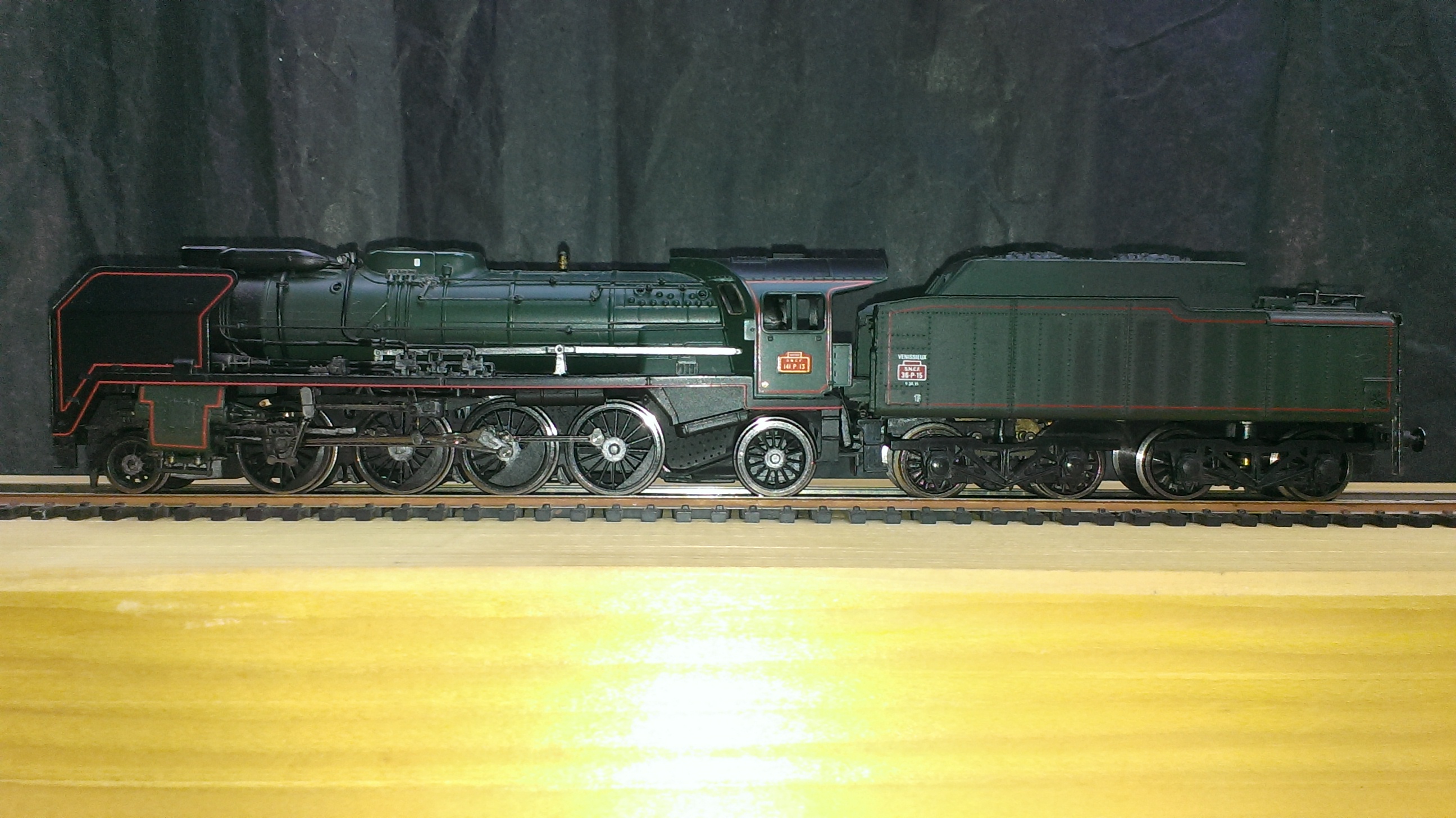

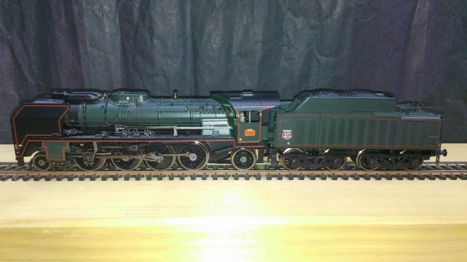

La mienne issue d'une loco 141P13 HJ trouvée récemment à 20€ sur la baie, et de pièces de tenders 36 et 38m3 que j'avais déjà (pour avoir les bogies qui pivotent comme en réalité).
Je trouve que les teintes HJ et Champagnole (caisse de tender 36m3 de 141P à moteur horizontal) se marient très bien.
Reste à diminuer la hauteur des boudins de roues du tender, à peindre en noir le pignon laiton, et à installer des patins de frein sur le tender ET la loco (ceux de la loco étant rachitiques et pas en face des roues). Ah, et à trouver les pièces du sachet de détaillage de la loco, ou les fabriquer, car à ce prix c'était sans, évidemment.
J'hésite à intervenir sur les plaques, car le 36P15 avec la 141P13, c'est crédible. Au pire, effacer le nom du dépôt qui est trop gros de toutes façons.
Sinon, châssis-moteur entièrement d'origine état neuf avec moteur M20 (de super Pacific Nord), bandages Märklin neufs (par précaution, vu l'âge des anciens), et ça tracte sans problème 10 voitures Est Roco sur le plat, avec un très bon ralenti du fait de la prise de courant par les roues de la loco et du bogie arrière du tender.
Il reste de la place à l'arrière du tender pour rajouter un lest, donc je vais tenter d'en fabriquer un en plomb, et ça devrait dépasser la charge remorquable par une à tender HJ :ange:
En tous cas, avec des roues et un embiellage fins, c'est sûr, ça change radicalement l'aspect d'un pourtant très vieux modèle (mais bien reproduit pour le reste).

Bel ensemble avec le 36 P. Il faut dire que HJ n'a pas corrigé les défauts qui nuisent au réalisme du prototype
Si en 1973 le modèle était honorable mis à part l'amélioration du train de roue le reste souffre de l'approximation du dessin des tuyauteries et de n'avoir pas repris la rive du tablier qui est erronée. Ton projet d'amélioration va aboutir à un beau modèle.

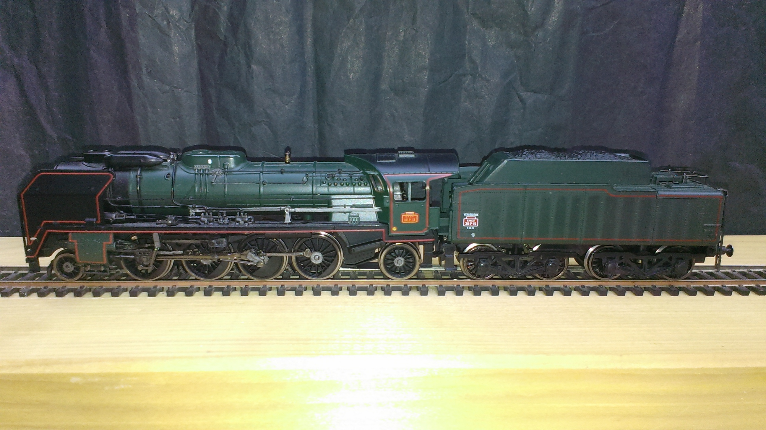

Pour les tuyauteries, il y a eu une amélioration , car il ne reste plus que l'inversion de deux tuyaux côté gauche à l'arrivée sur les réservoirs du réchauffeur comme problème.

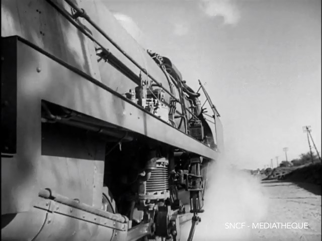

Pour le relief en bas du tablier, sur le modèle à filets rouges c'est moins visible, évidemment. Par contre, ce rebord devrait exister en haut :
Dommage que le filet n'ait pas été peint sur ce rebord en réalité, ce qui aurait posé moins de problèmes :mrgreen:
Pour moi, le vrai problème, c'est les fenêtres latérales trop hautes et trop larges, car ça se voit beaucoup plus.

Les filets rouges quand ils existaient étaient peints sur la partie inférieure de la rive du tablier. C'est pourquoi j'ai arrasé la partie inférieure du tablier. J'ai bien étudié les circuits vapeur . C'est pour cela que j'ai tout repris (voir au début de ce fil) . Pour moi les fenêtres ce n'est pas choquant. Enfin l'essentiel c'est que l'allure générale soit convaincante.
