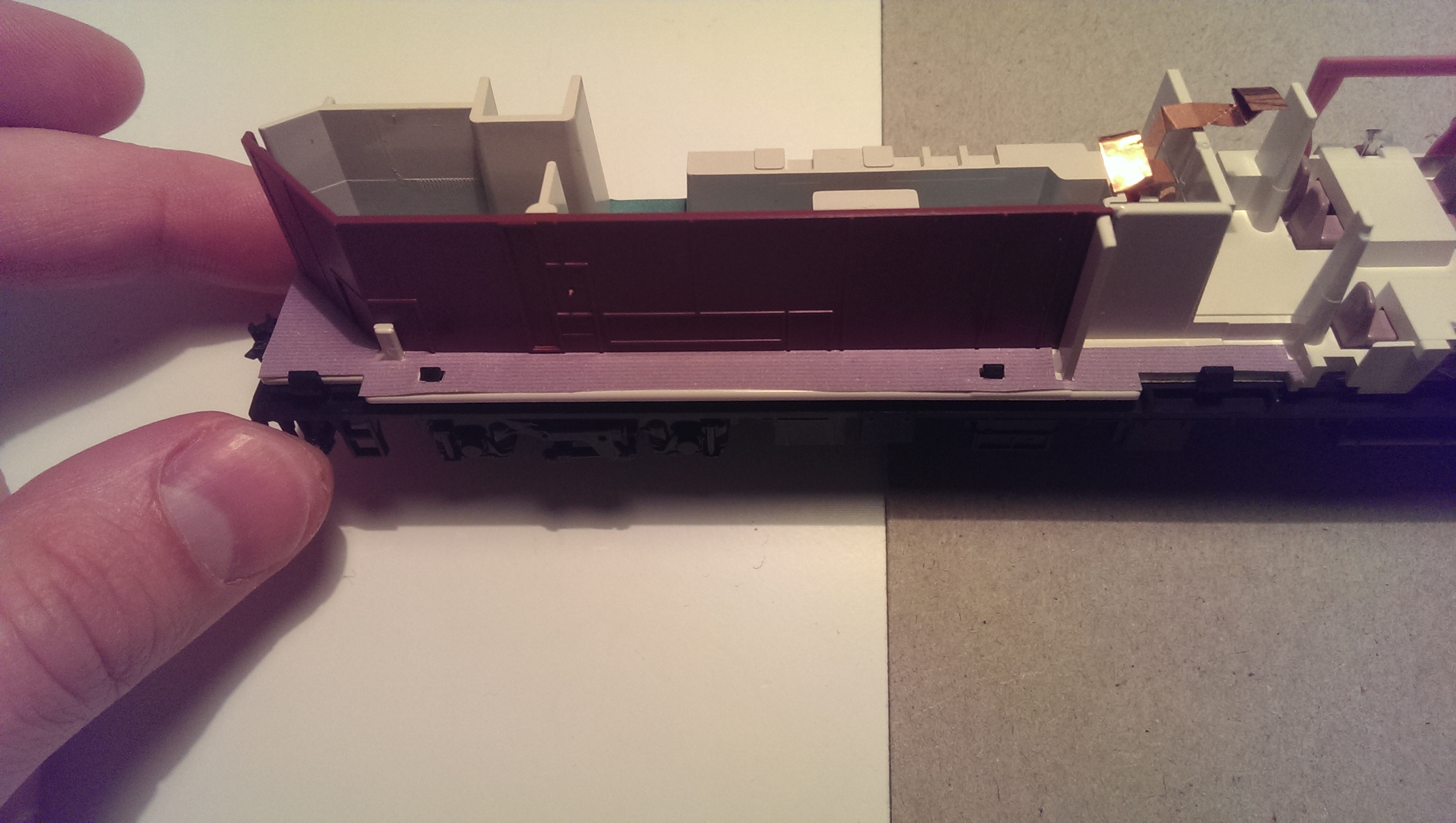

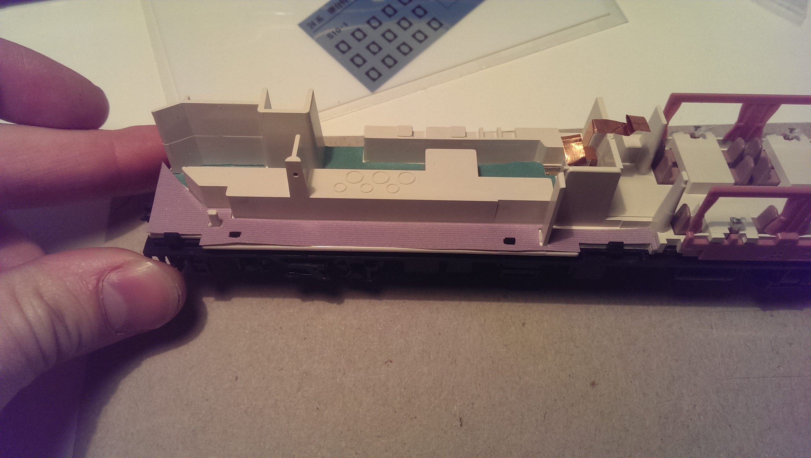

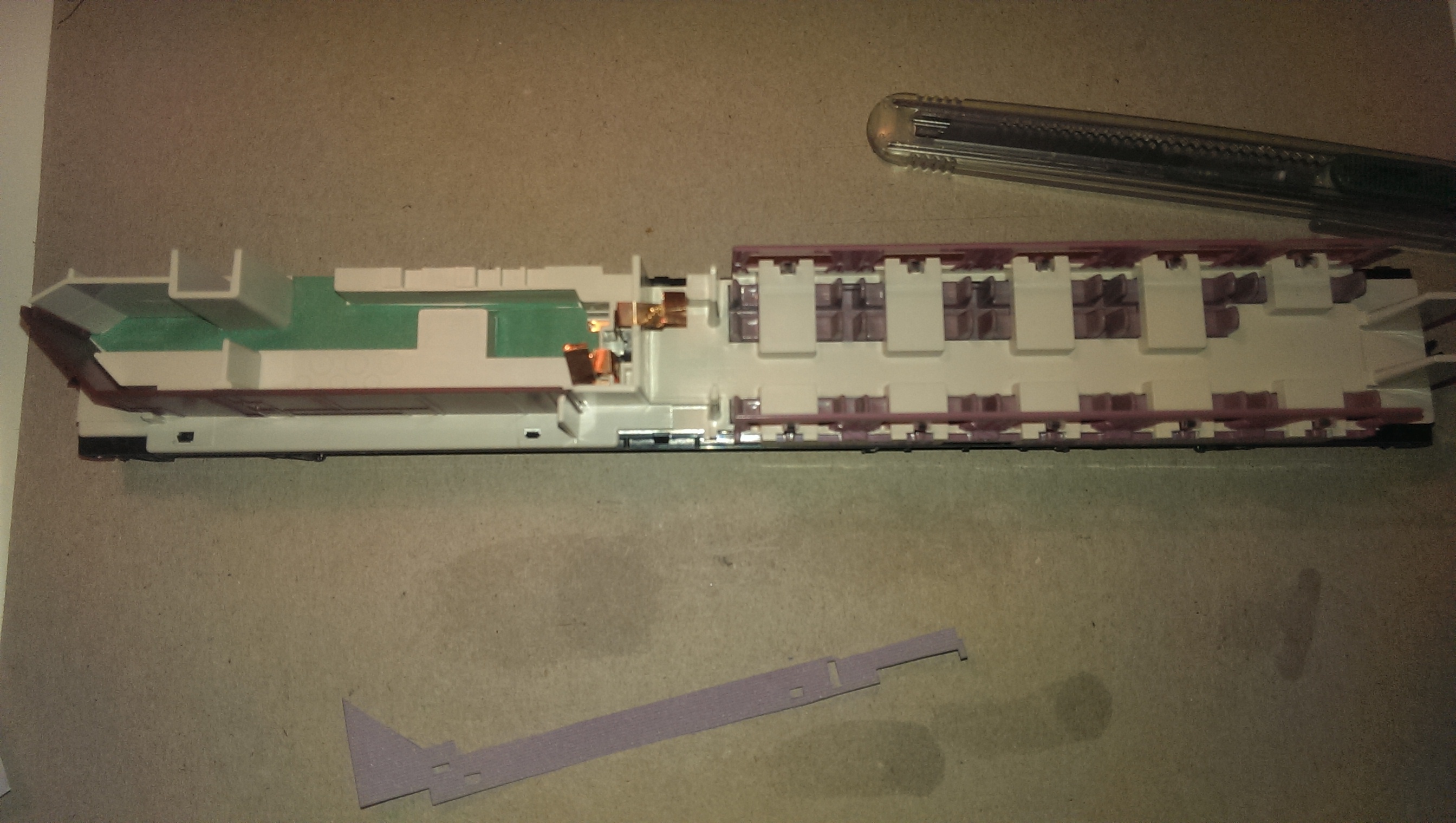

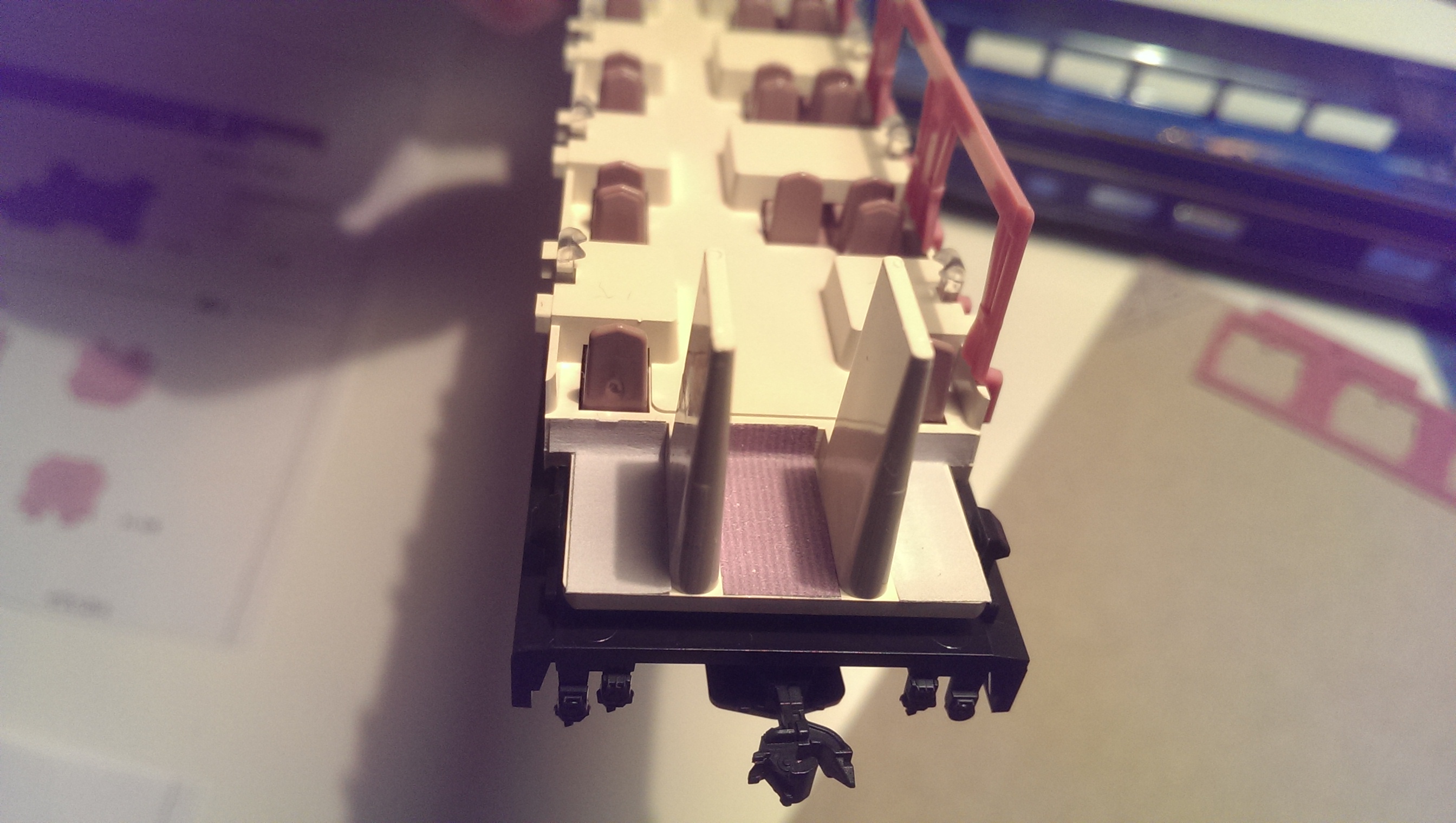

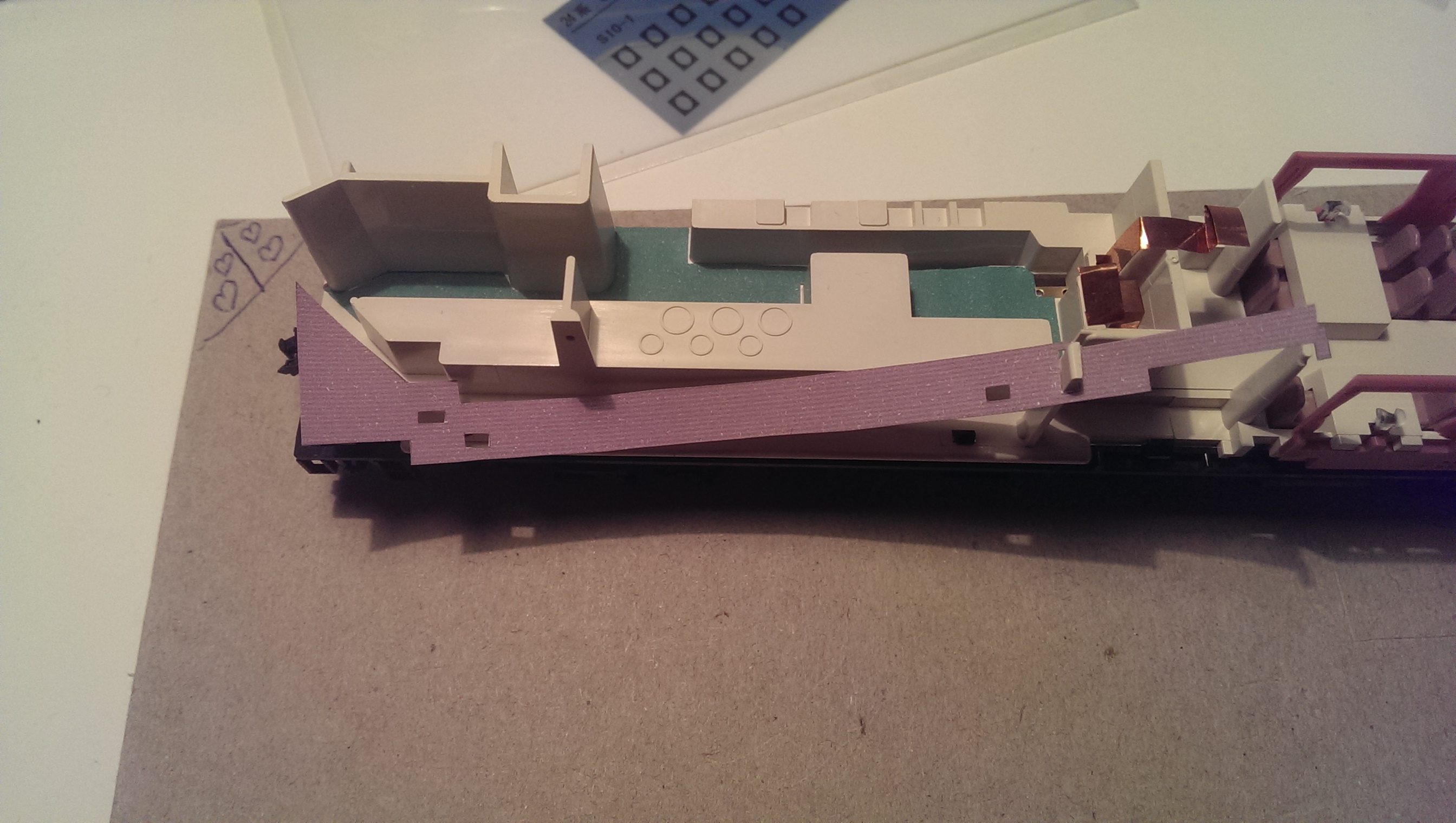

Je continue le sujet avec les aménagements intérieurs de ces voitures, il est à la base bien mais assez sommaire, un peu comme du Roco on va dire.
Mais sur place, il y a quelqu'un qui fait des planches imprimées autocollantes pour améliorer ces voitures.
Lien : http://hobbyhouse.blog72.fc2.com/blog-category-36.html
C'est pas vraiment donné, il faut compter entre 15 et 20 euros par voiture, mais vu le travail je ne trouve pas ça exagéré.
J'ai commencé par la voiture restaurant de mon "Hokutosei", c'est pas trop dur, tout est bien repéré sur une notice en images couleurs, et les découpages sont notés en caractères normaux.
Les parties comme les tapis et les sols sont en version papier "brut" et tout ce qui est lisse, parois en bois et autre sont en version papier glacé, je trouve le rendu saisissant.
La planche en papier glacé
Le restaurant avec seulement le sol de la cuisine posé
On présente la moquette du couloir
Hop, collé
Avec la paroi qui va bien pour présenter
Un autre bout de tapis de l'autre côté de la voiture
Bref, cela demande une jolie masse de travail, mais le rendu est franchement très bien je trouve!
Plus de photos dès que j'ai un peu mieux avancé.
(et comme j'ai un nouveau téléphone, je pourrai faire des photos moins nulles...)

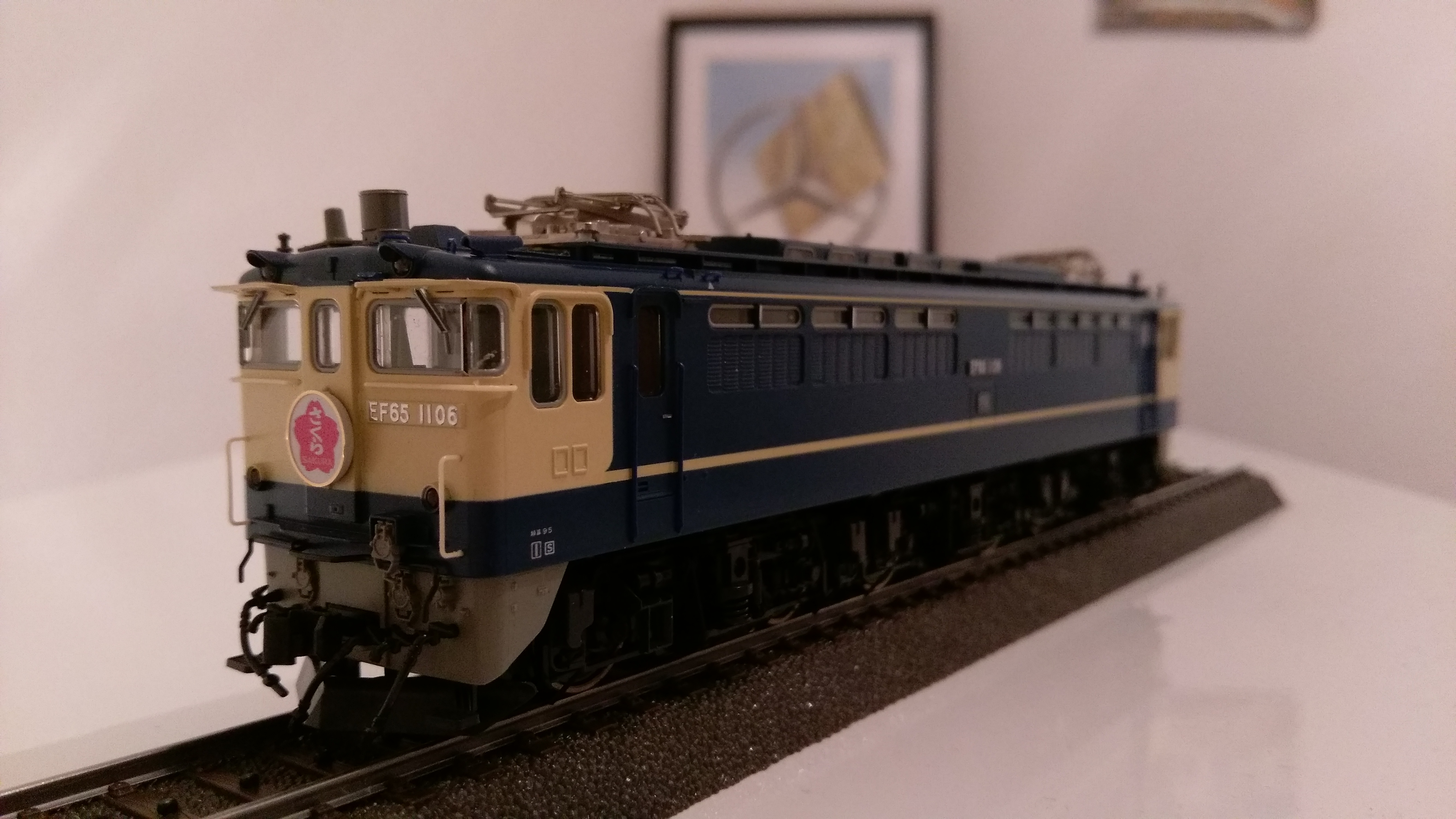

Voilà une des dernières arrivée récemment, une EF 65-1000, modèle Kato.
C'est une machine de type BBB, (seulement deux bogies moteur en HO) et comme toujours, il y avait toutes les pièces à monter de même que l’immatriculation.
Cette dernière m'a causé des soucis car le procédé de transfert à sec n'a pas voulu marcher, peut-être était-il trop vieux? Bref, j'ai heureusement pu trouver des lettrages TOMIX que j'avais d'une autre machine pour pouvoir immatriculer la belle.
Le logo frontal "Sakura" a une pièce métallique à l'arière et la machine a un aimant dans la cabine, de ce fait il est très aisé de poser, enlever ou changer ce logo de manière très pratique et sans faire des trous...
C'est également la première photo de mon nouveau téléphone, je pourrai enfin refaire des photos de nuit sans avoir ce voile flou du précédent.

C'est une cheminée que l'on voit sur le toit de la cabine? Ces machines étaient équipées pour du chauffage vapeur?
:gratte:
Re: Japon et Shinkansen en HO
Messagepar BB63670
21 Fév 2016, 22:50
J'ai plus l'impression d'une antenne radio.
BB63670
Messagepar bnicolas1987
22 Fév 2016, 09:35
Oui, cela me semble plus probable, par contre je ne sais pas trop comment ça marche, Je ne me suis pas penché sur la technique ferroviaire nippone à part que cette machine est en 1500V DC.
