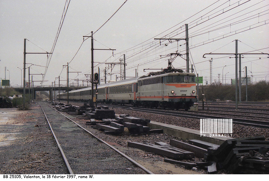

A priori en phase avec toi. Je suis tenté de reproduire cette machine de Thionville, vue à Valenton en 02/1997 en tête d'une rame vide à destination des Alpes (A9 VSE en tête):
(cliché Philippe DARNAULT issu du sité "Les trains de l'histoire")
Même si le pupitre est différent (ce qui est invisible en H0), les sablières sont du bon type et FXJ possède un lanterneau adéquate en pièce détachée. On va y arriver !!! ;)

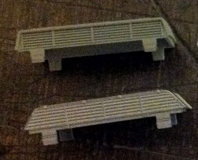

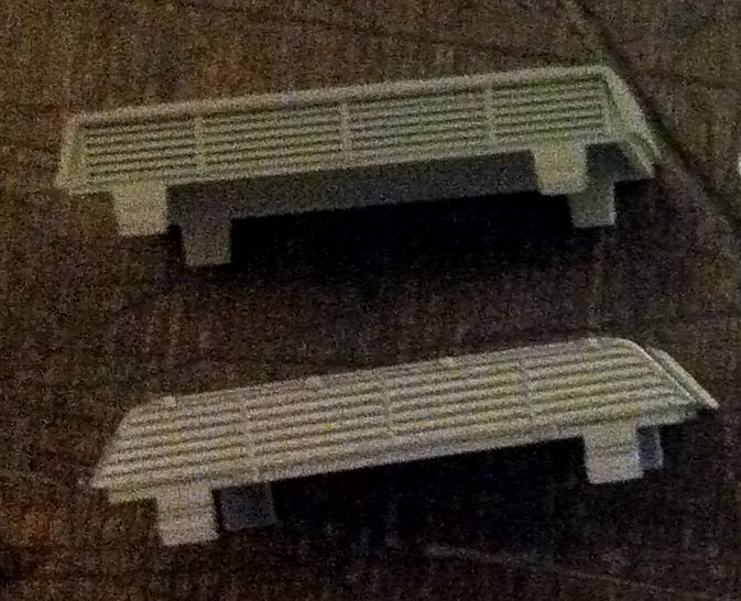

Un cliché valant mieux qu'un discours alambiqué, voici 2 des 3 types de lanterneau proposé par ROCO que possède FX en pièces détachées:
le lanterneau du haut semble celui porté par la BB 25231 ROCO... :gne:
Et voiçi le lanterneau de la 25114, qui ressemble furieusement à celui... porté par cette même 25231!!! :gne: :gne:

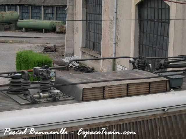

et celui d'une 25150 à grandes persiennes de la tranche 25181/195 de Chambéry:
(cliché P. BANNEVILLE issu du forum "espace train") :idea:

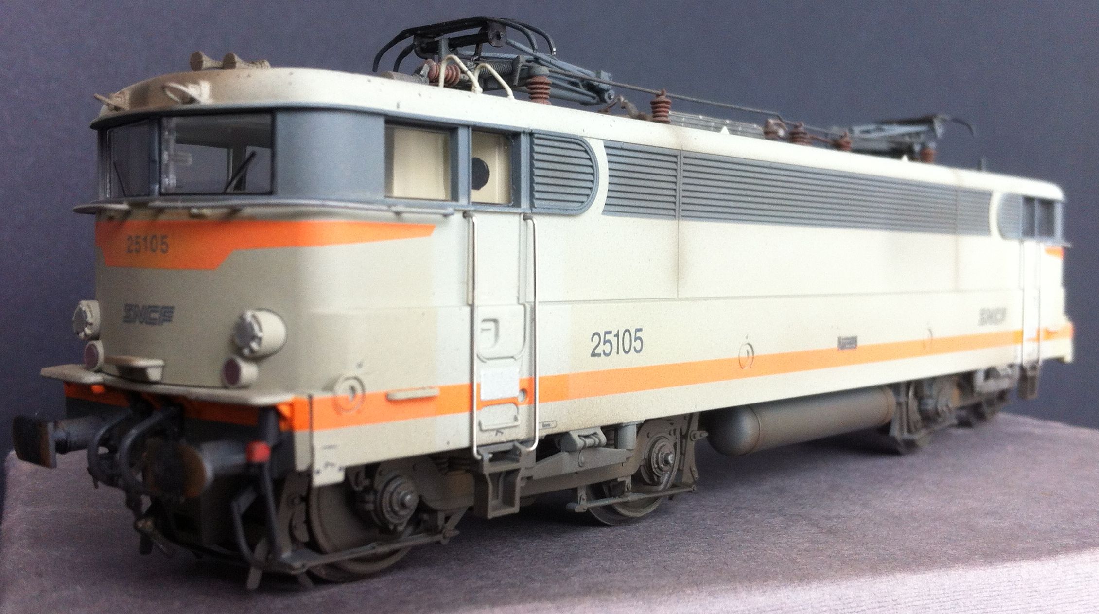

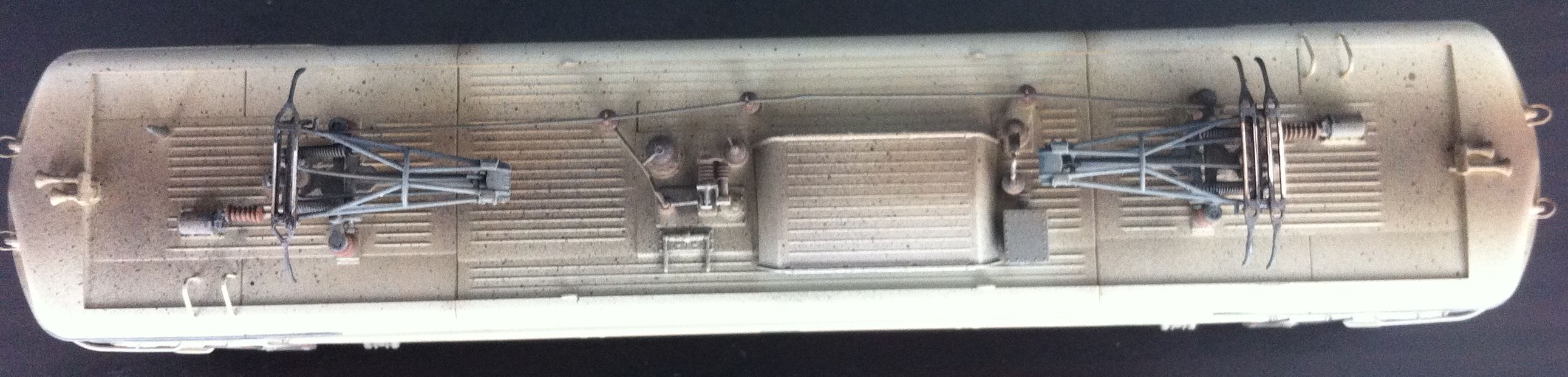

Pendant ce temps-là, à l'autre bout de la France:
(clichés FXJ)
La 25105 de Thionville prend forme avec quelques améliorations possibles du modèle ROCO:
- poignées prises inter phonies JP PENNATI ;
- barres traction basses et barres stabilisatrices JP PENNATI
- crochet à choquelle fonctionnel JP PENNATI ;
- pantos d'origine avec embase de vis de fixation arasée et bouchée ;
- représentation des hublots des portes d'accès aux compartiments moteurs
- plaques "constructeur" en photo découpe.
Reste à finaliser la patine... ;)
