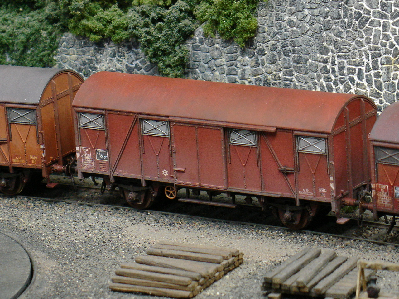

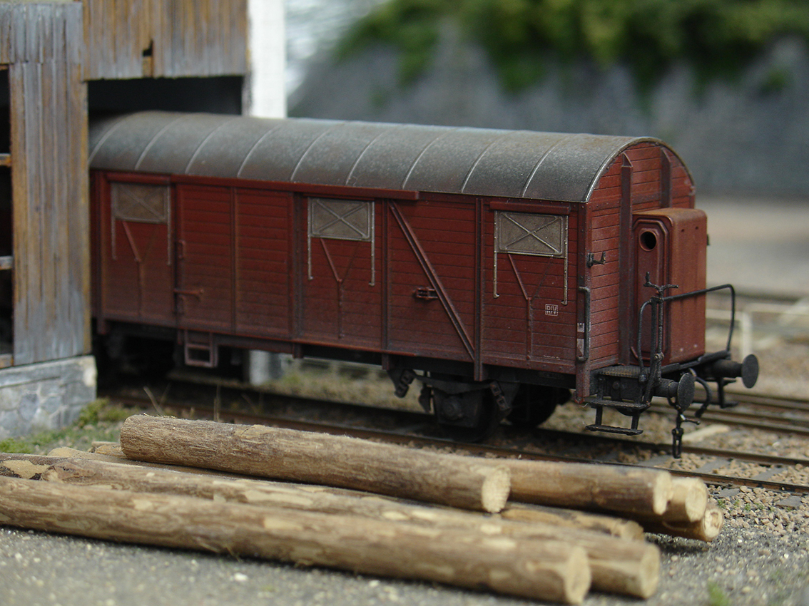

Sur le réseau d'Henri Cibert, deux vues rapprochées de productions industrielles modifiées :
un couvert DB (Klein), passerelle d'extrémité, frein à vis, tampons et attelages Weinert.
un couvert SNCF (Fleischmann), tampons HUET, attelages Weinert.
Les roues sont du club.

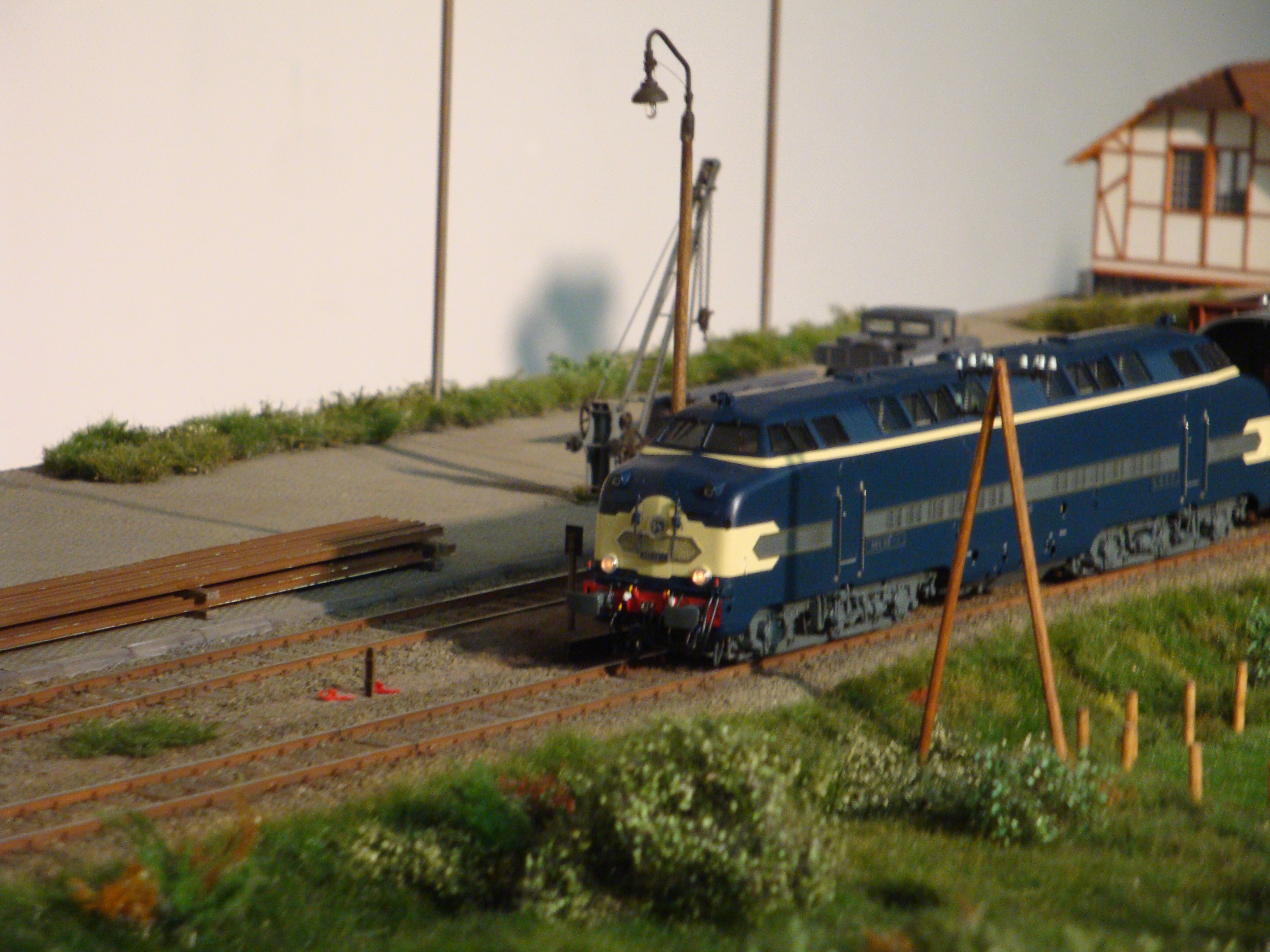

JYQ a écrit:Salut à tous,
A mon tour,je vous propose quelques photos de matériels roulants P87 shootés au cours d'expos diverses ou
sur le réseau de potes.je débute par un sous-marin ,le 060DB1 celui ci équipé de roues du Club et digitalisé.
Bonne nuit.
Superbe la photo dans la courbe :cool:

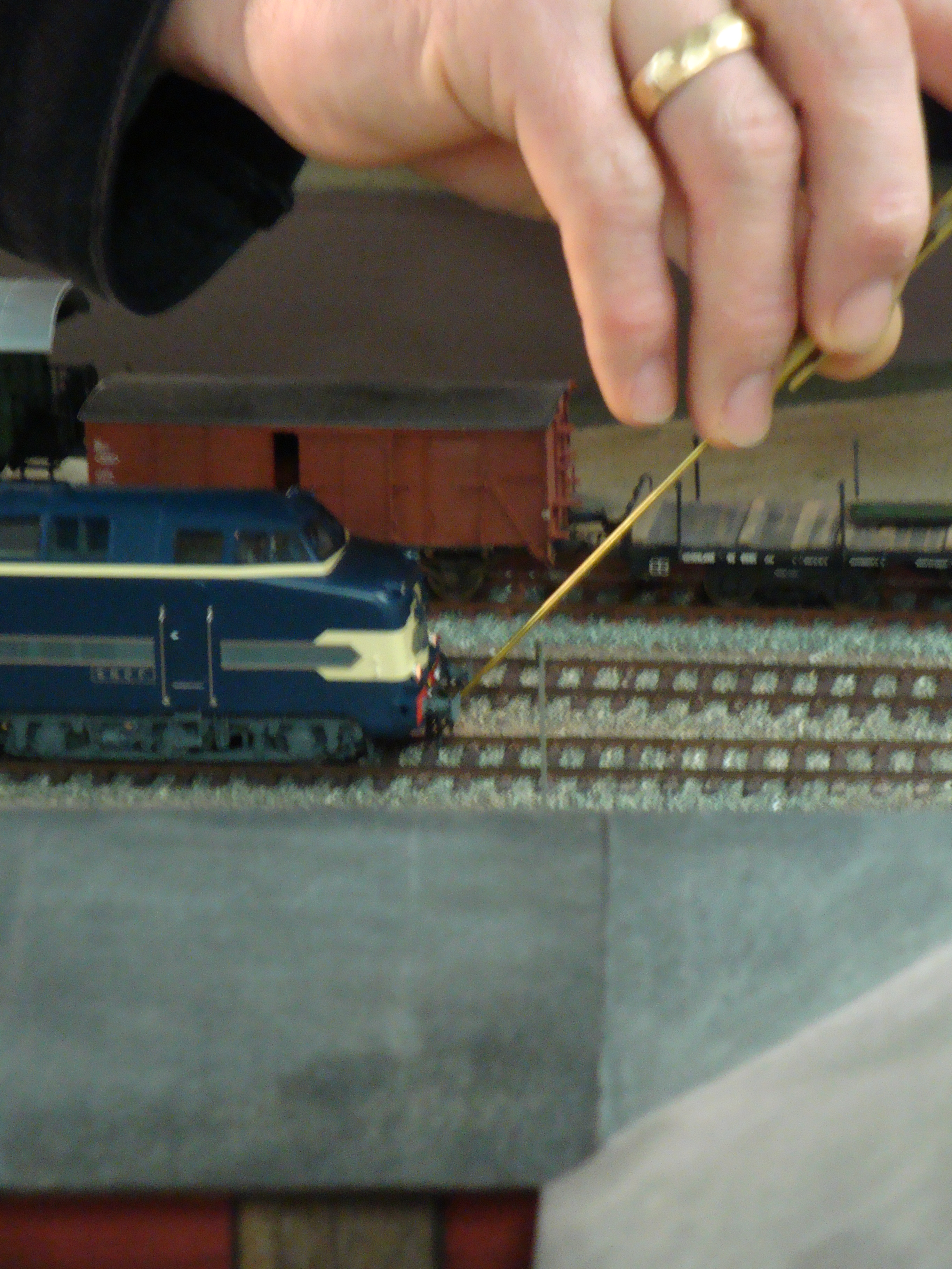

blaisy a écrit:Bonjour à tous,
Des vidéos "caméra à l'épaule", ici du proto qui roule
Blaisy
Je me suis permis, :oops: ;)

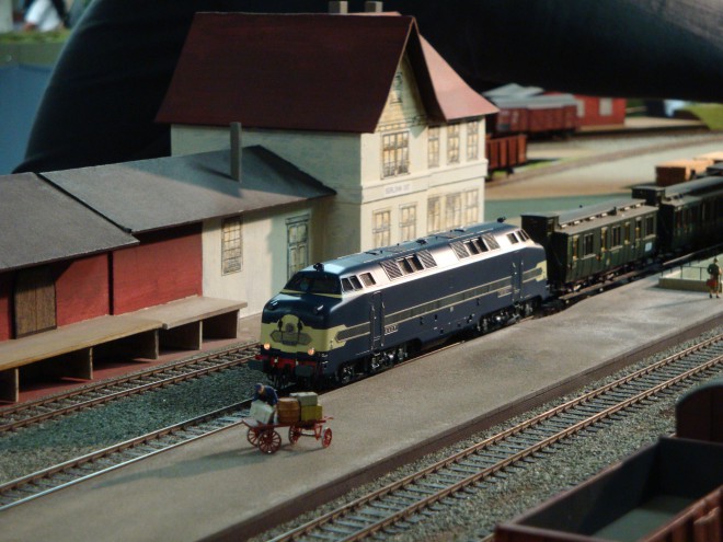

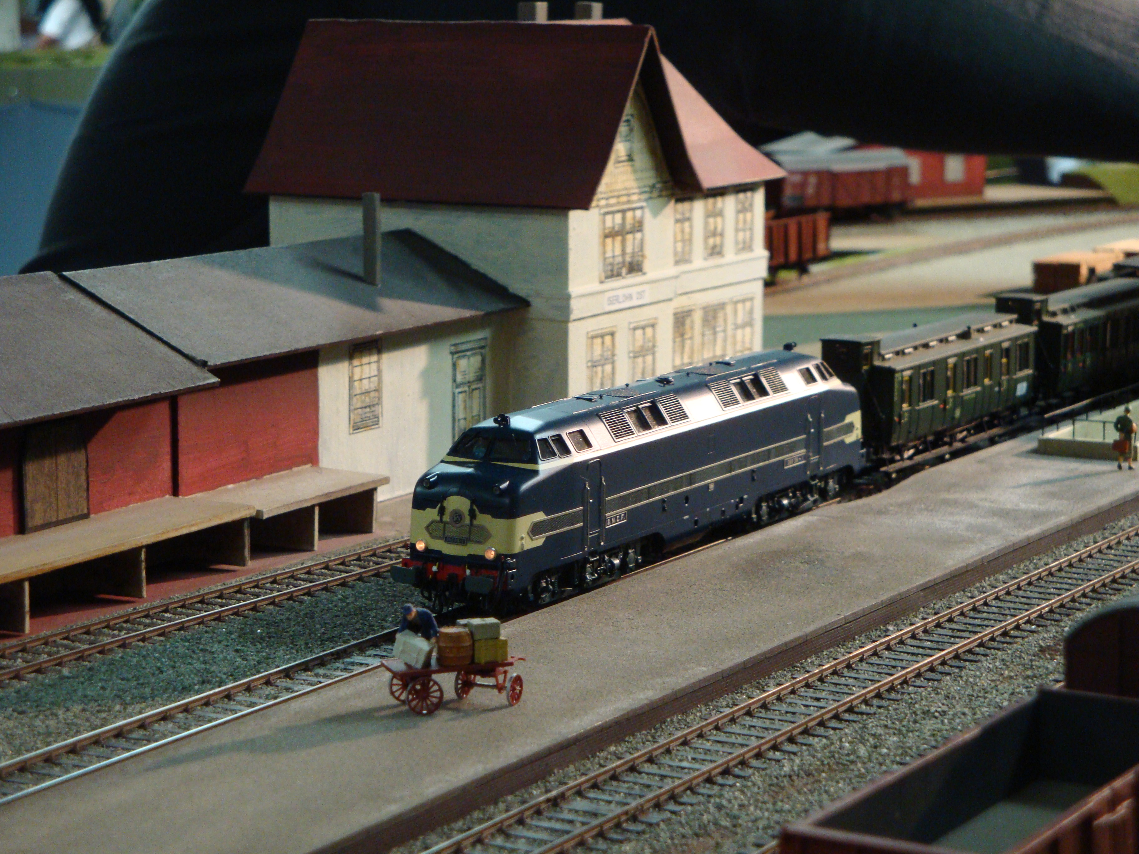

Re: z'auriez du P 87 ?
Messagepar JYQ
20 Nov 2015, 01:27
Bonsoir à tous,
Lors de l'exposition de Houten en Hollande,le DB1 a effectué quelques tournées avec succès sur le réseau modulaire du Fremo.
Une très sympathique rencontre avec les modélistes allemands.
Bonne nuit.

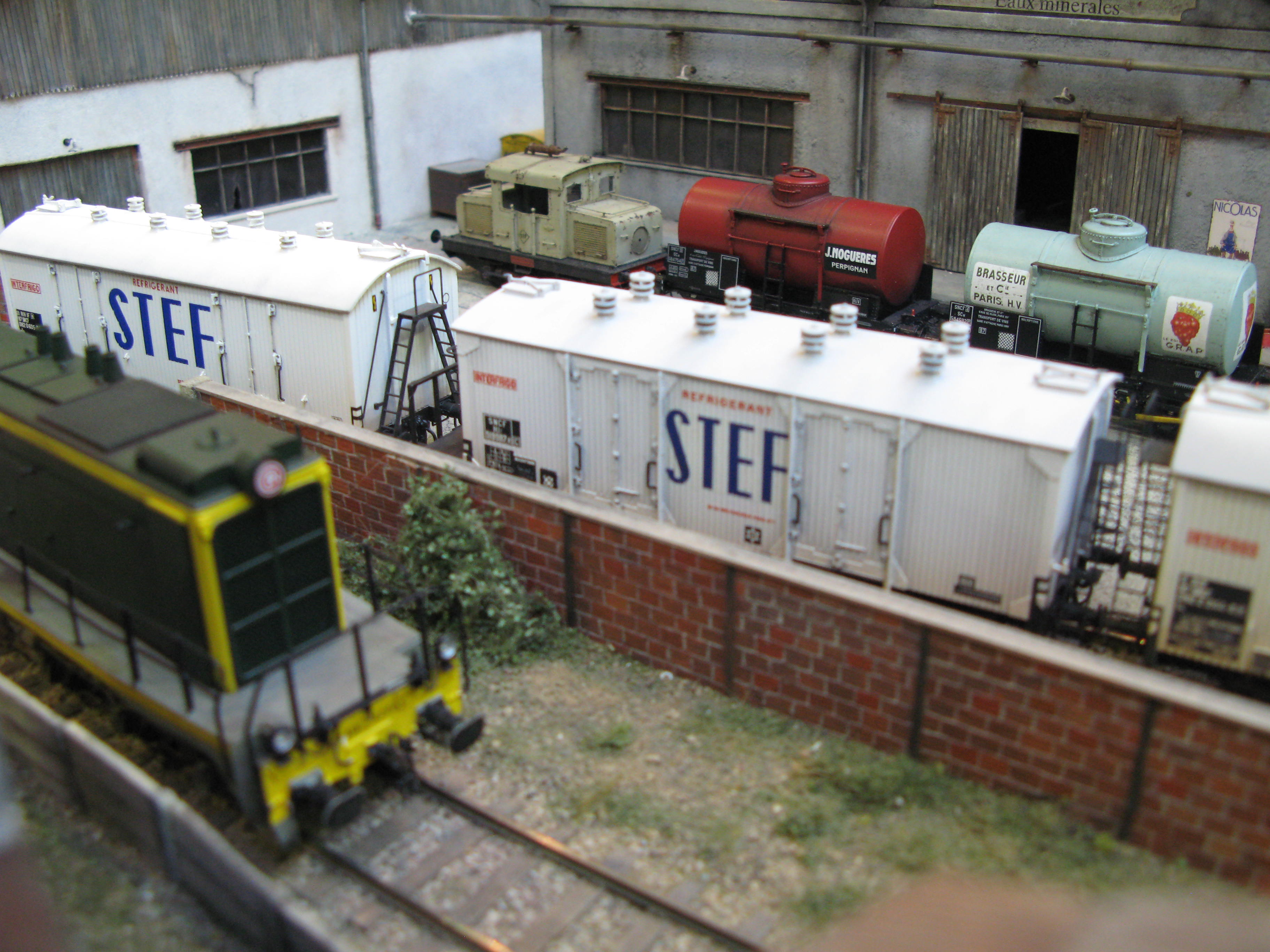

Le long du quai des entrepôts, un Moyse Haxo et deux petites citernes AMJL.
Ce locotracteur à été re-motorisé et protoïsé par Loustic.
