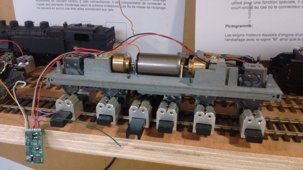

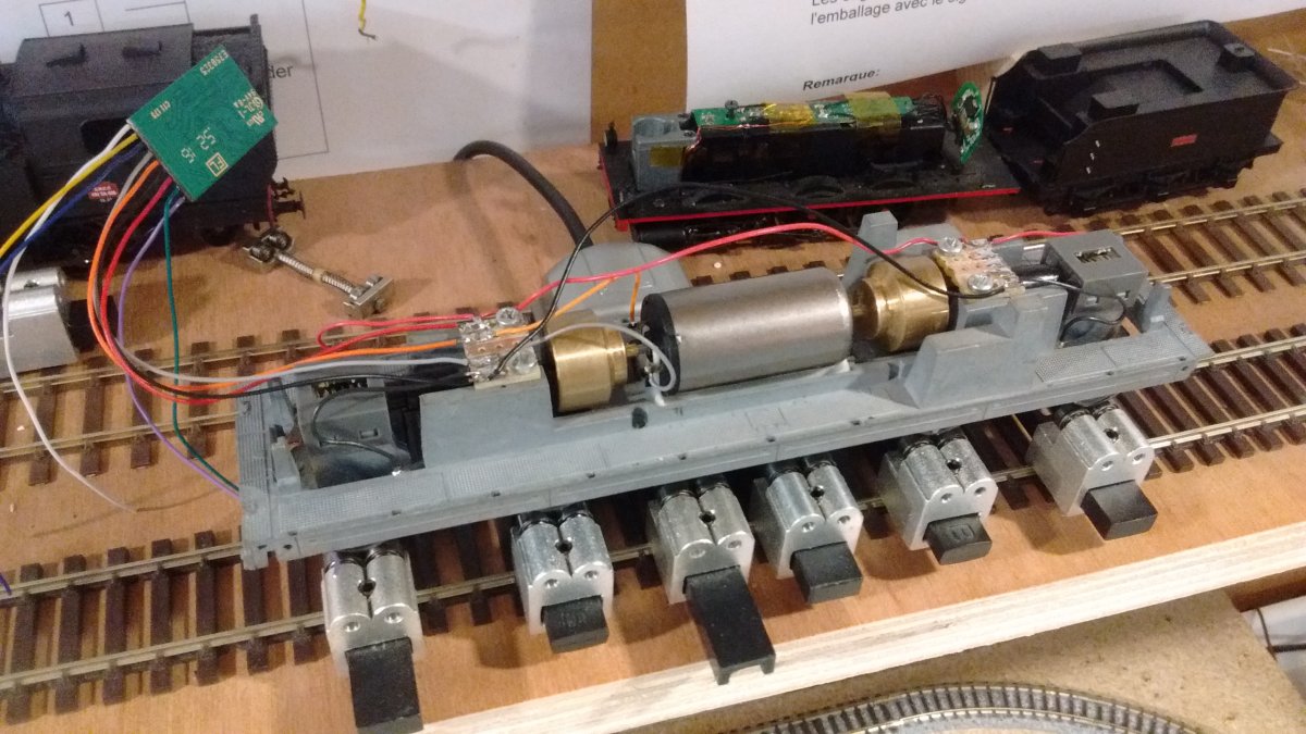

après l'essai du D&H-10, j'ai mis en place un Lenz Standard+ V2 (10231-02) car:
- je voulais 4 sorties: 2 bancs et 2 rouge, que n'a pas le D&H (enfin d'une façon simple)
- tester le CV 50 qui permet de configurer la haute fréquence (23 khz) par exemple pour un moteur RSF comme le Motraxx ;)
- décodeur très fin et qui rentre dans la caisse étroite, pas le cas des Digitrax ou d'autres...
hé bien, plus de 20h de fonctionnement plus tard dans les 2 sens, c'est un très bon décodeur pour ce moteur :applause:
- aucune vibration, quelque soit la vitesse
- aucun bruit ... excepté celui, presque inaudible, des pignons dans les bogies ...
et ce qui ne gâche rien, moins de 20€ :cool:
Dominique :coucou:

Messagepar augerd
05 Sep 2017, 20:05
tout a fait :cool:
- pas chère, moins de 20 Euros, pour 4 fonctions et 1 amp pour le moteur
- facilement configurable, du moins avec un Sprog
- très plat, et ni trop long, ni trop large
- évolution du modèle passe partout (standard > standard+ > V2)
j'avais déjà utilisé ce 10231-02 sur une autre machine, et aucun soucis non plus ;)
par le passé, dans la préhistoire du digital, j'ai utilisé des 103 (qui fonctionne toujours) et j'en étais également satisfait :yin
maintenant, je n'utilise pas certaines fonctions spécifiques (ABC et C°) comme je n'ai jamais utilisé la plupart de celle de l'usine a gaz ESU, mais cela doit surement servir a certains :!:
j'aime aussi beaucoup les D&H, mais qui sont nettement plus chère: 30€ :gne:
alors oui, ce n'est que 10 euros de plus, mais j'en suis, toute échelles (du HOi-f au LGB) et réseaux réels (France, Europe, USA, ex URSS, Chine, etc.) confondus, a plus de 120 machines équipées :prrrt:
alors pour moi, un décodeur doit être simple, compact, pas couter (la peau de c**** - des fesses - un bras ... rayer les mentions inutiles :diable: ) et avoir une doc compréhensible en Français :siffle:
la, merci Lenz qui correspond a tous mes critères :applause:

Messagepar Daniel2
05 Sep 2017, 20:49
Salut Dominique
Pourrais tu mettre une photo stp ?
Merci d'avance.
Daniel2
Messages: 697
Re: Jouef BB 66000: remise en forme et + si affinité
Messagepar augerd
06 Sep 2017, 18:59
même 2 :ange:
