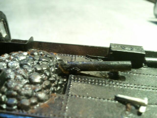

Re: 140 C 230
Messagepar Rollang
21 Nov 2019, 20:02
bonsoir à tous
voila, voila.... j'ai rectifié l'erreur.... 8-)

Re: 140 C 230
Messagepar Christou231
22 Nov 2019, 23:12
Yapuka mettre du vrai charbon... ;)

Re: 140 C 230
Messagepar Rollang
23 Nov 2019, 00:01
oui! pas encore trouvé.... :gratte:

Re: 140 C 230
Messagepar Rollang
23 Nov 2019, 19:30
j'ai du charbon de bois....ça irait? quelqu'un l'a déja fait ainsi? :gne: :?:
