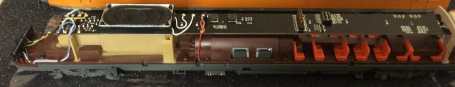

Je ne vois pas de grosse difficulté a changer le fil de plot, je pense que si c'est fait proprement en cas de SAV ils n'y verront rien dans la mesure ou le fil sera la ou il devait être.
Éventuellement nettoyer le plot moteur avec de la tresse a dé-souder pour effacer toutes traces.

Merci de vos réponses,
La manip est effectivement assez simple mais:
- Le HP a peut-être été endommagé en étant connecté au mauvais endroit
- Les bornes sur la platine sont peut-être mal libellées (pb de sérigraphie ou modif tardive)
Par contre, je suis assez d'accord sur la possibilité d'avoir des photos d'un modèle DCC Sound ou le problème n'existe pas.

Bonsoir à tous,
Bon, j'ai le feu vert d'EPM pour réaliser la soudure. Je vais donc tenter demain de corriger une chinoiserie sur ma rame ;-)

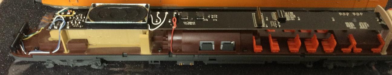

patifr a écrit:Merci de vos réponses,
Non, il n'y a pas de problème de sérigraphie. Juste une erreur de cablage.
Voici la carte de la motrice qui est identique au marquage près (il n'y a pas le terme "Dummy"imprimé) :
On voit bien que le HP est soudé correctement.
Ton cas prouve qu'il n'y a eu aucun test effectué en usine, ni ensuite (contrairement aux modèles donnés aux revues qui sont évidemment vérifiés à fond avant de leur être envoyés).
EPM t'as en réalité révélé à demi-mots que c'est le client qui est chargé, malgré lui, du contrôle-qualité :applause:
A ce prix, c'est regrettable.

Bon, soudure effectuée, problème réglé, apparemment. La rame à l'air de marcher correctement. C'est quand même bizarre d'aller souder sur une patte éloignée alors qu'il y en a une toute proche. Ils ont dû chinoiser ;-)
Le contrôle qualité n'a pas vu le problème qui pouvait être détecté visuellement sur la platine, et plus tard lors d'un test impliquant les fonctions sonores.
J'ai testé une première fois sans remettre la caisse en place et tout marchait, sauf l'éclairage de la cabine car il faut que la caisse soit en place afin de connecter les deux lames conductrices reliées à la Led en cabine.
