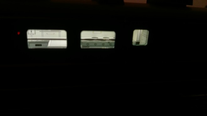

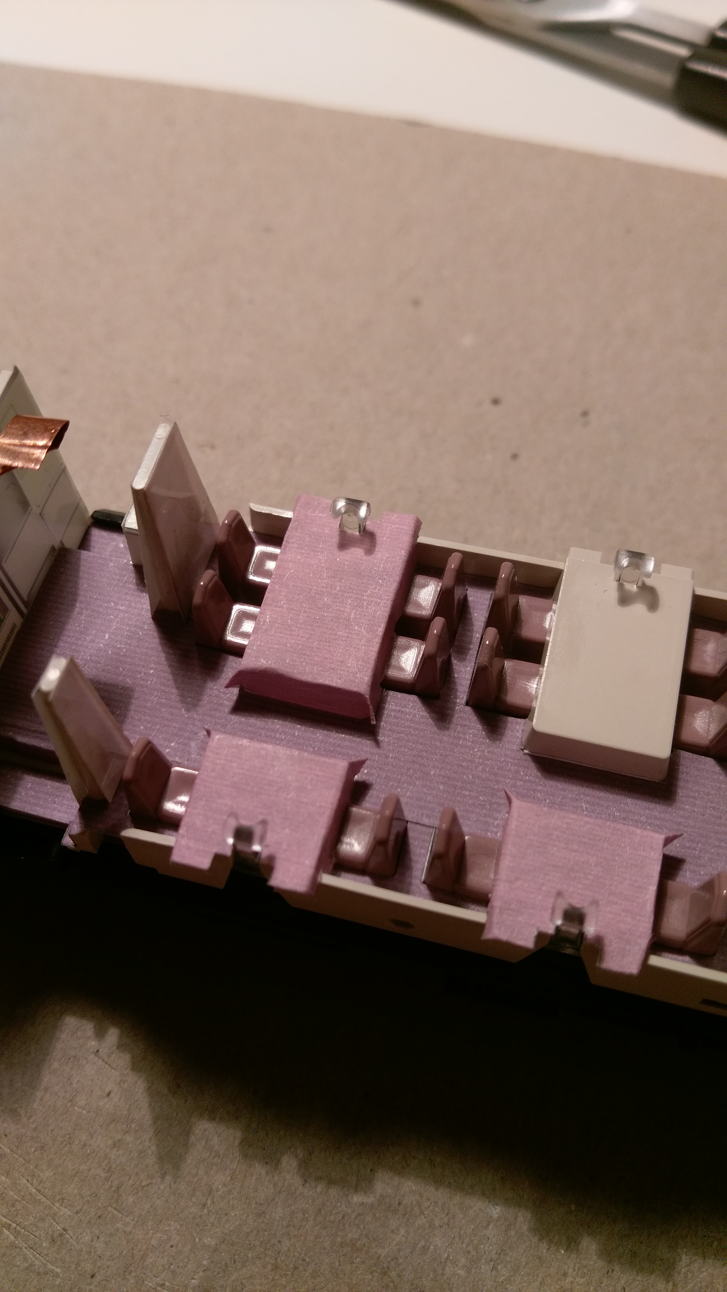

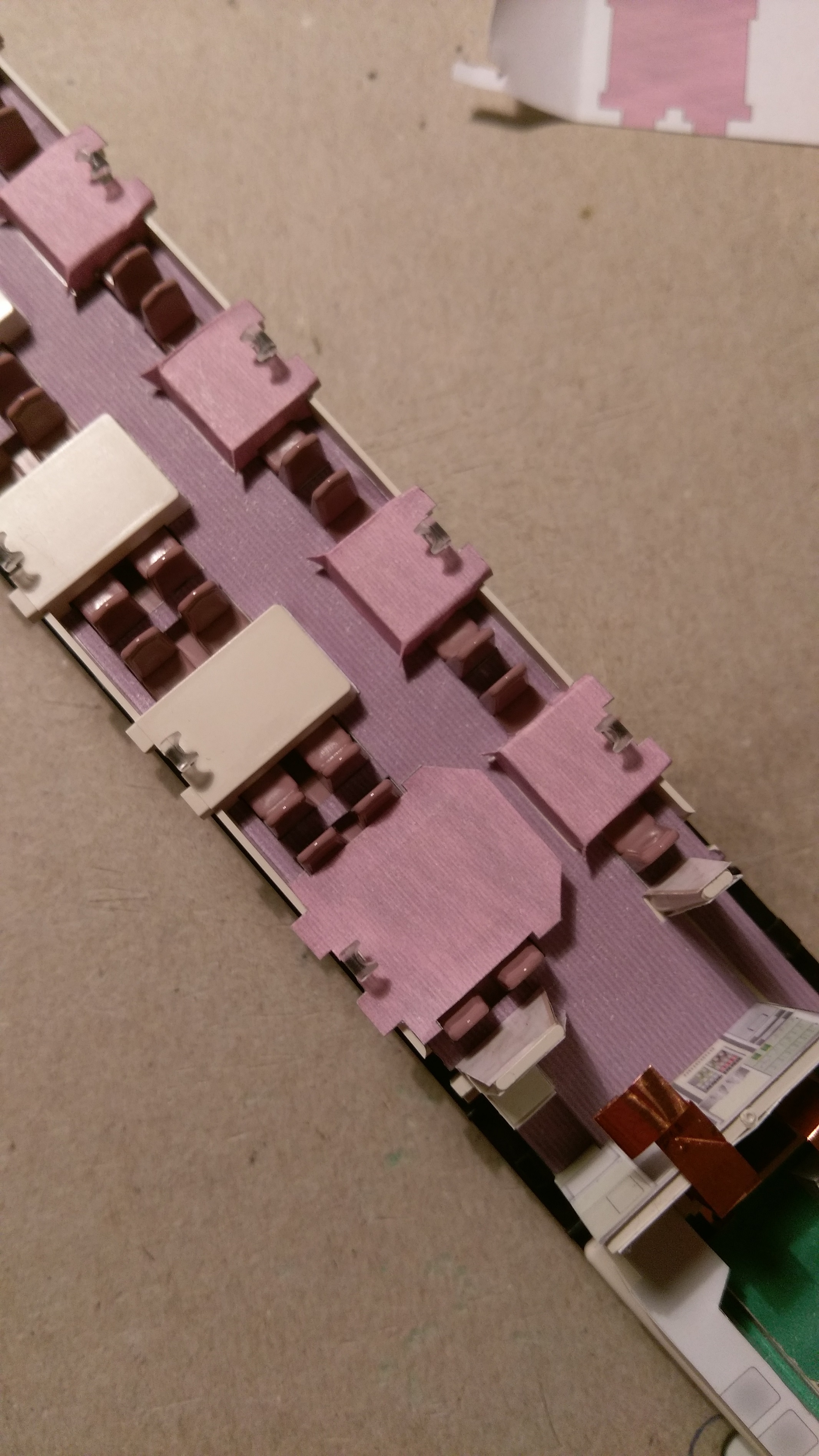

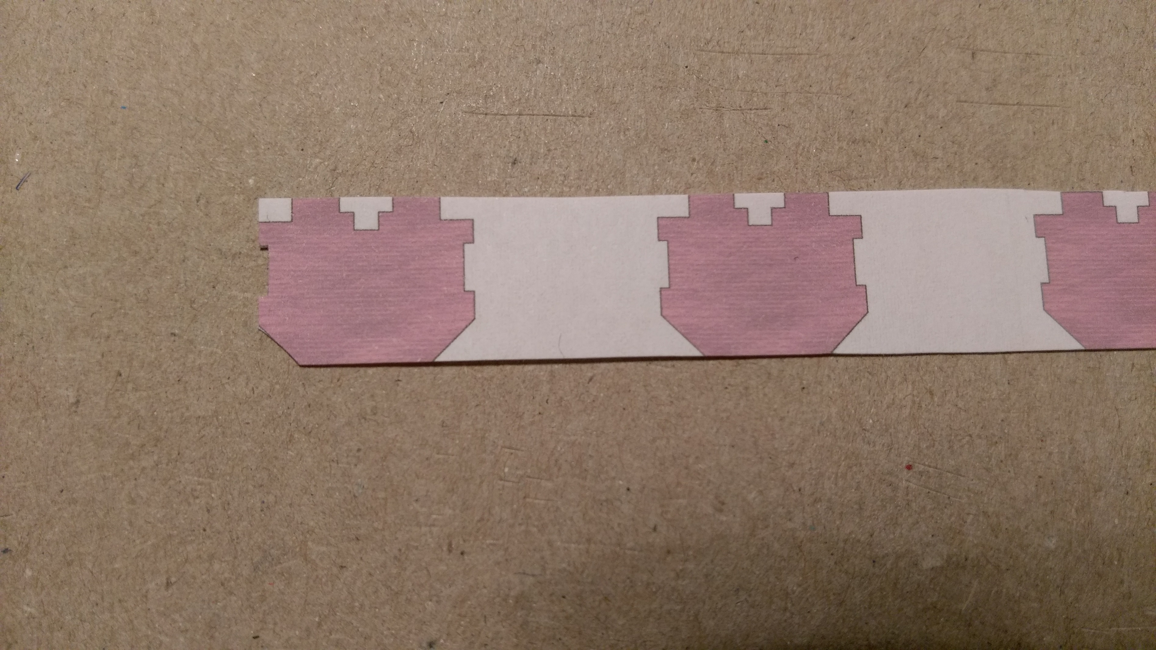

Cela avance au restaurant, la moquette est à présent posée partout...

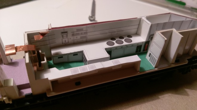

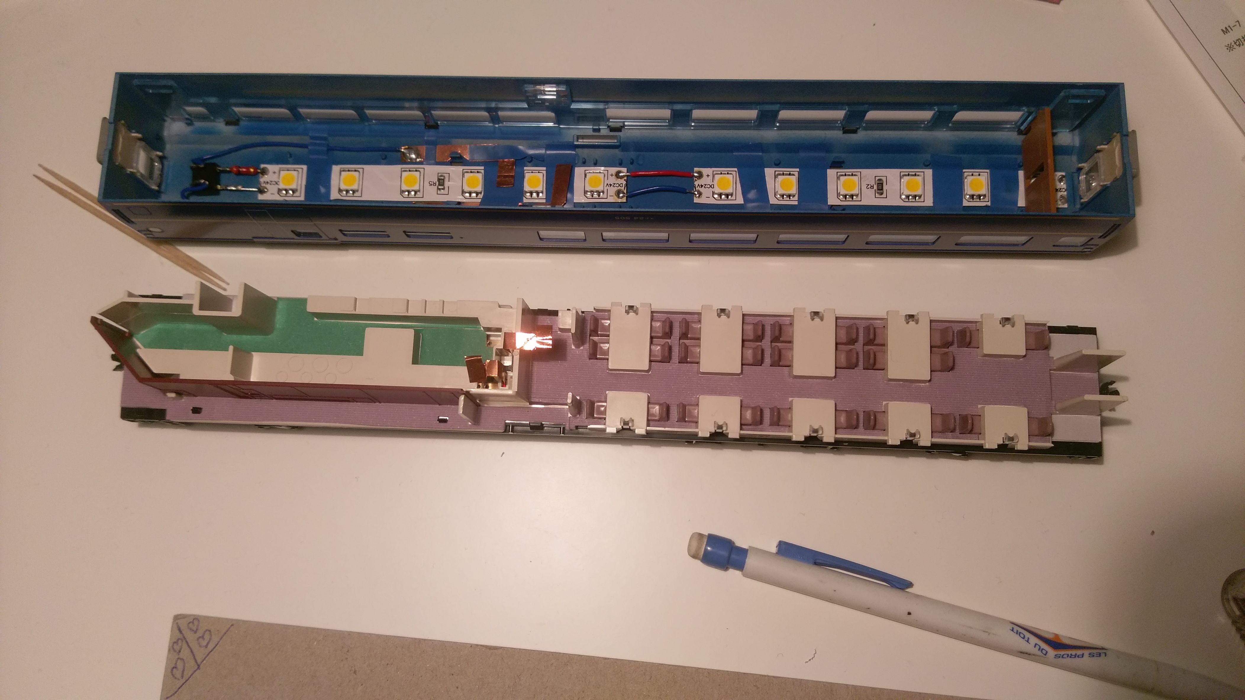

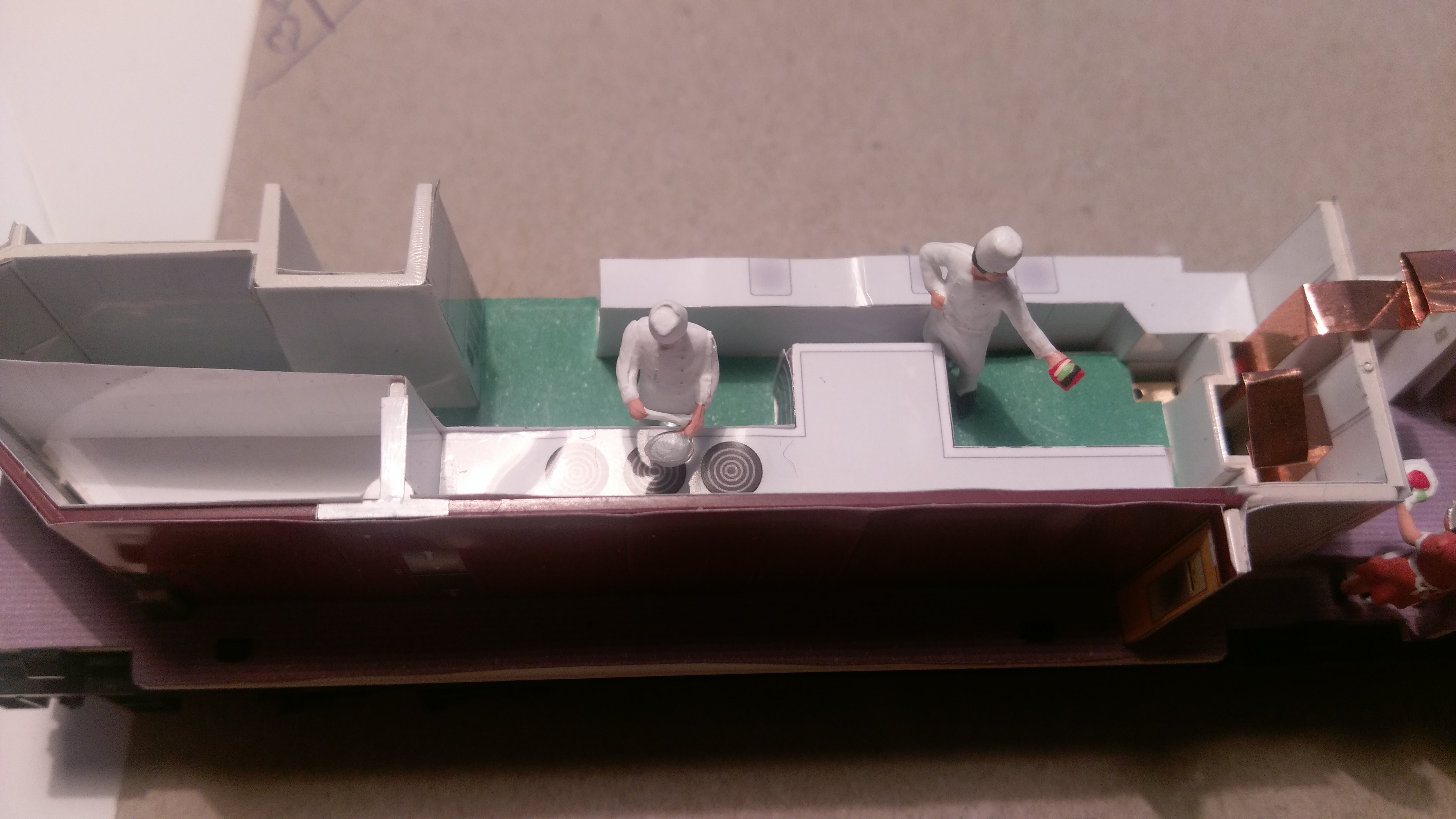

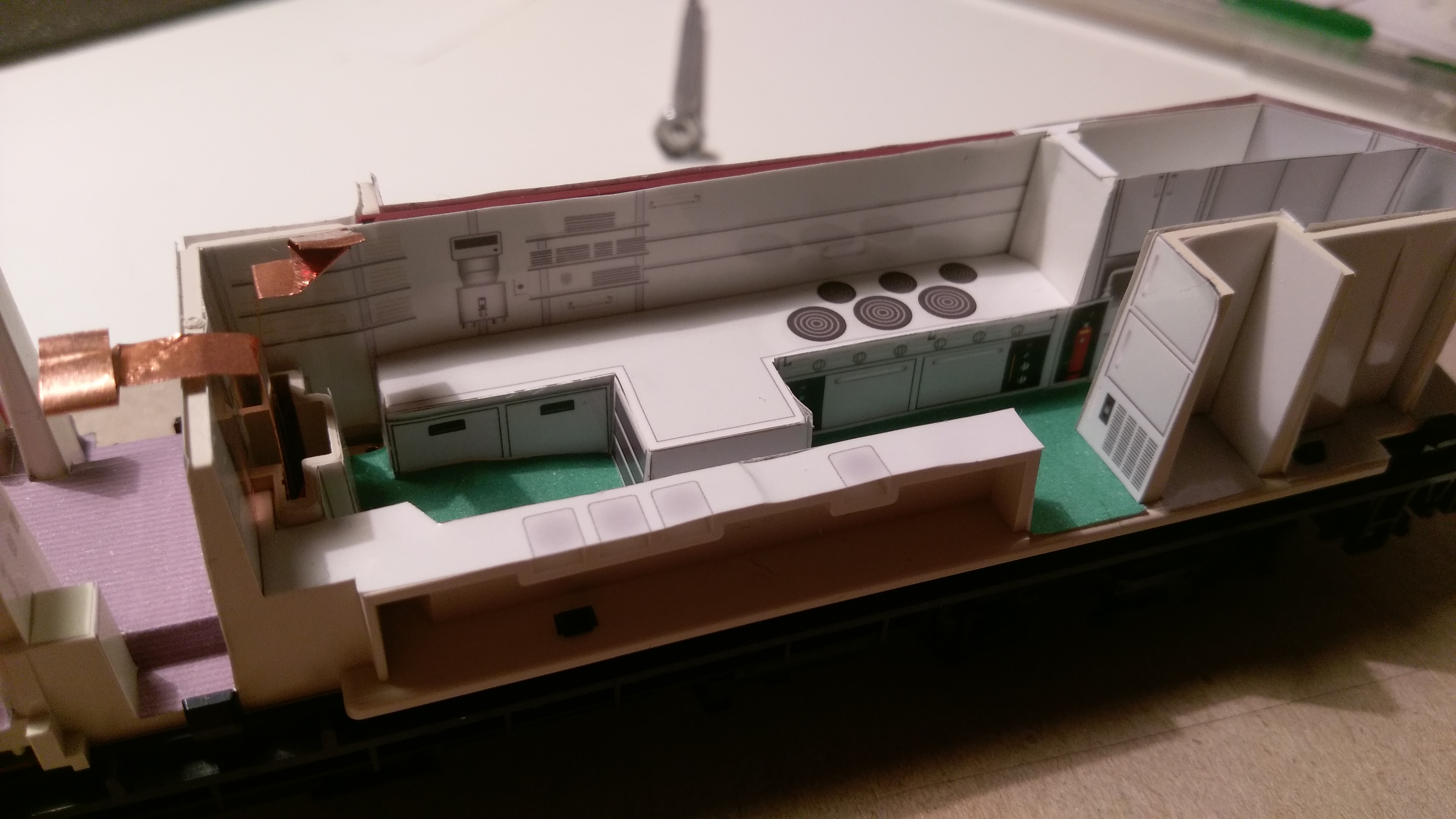

Nouvelle avancée dans les travaux d'aménagements hier, Je pense que cet après-midi il sera fini...
Je suis très content du résultat, même si cela prends un temps fou à installer.
Je pense finir de mettre les nappes et la brigade cet après-midi, résultat final en photo ce soir ou demain.

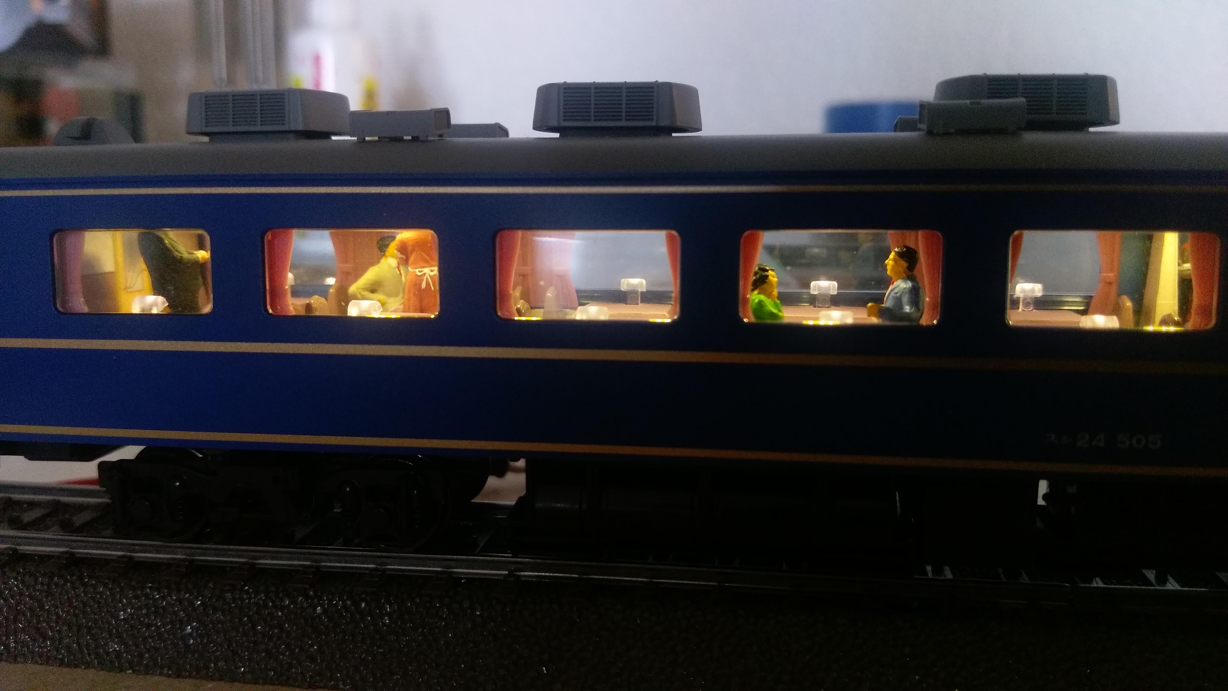

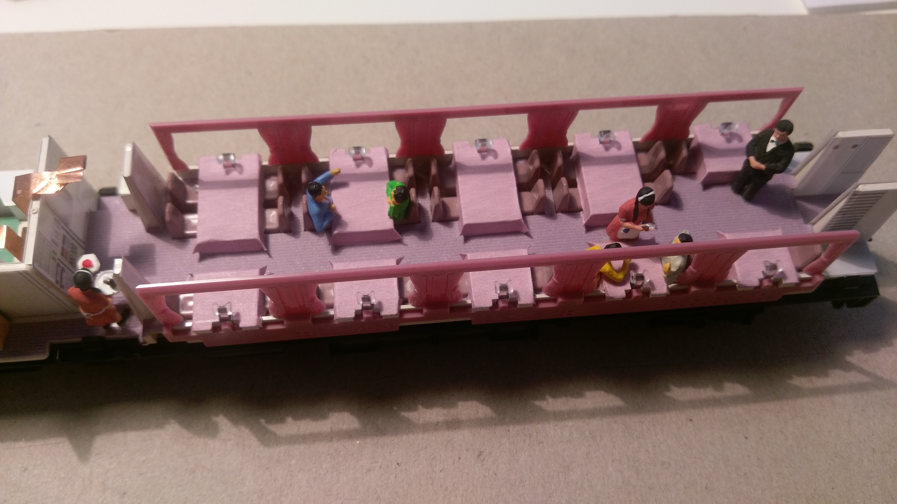

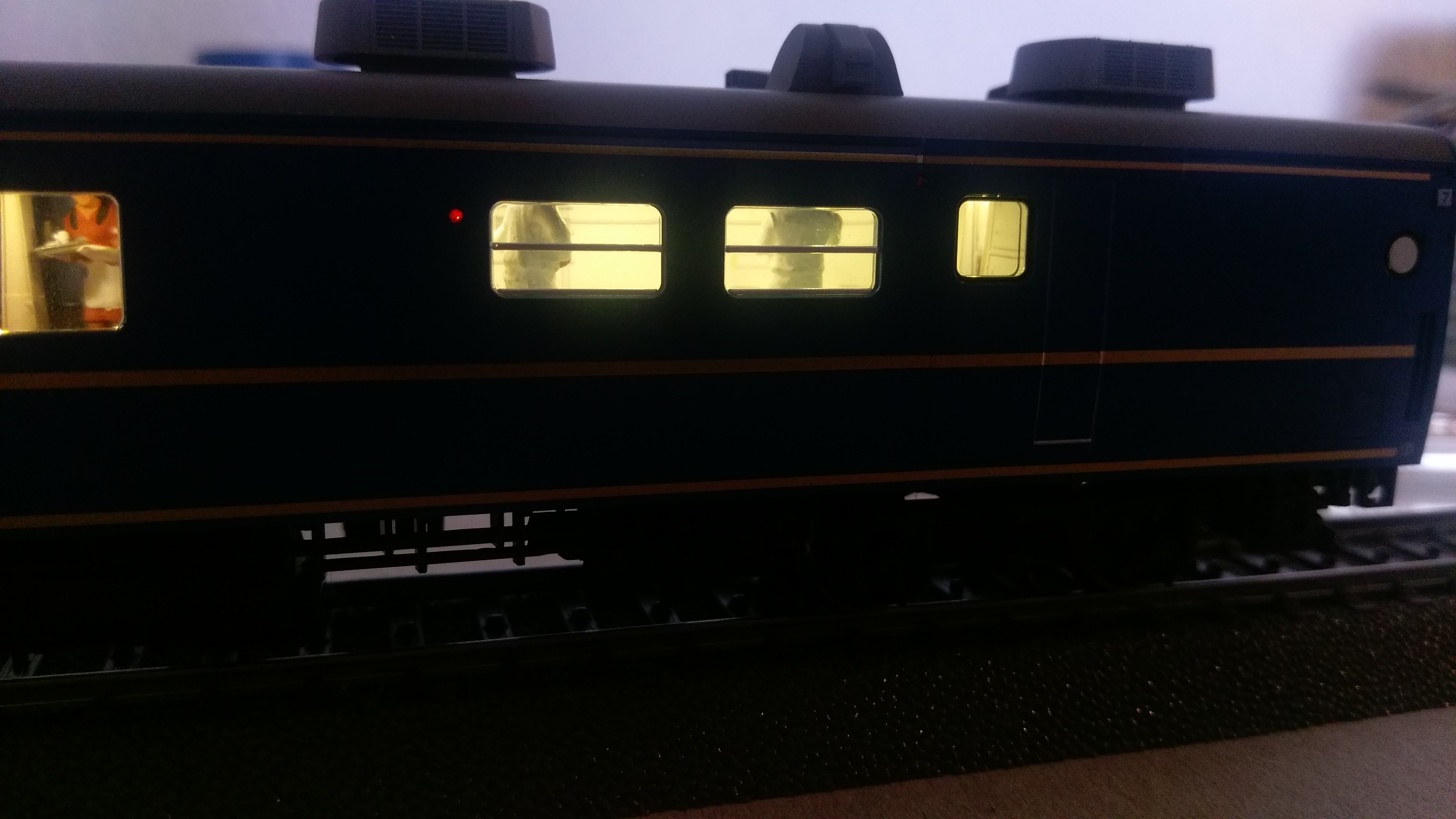

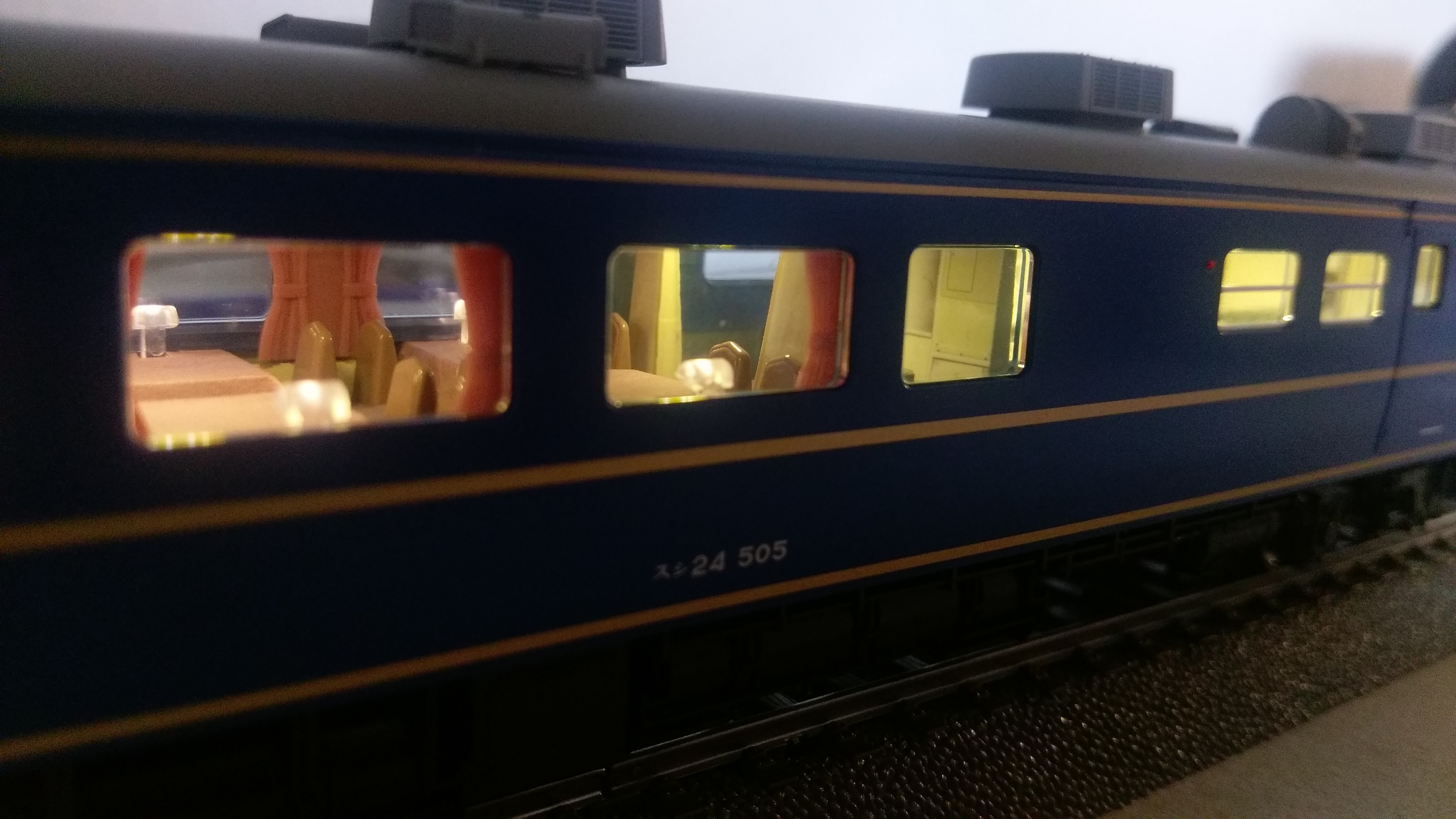

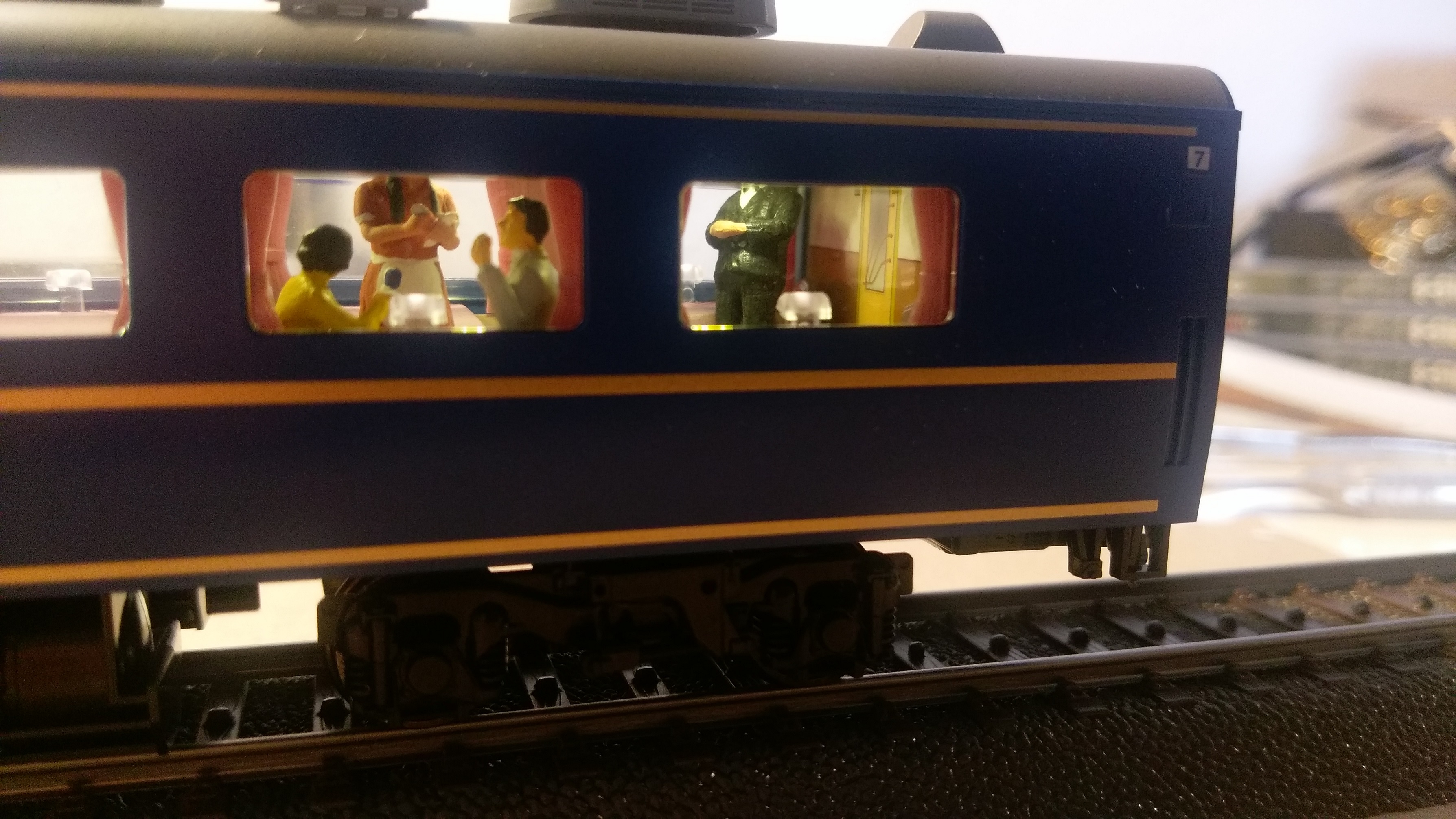

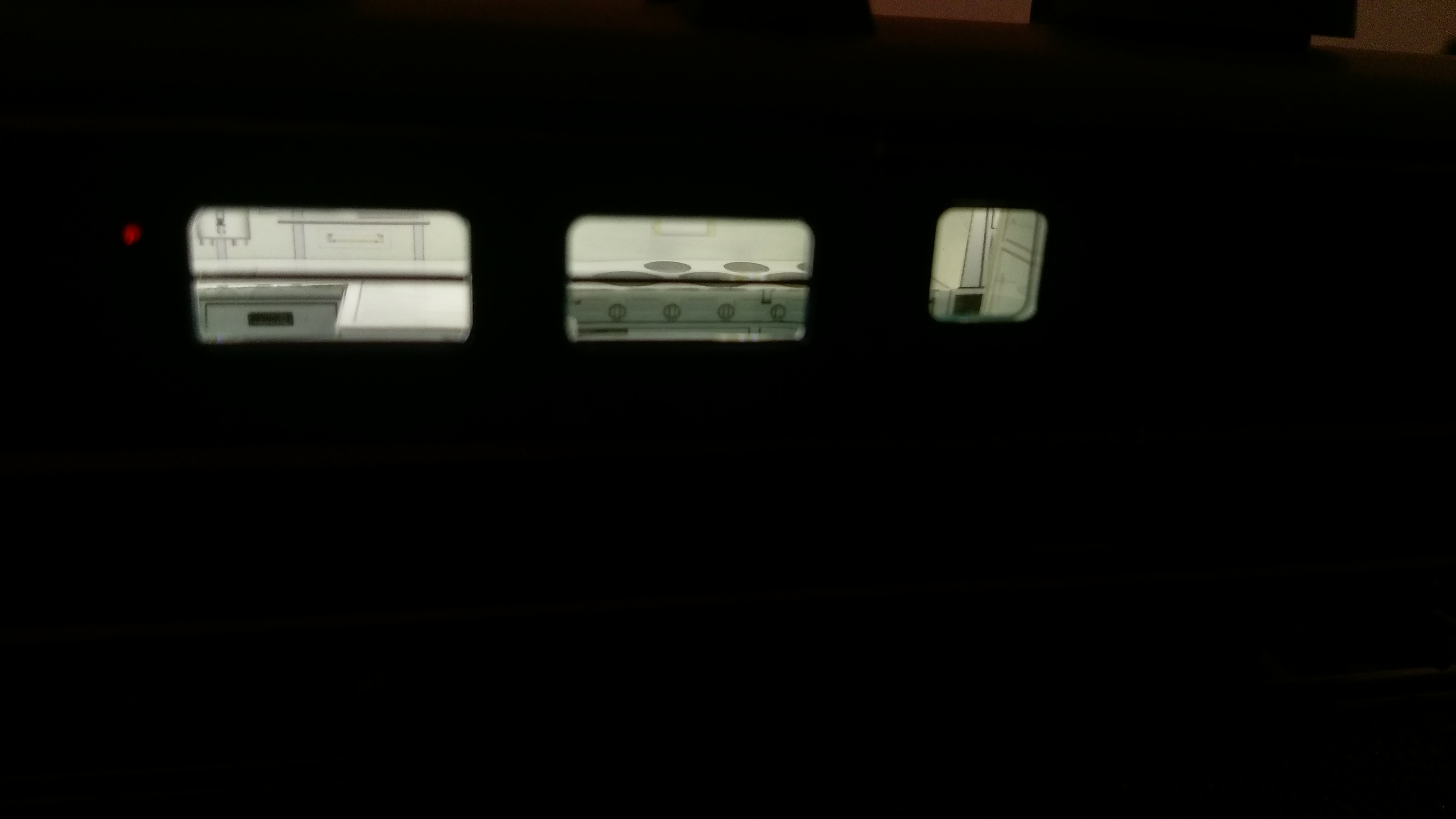

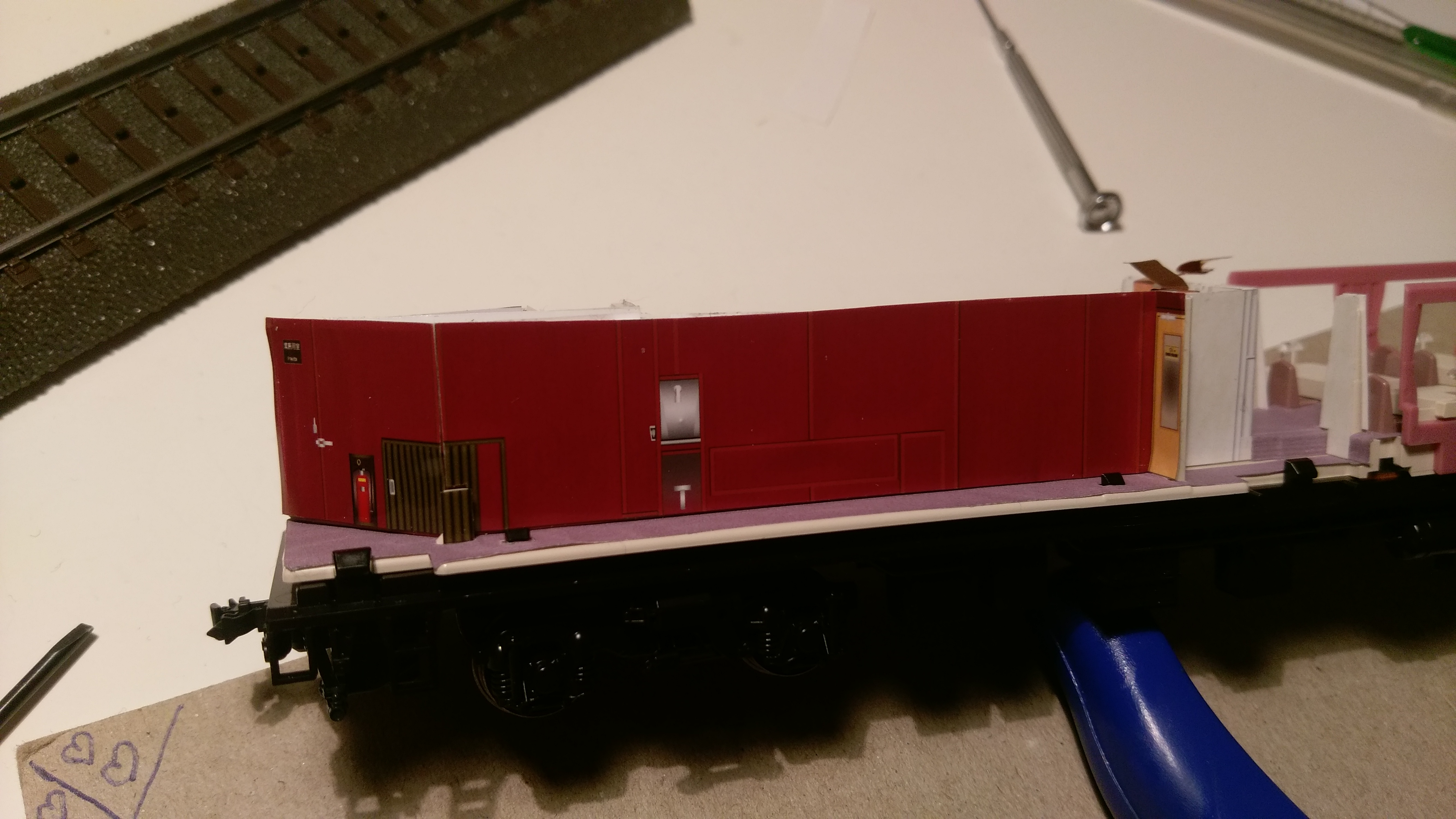

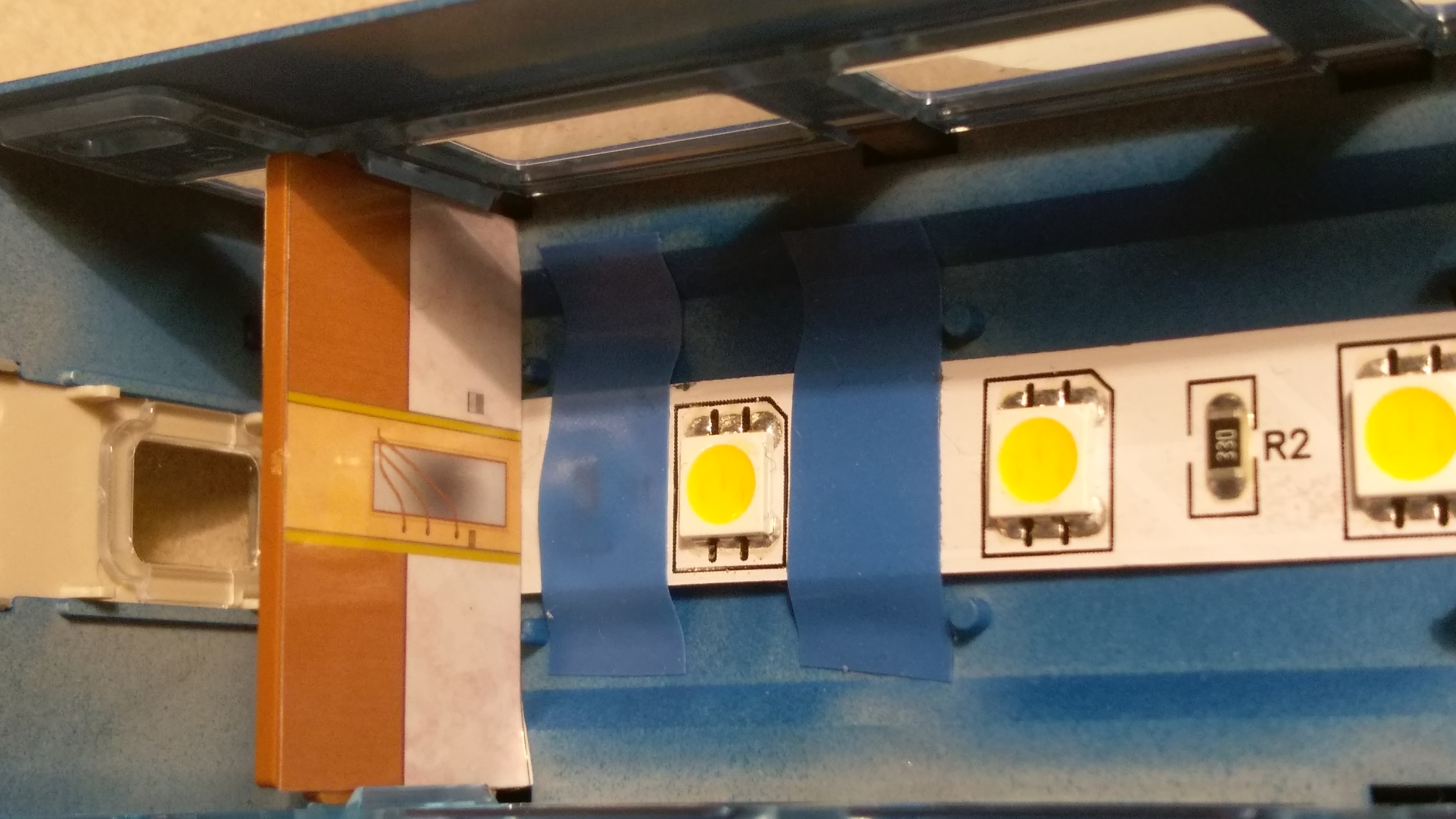

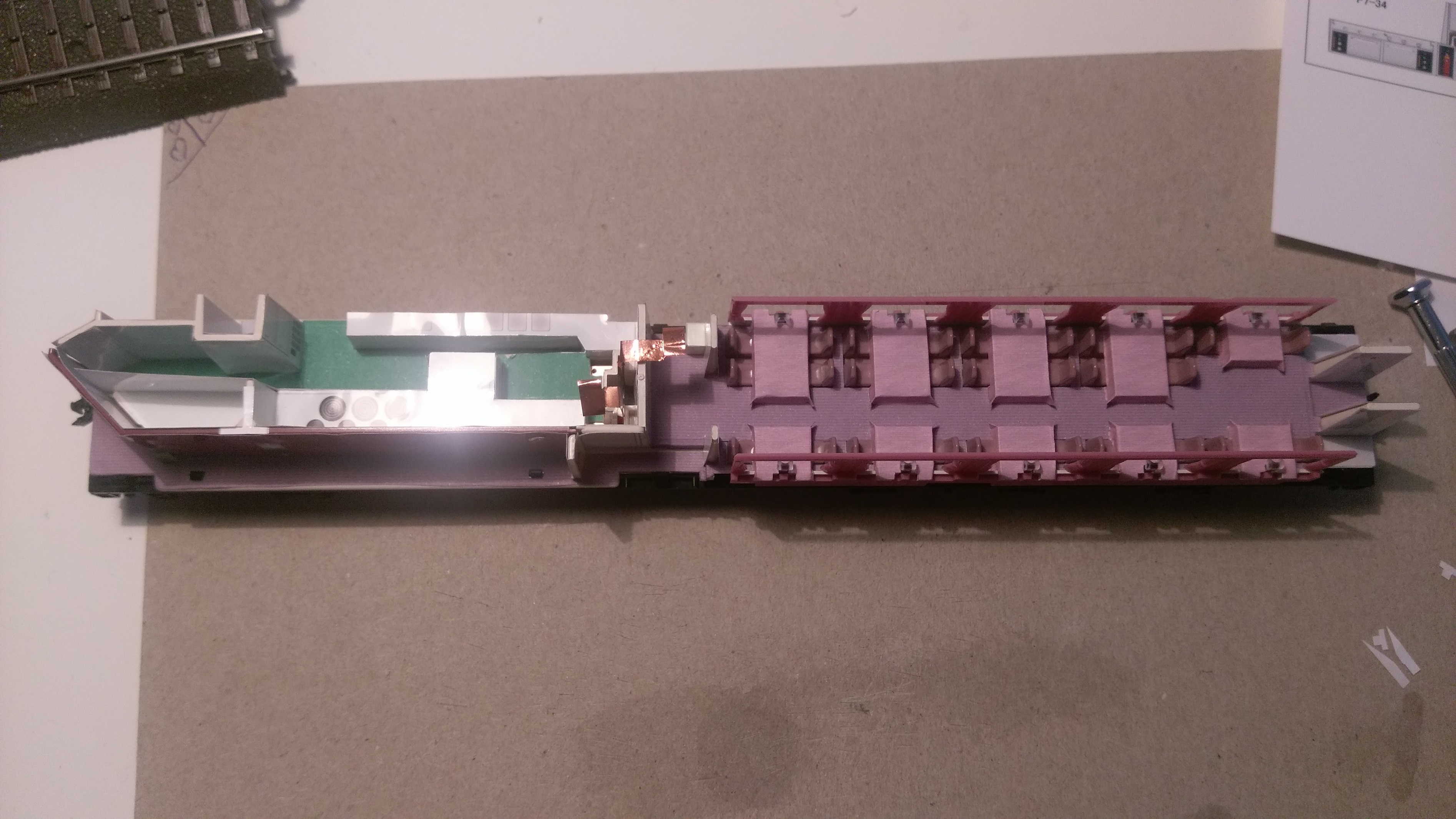

Alors voilà, la voiture est terminée!!!!!
Voilà, la première voiture de la série est faite, il reste 11 voitures pour cette rame :siffle: :siffle: :siffle: (Et deux autre rames à faire :siffle: :siffle: :siffle: )

Sympa comme détaillage! :cool:
Tes personnages n'ont pas l'air très asiatiques.... :ange: :yin

les personnages assis sont des preiser, la brigade et serveuses (et le chef de salle) sont vendus par Kato.
