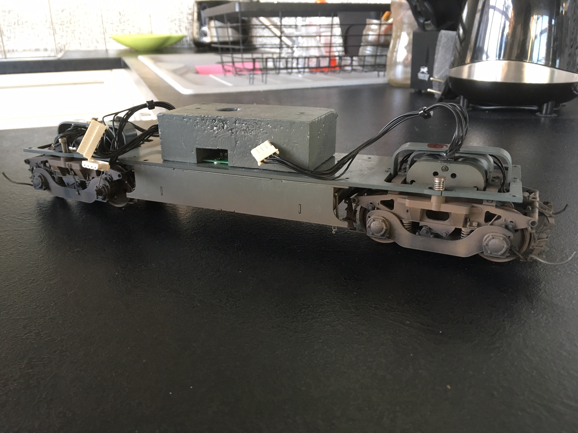

Je reviens sur les dernières photos de Rudy.
Visiblement, l'ancien proprio avait conservé la platine d'origine avant d'y superposer le XL-V4. C'est à mon avis perdre de la place inutilement puisque plus aucun fil ne vient se brancher dessus et c'est aussi risquer des contacts et des courts-circuits. Il vaut mieux à mon avis tout virer et installer proprement le nouveau décodeur quitte à lui bricoler un petit support comme celui en plasticarte que j'ai bidouillé.

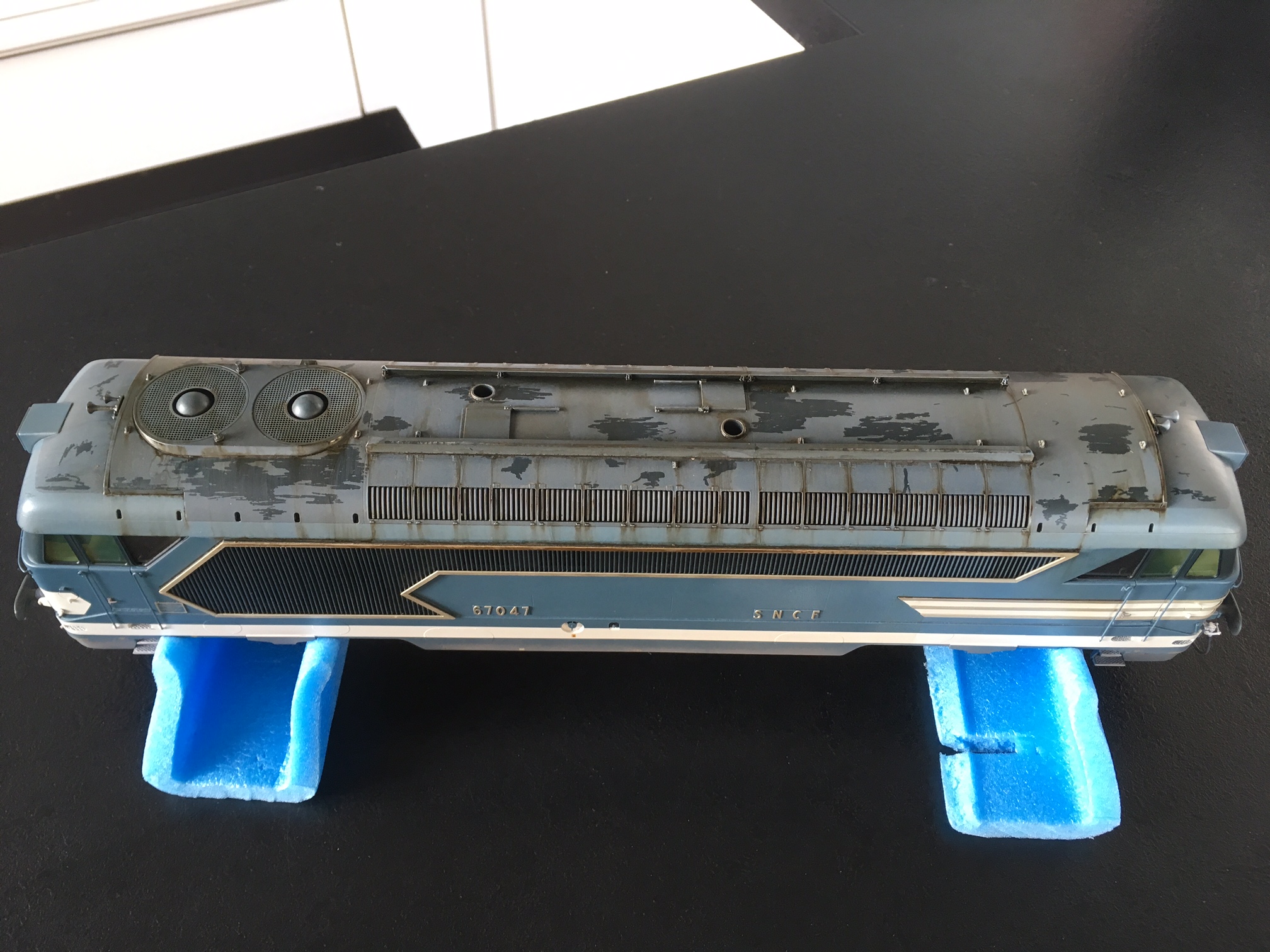

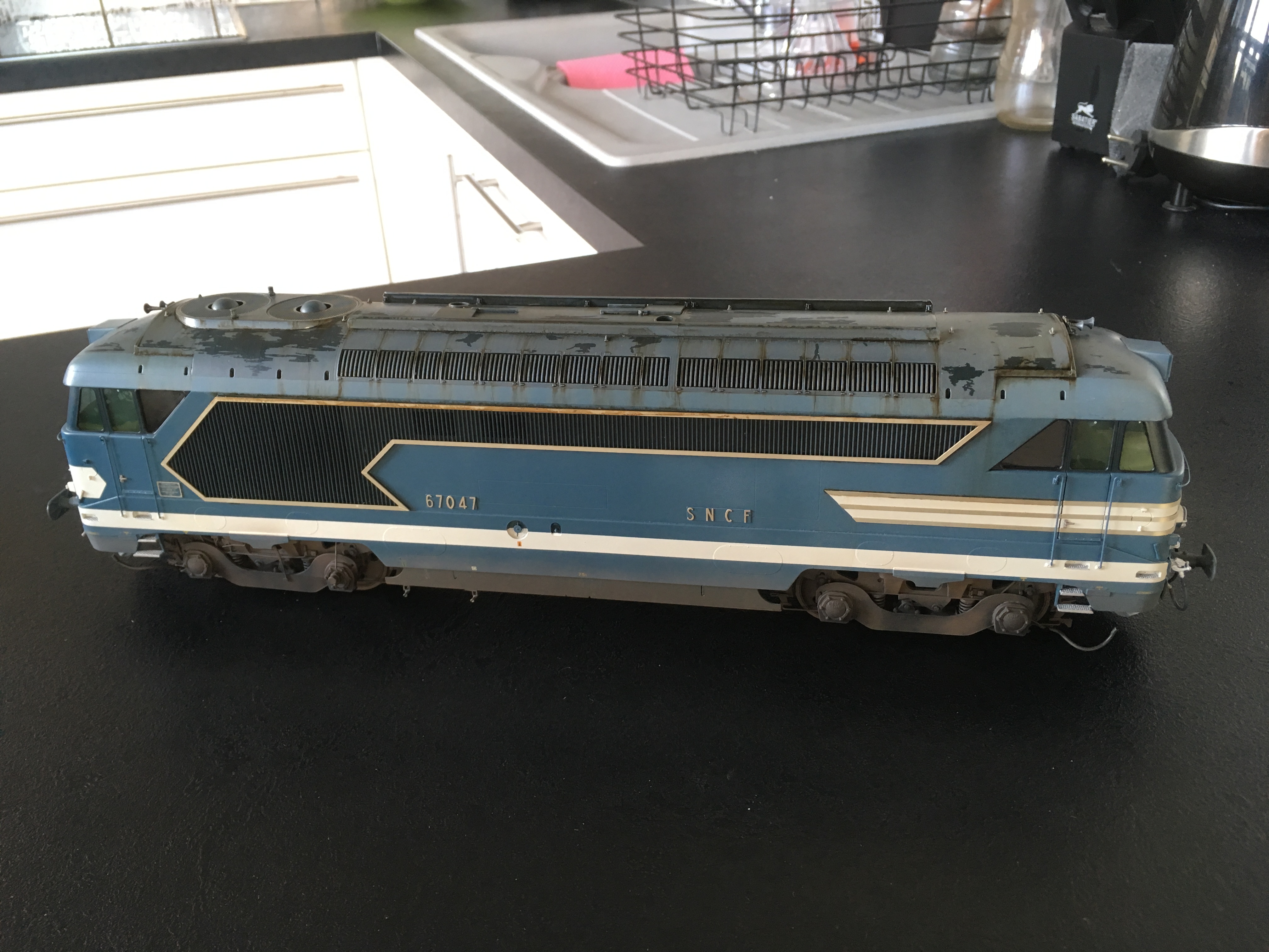

03 Jan 2017, 12:40
C'est parti côté patine avec les toutes 1ères "passes" :
(clichés made in Rudy)
Histoire de casser l'aspect brillant de la caisse, de délaver la toiture pour donner l'aspect blanc sous la calamine et d'appliquer la peinture à l'huile sur la toiture pour les coulures... :idea:
@ suivre
GW... :twisted:

C'est quoi ces tâches sur la toiture ? C'est fini ? Parce que là, c'est horrible !

03 Jan 2017, 17:01
C'est pourtant le cas des vraies, souvent en état de service intensif ! après il faut voir avec des voiles de rouille et crasse sur la toiture pour fondre le tout, enfin je pense que ce sera traité ainsi ! ;)

Messagepar BB63670
03 Jan 2017, 17:09
C'est le vernis qui se barre qui donne ces taches. Les dernières 67300/67400 bleues ont pour beaucoup la caisse qui est ainsi, aujourd'hui.
