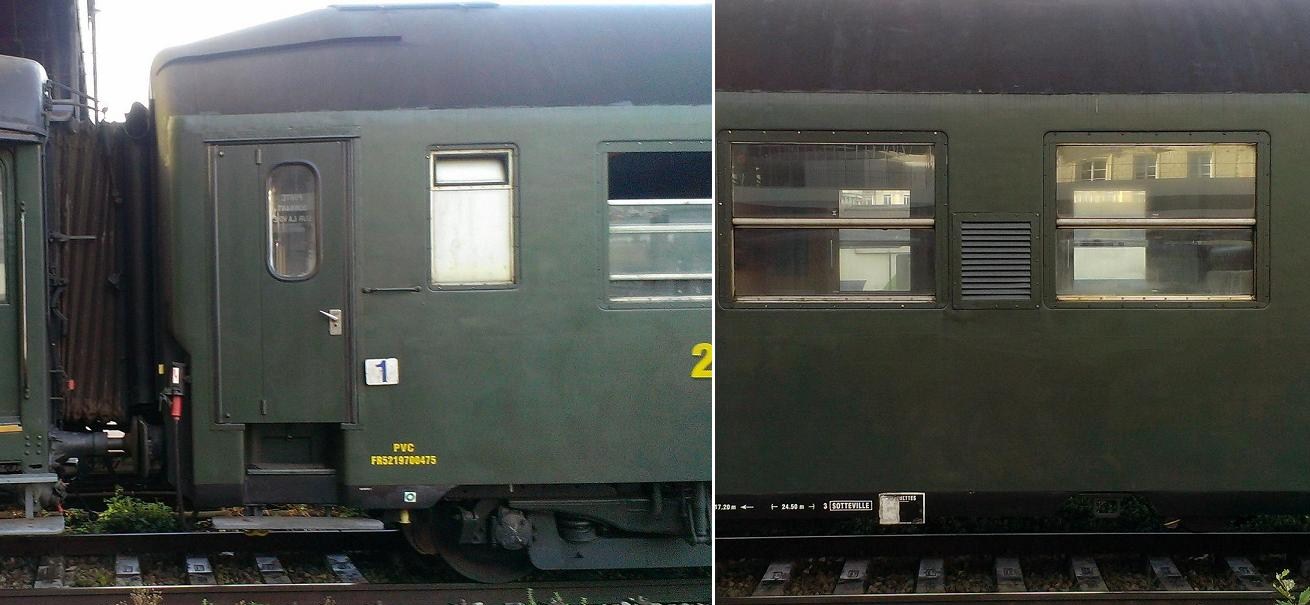

exit la B5D AMJL aux qualités de roulement trop éloignées de ce qu'un exploitant recherche... :|
Au final, je vous propose un exercice de comparaison entre une B5D R37 et une A8 AMJL : jeu des 10 (ou plus) erreurs, teintes employées, hauteur sur rail, forme du toit, aspect des bourrelets (des soufflets je précise, pas des miens !)... :idea: :gne:
Messieurs, à vos claviers ! :yin

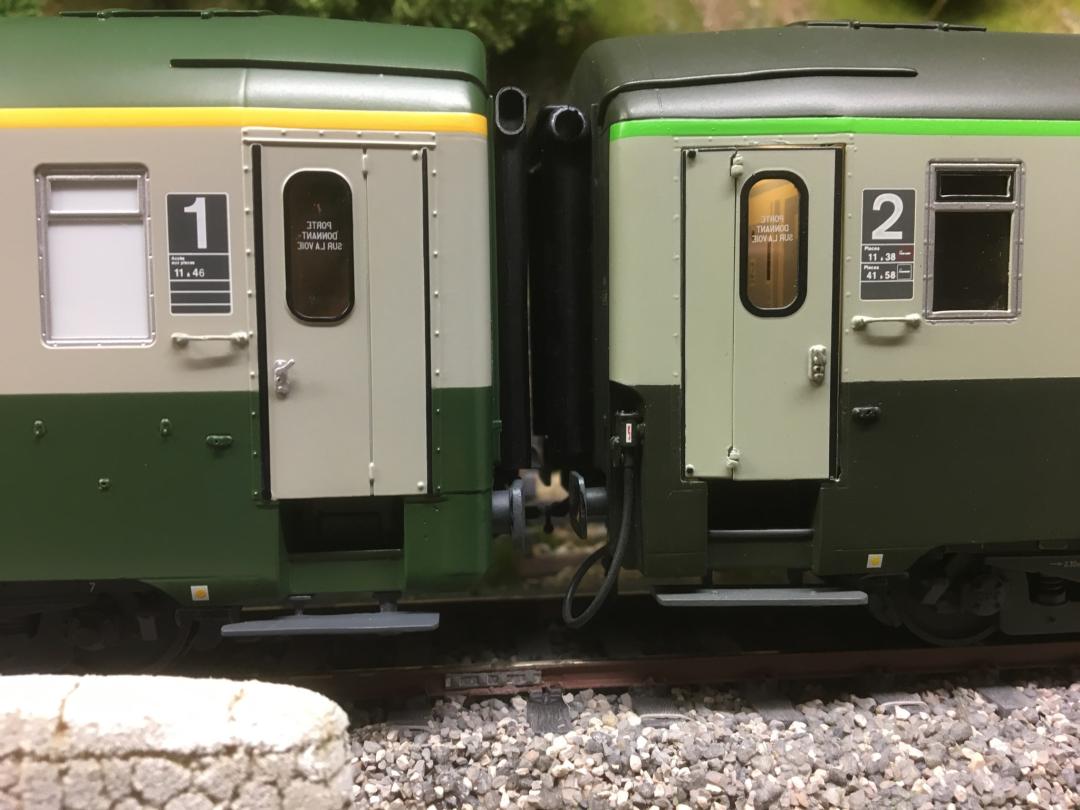

Voiture de gauche : finition meilleure dans l'ensemble que celle de droite, MAIS :
-soudure trop visible du bout de toiture sur le reste (sous la gouttière), et encore pire au bas de la porte vers le tampon
-portes manifestement trop hautes (elles ne devraient pas dépasser autant au-dessus de la fenêtre de WC), d'où bande jaune trop haute aussi
-fenêtre des WC qui descend un chouilla trop
-fenêtre de la porte mal disposée : elle devrait se trouver plus près du trait de pliure
-vis de l'entourage de porte trop grosses
-soufflet bien de profil attelé, mais c'est tout
-plateaux de tampons trop épais
Pour celle de droite :
-porte qui semble ouvrante, mais qui aboutit à des interstices tout autour et à des charnières et poignées trop grossières
-gouttière trop basse à cause du profil faux du toit
-fenêtre des WC qui ne descend pas assez (un chouilla)
-encadrements de fenêtres un peu moins réussis que l'autre, mais pas moches non-plus
Dans l'ensemble, je dirais quand-même avantage à celle de gauche (mais c'est loin d'être parfait).

Pour comparer les portes, bourrelets, fenêtres, grille d'aération (même si c'est une toiture différente, tout ce qui est en-dessous de la ligne de soudure est identique aux toits bas) :

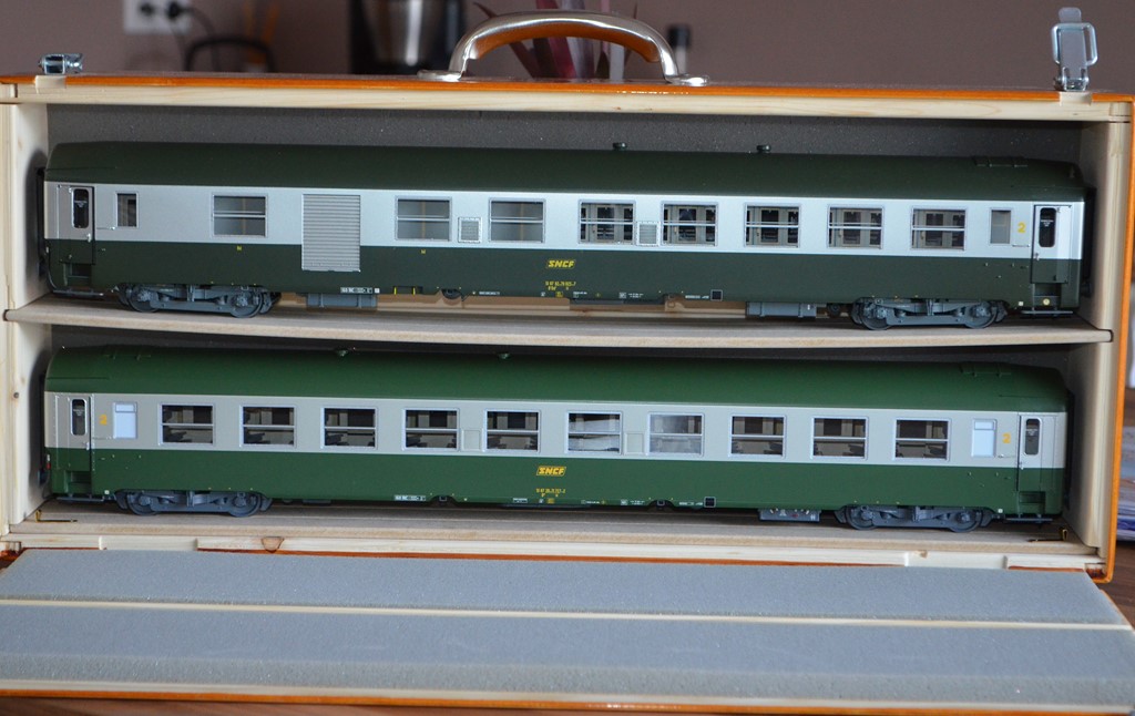

En début de semaine j'ai reçu avec plaisir ma voiture IUC B.10 AMJL et cela complète ma petite rame avec la B5Dd2 R.37.
Je n'ai pas constaté de défauts sur cette voiture ;) après en ce qui concerne le roulement nous verrons lors d'un essai. La seule chose que l'on remarque facilement c'est la différence de teinte du vert. En réalité les couleurs devaient passer et je pense que l'on pouvait trouver des différences :?:
Demain elles vont faire leur première sortie à la réunion d'automne du Cercle du Zéro à Sausheim (68) organisée par J.Pierre Bout et François Gérard.
A ce titre j'utilise ma seconde valise de transport dont j'ai pris possession il y a quelques semaines. Au départ elle était prévue pour le transport du Picasso et de sa remorque. Mais c'est avec plaisir que je me suis rendu compte qu'elle pouvait aussi transporter les voitures IUC :!: Elles rentrent juste à quelques millimètres près la côte intérieure étant de 57,5 cm :cool:
