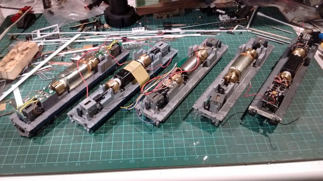

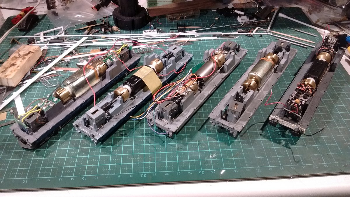

j'ai ressorti 2 autres machines pour vérifier qlq chose (ce qui m'en fait 5 en court dans l'atelier): l'écartement des essieux, qui doit être entre 14,4 et 14,6mm suivant la norme NEM 310 !
bien m'en a pris, car sur 5 machines, soit 20 essieux, la plupart sont au mieux à 14,2mm voir moins :mort:
sauf ceux où j'avais changé la roue bandagé par une sans bandage et mis a la cote de 14,5mm ;)
faut pas s'étonner après que des machines dérailles sur les aiguilles ou TJD :mur:

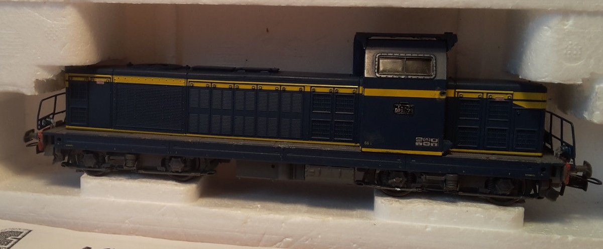

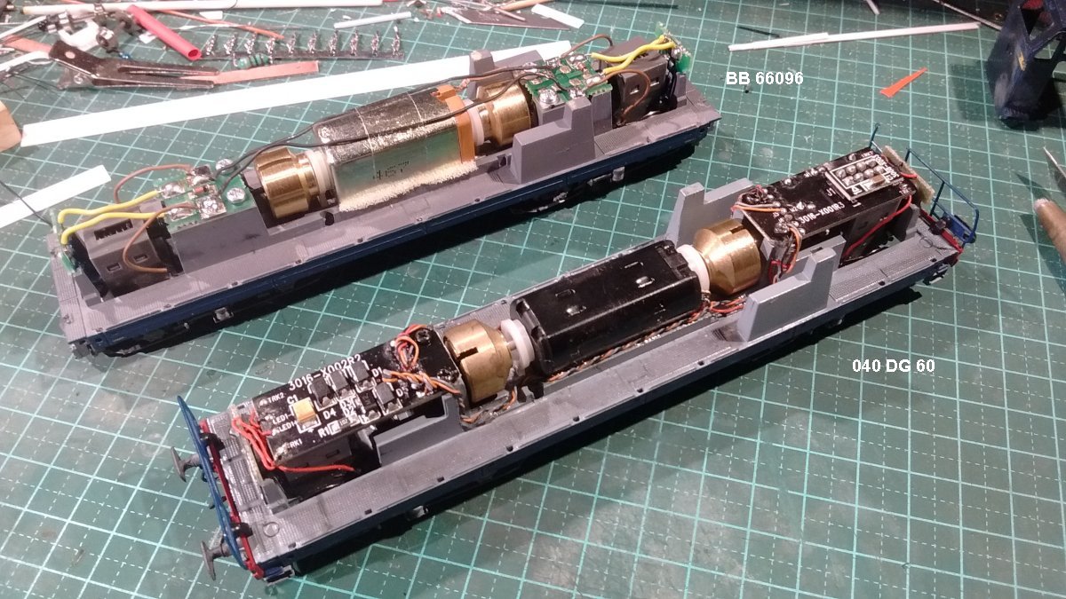

pour l'instant, voici 2 dernières de l'atelier en début de remise en forme:

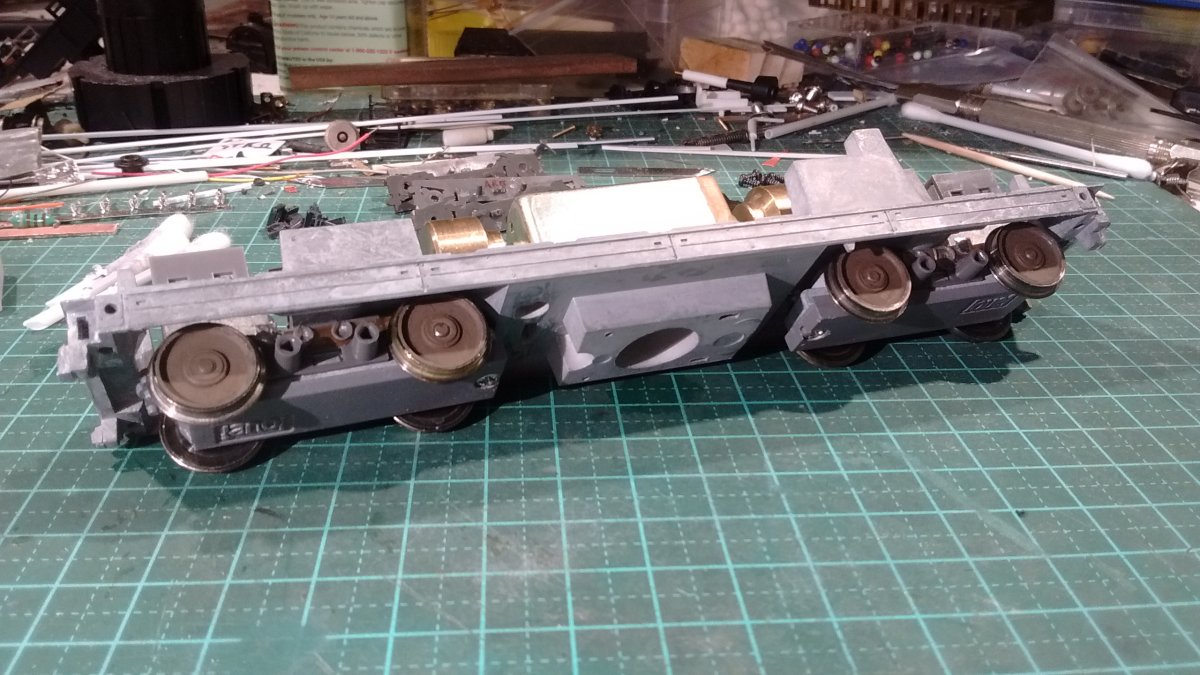

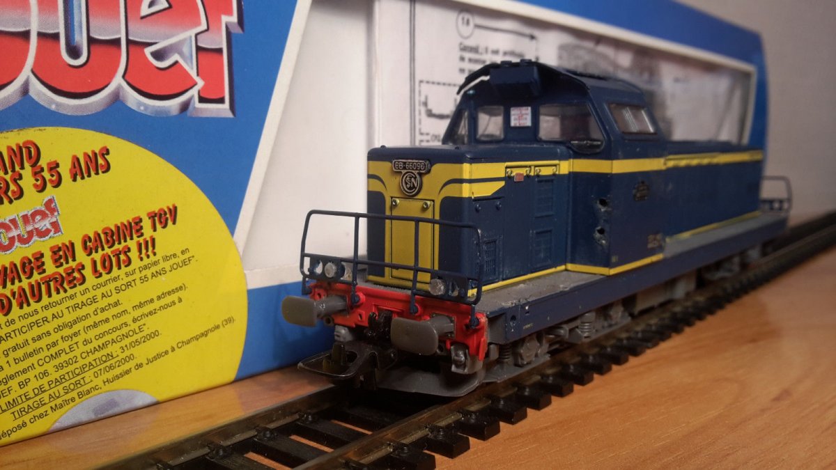

- 040 DG 60 HJ2029
reçu tel quel dans sa boite, le précédent propriétaire ayant monté un décodeur Lenz et le sur détaillage SMD 049
en très bon état (excepté 2 pets sur les rambardes) elle tourne honorablement :yin

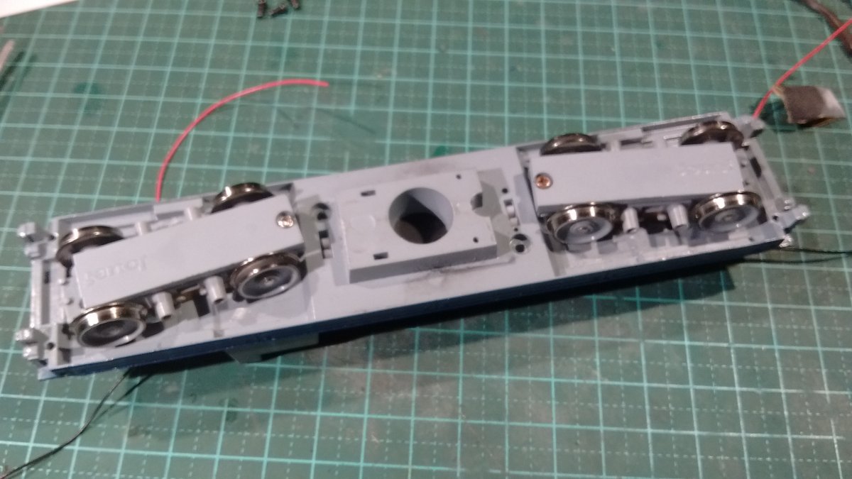

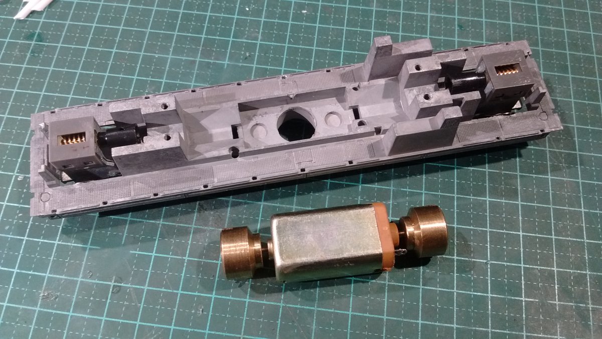

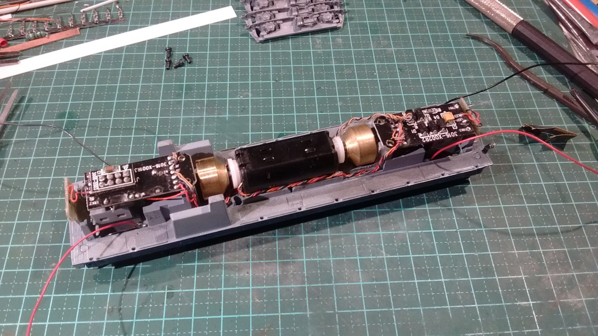

démontage en règle, retrait du décodeur pour tester en analogique, cela donne cela ...
bon, j'avais déjà démonté, nettoyé, graisser les bogies, et bien sur recâblé ceux-ci en noir et rouge (pas du tout confiance dans la filasse et les soudures d'origine :bof:
malgré ça après qlq dizaines de minutes de fonctionnement sous 8v, le moteur ralenti et consomme de plus en plus jusqu'a s’arrêter, et il est brulant :gne:
pas de blocage mécanique, j'ai essayé sans les essieux, c'est pareil...
je soupçonne fortement le moteur qui m'avait qlq peu déçu dans les essais qlq pages plus haut, mais bon, j'en suis l'a pour l'instant: surement un Motraxx en remplacement a venir ;)

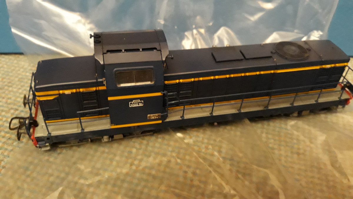

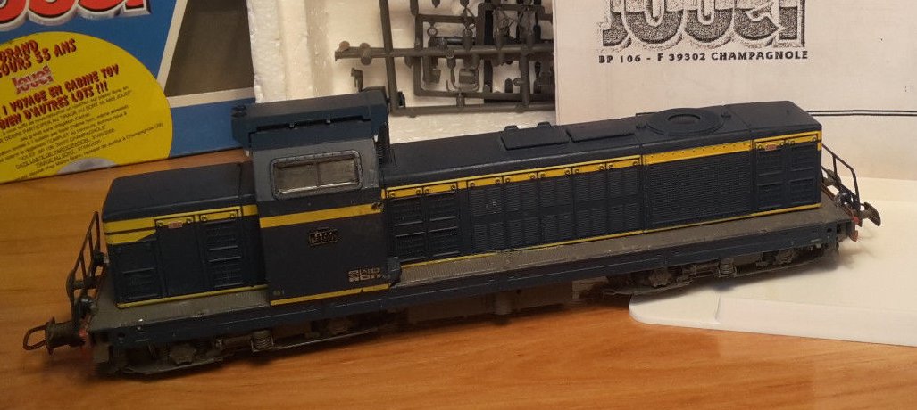

- BB 66096 Jouef 855000
reçu aussi dans sa boite, mais état plutôt délabré on va dire :mdr:
rambardes arrachées, accessoires perdu ou cassés, et trous de 12.7 (ou d'obusier au choix) :pleure:
m'enfin, l'important, c'est le châssis, la caisse ce n'est que du décorum :hinhin
et son châssis est sain :cool:
bon bien sur, démontage, dégraissage, nettoyage, etc... de l'ensemble dans la foulée ...
qlq photos a venir pour la caisse ...

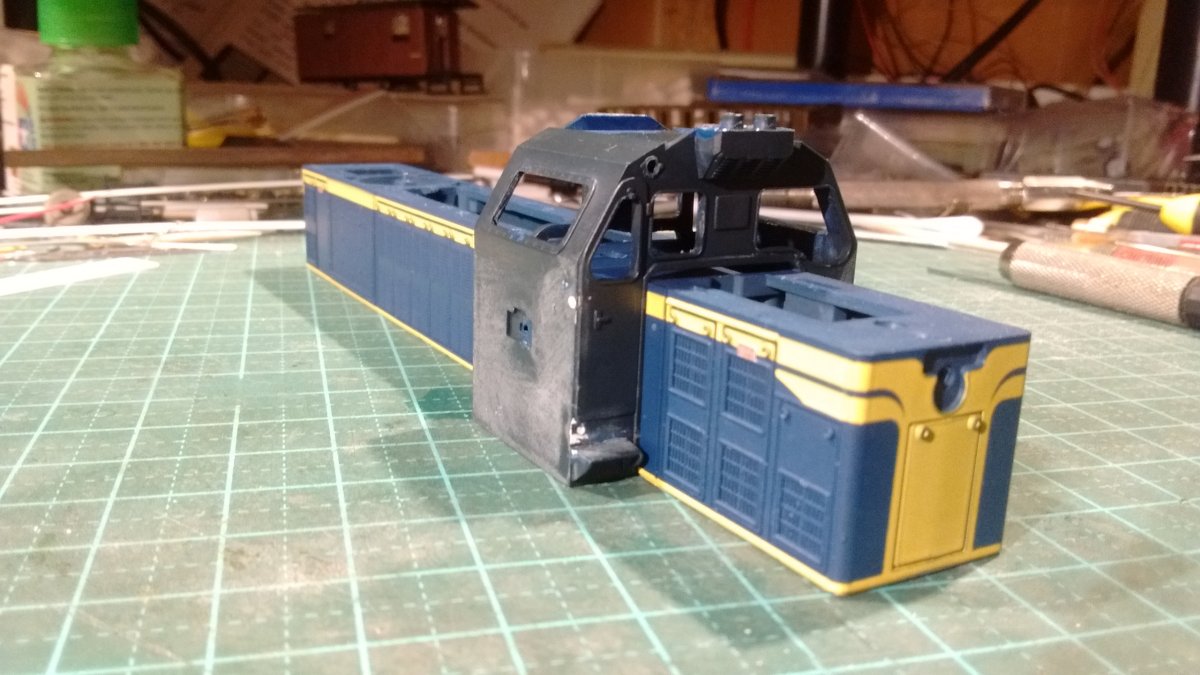

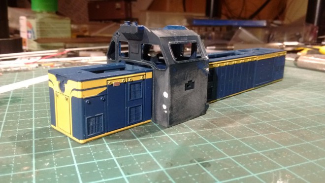

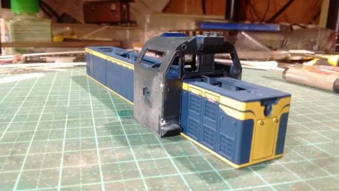

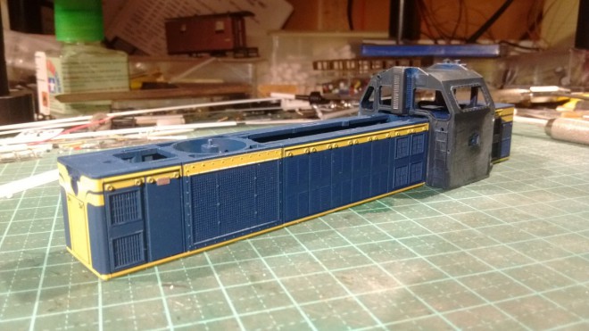

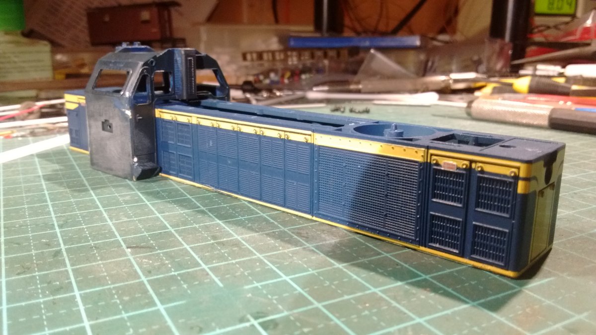

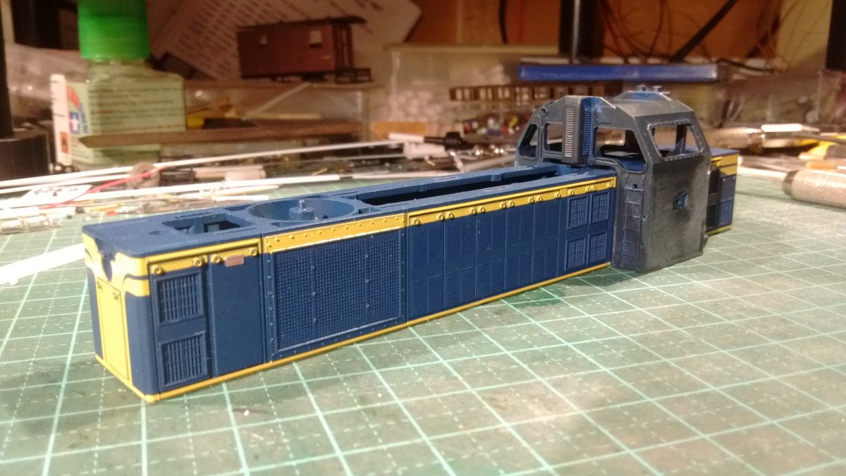

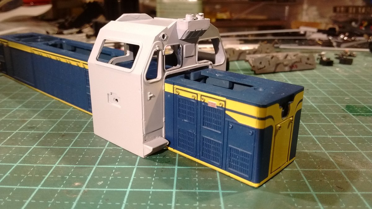

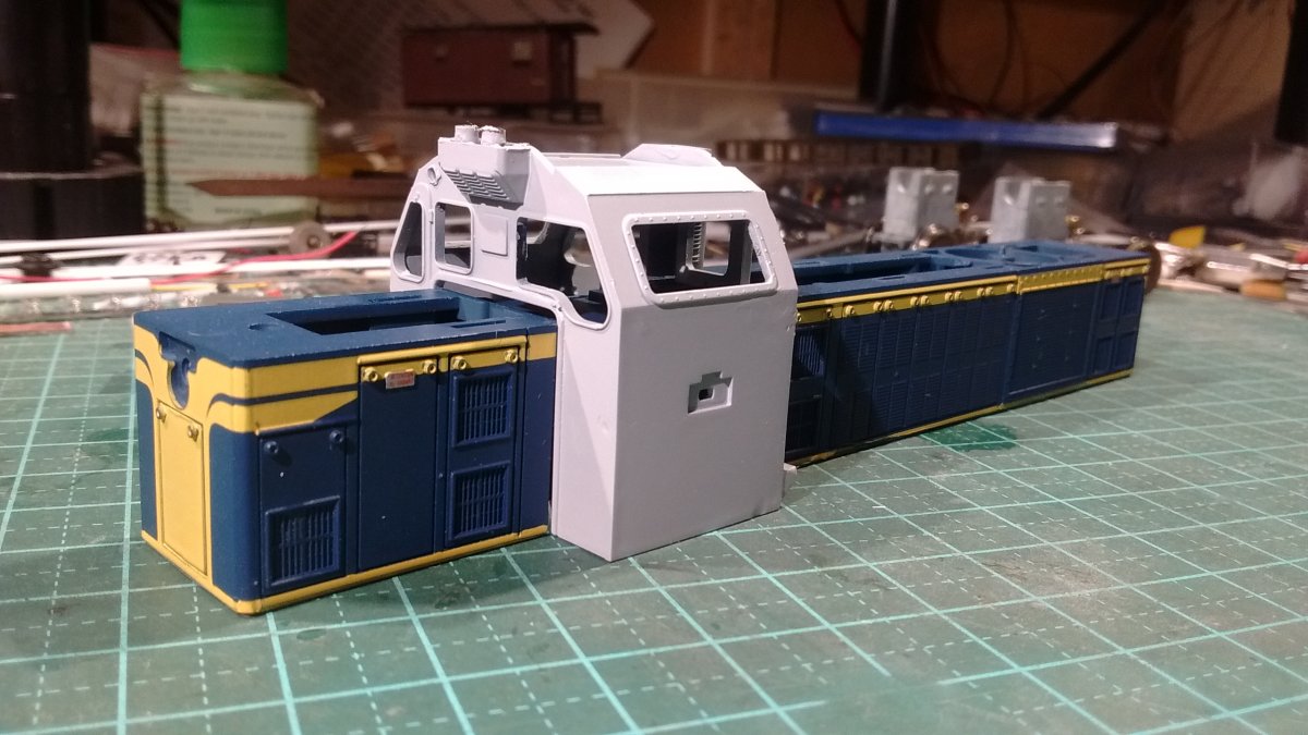

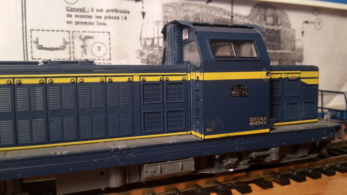

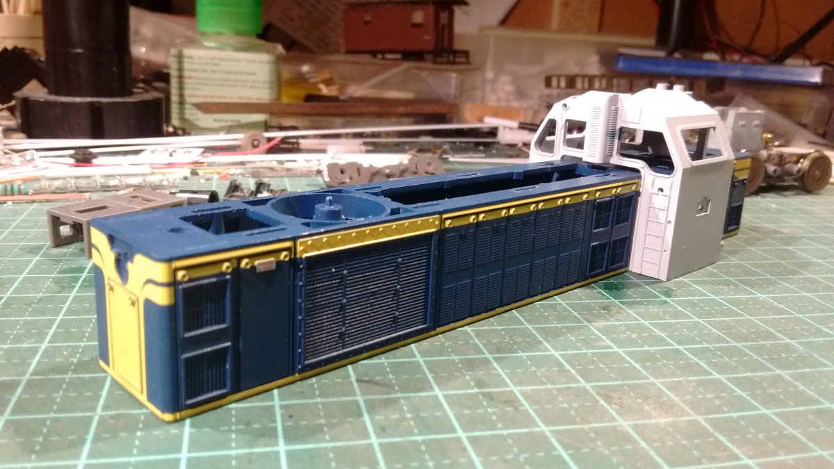

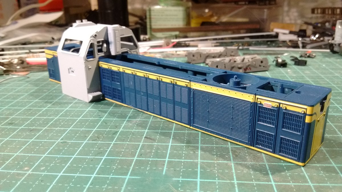

j'ai commencé par la cabine qui était la plus abimé: ponçage, masticage, re ponçage, etc ... jusqu'a l’apprêt fin Tamiya :siffle:
avant et après pour chaque coté:
capot court droit
capot long droit
capot long gauche
capot court gauche
ça va quand même mieux, donc je peut continuer ;)

photo de famille des 5 x 66000 ;)
Dominique :noel:
