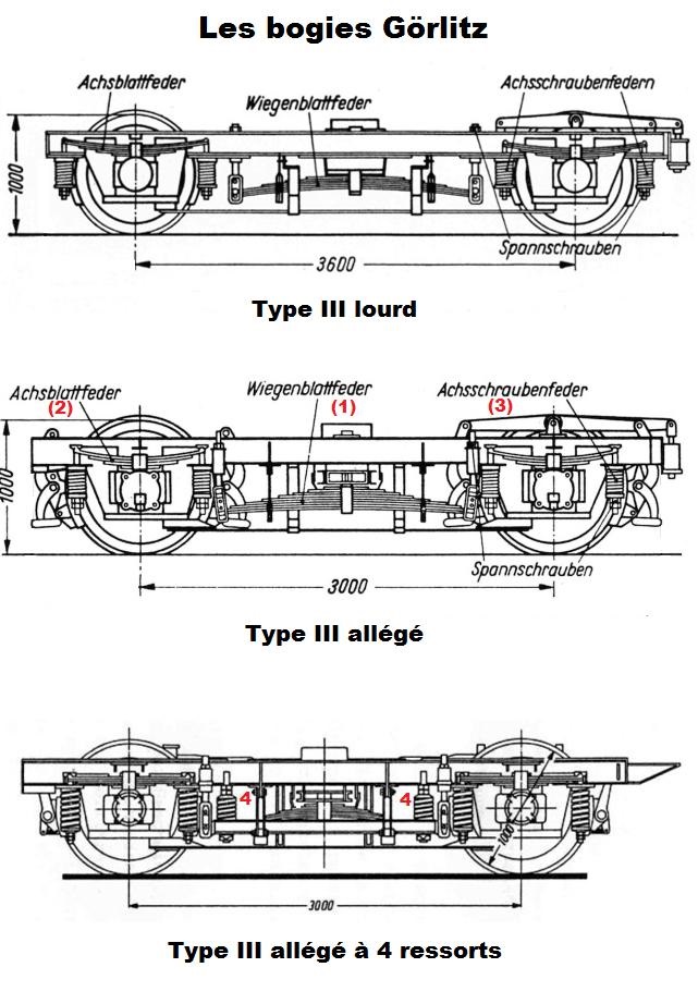

Le groupe Gr30 se caractérise par une caisse à rivets et un châssis apparent, ces voitures sont montées sur bogies Görlitz III leicht. Modèle Liliput et Fleischmann notamment.
Le groupe Gr36 se caractérise par une caisse soudée, ces voitures sont montées sur bogies Görlitz III à "4 ressorts". Modèle Roco (doute sur les bogies), ESU et en projet par Brawa.

Rappel sur les bogies Görlitz

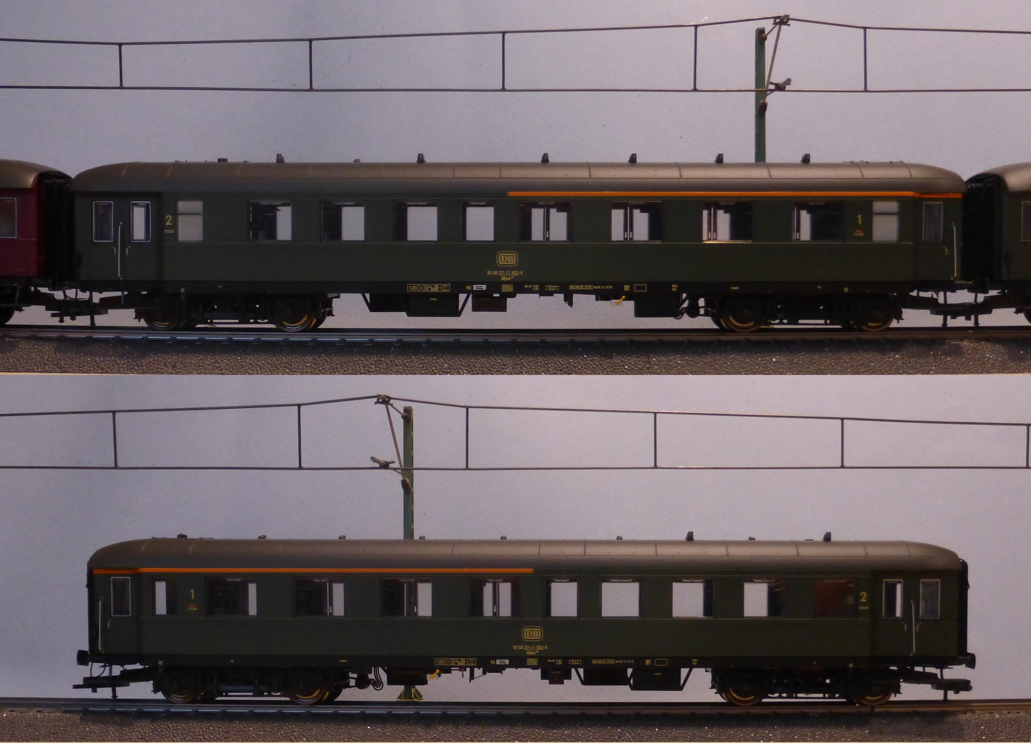

J'ai craqué aussi pour ces voitures ESU et en complément des voitures présentées plus avant, j'ai cette mixte 1ère/2ème (ex B/C)
Je vais peut-être compléter ce parc par quelques Fleischmann E30...
A noter que si REE/ESU proposait nos Bastilles en époque IV (n°UIC) sur bogies Y16, j'en prendrais bien une petite rame....

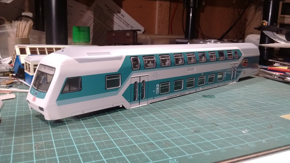

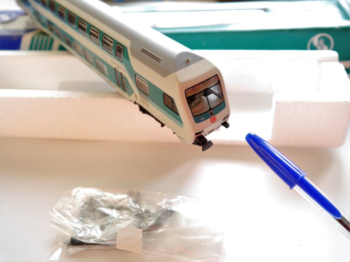

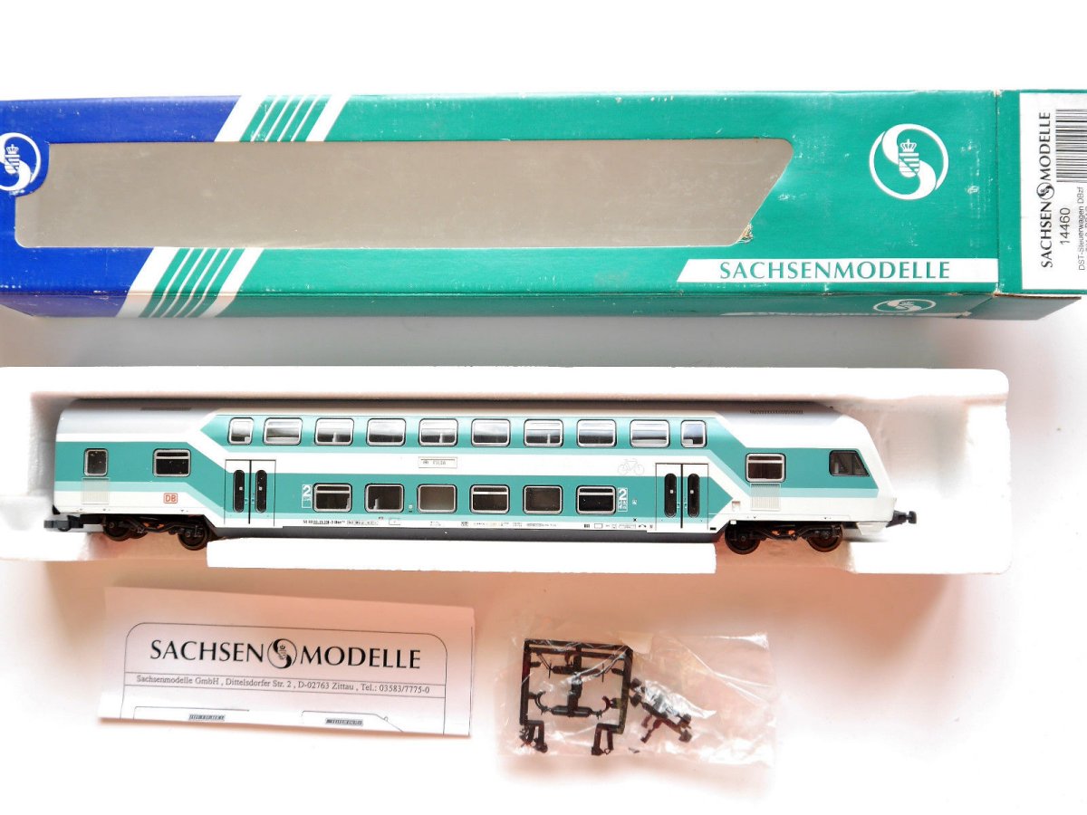

en fait, j'ai mes réponses: Sachsenmodelle (puis Tillig et Roco) ont bien sortie les voitures pilote 761, et surtout, en livrée d'origine "vert menthe" :mrgreen:
je mettrais plus tard une liste de ces references ...

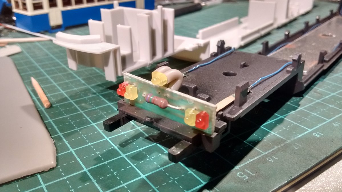

alors cela ressemble a quoi une voiture pilote à étages de la DB dans la série 761 (le nom exact est doppelstocksteuerwagen ) :?:
hé bien voila la mienne ;)
et oui, il manque un tampon, je le savais en l'achetant :yin
j'ai chc cette voiture car beaucoup plus difficile a trouver que les autres, et plus chère aussi :!:

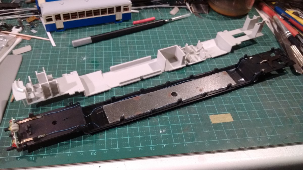

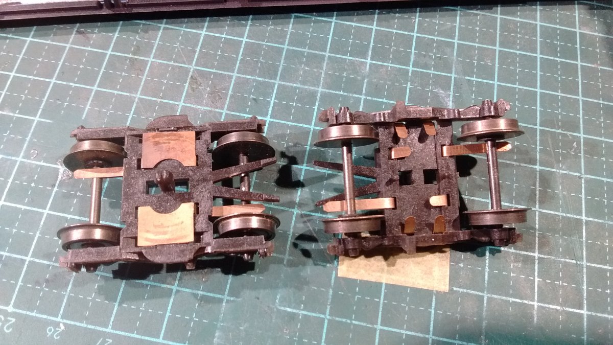

les 4 essieux prennent le courant car les feux blanc/rouge sont fonctionnels

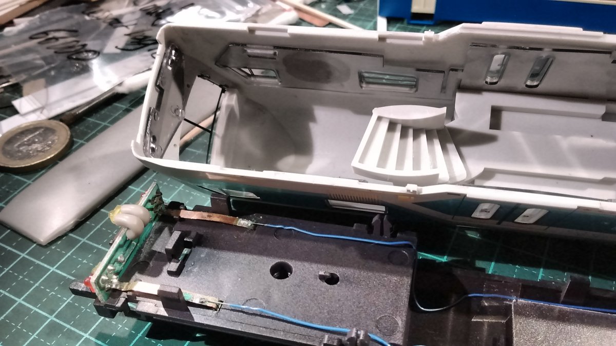

la caisse se démonte assez facilement, enfin plus que ce que j'ai pu lire sur les foras allemand...
les prises de courant arrivent a l'avant par les 2 fils bleu jusqu'au circuit des leds
a suivre...

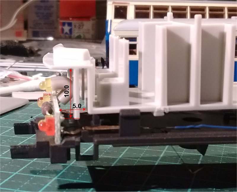

suite ...

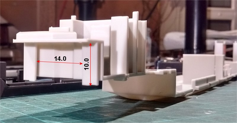

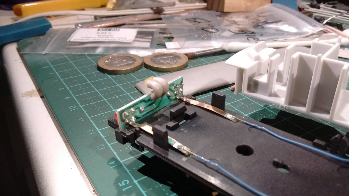

et c'est l'a que cela va pas être évident de continuer, car comme d'hab en analogique, les rouges sont trop fort, et les blancs faiblards jusqu’à 10-12v, donc j'ai prévue de monter un décodeur de fonction :siffle:
mais la place est vraiment comptée: la place la plus simple est celle derrière les leds, juste ou il y a un emplacement, mais il n'y a que 5mm de profondeur, sur 10mm de haut et 14mm de large :gratte:
je vais voir ce que l'on peut mettre comme décodeur, si possible à 3 fonctions minimum (blanc, rouge, et compartiment voyageurs), car je vais tester les attelages magnétique conducteur REE pour la suite de la rame a venir :mrgreen:

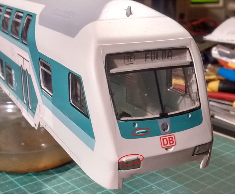

- les couleurs de cette voiture:
si qlq'un a des infos sur les couleurs des aménagement intérieur (photos, etc.) je suis preneur, surtout si il a les références des pots de peinture comme pour RailColor en SNCF :cool:
et aussi le "vert menthe" de la livrée extérieur, car je vais araser sur la face avant les rambardes moulées d'origine (entouré en rouge) et les remplacer par un fil de maillechort de 0.3 ou 0.4mm, donc retouche a faire :roll:
Edit: rare photo d'une rame "vert menthe" ou l'on voit bien les rambardes a refaire ...

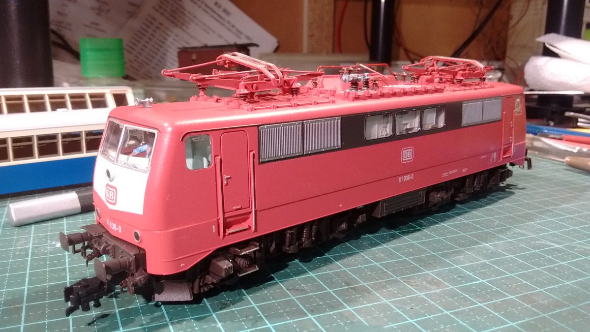

j'ai retrouvé une machine qui pourrait allez bien ...
qu'en pensez vous :?:
Dominique :coucou:

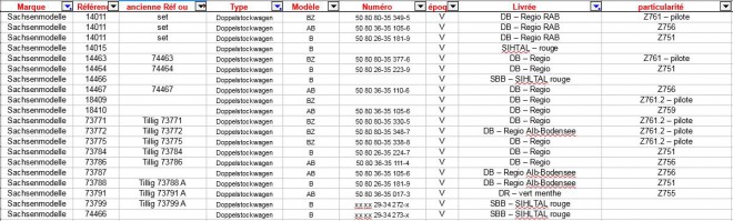

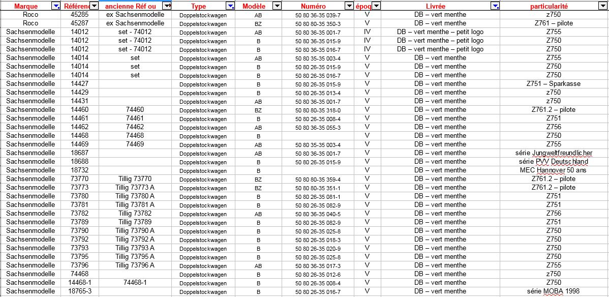

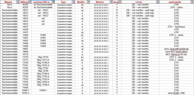

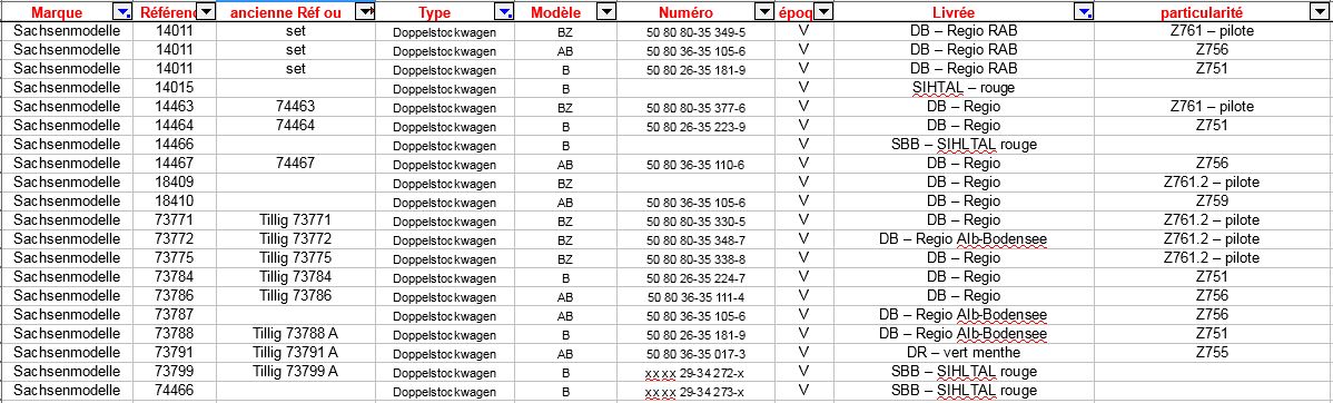

voici ce que j'ai pu compiler, uniquement pour les Sachsen:
- livrée vert menthe
- les autres livrées
Dominique :yin

augerd a écrit:suite ...
Sans hésitations je te conseille le décodeur de fonction ESU nano FX.
http://www.esu.eu/produkte/lokpilot/lokpilot-fx-nano/
J'en ai monté deux pour le moment avec zéro place et c'était top! J'en ai encore deux à monter et a sera aussi très bien.
Nicolas
