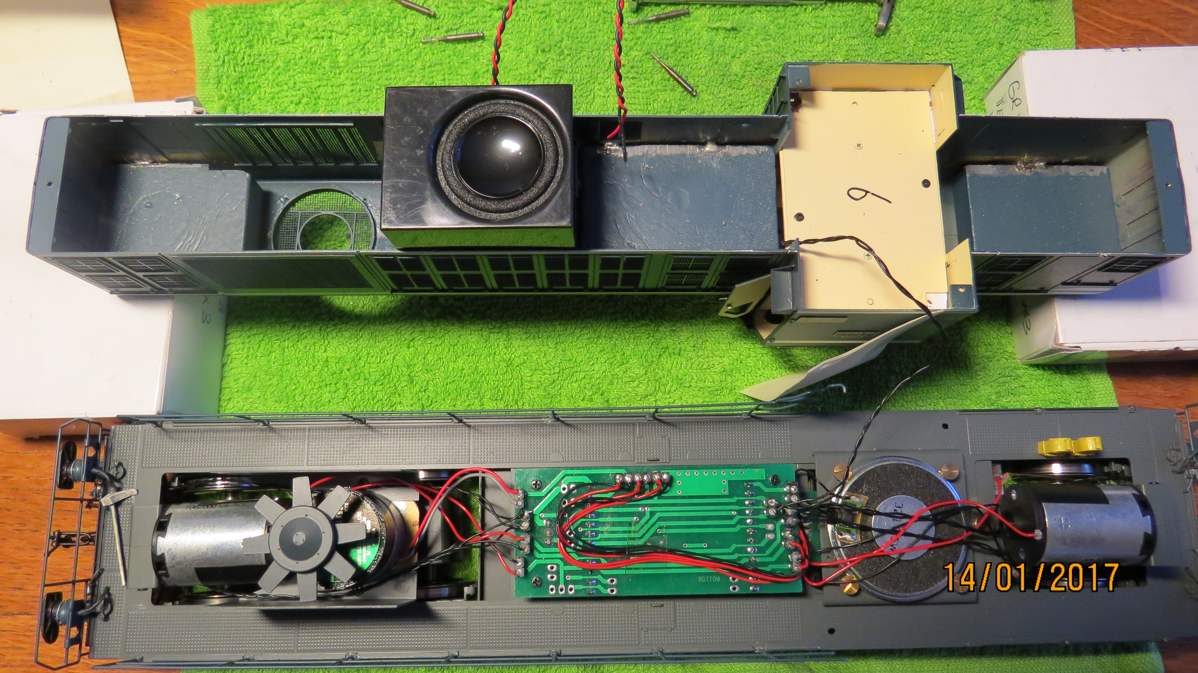

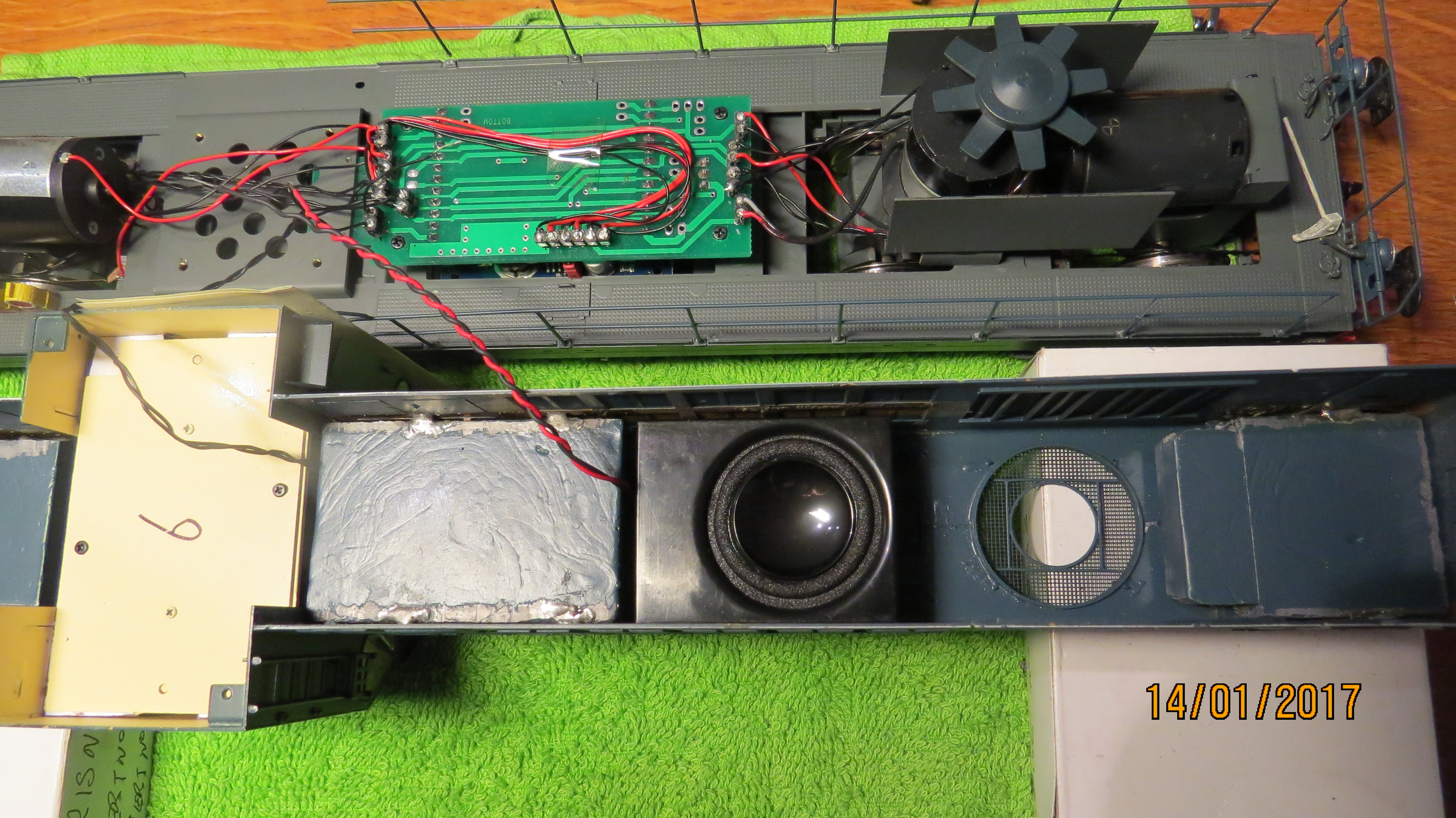

Bonjour à tous et bon dimanche.
Il a neigé, même en plaine !

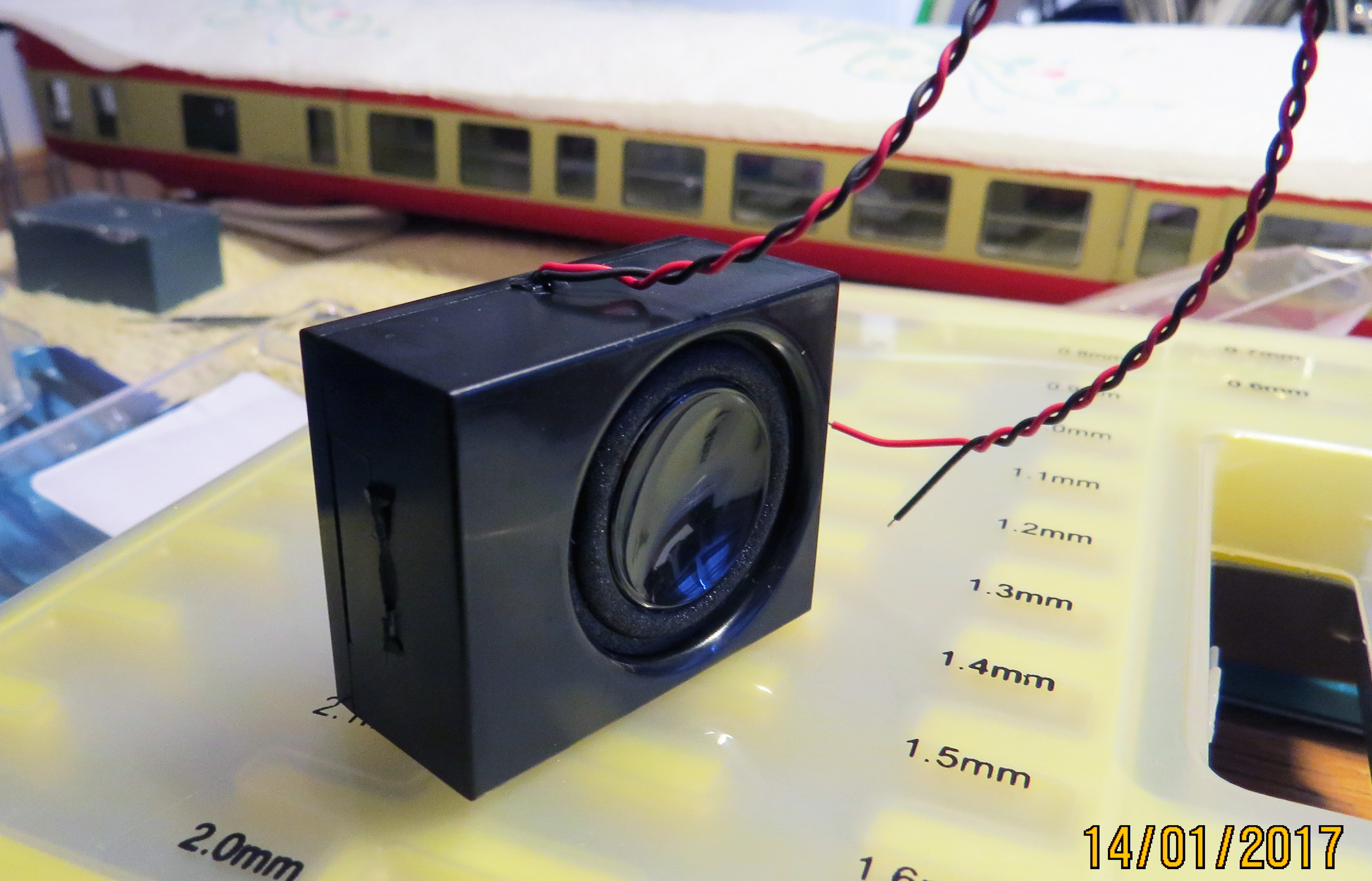

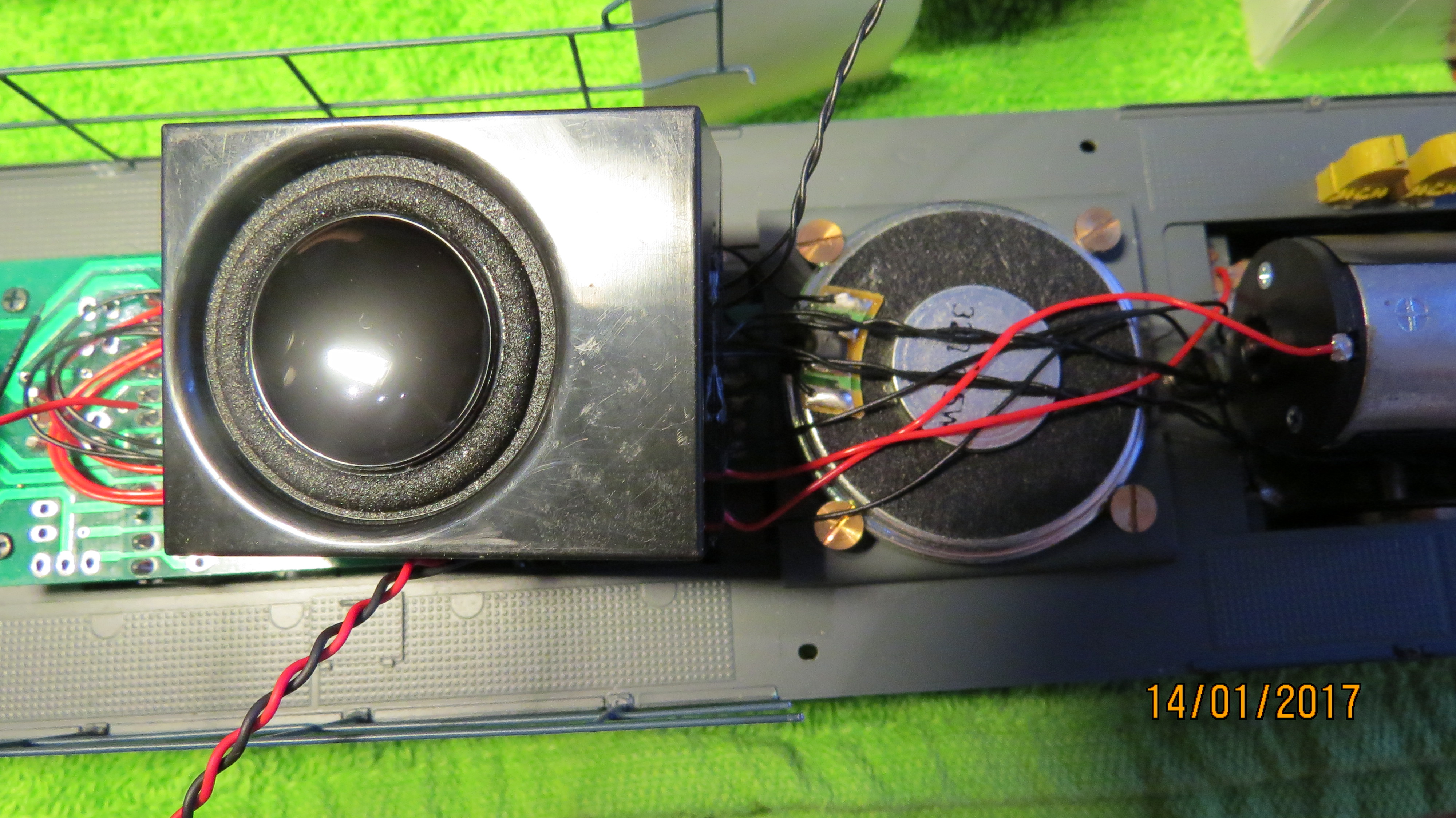

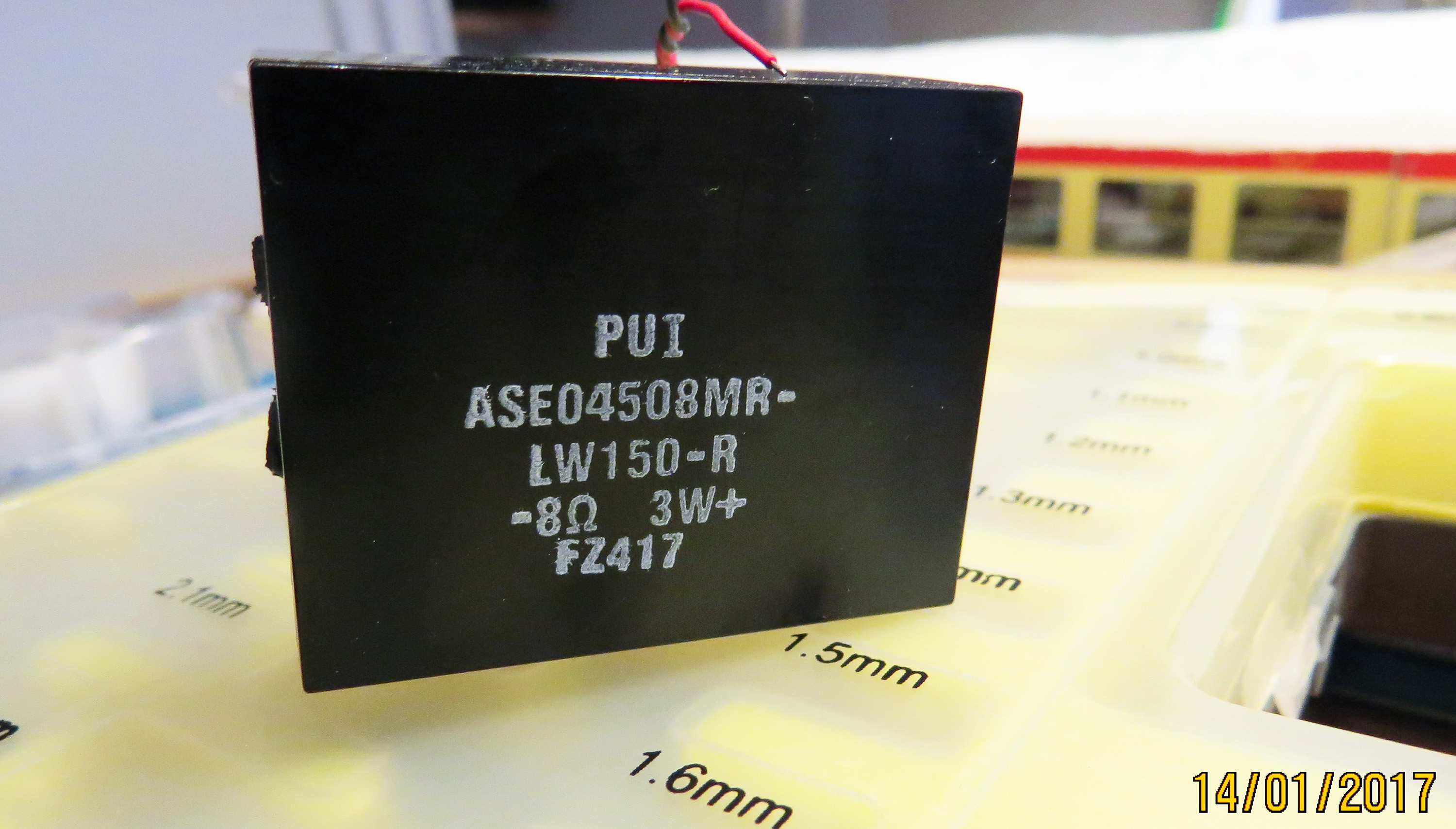

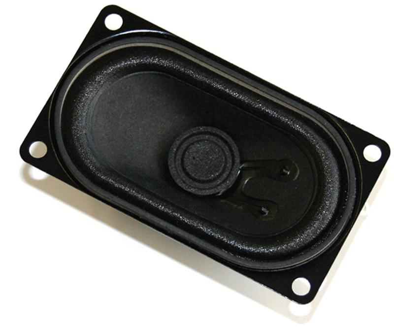

Alors pour occuper le temps, j'ai tenté de rentrer le Big HP dans le ventre d'une BB 66000 AMJL
Cette machine est beaucoup trop lourde et j'ai pensé mettre ce HP en lieu et place d'un des blocs de lest
Le HP d'origine est l'incontournable 0,5 watt / 32 ohms ultraplat situé sous la cabine
après extraction du bloc de lest central, modification de la sortie des fils du HP et quelques sueurs froides..... ça passe (ouf) et dire que c'est pile poil est un euphémisme.
Résultat : un son d'enfer, une machine au poids plus raisonnable et un son qui sort à l'emplacement du moteur
Quand je pense que j'ai peint l'intérieur de cabine en passant par les portes..... :H2:
La grosse difficulté : les rambardes; je n'ai rien cassé mais c'est quand même plus facile sur la 63500
Alors n'hésitez pas, si ça vous tente, c'est faisable
Bon train comme disait un certain CC1500V....

Salut Joël,
Bravo, effectivement pile poil !
Où est le décodeur ?
Messages: 2328
15 Jan 2017, 13:14
... ah oui, sous la platine !
Je n'avais pas vu.

Comment sont fixé les lests dans les capots ?
Double Dabeg
Messages: 771
15 Jan 2017, 13:43
... on a l'impression qu'il y a 2 plots de soudure mais ça me parait étonnant.
Peut-être un collage par mastic type "Patex" mais ça serait hasardeux.
Messages: 2328

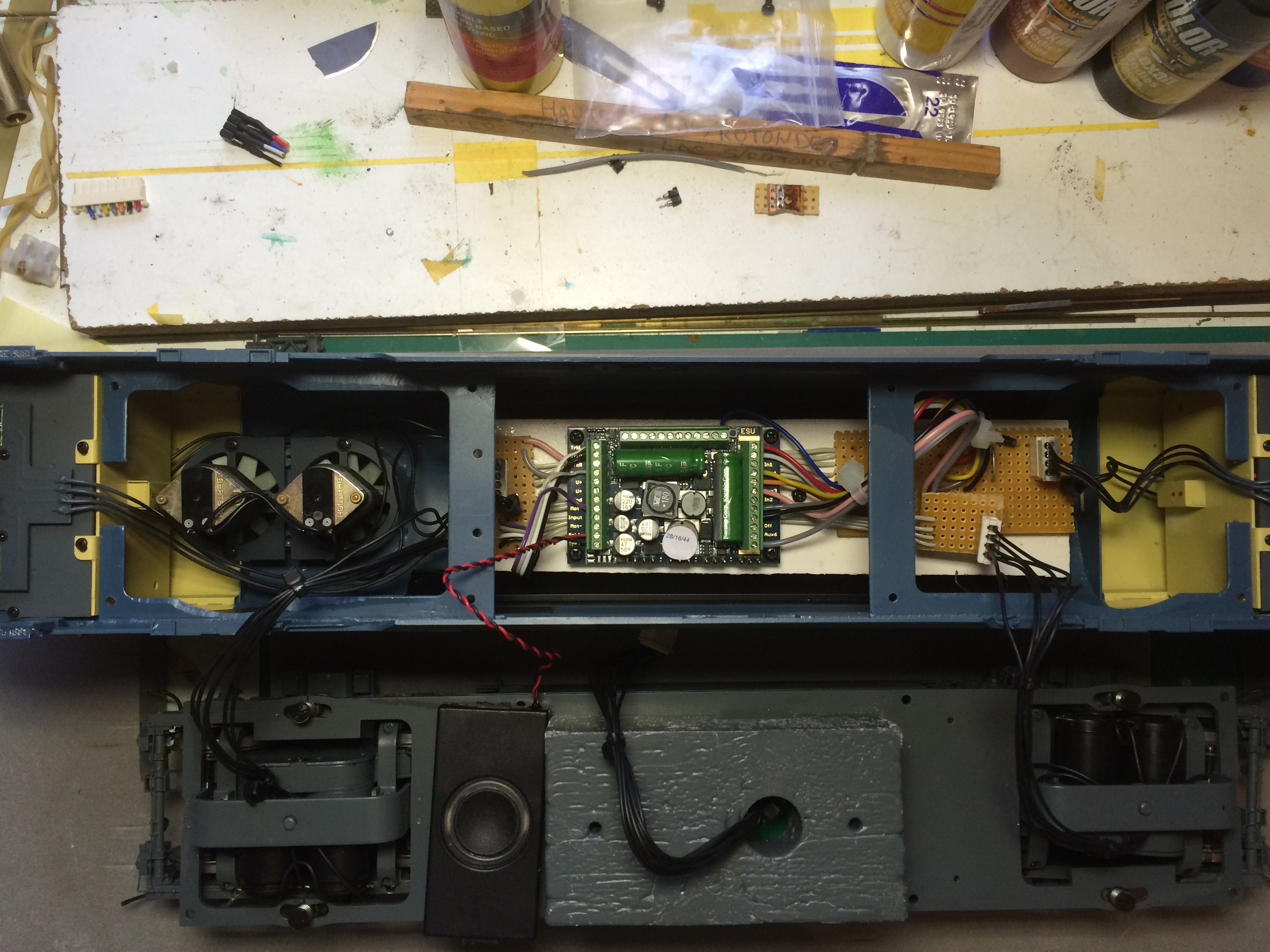

Hier soir j'ai appelé Joel pour avoir de plus amples renseignements sur ce fameux HP "de la mort qui tue"...
vu la piètre photo affichée sur le Site de CDF j'avais des doutes...et puis "Jo" m'a fait écouter son 63000 équipé de la chose par le téléphone (là aussi j' étais dubitatif...via le téléphone que va t'il sortir?)
eh bé j'ai été littéralement scotché!!...on aurait dit la vraie machine..sans rire! rien a voir avec le son du HP d'origine (cette bouse de 0.5w-32 Ohms qui équipe la quasi totalité des modèles d'origine)
Bilan: je vais m'en commander rapido 2 (pour ma 63000 et ma future 66000)

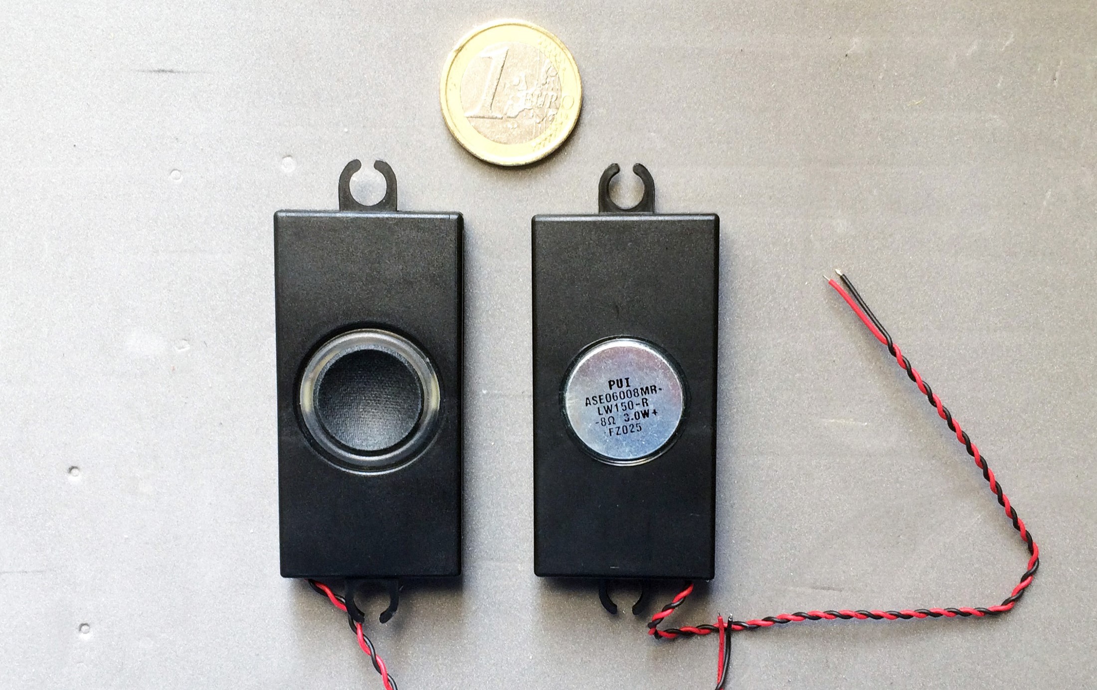

il y a 2 modèles chez CDF dans cette catégorie...mais comme l'a évoqué le Colonel, il me semble plus judicieux
de préférer 1 "gros" que 2 "moyens", l'un a un tweeter de 32mm, l'autre de 25mm seulement..
les 2 font cependant 3w-Ohms mais pour les graves à puissance égale vaut mieux un 32mm
Francois au fait qu'est-ce qui a motivé ton choix? pourquoi ne pas avoir pris d'emblée le 32mm?
je remets les photos des 2 bêtes: (tofs de Francois et Jo)

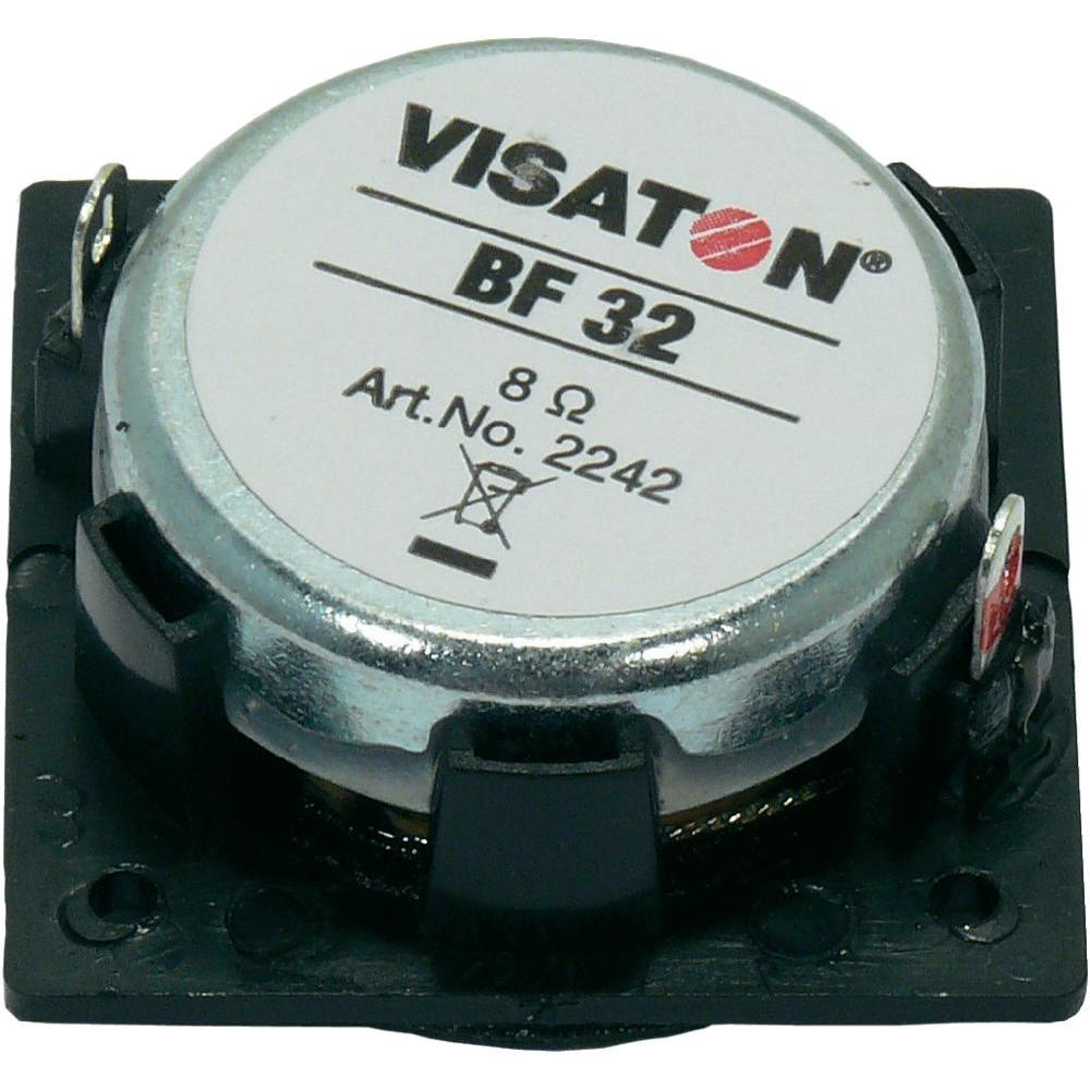

pour le modèle 32mm la partie active ressemble foutrement à un modèle commercialisé par Visaton, le BF32 avec aimant Néodyme, un très bon produit importé aux US et diam. 32mm tiens tiens.... :siffle:
c'est ce dernier que je comptais d'ailleurs monter dans la caisse a Gazole du 63000....comme quoi

Pour les lests, c'est collé ou visé ?
Voir inavouable, genre fixation à la Coréene, pas vraiment collé, pas vraiment vissé, entre les deux, mais chiant à virer ?

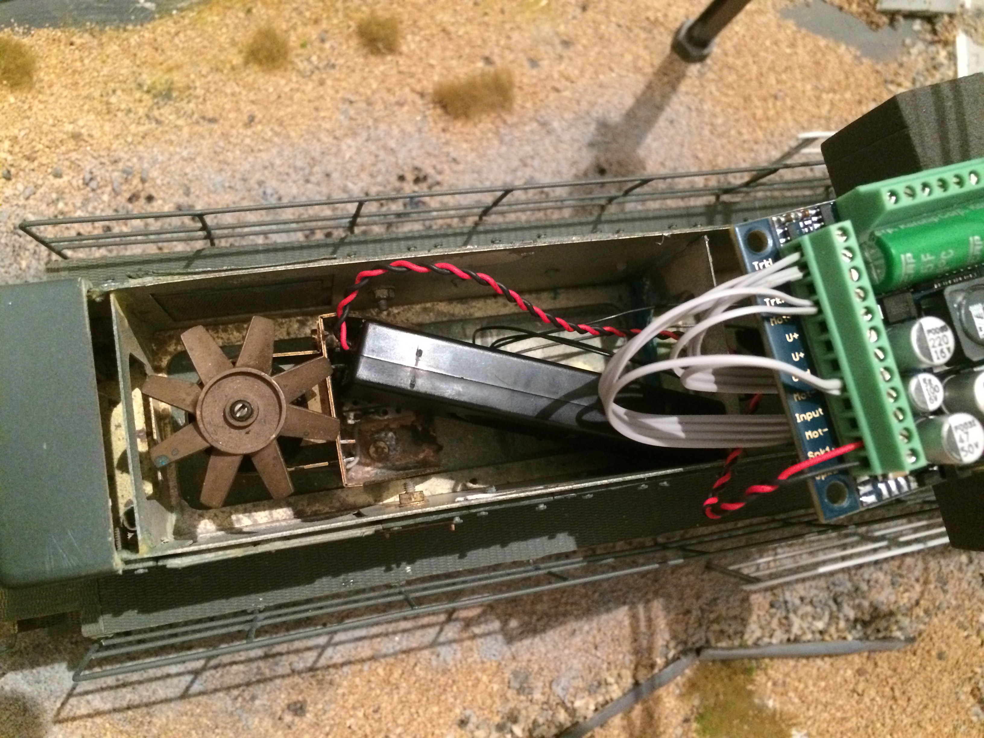

En fait quand j'ai commandé mes HP chez CDF, je n'ai pas fait très attention au diamètre de la membrane mais surtout aux dimensions de l'ensemble.
Il y en a toute de même un qui a un volume de 75% supérieur à celui de l'autre... et on a beau être en [0], chaque cm3 compte !
Pour mon 63000 JCR, impossible de le loger dans le réservoir GO. Je n'avais qu'un emplacement disponible à côté du moteur du ventilo
Dans les 67400 LEMACO, la place est aussi comptée. Entre les bogies et tout le carter intérieur des moteurs, les moteurs des ventilateurs, les "rigidificateurs" de caisse, le lest central, l'emplacement du Loksound etc... j'ai préféré assurer en prenant le modèle le moins épais.
C'est peut-être plus jouable dans la 72000 AMJL, faudra voir si je l'ouvre une nouvelle fois.
Messages: 2328

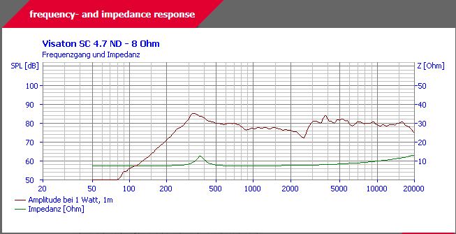

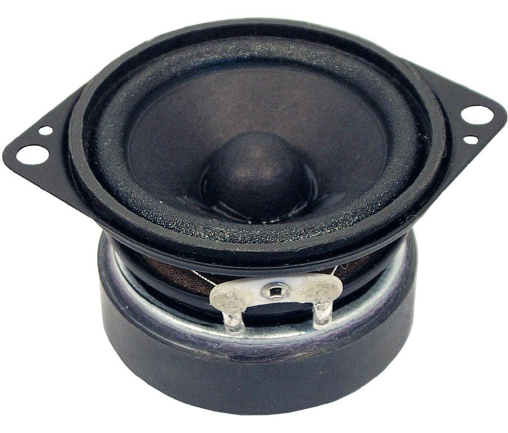

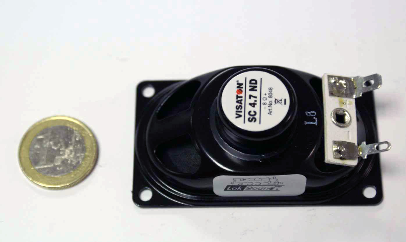

pour répondre à DDabeg...il faut rester dans la mesure du possible dans le matériel recommandé par ESU
car ses ingénieurs sont les plus qualifiés pour décider quel HP donnera le meilleur résultat...
ceux de la marque Visaton sont à privilégier car c'est un fabricant allemand de renom dans le domaine...
je vous donne les réf ci dessous recommandès pour le XL-V4:
ESU 50336 Visaton SC 4.7 ND-2w-8 ohms

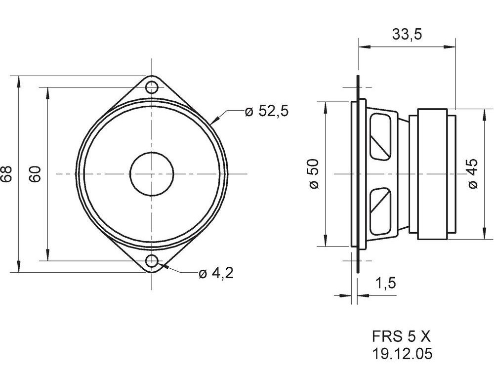

HAUT PARLEUR ESU 50337 VISATON FRS 5 Diam 50-ep 35mm 5w-8 ohms

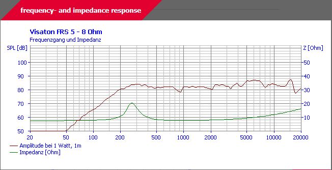

LE FR5S est celui qui équipe la 67037 Lémaco de "Z" dont les vidéos ont été précédemment postées...et qui donne aussi pas mal au niveau sonore voila...

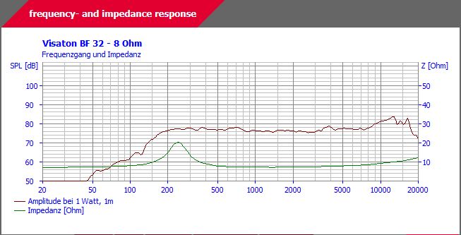

si je vous montre les courbes de réponse des HP c'est parce que si vous voulez mettre autre chose que ceux recommandés par ESU il faut que l'on ne soit pas trop éloignées des la forme de ceux-ci...sinon ça va rien donner...

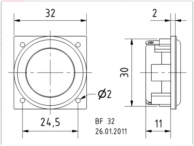

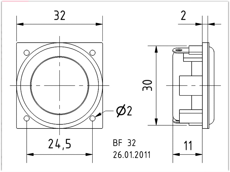

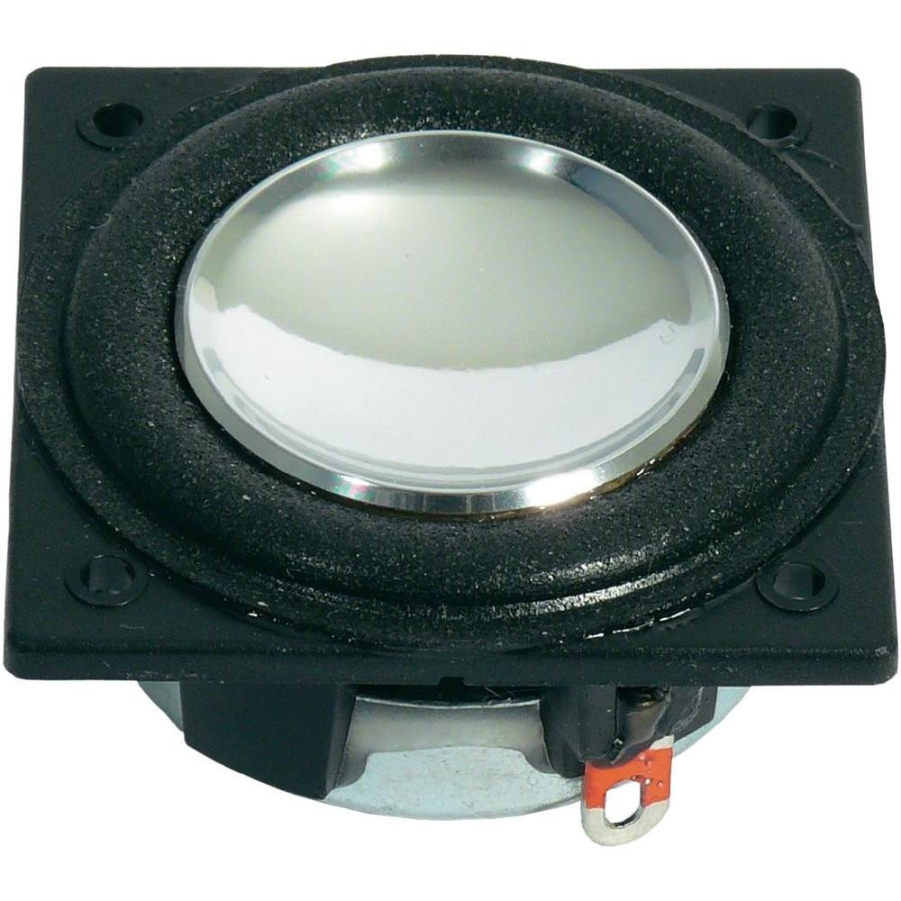

ci dessous le BF32 de chez Visaton : on voit que la courbe est très proche des précédents,
donc il conviendra (je suis sur que c'est celui monté dans un des modèles CDF
Voila, le petit apparté sur les HP est terminé...mais cela a son importance pour un son digne de la qualité de nos modèles, le décodeur étant lui d'excellent niveau au niveau circuits électroniques.... :yin
