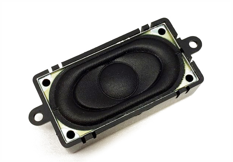

J'allais oublier,
le HP spécial recommandé pour le picasso AMJL: c'est le HP ESU-50334 20x40mm 4 ohm-1Watt on voit bien ici la coupelle/Baffle destinée a booster les graves
le décodeur de celui-ci étant le V4 pour les modèle HO, c'est toujours un choix recommandé par ESU bien sur..
la sortie son de ce décodeur étant de 1.8w max je déconseille plus puissant que cette valeur

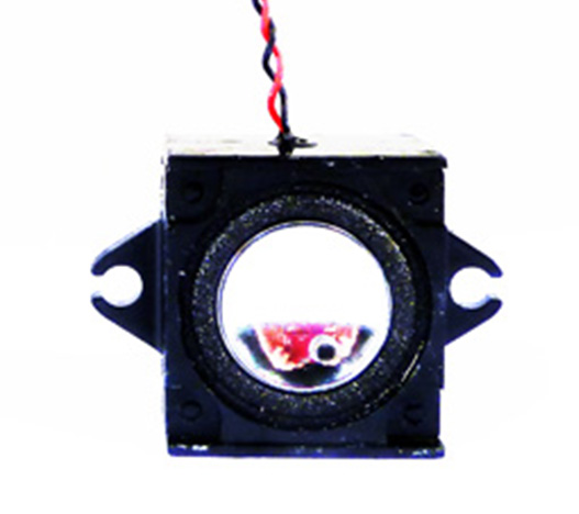

Coincidence? CDF vient de sortir un modèle à résonateur de dimension et de puissance intermédiaire adpaté aux engins plus petits... à tester! (je retire ce que j'ai dit pour le picasso AMJL car on dépasse de 0.2w le max de la sortie ampli du V4... et je ne sais pas comment peut se comporter ce dernier...ça peut marcher ou mettre le déco en défaut..si qqun veut éssayer... :siffle: )
HP à resonateur 31x28mm ep 14.8-2Watts-8 Ohms Ref 8072201 chez CDF
