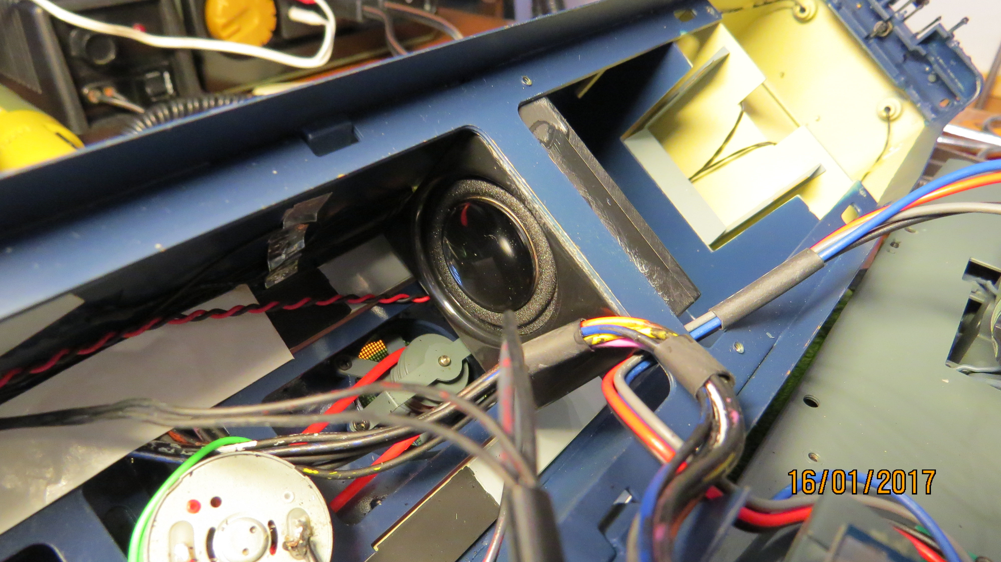

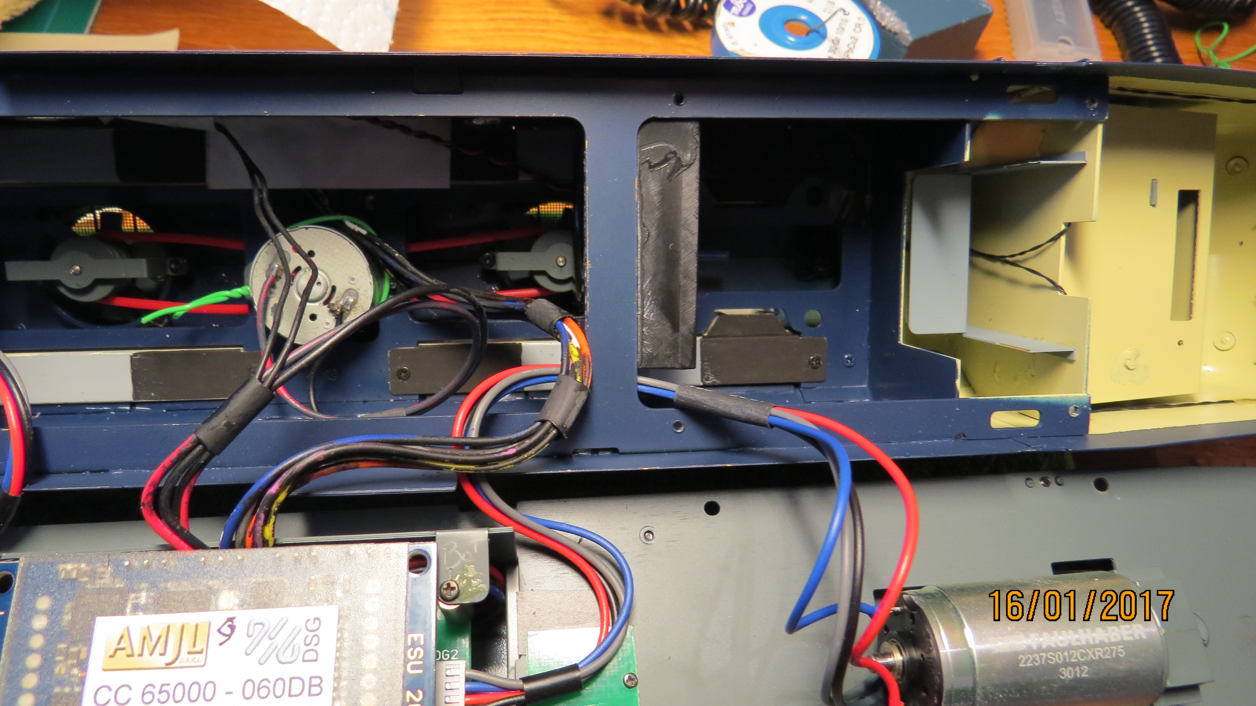

Messagepar tchoutchou30
17 Jan 2017, 10:53
Double Dabeg a écrit:Je vais mettre ça dans la 140C.
Sur une vapeur, le son doit sortir de la chaudière pour être "crédible"
Pour posséder encore à ce jour quelques vapeurs, je reste perplexe devant la Mikado AMJL qui chante (enfin) via son tender et encore mieux quand les trappes à eau sont ouvertes !!!!
Je suis curieux de voir l'installation du HP dans la chaudière de la 140C (Lémaco). Je n'ai pas (plus) la machine sous la main mais j'ai du mal à croire que ce gros cube rentre dans le corps de chaudière?
Il y a des fois où on croit avoir l'embarras du choix question place....
C'est le cas de la CC65000 (sous marin) AMJL
Et bien j'ai eu beau tourner le problème dans tous les sens, je n'ai trouvé que cette solution.
Elle a au moins l'avantage de produire du son à l'emplacement d'un des deux MGO.
Il est d'ailleurs amusant de constater de quelle façon les différents sous traitant d' AMJL travaillent. Ici nous sommes dans la gamme gros câblage; ça me change des cheveux d'ange d'autres productions
Ici, contrairement à la BB 66000, pas l'ombre d'un bloc de lest. La machine fait son poids par elle même, notamment via les bogies, la soute à fuel et les museaux.
Voilà; là encore, si vous avez envie, c'est possible avec le même gain de résultat final
Pour moi fin de la parenthèse sur les HP
Bon train !
