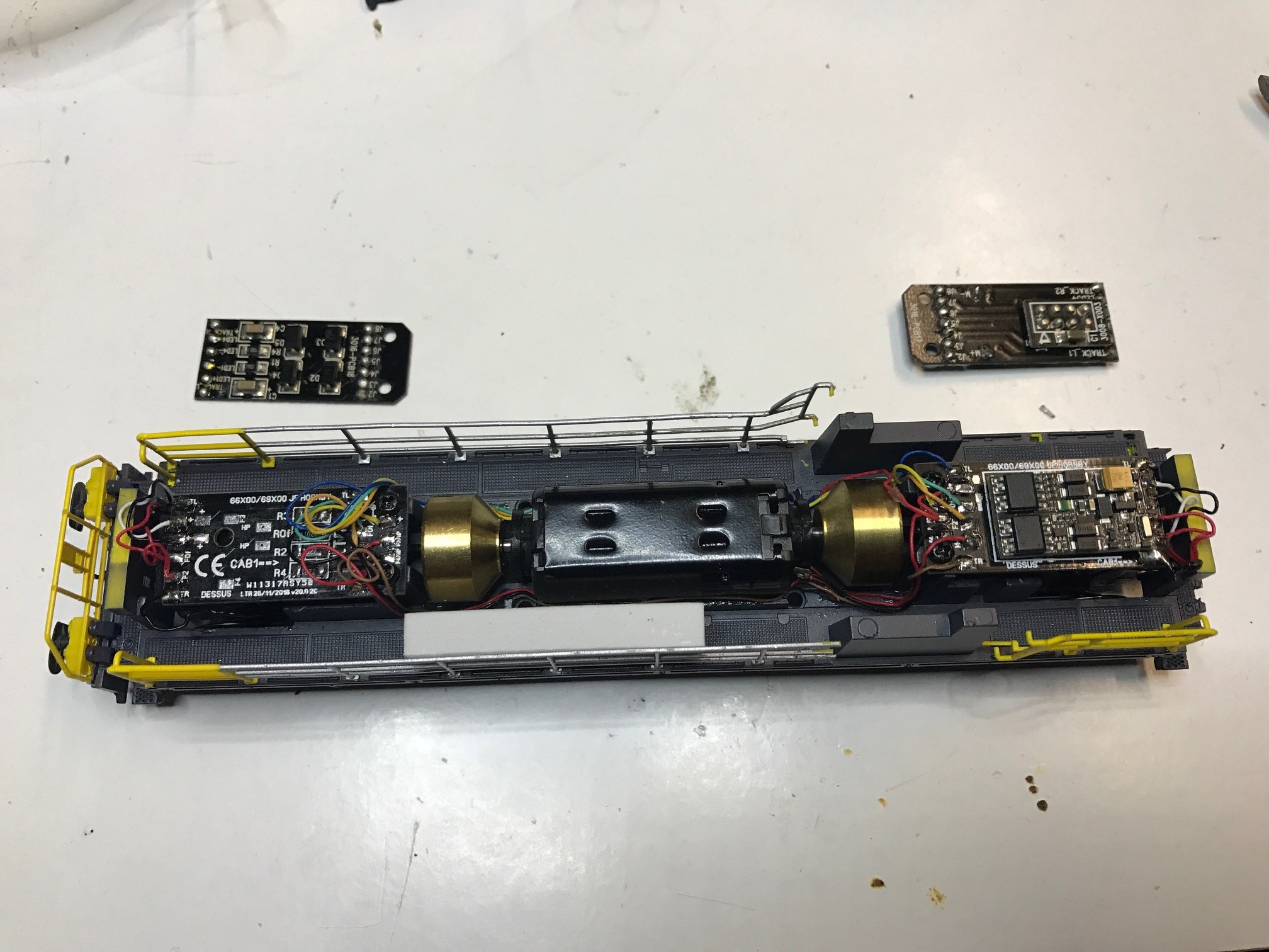

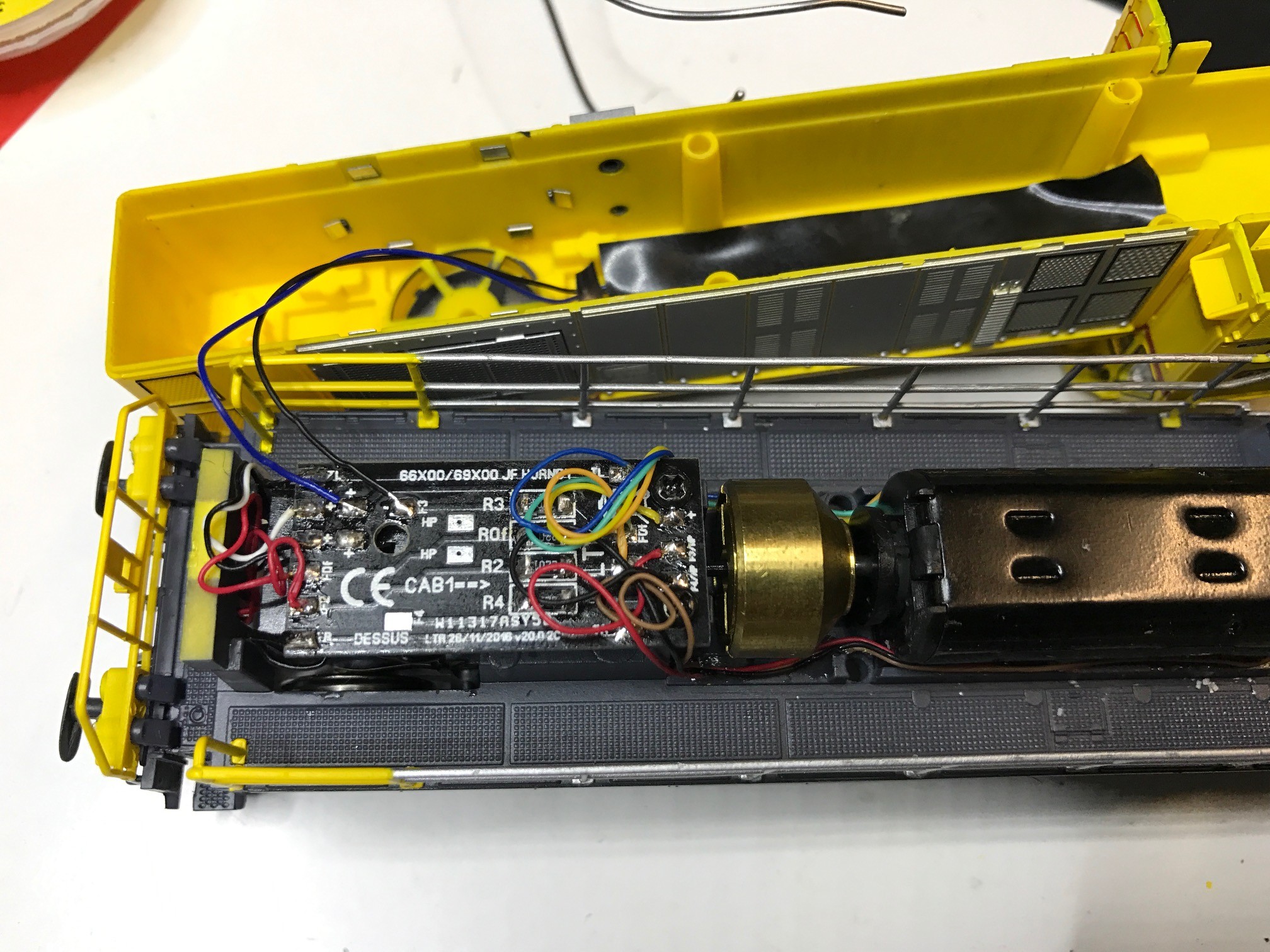

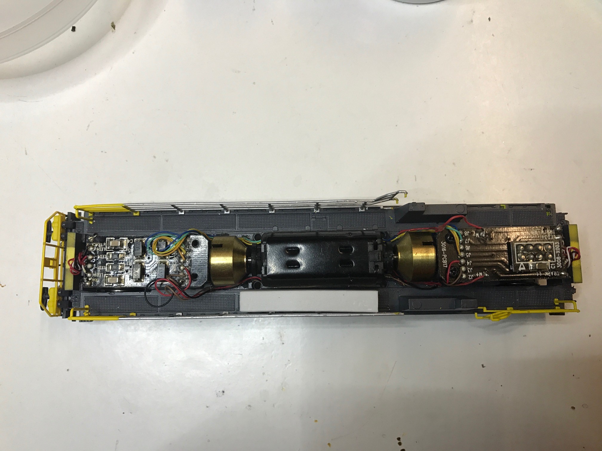

De mon cote je me suis plus lancé dans la digitalisation de ces engins en "réalisant les platines qui vont bien".

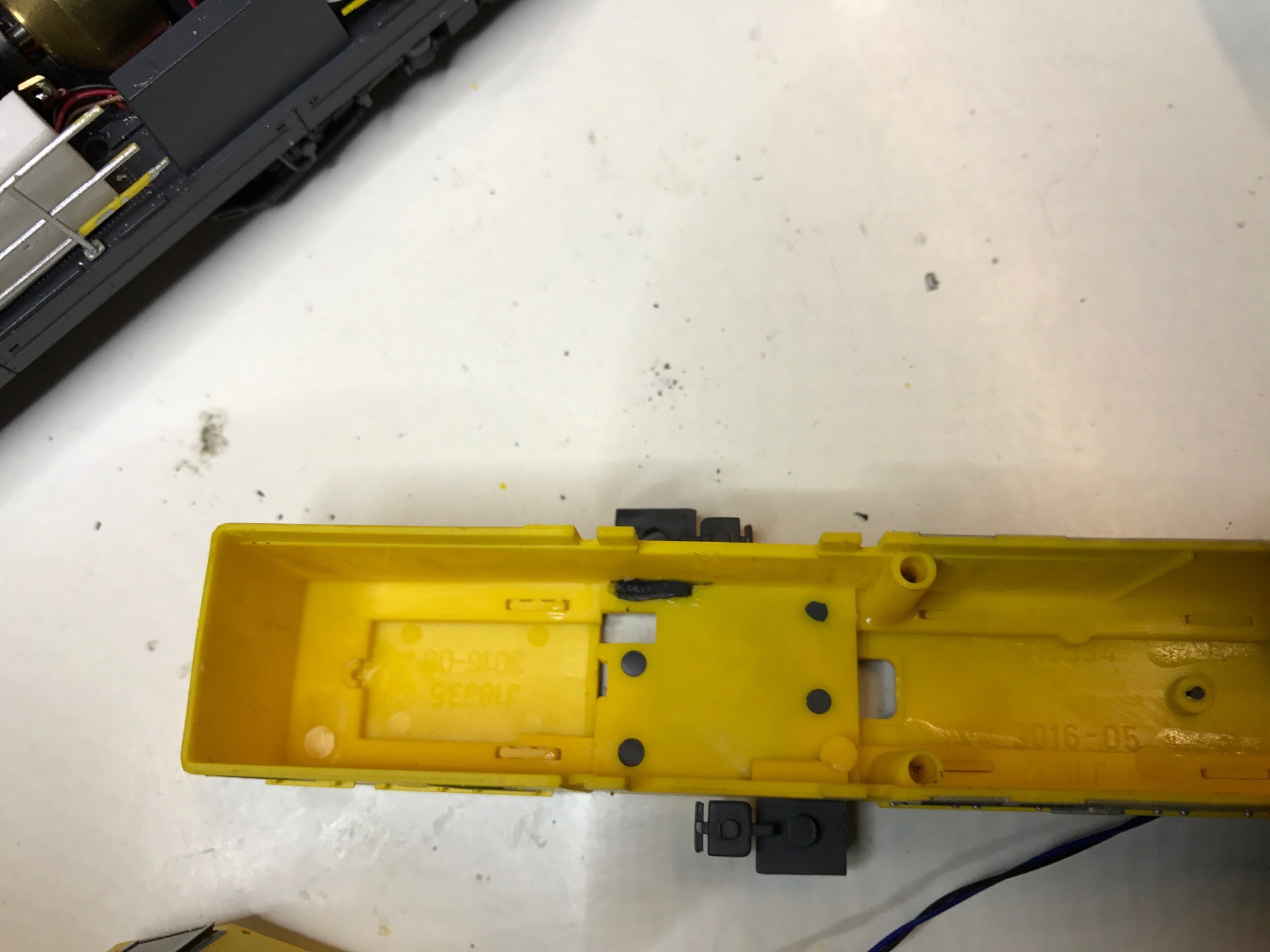

Connecteur pour décodeur PLUX16 type ZIMO MX630P16 ou en version sonore (MP648P16 à tester ==> nécessite usinage châssis pour placement HP "sucre" dans la cuve)
Voila en image ci dessous ce que cela donne

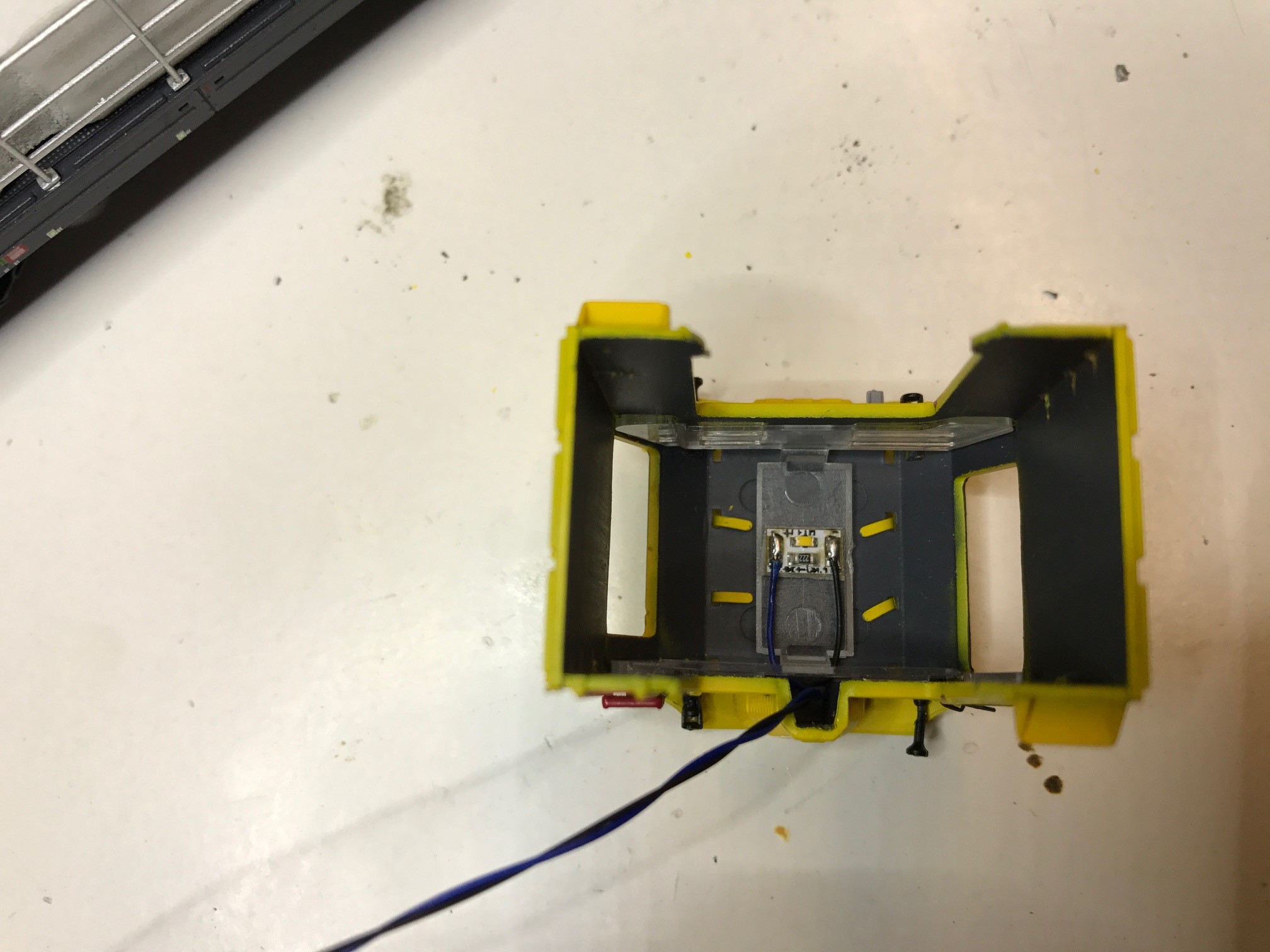

Je peux ainsi gérer les feux blancs et rouges de manière indépendante et l éclairage cabine en sus
ou feu blancs et rouges independants plus SON ( V1 des CI) ( pas d ECL cabine dans ce cas)
Et avec la V2 en cours de réalisation feux blancs et rouges indenpendants, eclairage cabine ET Son) ( CI V2)
Une fois le décodeur réglé je suis satisfait du fonctionnement sur un modèle HJ. (BB69204 INFRA)

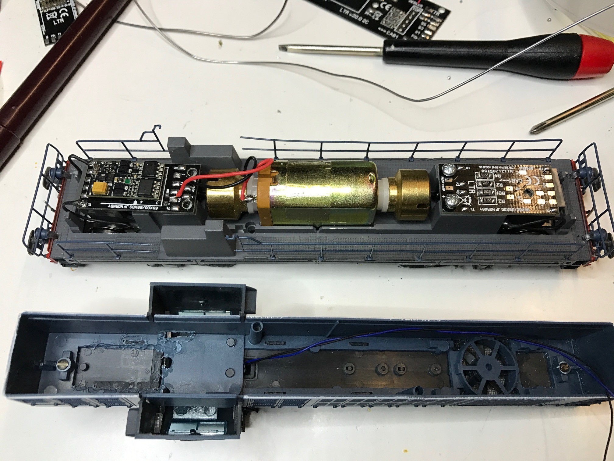

Je dois finir mon modèle JOUEF CHAMPAGNOLE prochainement aussi! ( avec remplacement des ampoules par led bicolores sur CI maison aussi)

Ci joint quelques vues de l'equipement en cours du matos.

C est justement parce que je voulais obtenir du bicolore que je me suis orienté sur une approche différente par CI pour gérer les feux avec réutilisation du transport optique existant. Led en 0605 bicolore dessus et zou!
Le CI est en cours en réception et sera monté dans la foulée sur les "champagnole" car la HJ que j ai dispose déjà de leds rouges et blanches. La validation devrait être OK... mais reste à faire!

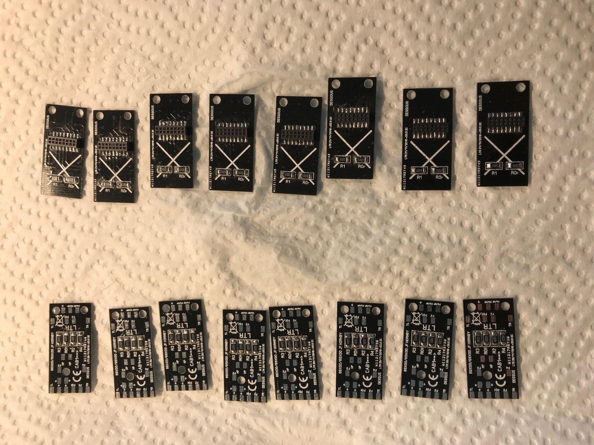

Pour les CI, j ai un petit stock dispo de V1 ( les V2 arrivent aussi très bientôt) mais je n'ai que quelques connecteurs encore dispo en 16 broches.( ces connecteurs coûtent un bras! mais c'est la qualité qui est au bout, donc il ne faut rien regretter).
Indique moi en MP ce dont tu aurais besoin.
Si l un des membres connait bien la techno SOUND ZIMO pour nous concocter une bande son pour ces engins.. la perfection ne serait plus très loin!
PS: précision sur le choix du ZIMO : volume des décodeurs (plus faible qu en ESU)+cout+brochage ( pas dispo en P16 chez ESU avec volume reduit)+nb de sorties possibles (6+son possible avec le MX648P16, 6 sorties sur le MX630P16 ( extensible a 8)).
Laurent

Un petit UP pour illustrer le montage à la chaine des CI e ces machines
