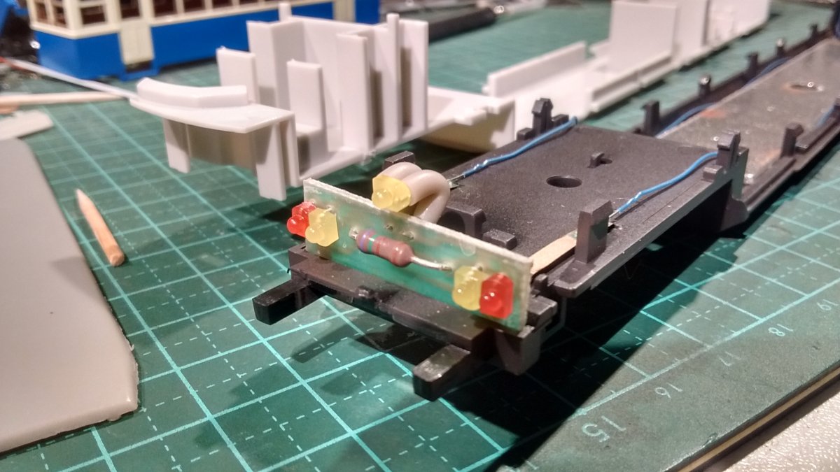

augerd a écrit:
Les LED ne sont-elles pas inversées ?

Re: Les voitures DB et leurs reproductions en H0
Messagepar augerd
27 Jan 2018, 23:41
pour une 761 en version origine (vert menthe), oui, les blancs étant a l’extérieur des blocs feux ;)
l'à c'est le circuit d'origine, je le referais surement quand j'aurais retrouvé le décodeur...
par contre, j'ai trouvé des photos de 761 en livrée Régio ou de 761.2 en VO, et certaines ont les blancs à l’intérieur :gratte:
pas évident de s'y retrouver dans ces séries !
