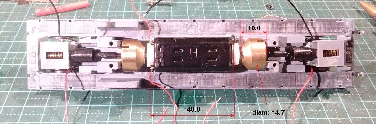

re bonjour,
je voulais vérifier le passage des vis de fixation du capot et surtout l'utilité des chanfreins des volants sur une HJ par rapport à une Champagnole: pas vraiment utile ;)
les passage de vis passe au niveau des supports moteurs blanc, donc les volants peuvent ne pas avoir de chanfreins :yin
- bague d'adaptation: oui pour celle de Micro modèle ... perso, j'ai utilisé du tube 1.5/2mm (peut être de chez Albion Alloys, je sais plus, trouvable entre autre chez Oups et d'autres ...) beaucoup moins chère, mais faut les couper, a voir suivant les gouts et moyen de chacun :!:
- volant d'inertie: oui aussi, bien que j'ai récupéré ceux d'origine, gratuit et dispos de suite ;)
- cardans: j'ai testé plusieurs modèles dont Piko, Roco ou Lima de récup, voir NWSL ... y'a eux le même problème avec tous: la tête boule avec les 2 tétons était soit trop grande, soit trop petite donc j'ai réutilisé celles d'origine en adaptant la position du volant sur l'axe pour être la plus identique qu'avec l'ancien moteur ...
cela a aussi l'avantage d'avoir les 2 cardans identiques et symétriques, donc pas d’erreur au montage genre un court et un long, tête a tel endroit et pas l'autre, etc :siffle:
Dominique :coucou:

Daniel2 a écrit:La méthode de fixation du volant d'inertie sur le nouveau moteur avait été donnée par Dominique sur ce fil.
J'avoue que j'aurais un peu peur d'abimer le moteur en les montant.
j'ai justement voulu laisser ouvert le dessus du support Shapeway pour pouvoir monter et démonter le moteur sans devoir l’exposer a chaque fois :!:
les supports étant en place, on peut extraire le moteur pour ajuster l'emplacement des cardans avant collage définitif, ou modifier le câblage, etc... ce qui n'est pas évident si ils sont fermés :gratte:

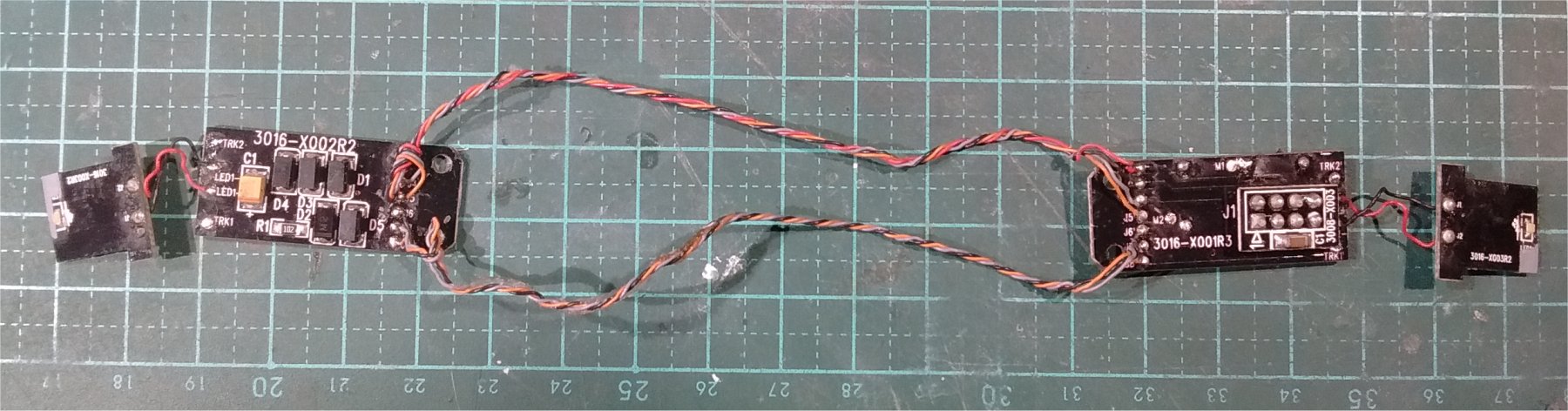

laurentr77 a écrit:Hello Dominique
C est justement parce que je voulais obtenir du bicolore que je me suis orienté sur une approche différente par CI pour gérer les feux avec réutilisation du transport optique existant. Led en 0605 bicolore dessus et zou!
OK, je me demandais justement ce que pouvait donner les doubles leds dans le conduit optique "simple" des Champagnole ...
Le CI est en cours en réception et sera monté dans la foulée sur les "champagnole" car la HJ que j ai dispose déjà de leds rouges et blanches. La validation devrait être OK... mais reste à faire!
Pour les CI, j ai un petit stock dispo de V1 ( les V2 arrivent aussi très bientôt) mais je n'ai que quelques connecteurs encore dispo en 16 broches.( ces connecteurs coûtent un bras! mais c'est la qualité qui est au bout, donc il ne faut rien regretter).
Indique moi en MP ce dont tu aurais besoin.

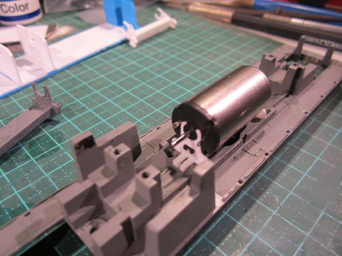

Messagepar augerd
28 Juil 2018, 20:46

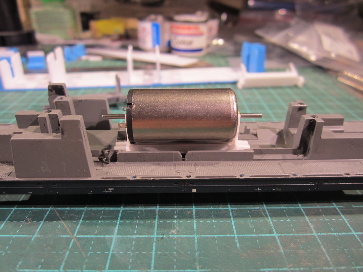

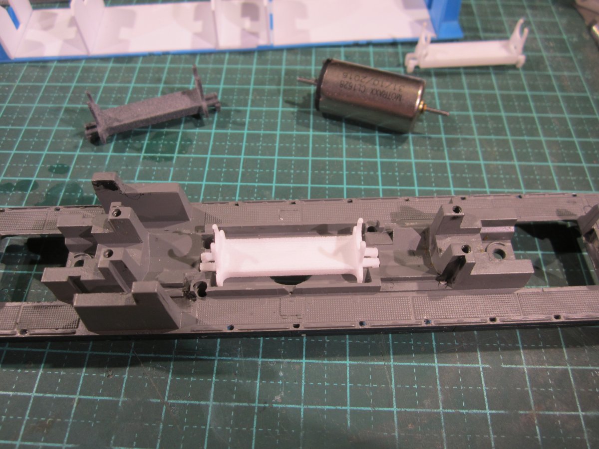

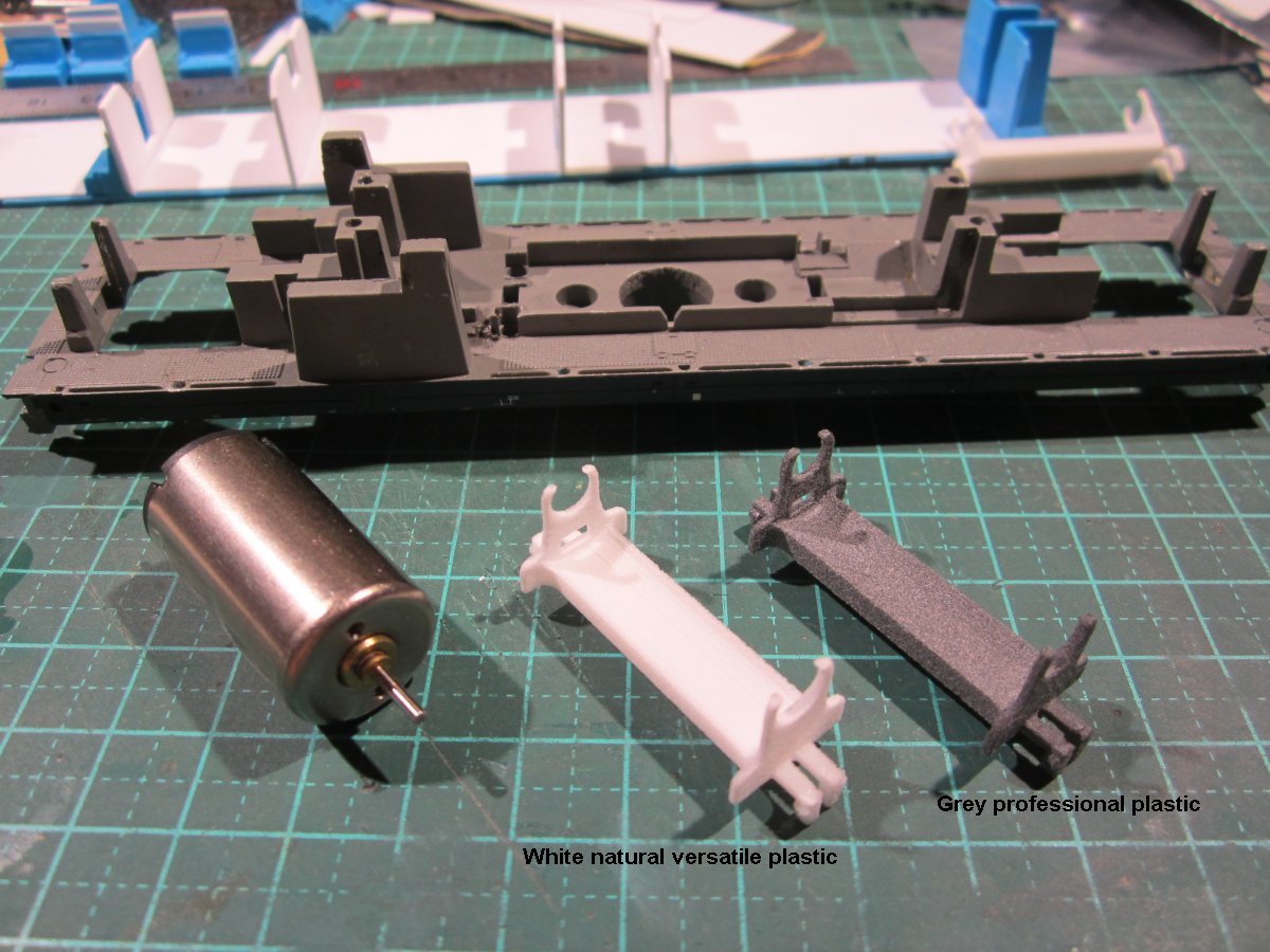

bonjour,
après qlq mois, j'ai pu enfin faire imprimé 2 supports Motraxx pour châssis HJ :!:
bon, entre temps, Shapeways a changé les dénominations et matières: exit les FUD et FXD, bonjour les Natural Versatil et Professionel Plastic :gratte:
j'en ai testé un de chaque pour voir: le blanc est quand même vachement granuleux, mais bon, pour qlq euros :siffle:
ça se monte sans un seul coup de lime, et j'ai fait tourner le moteur tel quel: il tient bien et ne c'est pas envolé :D
Dominique :coucou:

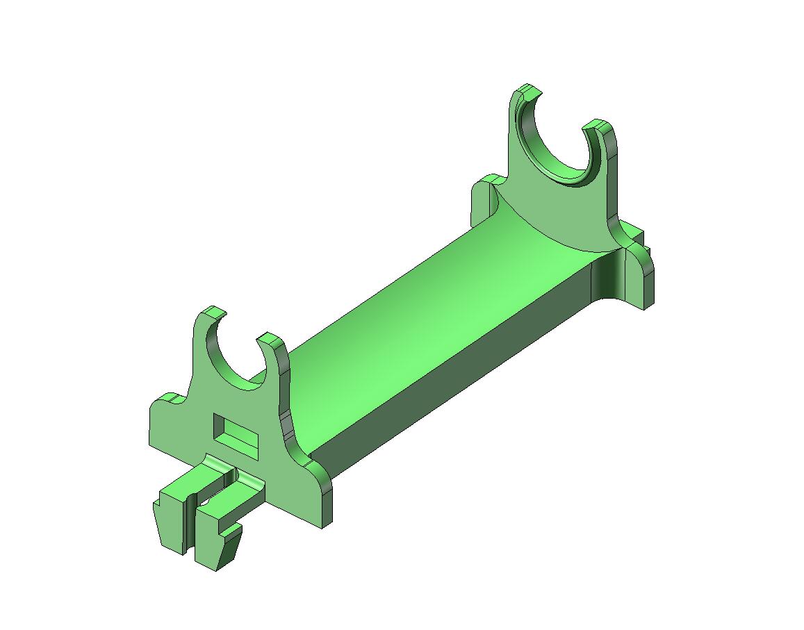

28 Juil 2018, 20:50
oups: voila le dessin 3D de ce nouveau support :roll:
j'ai mis ça sur Shapeways, mais si qlq'un veut le STL pour imprimer sur son imprimante, pas de soucis :yin
