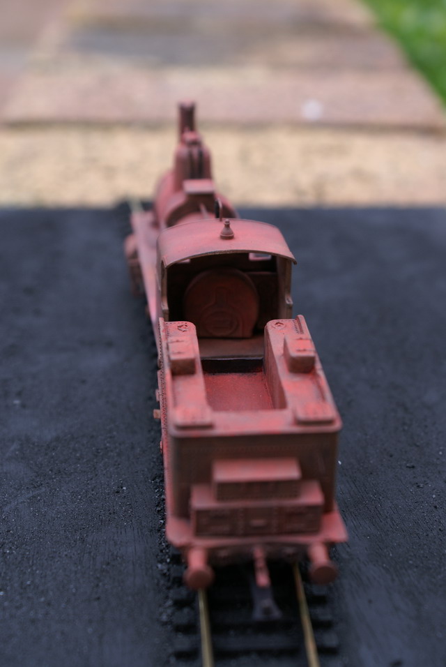

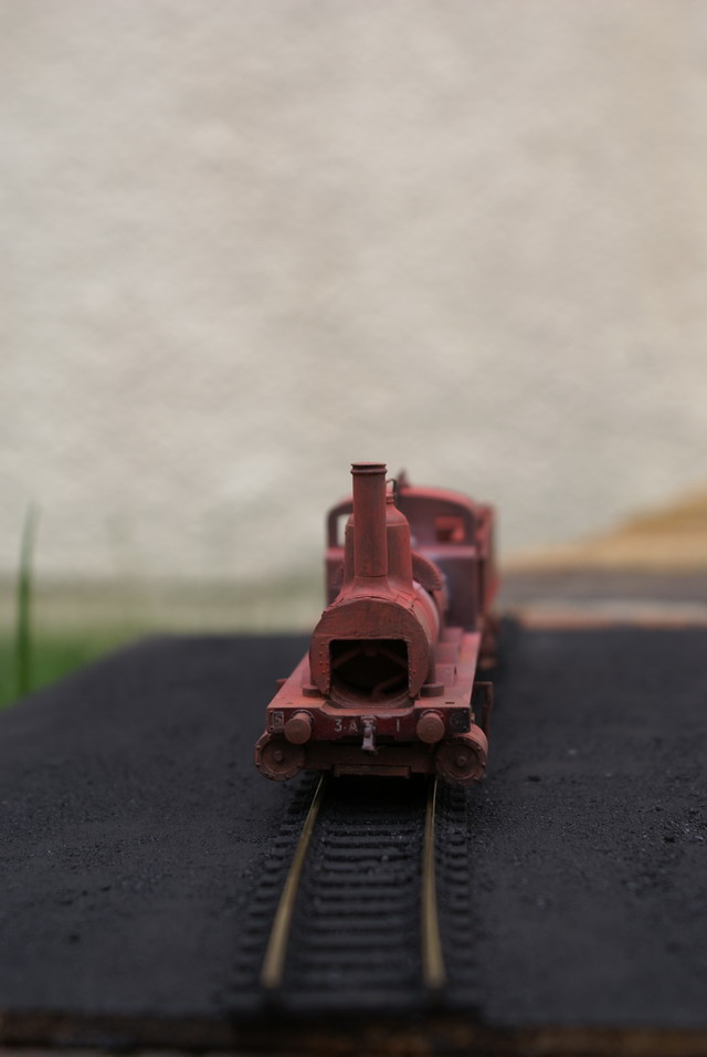

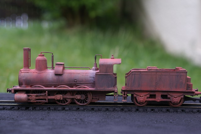

Voici une machine radiée démotorisée pour cause de zamac désintégré: la bourbonnais RIVAROSSI qui a servi de magasin pour une autre.
Le tender m'a donné pas mal de travail:
Après démotorisation, la hotte à charbon a été refaite avec du plasticart et de l'enduit...L'attelage du tender a été conservé pour la manœuvre au dépôt. Le zamac déformait le châssis qui était l'ossature du moteur. Une chance que les boites d'essieux soient restées en place. Il peut donc rouler.

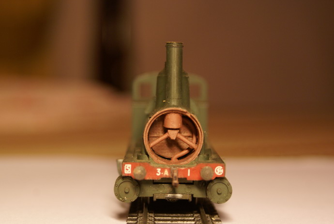

J'ai eu beaucoup; de mal à trouver la colonne d'échappement et le circuit vapeur dans la boite à fumée. Les ouvrages de LM Vilain m'ont aidé avec la coupe de machines du 19ème siècle. La plaque tubulaire est figurée par une attache en aluminium pliable pour page de document (au lieu d'agrafes).
Vue sur la boite à fumée ouverte pendant sa reconstruction
Christou231

Pour en revenir à la boite à fumée, la tubulure d'admission de la vapeur est cintrée pour suivre la courbure de la chaudière et alimenter au centre les tiroirs des cylindres situés à l'intérieur. L'embiellage d'admission était commandé par le deuxième essieux coudé. La colonne d'échappement des tiroirs récupère la vapeur de part et d'autre par les tuyauteries inclinées.

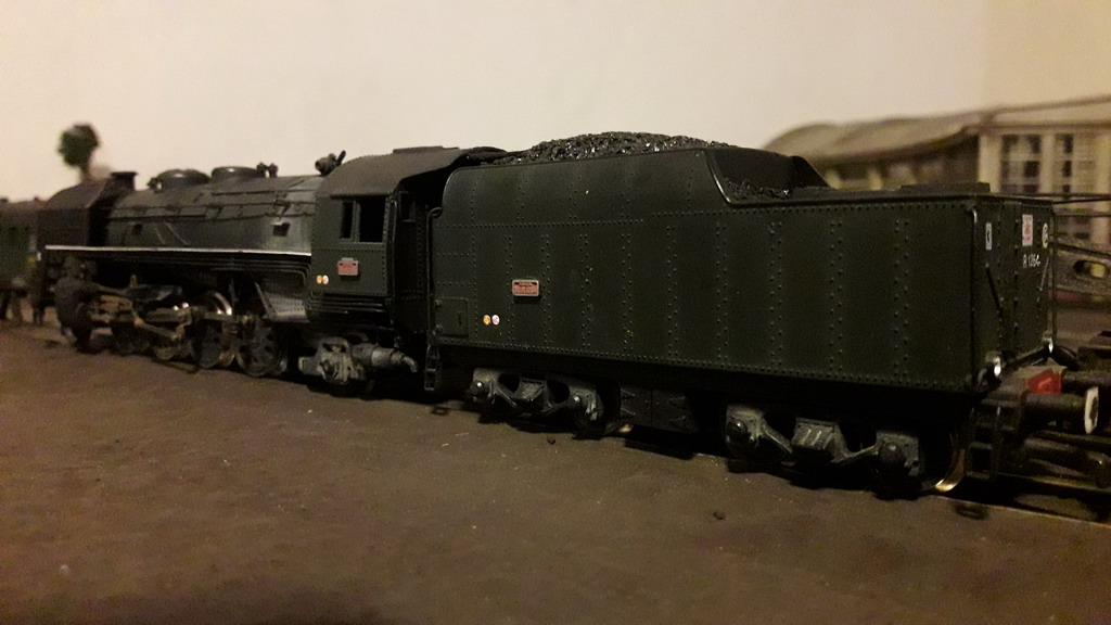

C' est une BB 9200 Lima analogique qui est au départ, 2 panto levé..
et une BB 9300 ROCO..BB 9329...analogique qui est vu en gare de Zuydecoote en ce mois de Juin 2019....

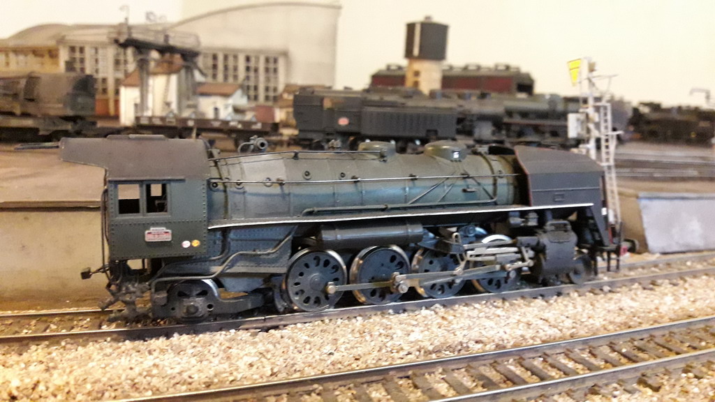

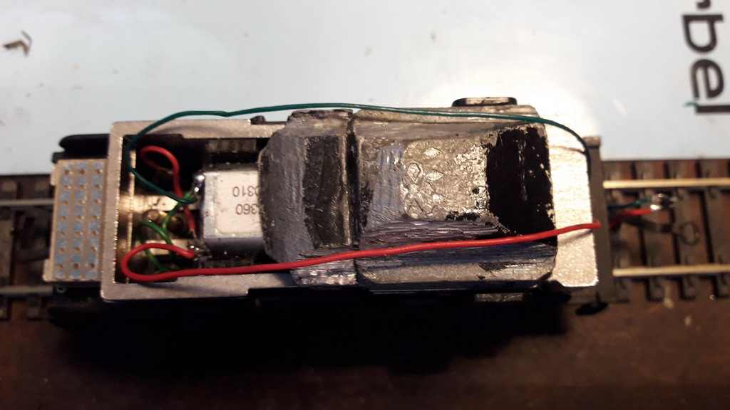

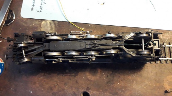

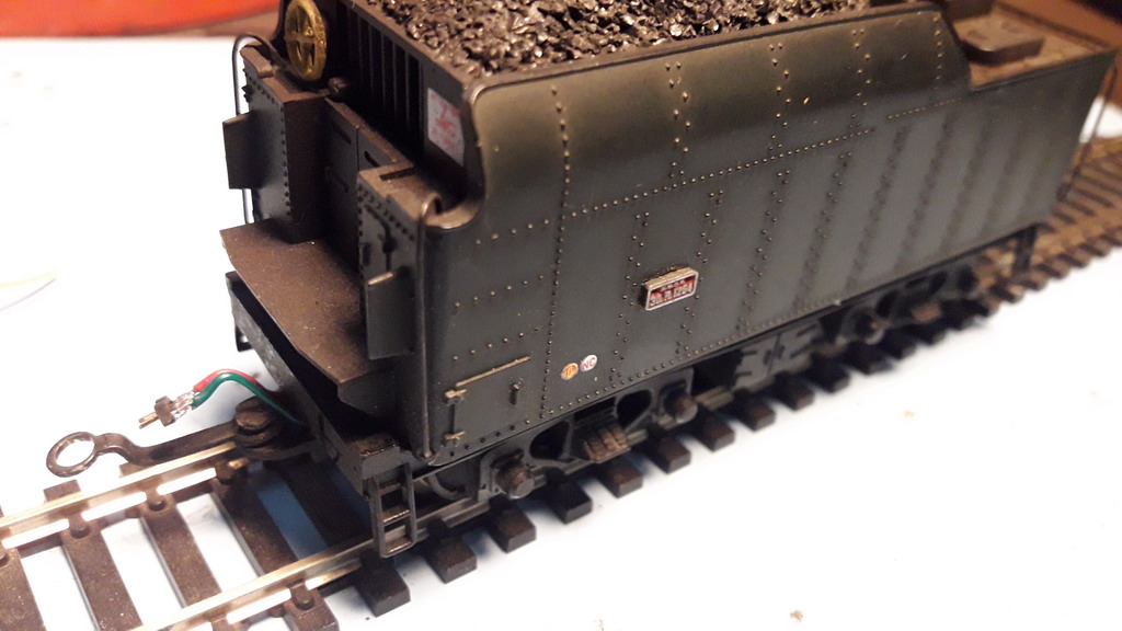

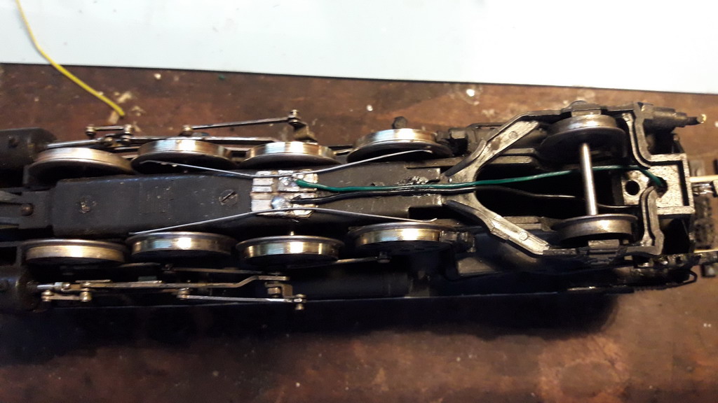

Retour sur la 141R Champagnole. Le détaillage de la machine m'interdisant le démontage sans casse de la chaudière j'ai enfin trouvé le moyen d'équiper discrètement le captage du courant par la loco.
Une puce de carte de paiement périmée et 2 tiges flexibles non utilisés provenant de moteurs d'aiguillage Conrad et une mini prise.
Un coup de peinture mate 33
Sur les rails on ne voit rien
Equipement du tender. J'avais oublié que les pôles du moteur étaient inversés.
et la voila prête pour essais
Elle a encore fière allure:
Essai avec un express de 10 pièces:
https://www.dailymotion.com/video/x7bydd6
