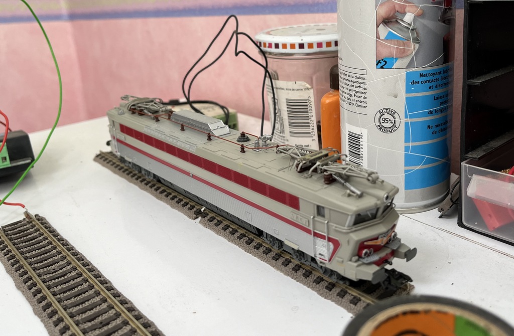

Reçu la CC 40100 de "remplacement", achetée d'occasion auprès d'un vendeur sérieux, membre d'un club du Nord.
La voici :
Sa présentation est un peu meilleure que celle de la série précédente.
Mais... petit problème : je la pose sur une voie de programmation (SPROG + Decoder Pro), je lance la détection automatique du décodeur, et même réponse que pour celle dont le moteur a fondu : "erreur 301 : locomotive (décodeur) non reconnu". Normalement, c'est un décodeur DCC + Son.
Comme je ne veux que mettre mon adresse (une adresse simple, pas étendue) dans le CV 1, est-ce que peux sélectionner manuellement n'importe quel décodeur basique, et envoyer la bonne adresse dans le CV1, ou bien c'est une grosse boulette ???

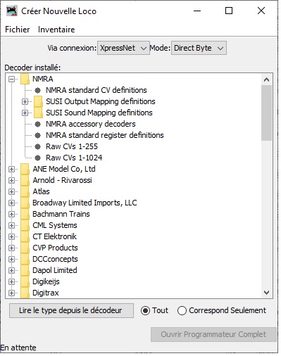

Dans DecoderPro, tu fais "Nouvelle loco" et tu trouves cela.
Tu choisis "NMRA standard CV definitions" et tu paramètres le CV1 qui, lui, est universel en DCC.

Didier a écrit:Comme je ne veux que mettre mon adresse (une adresse simple, pas étendue) dans le CV 1, est-ce que peux sélectionner manuellement n'importe quel décodeur basique, et envoyer la bonne adresse dans le CV1, ou bien c'est une grosse boulette ???
Dans le programme, menus du haut en horizontal, tu dois trouver "CV programming" pour faire la manipulation proposée par Bégus. ;)

Aïe... ça me marche pas, et ça se complique.
J'écris "22" via DecoderPro en adresse courte après avoir sélectionné un décodeur "NMRA standard". Ca semble prendre (affichage), mais si je sors du logiciel et y revient pour relire le cv : il est à 0 maintenant (il était à 3). Et de fait, la loco ne réagit plus, ni à l'adresse 22, ni à l'adresse 3...
Curieusement, à l'exécution de "Ecrire" 22 pour l'adresse courte, il sélectionne les deux lignes (adresse courte ET adresse étendue), les surligne en rouge, et finit avec le tout surligné en jaune avec aussi la première option de la ListBox en dessous ("NMRA..."). Je pige rien, là...
