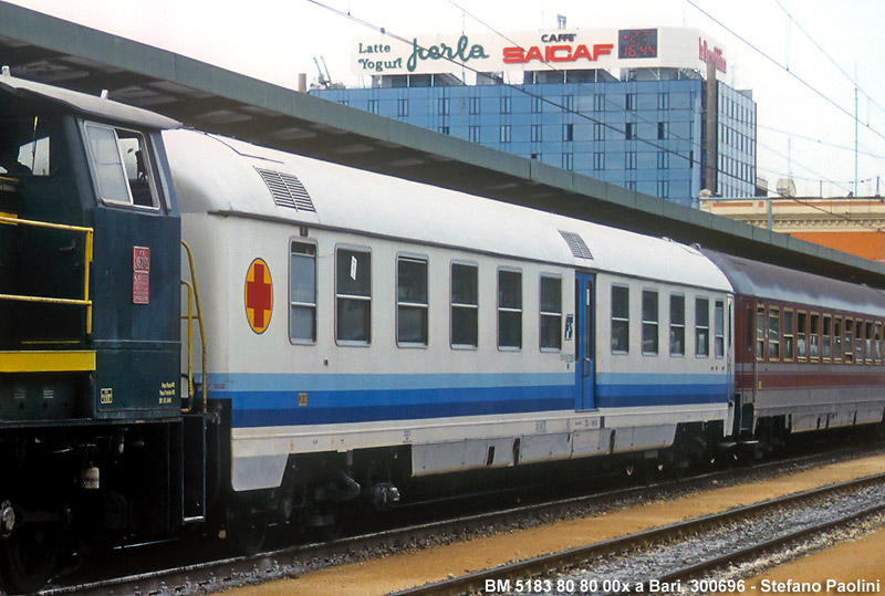

Re: Les belles "Carrozze" italiennes et leurs compositions..
Messagepar patrick75
17 Avr 2014, 14:48
Des fois on cherche ce que l'on a sous les yeux (page 80 du catalogue ACME source Ferrovie info)
ambulance FS livrée blanche et sigle penché sur la photo du fond de page...

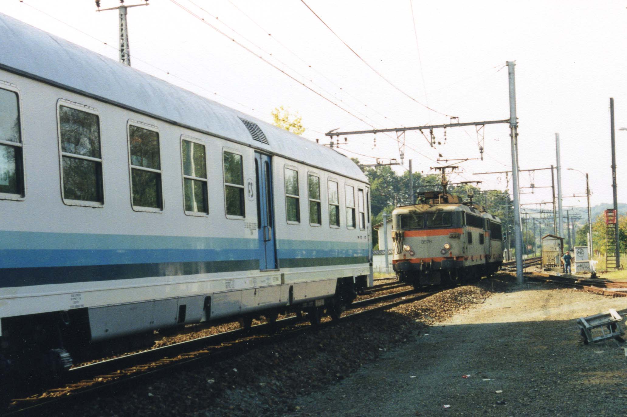

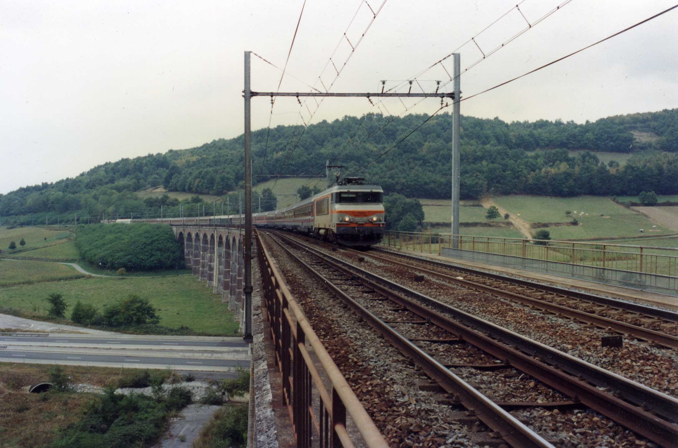

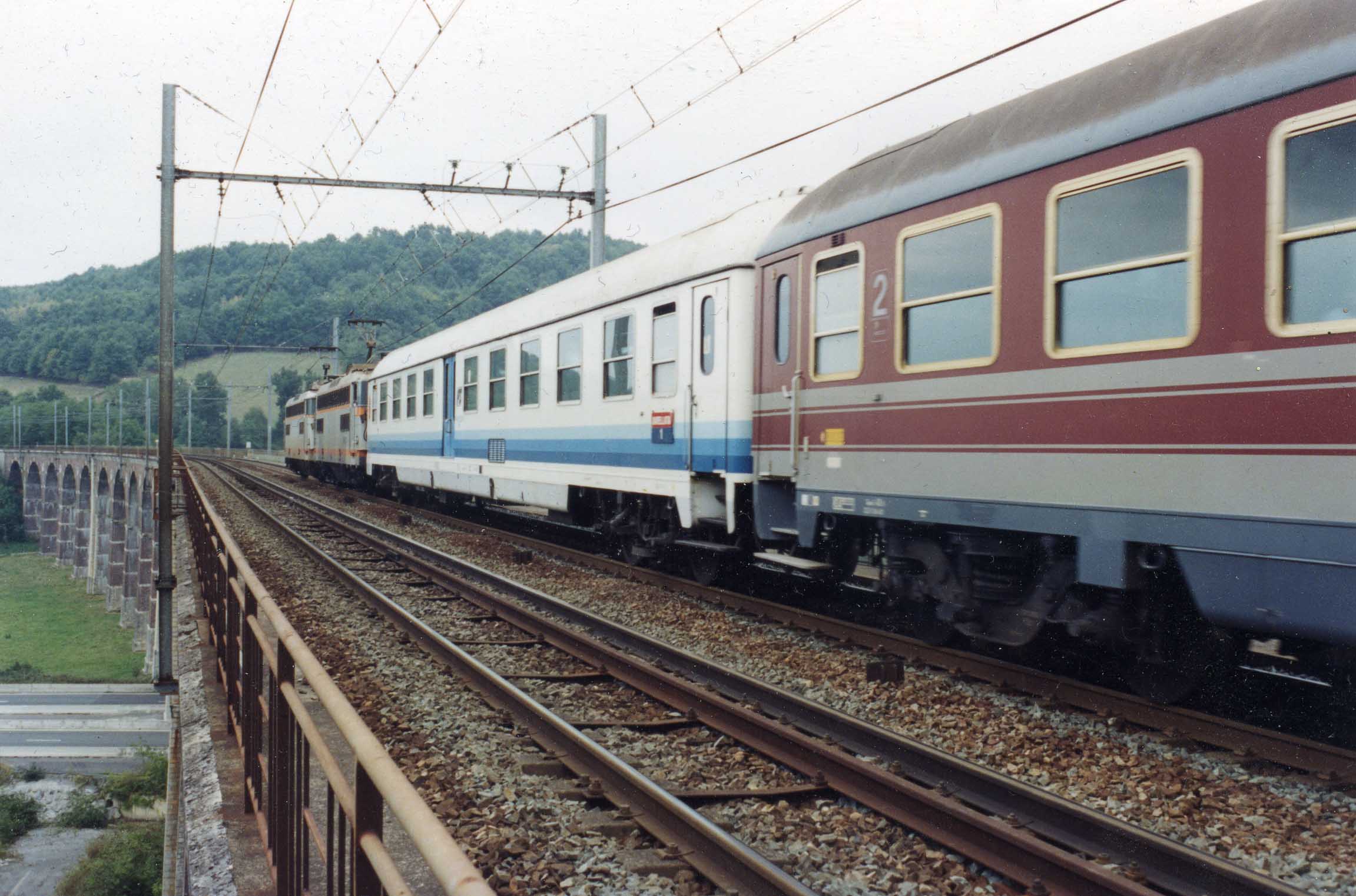

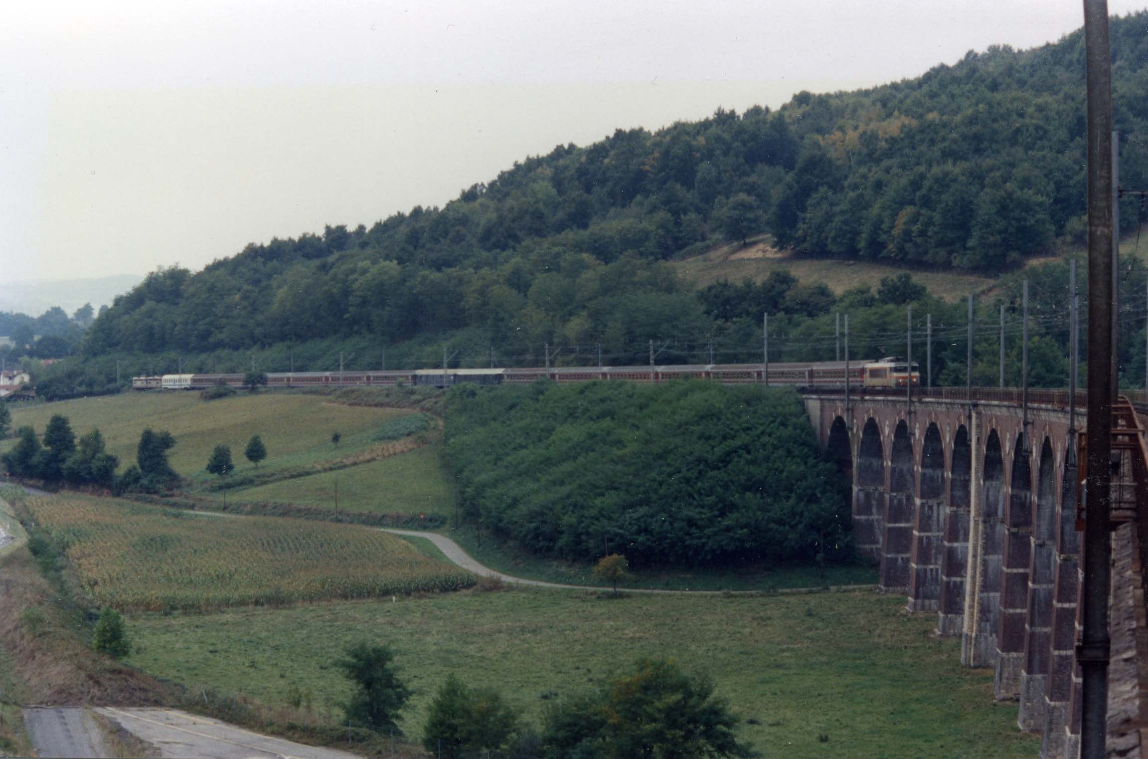

Bonsoir David, bonsoir à tous,
Beilhack a écrit:... 3ème constat: le logo FS des voitures ambulance, de type "Televiseur", implique en l'état une utilisation jusqu'au début des années 90' (quelques tags bien placés me permettront une utilisation dans les années 1996/97).
Quoiqu'il en soit, je vois bien une future composition suivante:
CC 6570 (LEMATEC), 1 Bm FS (ACME 55102), 1 Bc FS Rosso Fegato (ACME 50068), 1 Bc FS Ardoise (ACME 50513), 2 B FS (ACME 50763, 50764), 1 fourgon X FS Rosso Fegato (ACME 50522 ou 55102), 1 fourgon Z Grigio FS (ACME 50310), 2 Bc FS Rosso Fegato (ACME 50511, 55068), 1 Bc FS Ardoise (ACME 50503), 2 Bc FS Rosso Fegato (ACME 55068, 50511).
Les rames de pélerins à destination de Lourdes étaient généralement constituées de voitures couchette et places assises FS de type X. Elles comportaient une voiture ambulance placée en extrémité de rame et 2 fourgons placés au centre de celles-ci. La composition que je propose comporte 2 Bc en livrée "Ardoise" destinées à casser l'uniformité de cette rame.
J'ai lu avec intérêt tout le sujet car tarbais d'origine, je souhaite réaliser une rame de pèlerins italiens ayant roulé en époque V, dans le style des photos ci-dessous prises en septembre 1993 sur le viaduc de Lanespède pour les 3 premières, et en septembre 1997 pour la dernière.
David, tu parles ci-dessus de "casser l'uniformité de cette rame". Je pense que la rame vue sur le viaduc de Lanespède répond à ton souhait ;) En plus, tu peux constater qu'au moins une ambulance avec logo "téléviseur" roulait encore en 1997 !

Bruno PERES a écrit: En plus, tu peux constater qu'au moins une ambulance avec logo "téléviseur" roulait encore en 1997 !
Très intéressante cette photo de Bruno. La voiture ambulance est avec un logo téléviseur et avec la prise d'air au dessus de la porte double (rénovation 1993-1994).
Cela fait donc une version supplémentaire pour les voitures en livrée d'origine.
A ce rythme là, on va finir par identifier autant de versions que de voitures (10) .

Bruno PERES a écrit:Bonsoir David, bonsoir à tous,
Pour ma part, je possède actuellement (ou très bientôt) :
    - 3 x 50511 ACME
    - 1 x 50501 ACME
    - 1 x 50522 ACME
    - 3 cuccette Rosso Fegato issues du coffret 55068 ACME (en attente de réception du colis)
    - 1 ambulance issue du coffret 55102 ACME (en attente de réception du colis)
En m'inspirant de ta composition ci-dessus, je souhaite ajouter 2 voitures place assises qui, si j'ai bien compris, sont indispensables. J'aurai ainsi une bonne petite rame, même si elle ne sera pas complète, et je ne désespère pas de trouver un jour un 2ème fourgon à un prix raisonnable ...
Mais quelles références plausibles et disponibles pour les voitures à places assises ?
    - 50764 ACME ?
    - 50782 ACME ?
    - 50784 ACME ?
Quelle position doivent prendre ces dernières ? Tu places les places assises en milieu de rame, sur la dernière photos prise sur le viaduc de Lanespède, il semble qu'il y en ait une juste devant l'ambulance. Les deux emplacements sont-ils possibles ?
Salut Bruno,
De retour de WE Pascal, je reprends ma plume mon clavier pour te répondre:
Tout d'abord, félicitations pour tes clichés d'un grand intérêt. Quel régal de pouvoir observer un tel convoi dans la célèbre rampe de Capvern avec son UM de 8500 en pousse non-attelée... :coeur1: :cool:
Merci pour le dernier cliché nous montrant effectivement une Bm à logo "téléviseur" dans mon année de reproduction... :applause:
Concernant les compositions des pèlerins FS, la grosse majorité des compos faisait appel à des Bc à toits cannelés ou non (ACME 50501, 50511 et 55068). Néanmoins, il était fréquent de rencontrer plusieurs voitures à places assises de 2nde classe (uniquement) au sein de celles-ci. Dans ce cas, je les verrai plutôt concentrées à un endroit de la rame et non disséminées à droite ou à gauche. Les références que tu nous donnes (50764 (sans jupes), 50782 et 50784 (avec jupes)) sont exactement celles qu'il faut le cas présent. Tu pourrais également très bien choisir des voitures UIC-X en livrée "gris ardoise" ACME 50730 ou 50760 (type 1970 ou 1968).
