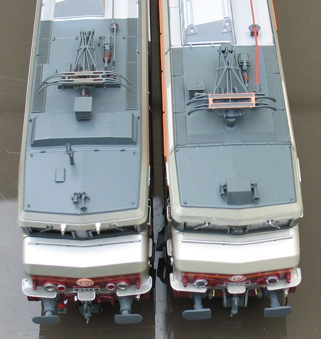

CC 6574 a écrit:Il est vrai que la 6500 LSM n'a pas encore pointé le bout de nez ...:D mais si l'on considère qu'il sera identique, au monogramme près, à celui de la 7200 , eh ben j'ai l'impression que cette histoire de pif est en train de faire pschitt :apero:
Il faudrait que quelqu'un mette une photo cote à cote en vue de dessus des 6522 / 7200 - 22200 petite cabine / 7003 ou 15000 ..... :mdr:
Salut son UMF,

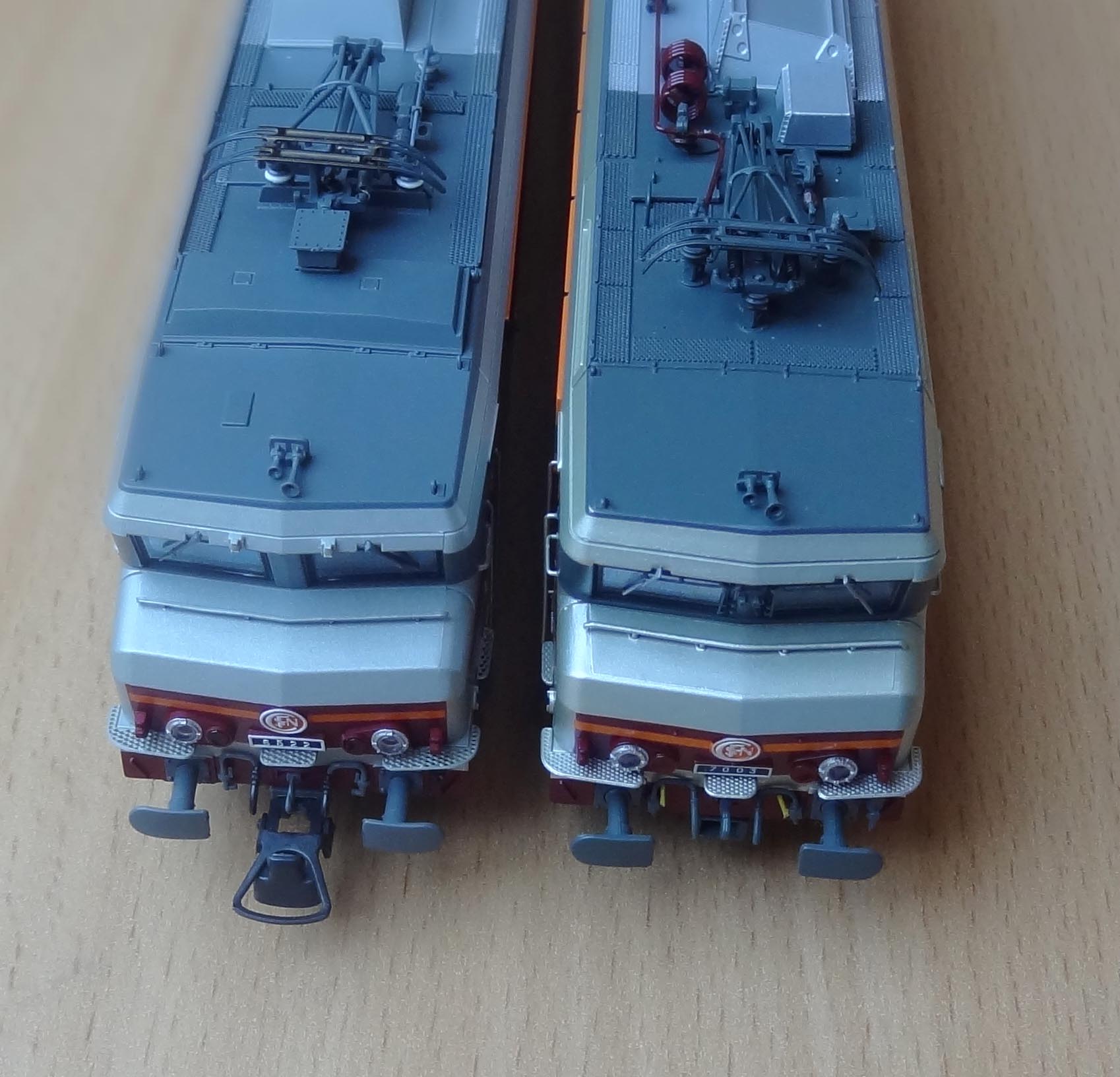

N'ayant pas (encore) de CC6500 Roco et attendu que tu as posté une photo d'une CC Roco à coté d'une BB LSM où l'on voit que la position des rambardes est autant erronée sur l'une que sur l'autre, je poste la photo d'une CC Lematec à coté d'une BB LSM. Confirmation que la rambarde de la LSM est aussi trop avancée.
Fais marche arrière et va voir le dessin du nez : sur la coupe FF, il est indiqué que l'axe des platines de fixation de la rambarde est situé à 150 mm du bout du nez coté cabine, soit 1,7 mm en H0. La rambarde de la LSM est à plus de 2,5 mm du plan de joint capot/cabine. Pourquoi Roco et LSM ont-ils commis la même erreur ? J'aimerais bien le savoir !
UTKR

Messagepar CC 6574
12 Juin 2013, 20:56
Salut 2B,
Dis moi, cette histoire nasale ne serait -elle pas en train de t'enrhumer ? :mrgreen:
Ta photo comparative entre la 6572 Lematec et la 7003 LSM est intéressante à plus d'un titre :
- Les faces AV des machines sont rigoureusement identiques, en particulier le nez et le pare-brise .
- la rambarde frontale de la 7003 est effectivement trop en avant, mais si on étend le comparatif aux persiennes polyester avec Lematec ..... :siffle:
Je remets ta photo au dessus de la mienne :diable:
Mon cher 2B, je crois que le duo de nos photos va déclencher le feu nucléaire sur ce forum, celui d'en face et chez Sainte Thérèse .... :diable2: :diable2:
Il y a bel et bien un problème sur la face AV de la 6500 Roco, l'extrémité du nez semble conforme par rapport aux tampons , par contre le pare-brise est trop en arrière donnant l'illusion d'un nez "long " ......
:bombe: :bombe:
