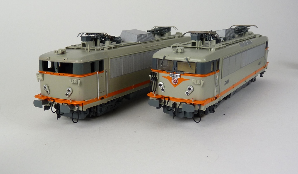

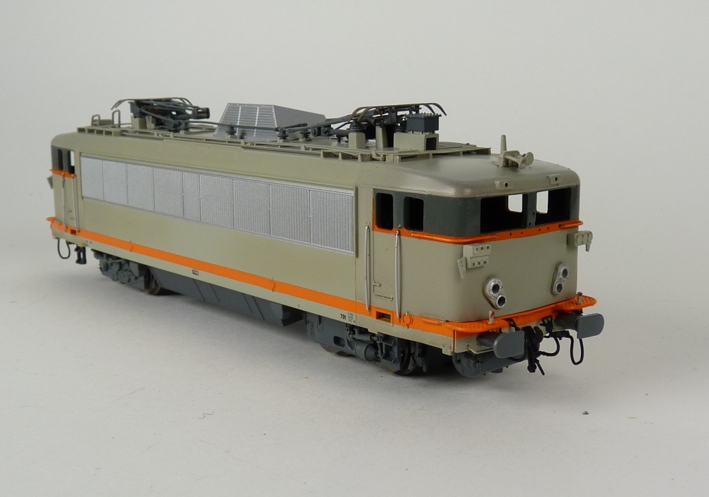

De mon côté, mon bidouillage sur la décriée 8500 GC JH continue. La béton suit de près.
J'ai modifié l'emplacement des feux, la baie de cabine, et les supports des isolateurs de panto. Des AM18 LSM remplacent facilement les Jouef, et les vis en dessous sont supprimées.
Petit quizz, je viens de voir une erreur de ma part sur la toiture: laquelle?

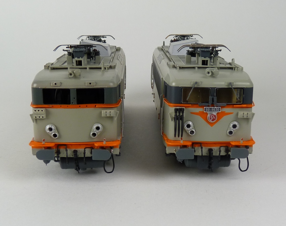

Je posterai quelques photos du making off et des scènes coupées :lol: . En attendant, la béton se termine. Ensuite, ce sera 2 25500 GC, mais là, il y aura un peu plus de sport!
Et un petit comparatif, comme on aime ;) , et que malheureusement on ne lit jamais.

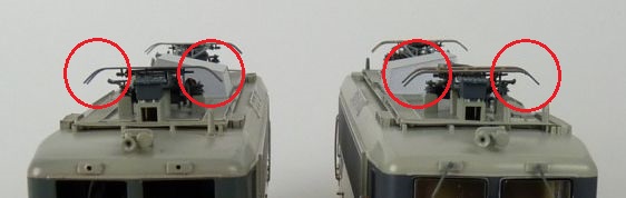

Ne le prenez pas mal, mais moi j'ai du "mal" avec les cornes isolantes des pantos !
celles-ci ressemblent à des cornes de pantos néerlandais, en tout cas pas de chez nous !

Il n y a pas que les cornes isolantes qui vont pas sur ces pantos. Bon allez, on va dire qu'ils sont plus fins que des Sommerfeldt.

HJ a Aussi du mal, avec les AM 18. Leurs 6500 avaient reçu des copies de Sommerfeldt à la géométrie bancale. Les 21000 ont eu des archets en fer forgé... Ces derniers modèles sont mieux, mais un peu "plats" (car constitués de pièces en photodecoupe). L'embase et l'archet sont aussi moins fins que sur les modèles LS Models. Bref, pour ma part, la messe est dite. Ils seront remplacés.
Mais c'est sûr qu'un coup de pince à becs ronds sur les cornes serait salutaire!

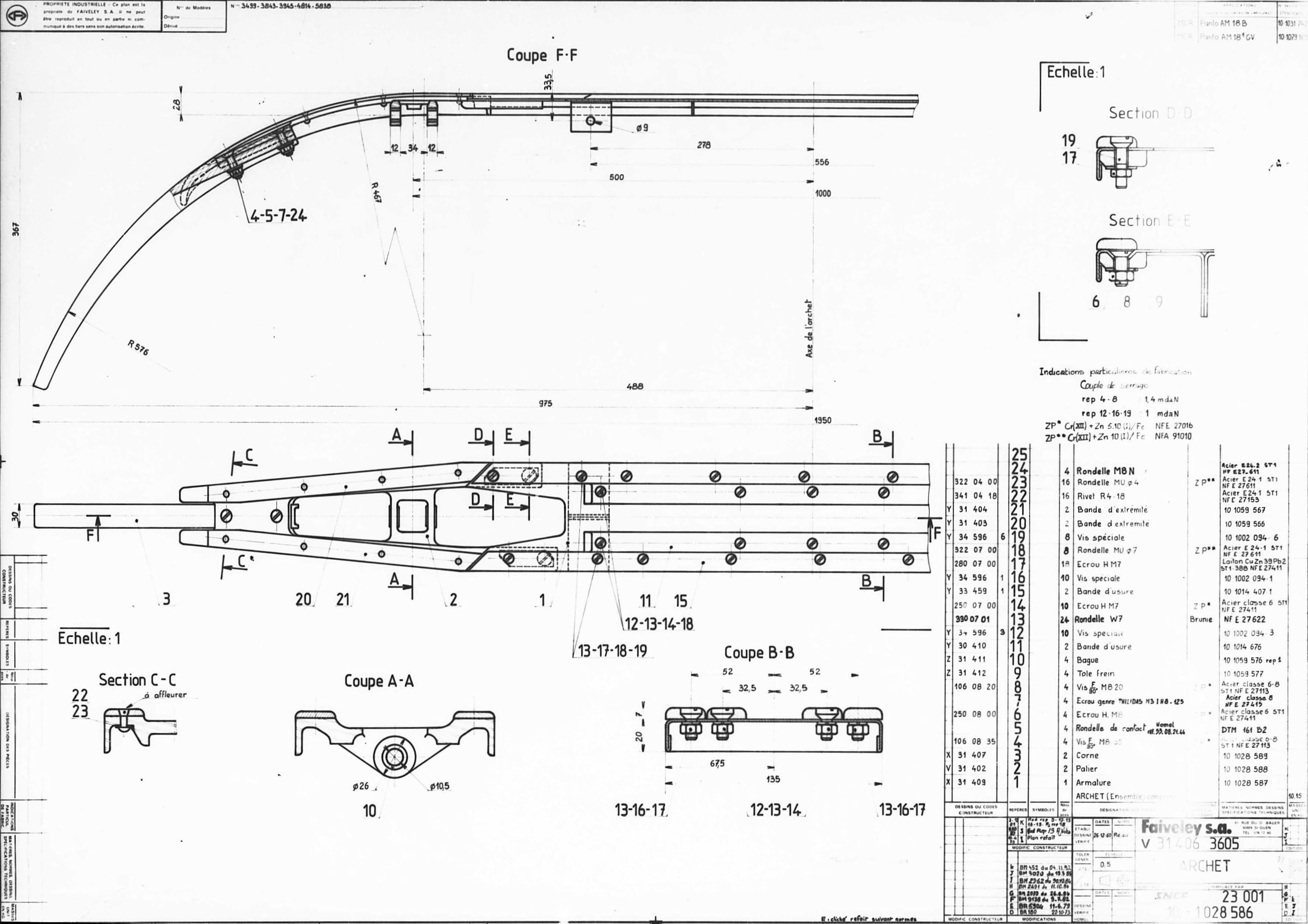

super l'info pour l’arrondi des palettes UTKR :cool:
