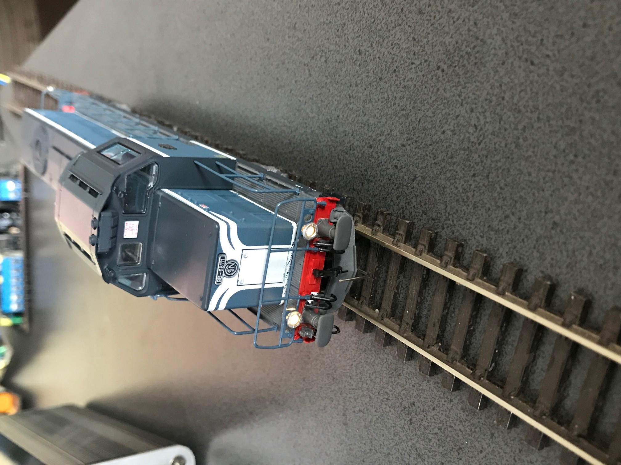

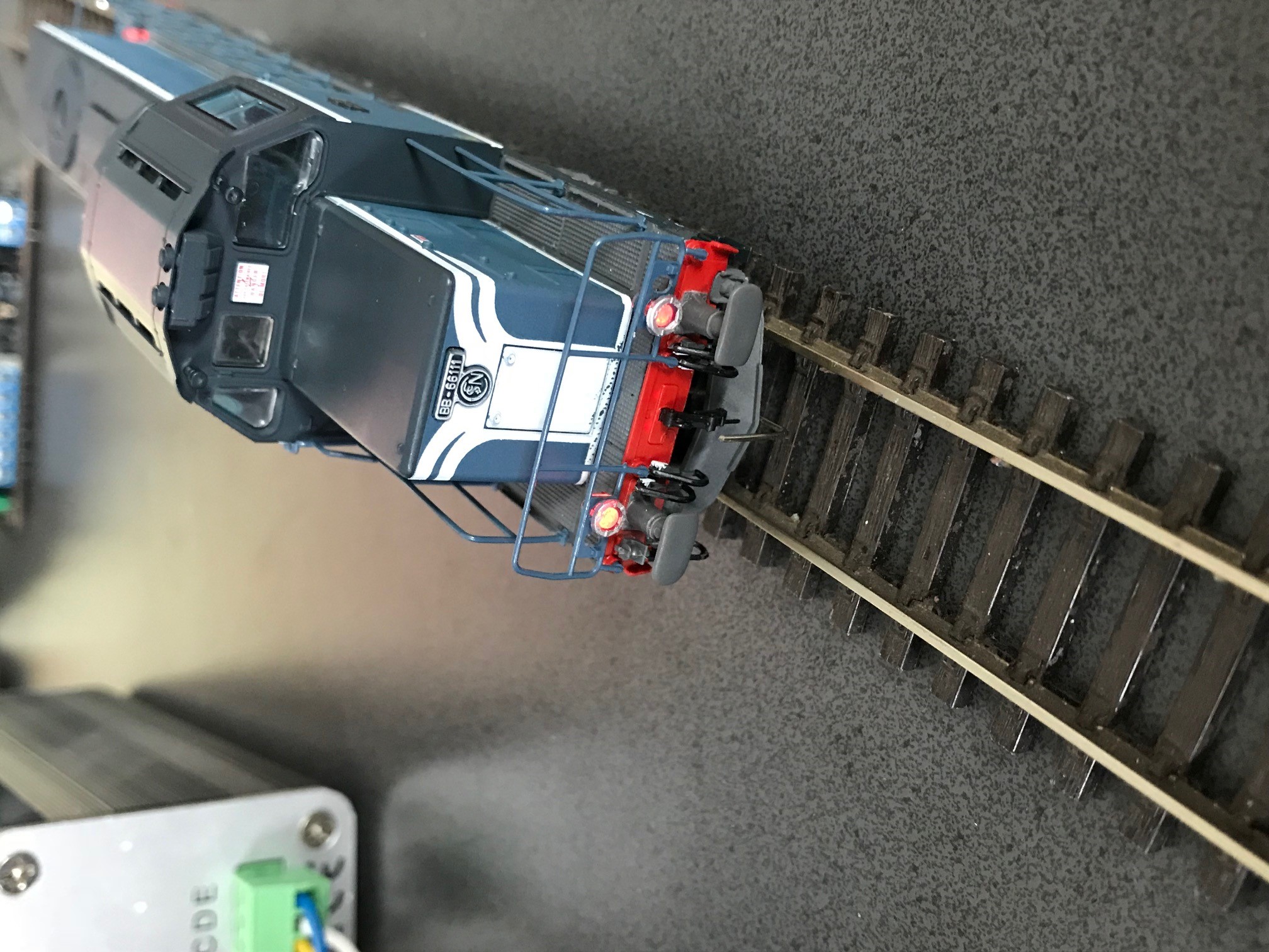

Comme promis voici les photos pour illustrer le montage:
resultat obtenu en blanc et rouge:
et le montage:

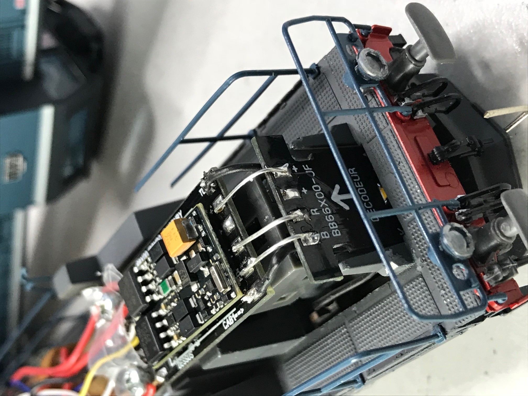

avec le petit adhesif anti fuite de lumiere:

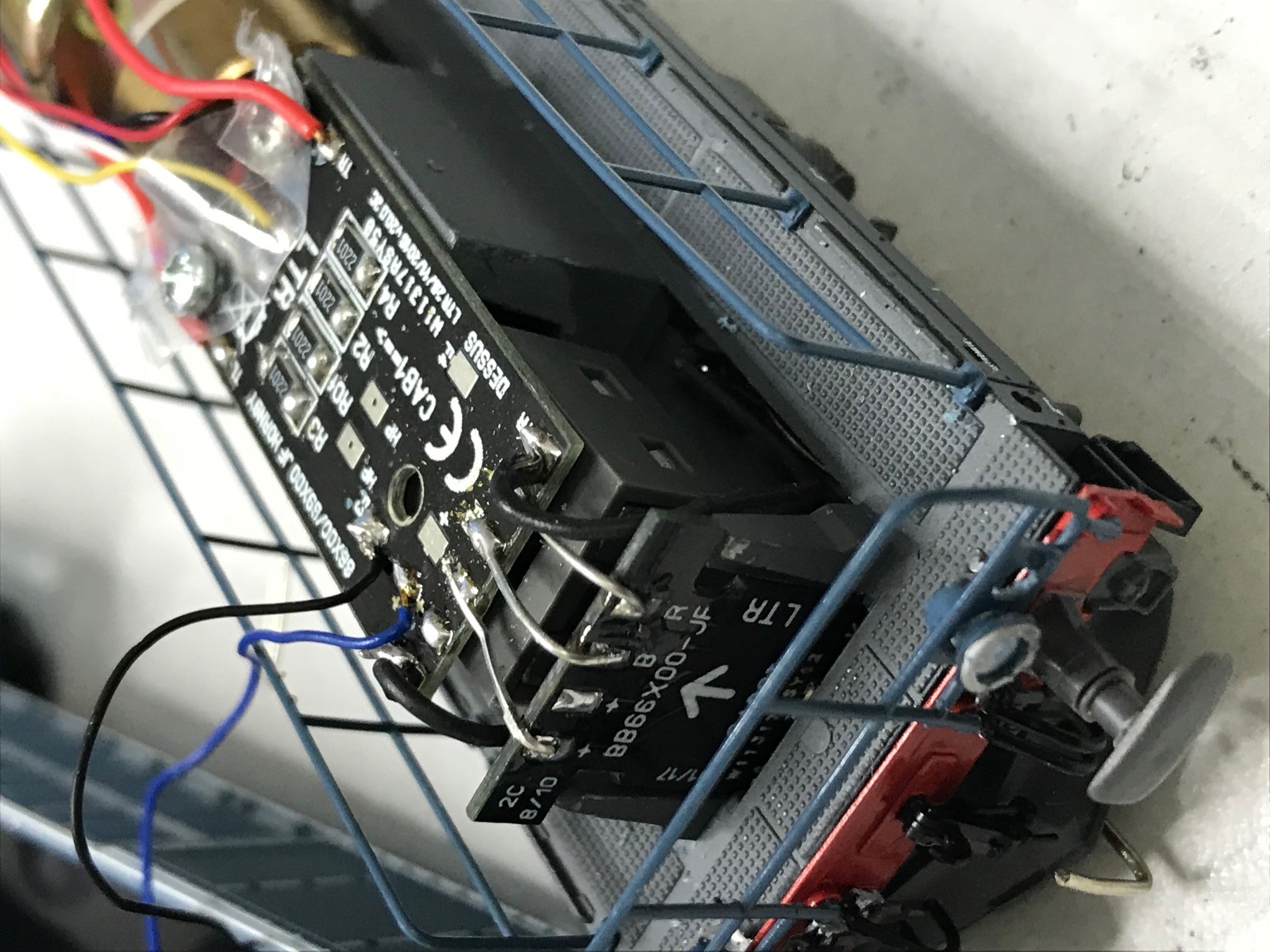

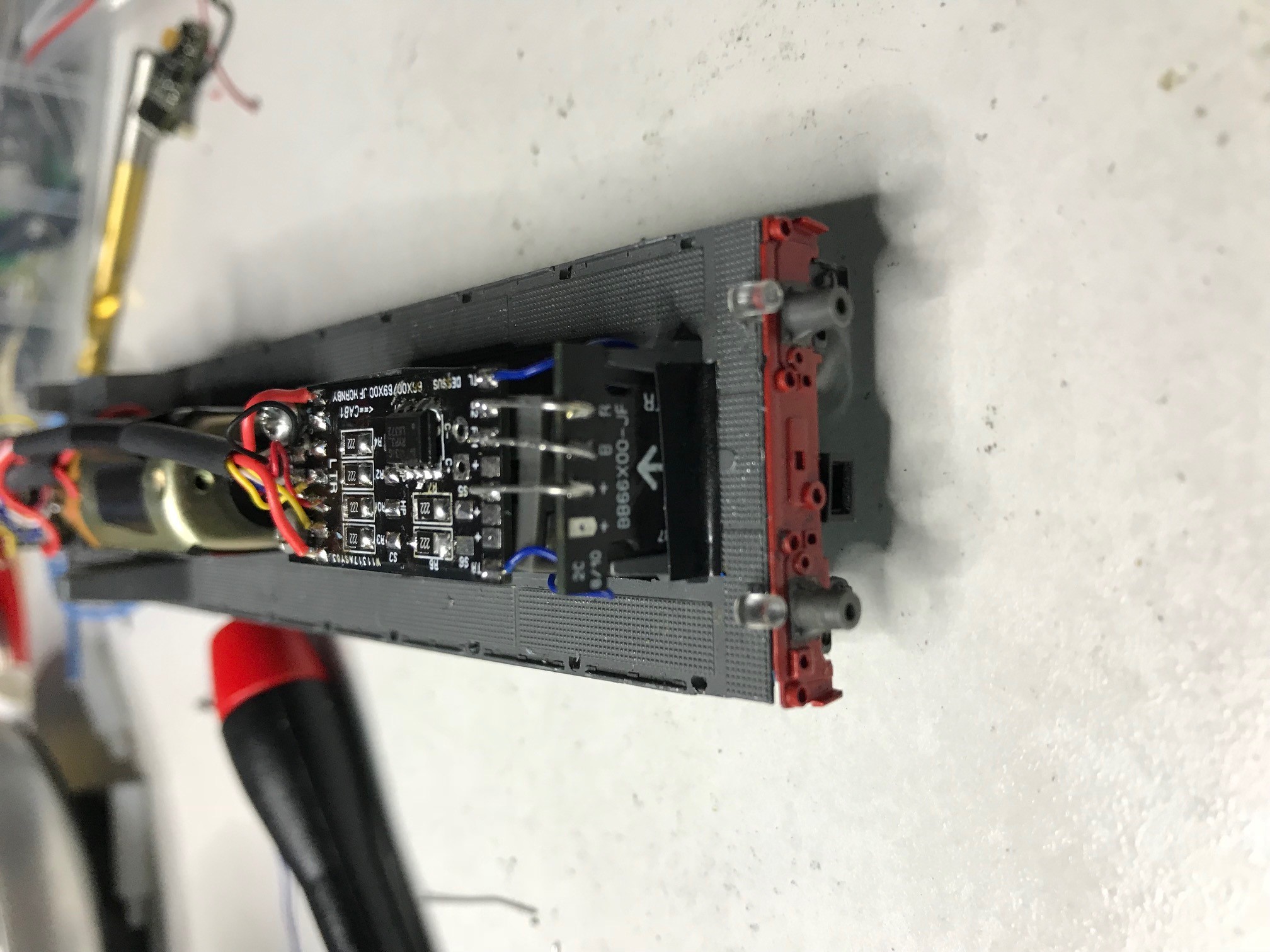

Les liaisons entre les platines moteur/distribution se font à l aide de pates de composants( résistance) pour établir les liens pour chaque sortie de fonction avec une couleur et le + commun.
Le circuit a été fait RECTO/VERSO pour s adapter aux spécifiquement aux deux extrémités ( cote long capot et cote décodeur)
Laurent

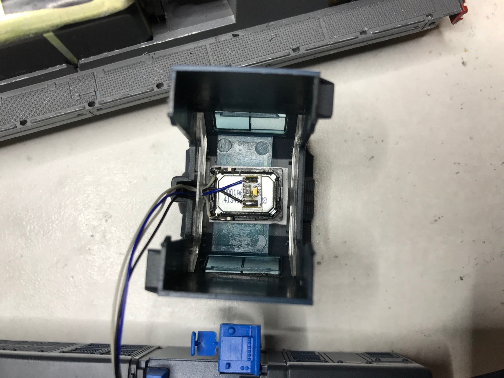

En complément l éclairage cabine( Miniature Passion) avec le HP "sucre" pour la sonorisation:
A cet emplacement pas d usinage de châssis à réaliser!
La cabine fait office de "caisse de raisonance"
La bande son utilisée n est pas la bonne mais elle permet de valider le montage.
Si on peut espérer une bande son 66X00 pour ZIMO... y a plus qu a!
Laurent

Personnellement, j'aimerai savoir comment vous traitez les fuite de lumière entre le châssis et les traverses :?:
Messages: 5941
Re: Jouef BB 66000: remise en forme et + si affinité
Messagepar laurentr77
17 Aoû 2018, 22:48
Bonsoir
Sur la dernière photo tu as la réponse.
J ai mis un petit morceau d'adhésif plié en L à cheval sur la platine et le châssis.
Cela "colmate" la fuite de lumière.
L autre solution est d utiliser par exemple du double face de vitrier ( mousse double face) qui peut aussi jouer ce rôle.
Laurent
