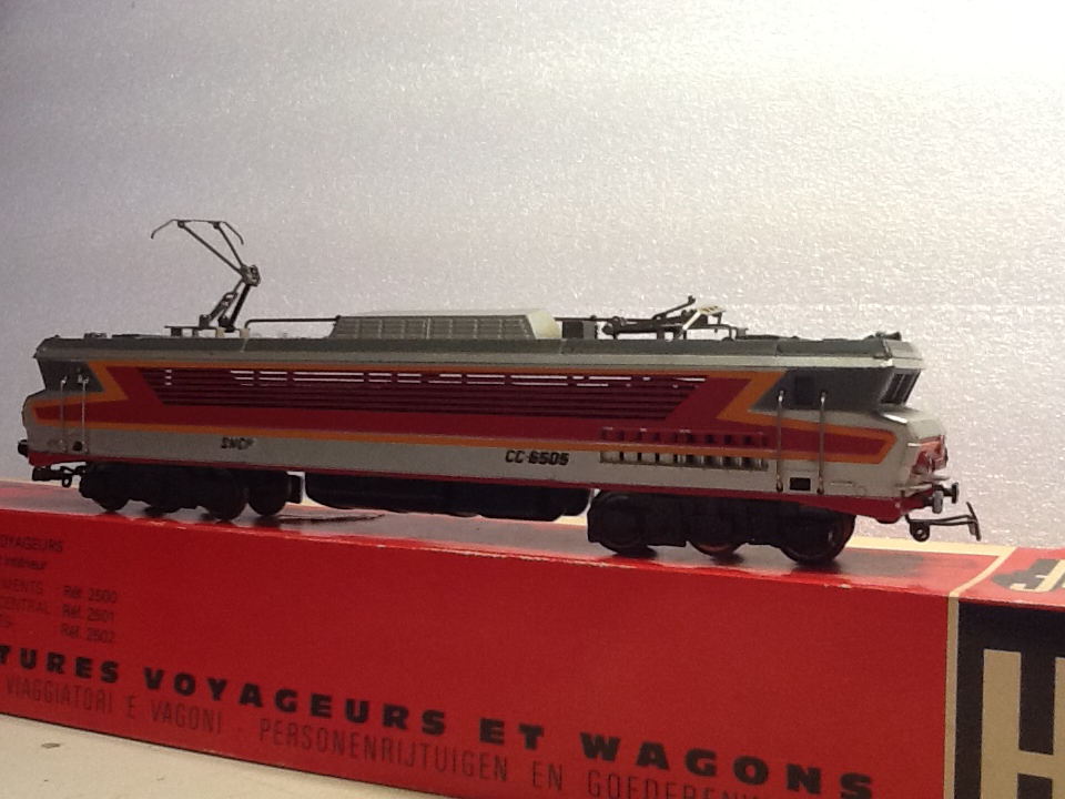

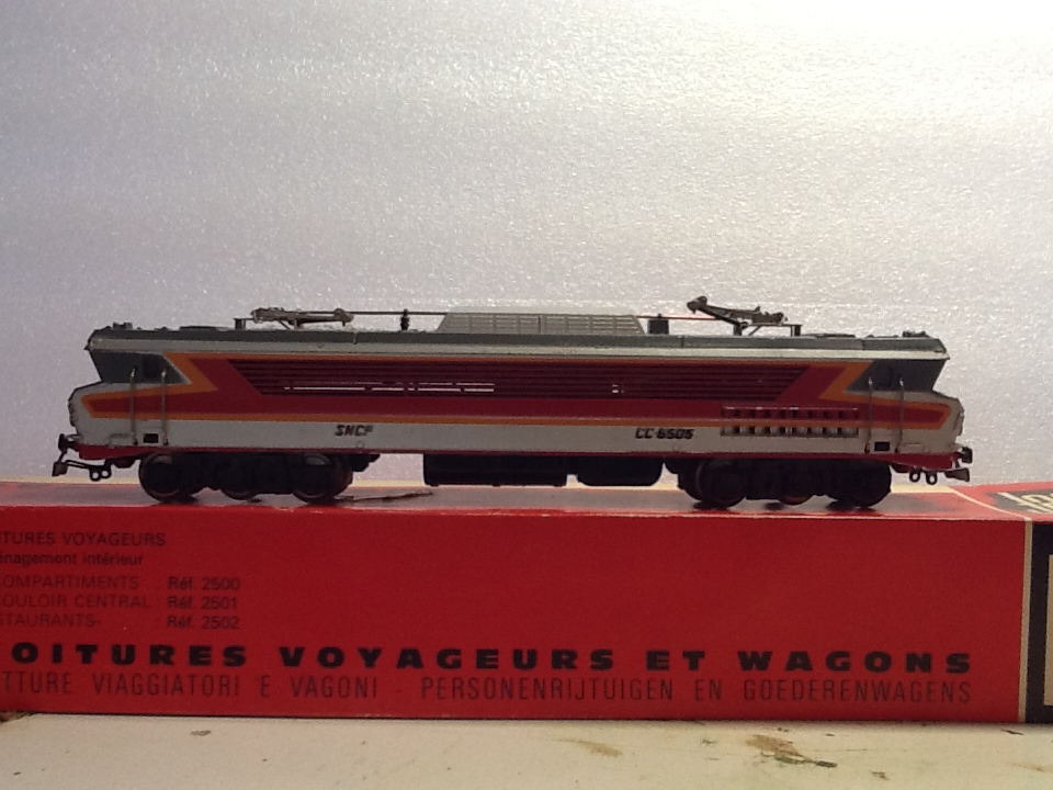

Merveilleuse 6505 !
La mienne a parcouru en boucle plusieurs km sans défaillir avec une compo des plus hétéroclites (Grand Confort + fourgon générateur Mistral + DEV Hornby etc...). L'important pour moi était qu'elle roule en tête de son train !
Je l' ai évidemment gardée ...

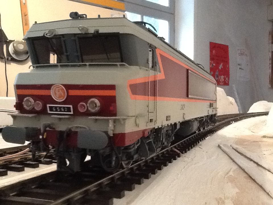

... sa grande cousine (ma dernière acquisition) me semble plus exacte au niveau du nez , non ? ;)

Le comparatif photographique permet de dire que le design LSM/Lematec est identique et que le pare brise de la Roco semble trop en arrière par rapport à celui des deux autres marques.
J'ai fait l'exercice d'aligner cette fois les caisses de la 6500 Jouef Champagnole et de la 6500 Roco au niveau des traverses de têtes.
Verdict :
1/ La longueur hors tout des caisses au niveau de la traverse de tête est strictement identique entre Jouef et Roco
2/ La longueur hors tout de la caisse au niveau de la pointe du nez est strictement identique entre les deux marques
3/ On constate exactement la même chose qu'avec le couple LSM/Lematec , la base du pare brise de la Roco est trop en arrière d'environ 1 mm .
Ne me demandez pas des photos, c'est très difficile à prendre , par contre la manip est très simple à reproduire chez vous.
Encore plus curieux, si vous faites la manip avec la 72000 Roco, la position du pare-brise de la 72000 est quasi identique à celle de la 6500 Jouef, le défaut n'est à priori pas présent sur la 72000, incroyable !
Bien sûr il faut valider avec le plan, mais 3 marques différentes qui donnent une position de base du pare-brise identique ......
