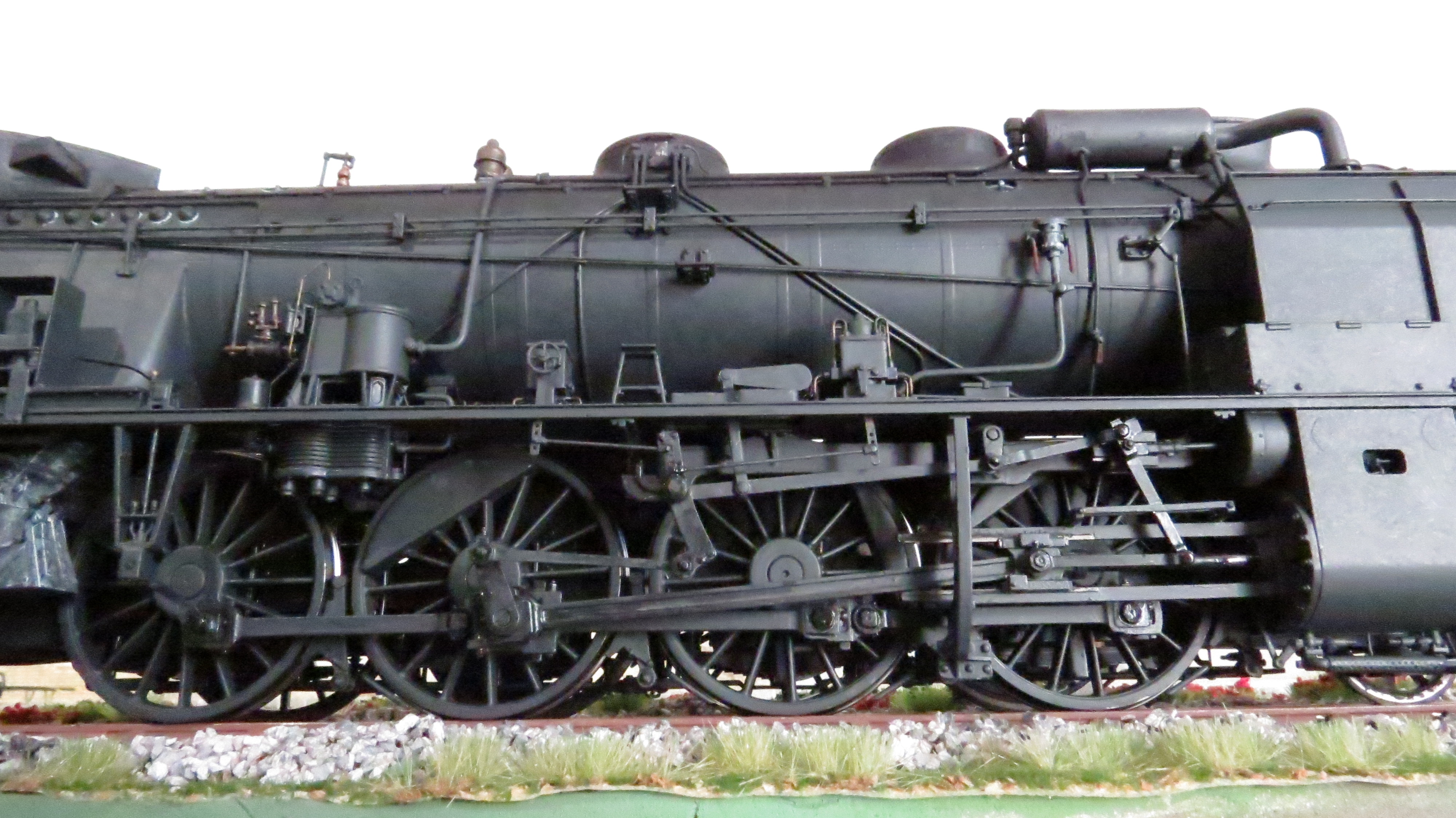

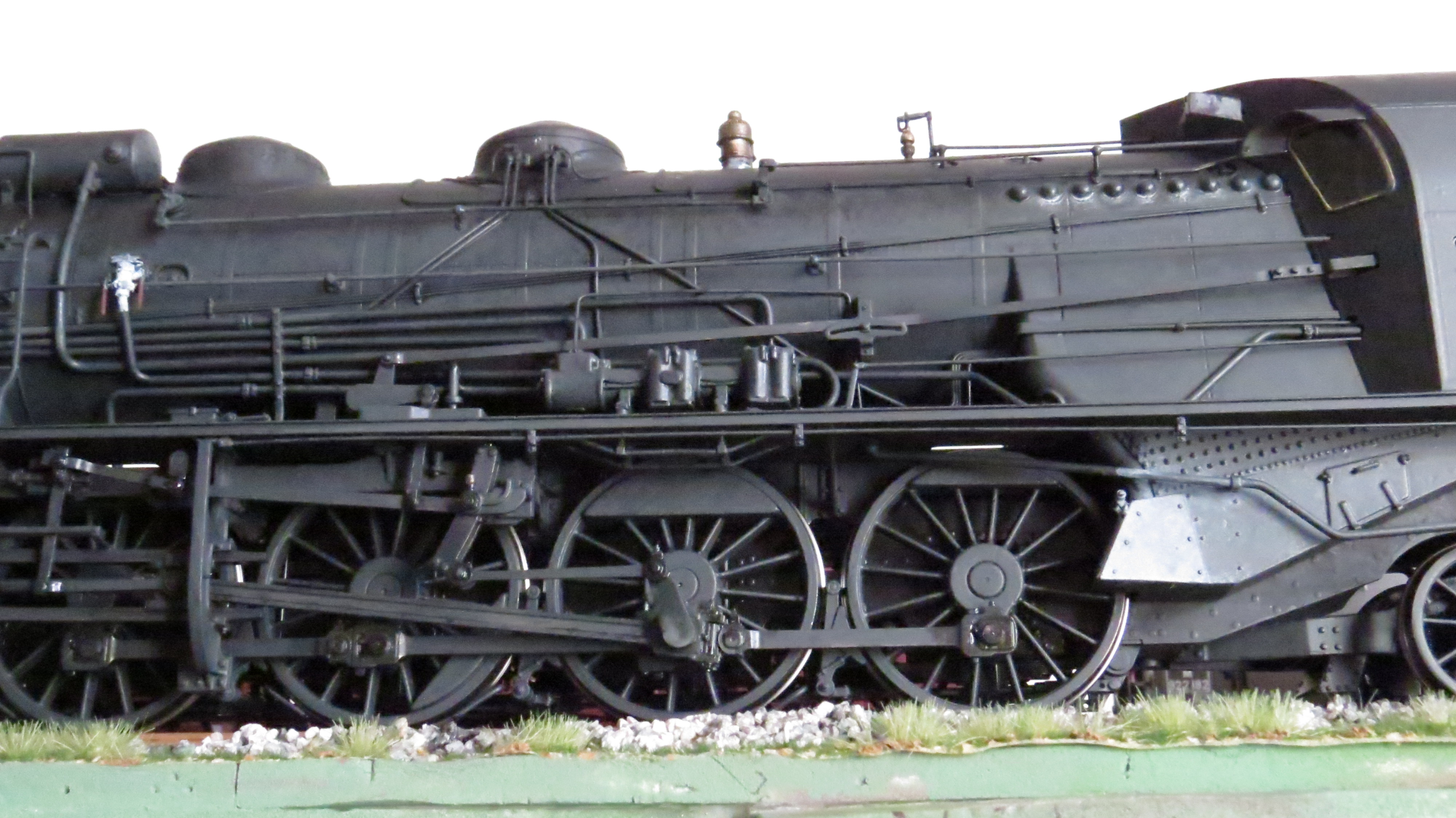

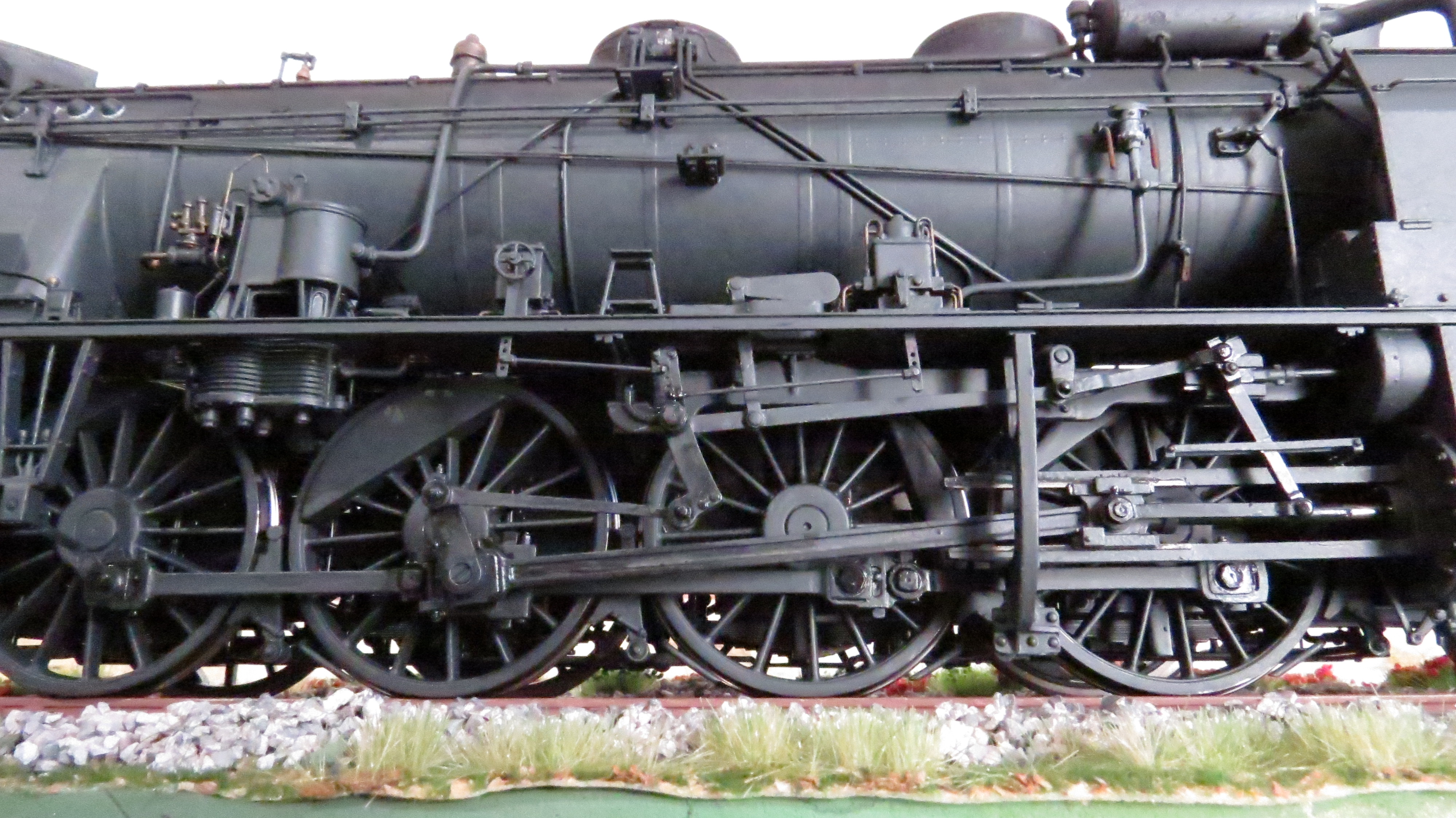

"Z" m'ayant fait la juste remarque d'un embiellage encore un peu clinquant...
Daniel Fayet que je remercie m'ayant adressé de magnifiques clichés de 141 E particulièrement "gratinées"...
je me suis risqué sur l'embiellage.
Les traces brillantes sont le fait de la lubrification, la vraie, apportée au final pour que la machine soit des plus douces au roulement; cela s'estompera avec le temps.

Messagepar hmc
21 Déc 2017, 17:49
sympa. :cool:
Peinture ou produit brunissant pour ces bielles :?: .
Si ça n'est pas gras à ces endroits en réalité..... :rhaaa:

Messagepar tchoutchou30
21 Déc 2017, 17:55
hmc a écrit:Bonjour,
sympa. :cool:
Si ça n'est pas gras à cas endroits en réalité..... :rhaaa:
jp
Bonjour JP
Tout en peinture, uniquement.
Demain, je la tournerai et mettrai l'autre côté....

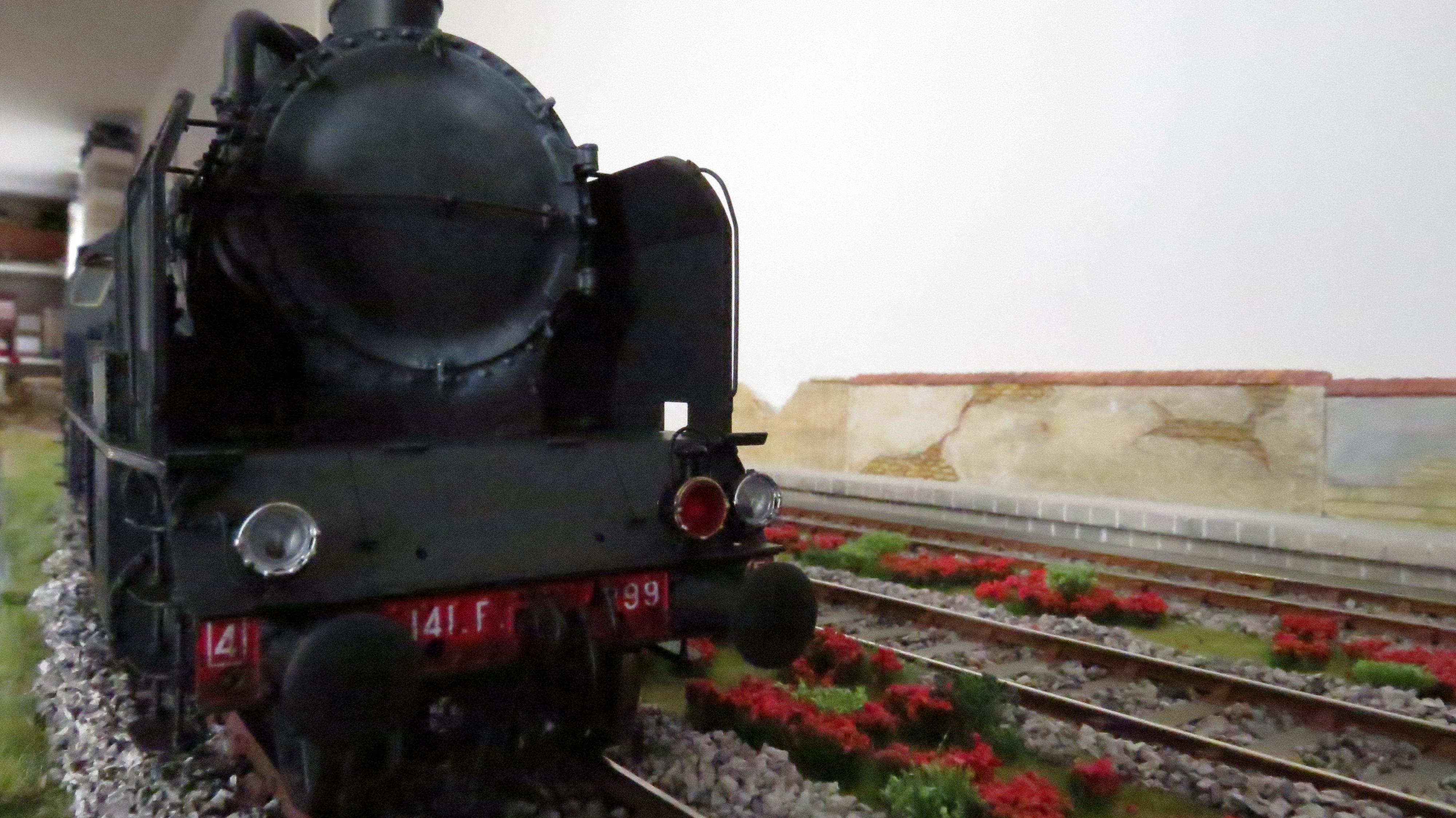

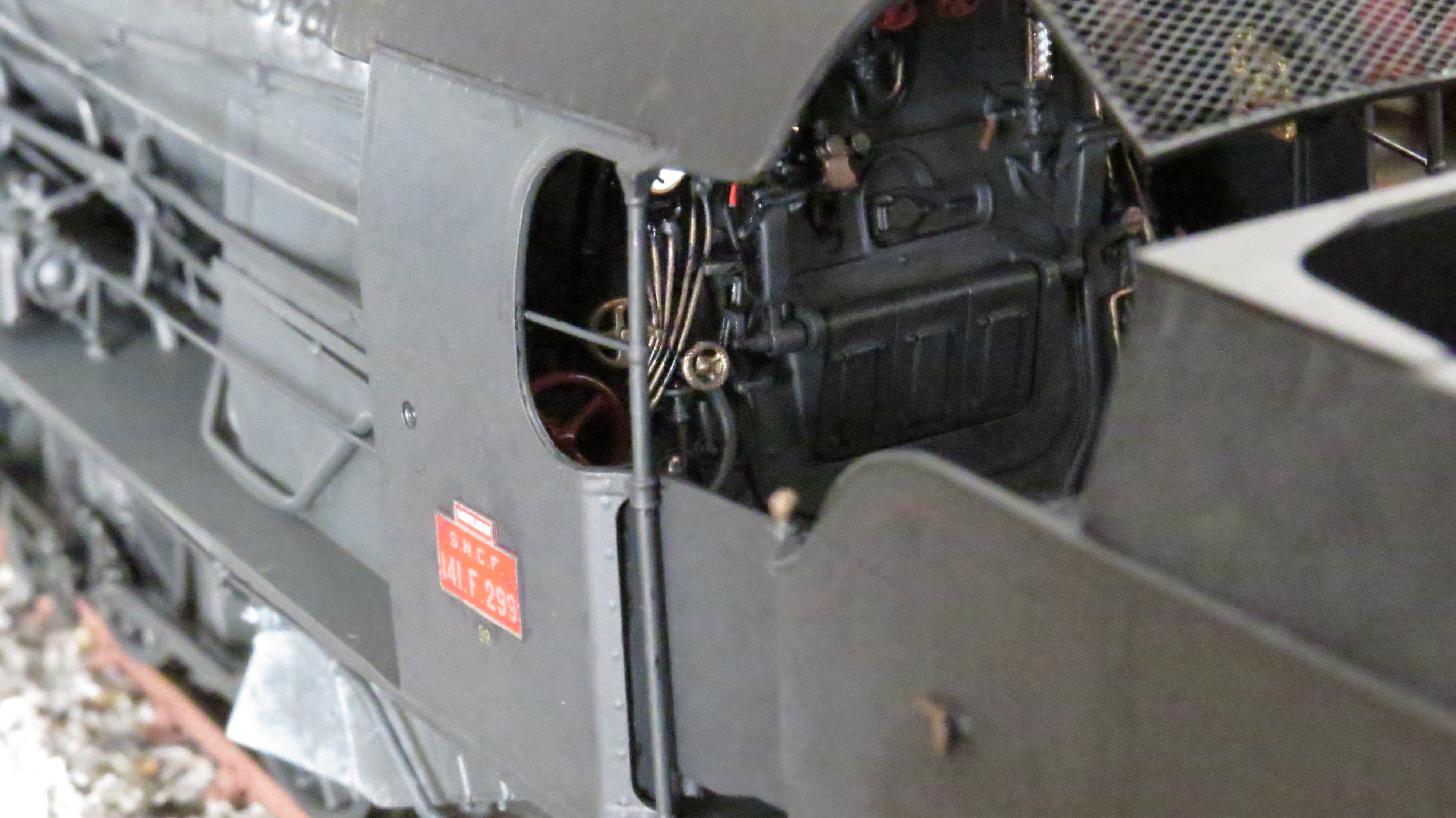

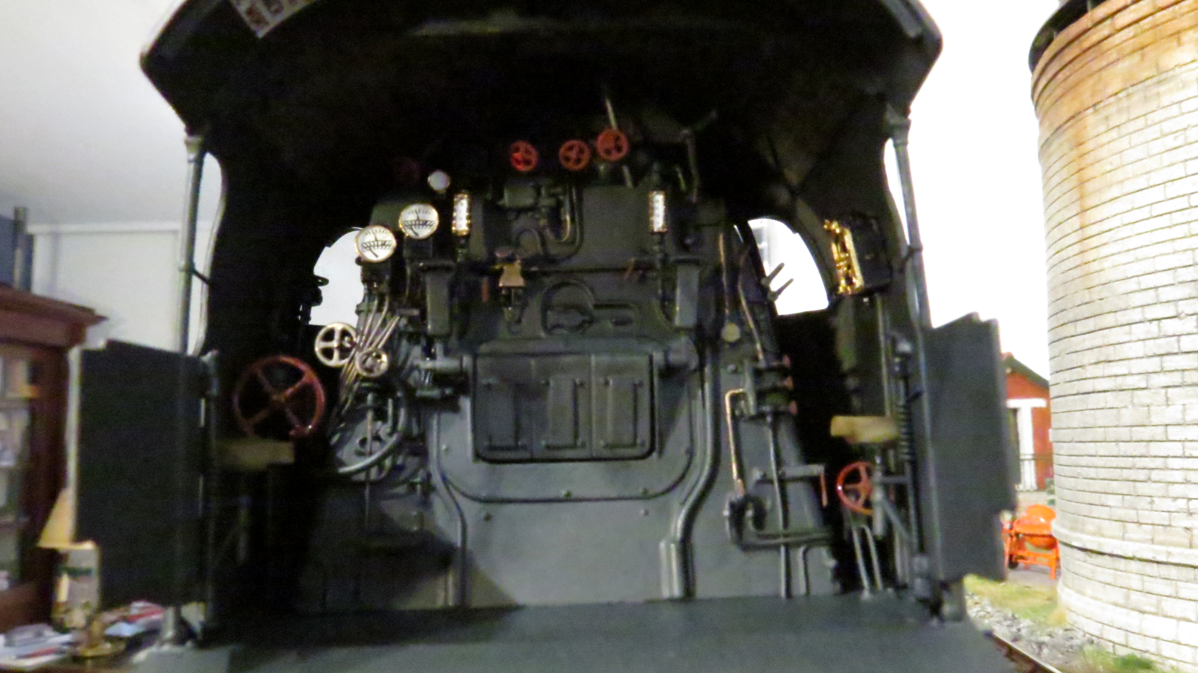

BRAVO Joël, cela prend une très belle tournure et ton exemplaire commence à ressembler à une vraie locomotive à vapeur... 8-) ;)
Tiens une question concernant le positionnement des lanternes : la réglementation de l'époque autorisait la présence de cette lanterne avec le disque translucide rouge ? :|
Dans ma boite, il me semble également qu'il y en ait un de teinte "violet"... :gratte:
GW... :twisted:

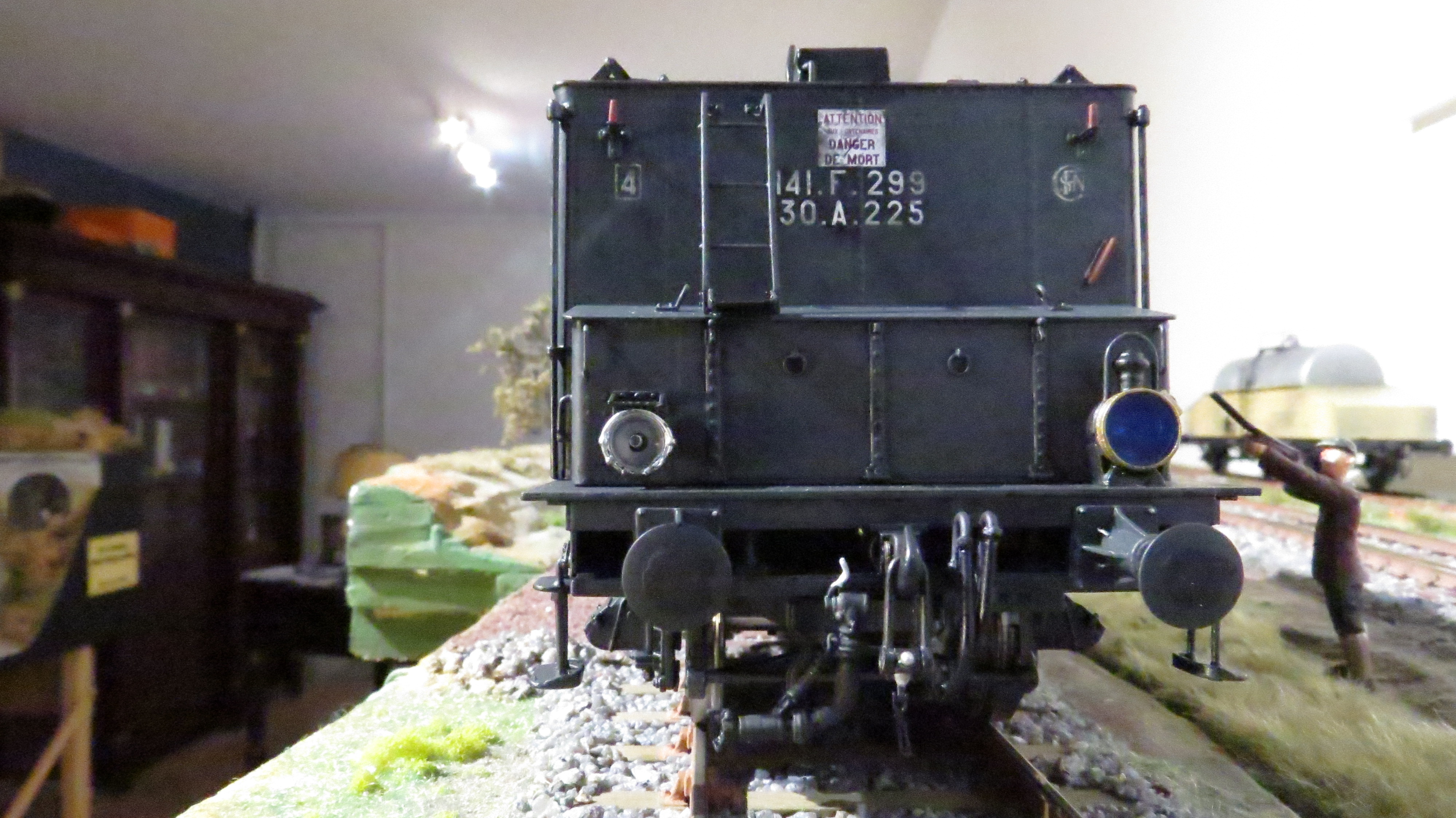

21 Déc 2017, 22:53
bonsoir David,
j'ai déjà mis une lanterne rouge sur la traverse avant de différentes machines; pour moi, ce peut être la signalisation d'arrière d'une machine circulant haut le pied, tender en avant.
a contrario, j'ai un cliché d'une Mikado de Montluçon dotée d'une lanterne au verre blanc lunaire... sur le tender !. Comme quoi, ce peut être la disposition inverse et donc un éclairage au moins de secours en cas de marche tender avant.
C'est donc ce que j'ai reproduit sur mon exemplaire
Et parmi les retouches de détail qui clôturent ce crépissage en règle, je me suis amusé à mettre des fonds de manomètres qui n'y étaient pas au départ, CQFD... dirais-tu. Désolé pour la piètre qualité du cliché

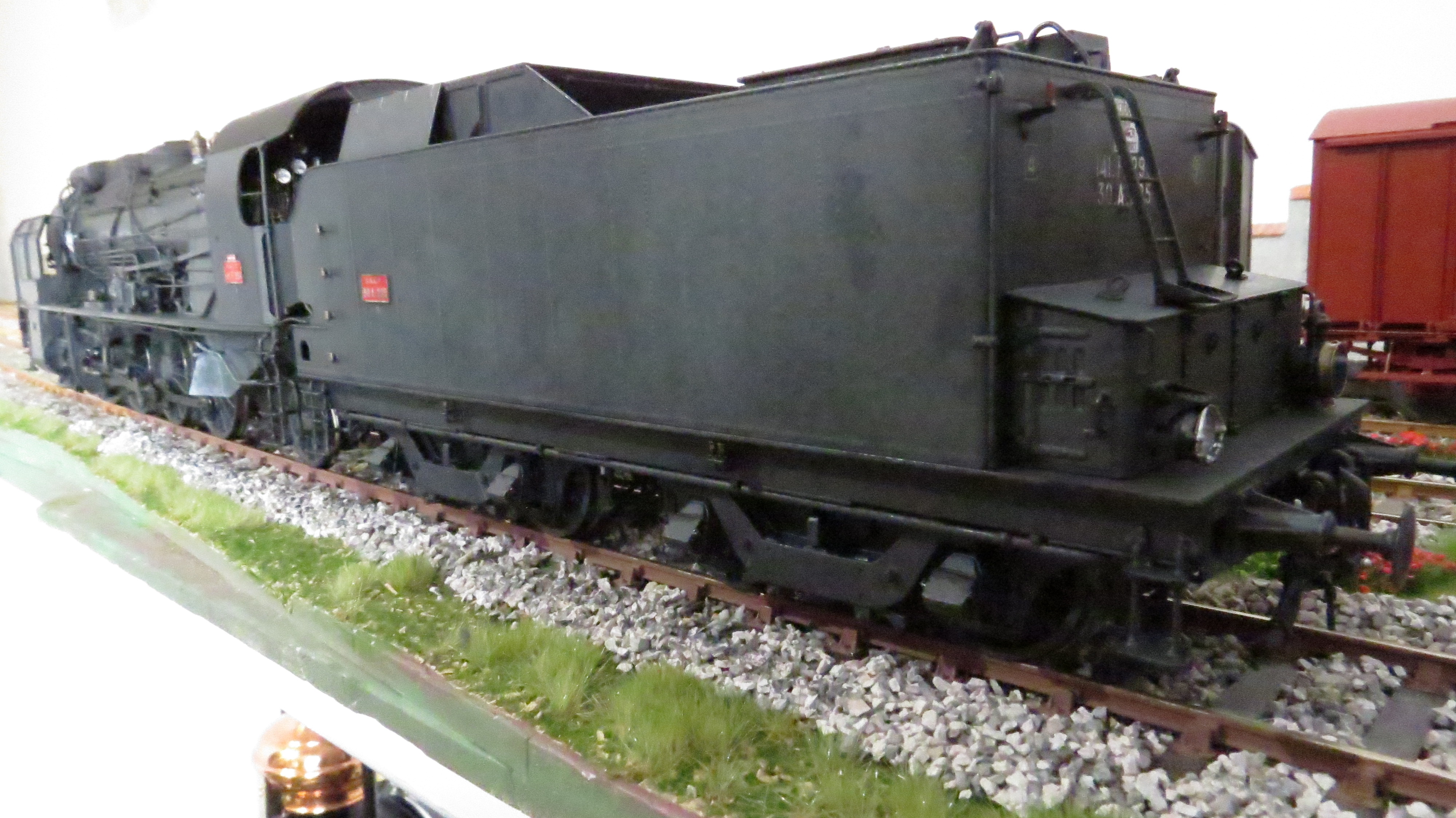

22 Déc 2017, 09:31
Salut Joël,
au poil... :cool:
Je mets tes clichés en banque lorsque le moment sera éventuellement venu avec mon exemplaire... ;)
Pour parfaire le réalisme de l'abri, tu pourrais éventuellement saupoudrer le plancher de l'abri de charbon en petite granulométrie (mais peut-être voire sûrement que cela fait déjà partie de ton cahier des charges perso)... :?:

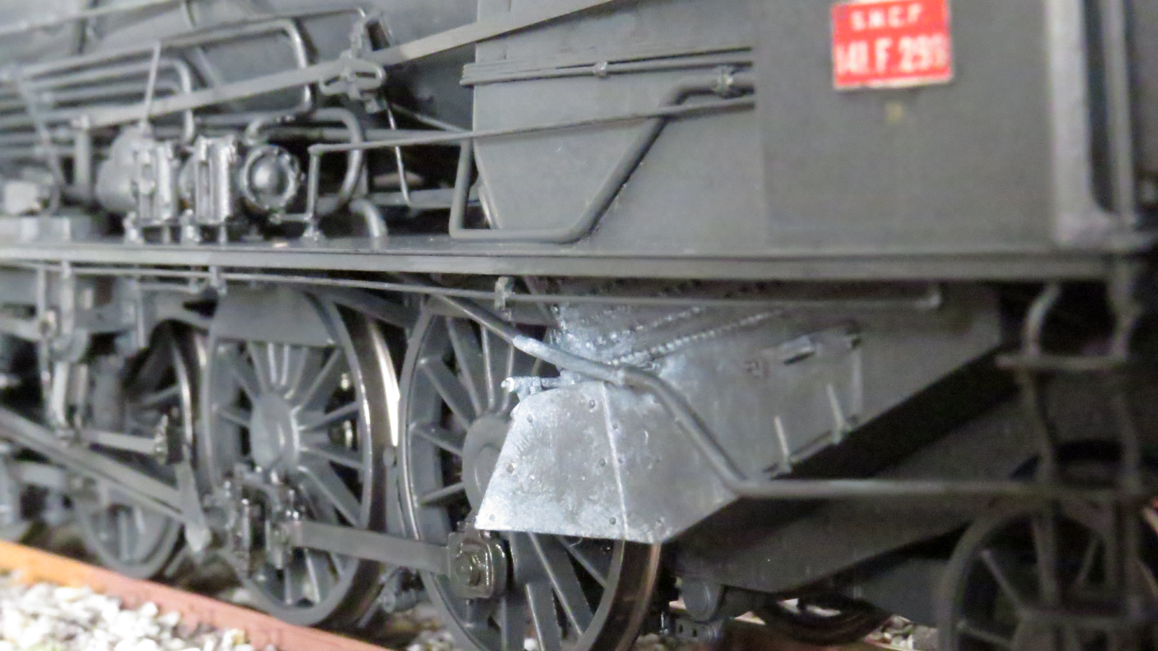

22 Déc 2017, 11:25
Voila; fin du chapitre 141 F 299. Toutes les remarques sont bienvenues, éventuellement sans vocabulaire incisif.. en cette période de Noël :ange2:
De la poussière de charbon sous l'abri sera appliquée lors d'un prochain désaccouplement du tender
Bon train !
