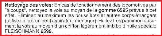

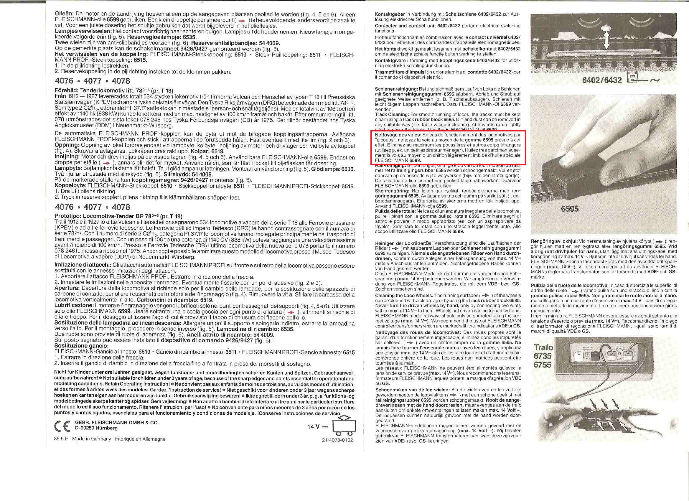

Tiens, juste pour se poser quelques questions ;)
Extrait de la notice de la 232TC Fleischmann
Ci-après grossissement de l'encadré en rouge.
Donc préconisation Fleischmann :
Gomme Fleischmann et....
"Huilez très parcimonieusement la voie au moyen d'un chiffon légèrement imbibé d'huile spéciale Fleischmann 6599"
Qu'en pensez vous :?: ;)
Les plus anciens des auvergnats se rappelleront du magasin Techni-Loisir de Clermont-Ferrand avec son train de vitrine de plusieurs mètres de long. Il utilisait cette technique et la recommandait fortement.
Personnellement, je n'ai jamais utilisé :ange2:
PS: C'était vraiment une huile. Il suffisait de passer un chiffon dessus pour s'en persuader

L'huile sur la voie, j'ai testé cela à l'échelle N. Sur de la voie Fleischmann Piccolo avec l'huile recommandée. Plus rien ne roulait. Mais peut-être qu'en H0, ça marche.
:gratte:

L'idée de mettre du gras sur des rails, chargés, en plus du roulement, d'assurer un contact électrique, même si c'est Fleischmann qui le dit, ça me parait bizarre ...

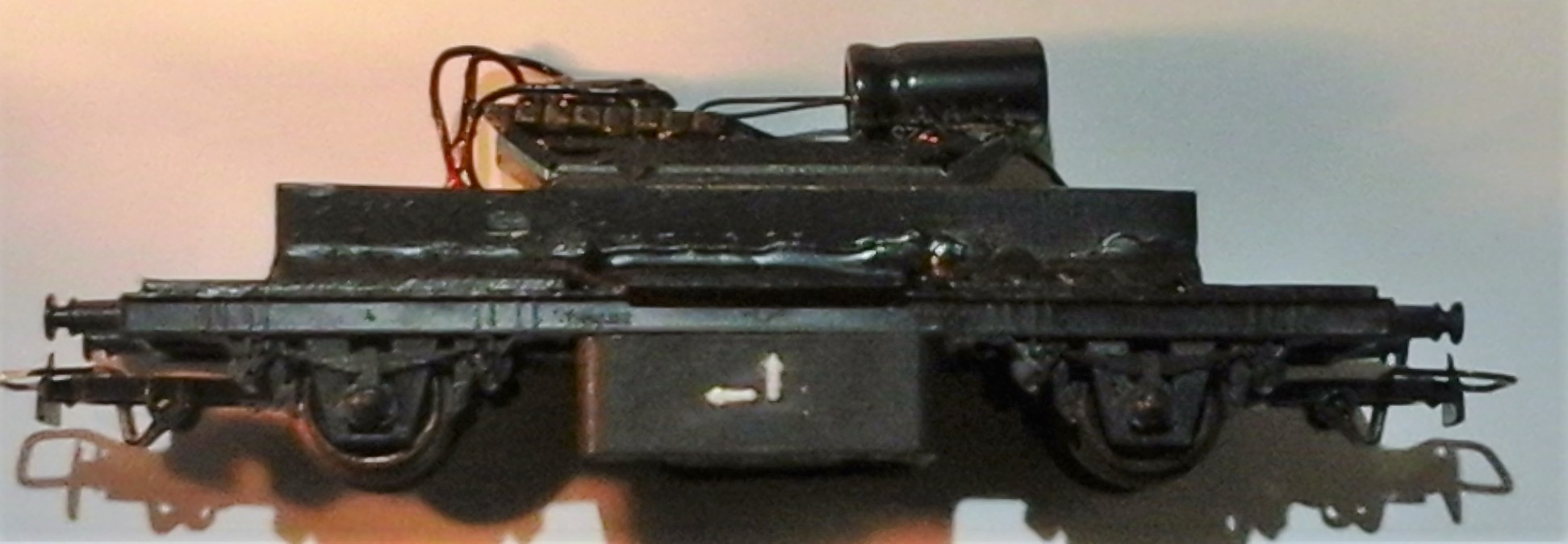

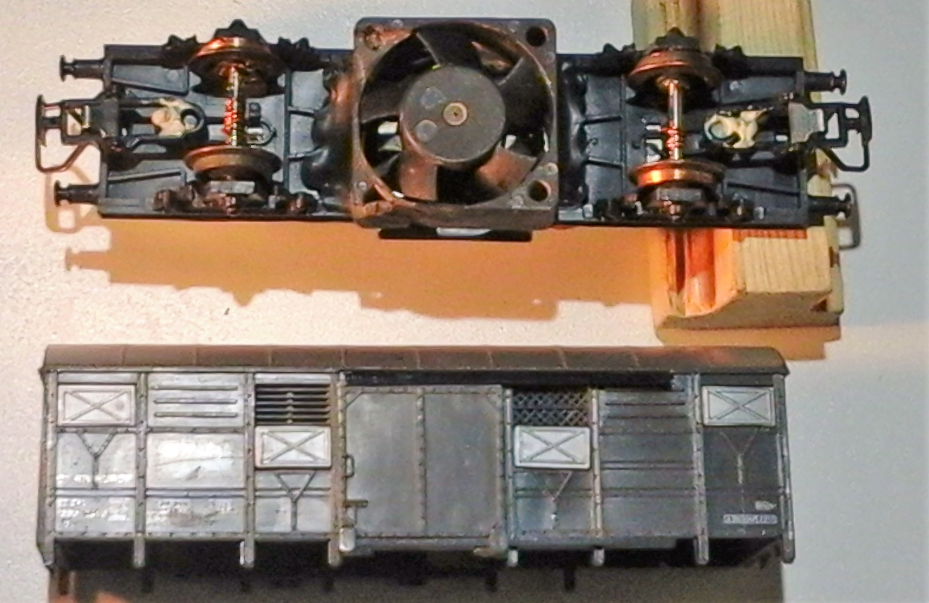

Perso en + du wagon roco je me suis fabriquer ça :
https://www.youtube.com/channel/UCS1wFS ... IpgB7rRDNA
