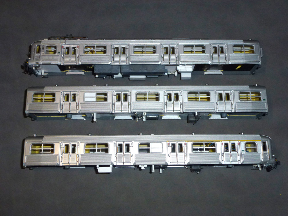

Pierre-Alain D a écrit:Mise en place des vitrages Apocopa.
Cette opération est-elle difficile à faire car on m'avait dit (dans le passé) de retailler tous les vitrages APOCOPA un à un pour les ajuster aux encadrements de chaque fenêtre?
Merci de ta réponse
Cela écrit, très beau travail, bravo
Salut.
Pour les vitrage il faut reprendre les caisses jouef avec des coups de lime et aussi retailler un peu les vitrages...
Du boulot pour quelques heures...

Bonjour ! Sur les ZRx réelles la petite vitre du compartiment 1ere classe est "collée" contre la porte de la cabine de conduite . JOUEF ayant utilisé le même moule que la motrice , du coup la ZRx est-elle trop longue ? Atlas a tenu compte de cette particularité mais c'est bien un des rares détails mieux restitué par rapport à la Jouef .

Y8125 a écrit:Bonjour ! Sur les ZRx réelles la petite vitre du compartiment 1ere classe est "collée" contre la porte de la cabine de conduite . JOUEF ayant utilisé le même moule que la motrice , du coup la ZRx est-elle trop longue ? Atlas a tenu compte de cette particularité mais c'est bien un des rares détails mieux restitué par rapport à la Jouef .
Il aurait fallu tout découper, de même que la hauteur n'est pas bonne ( manque 1 mm ).
Je ne me suis pas risqué aussi loin... Sinon faut faire des raccords après... :siffle:

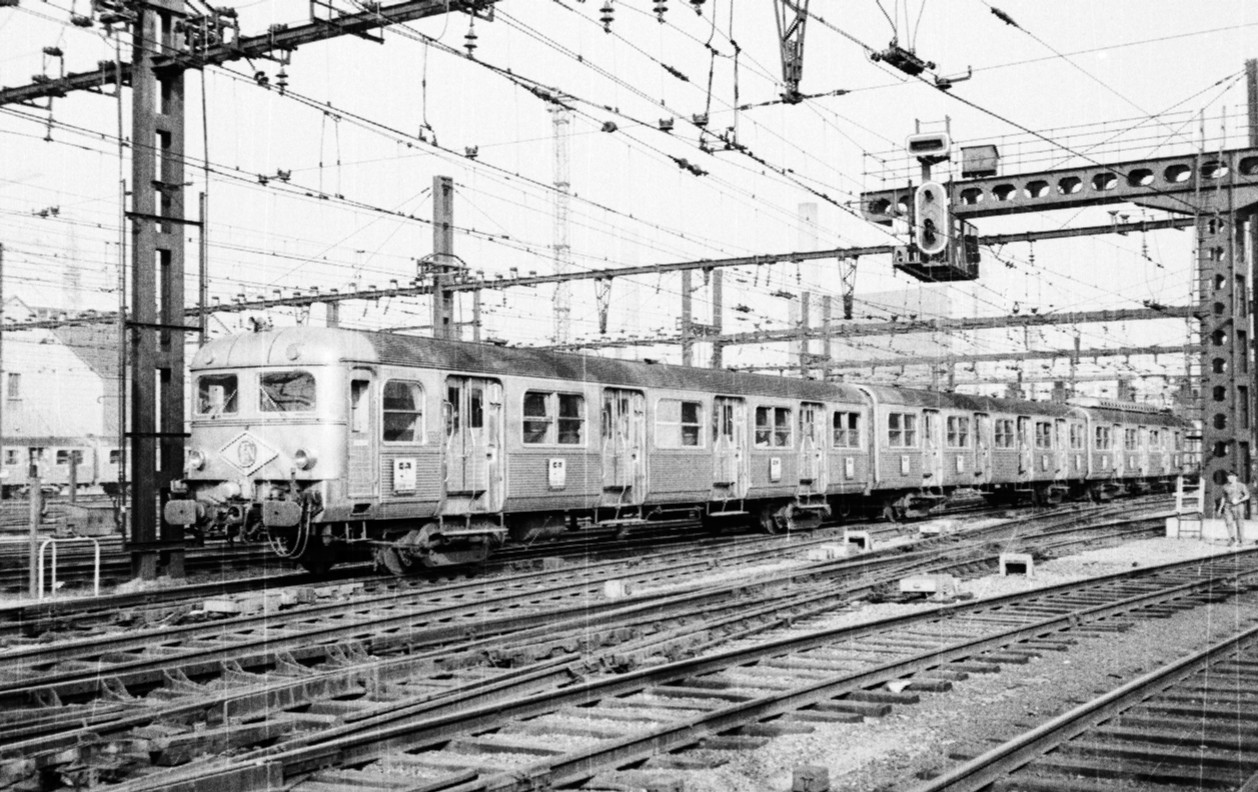

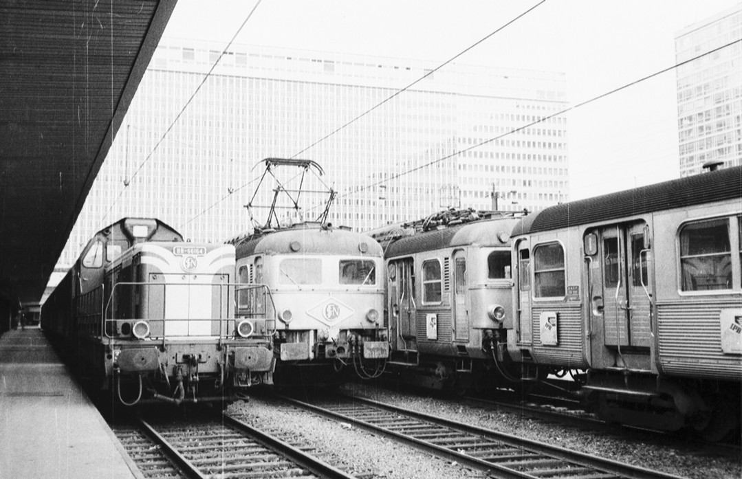

Ensuite je lance un appel, si parmi tous les membres du forum certains ont des photos d'époque du matériel réel je suis preneur... :coeur1:

D'époque début des années 70

Je me demandais juste si la longueur de la Z était identique à celle de la ZRx dans la réalité . Le boulot que tu as fait sur la Jouef est superbe ! Ca me rappelle le Vert de Maisons dans un temps que les moins de 20 ans...

Les longueurs de caisses sont les même (22,850 m), ce qui donne un impression différente est que les espaces 1ère classe sont plus généreux que les 2ème classe. Et les montant de caisses vers les portes plus larges.

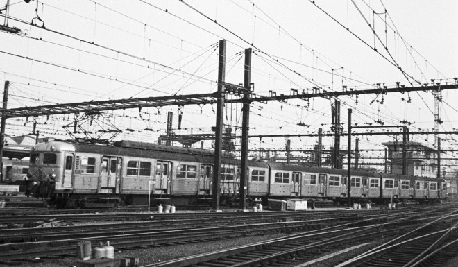

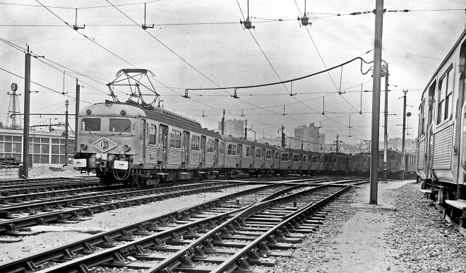

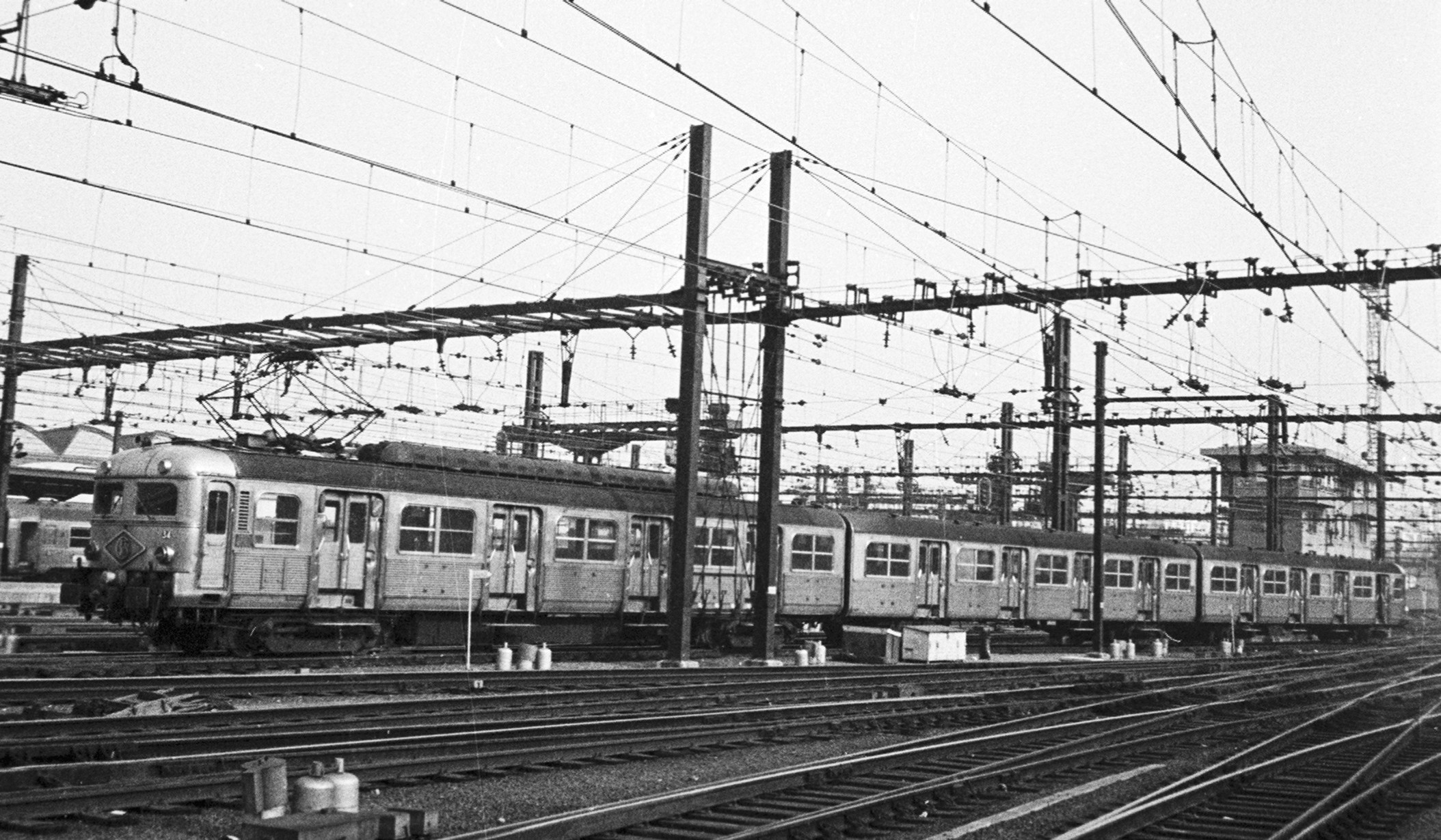

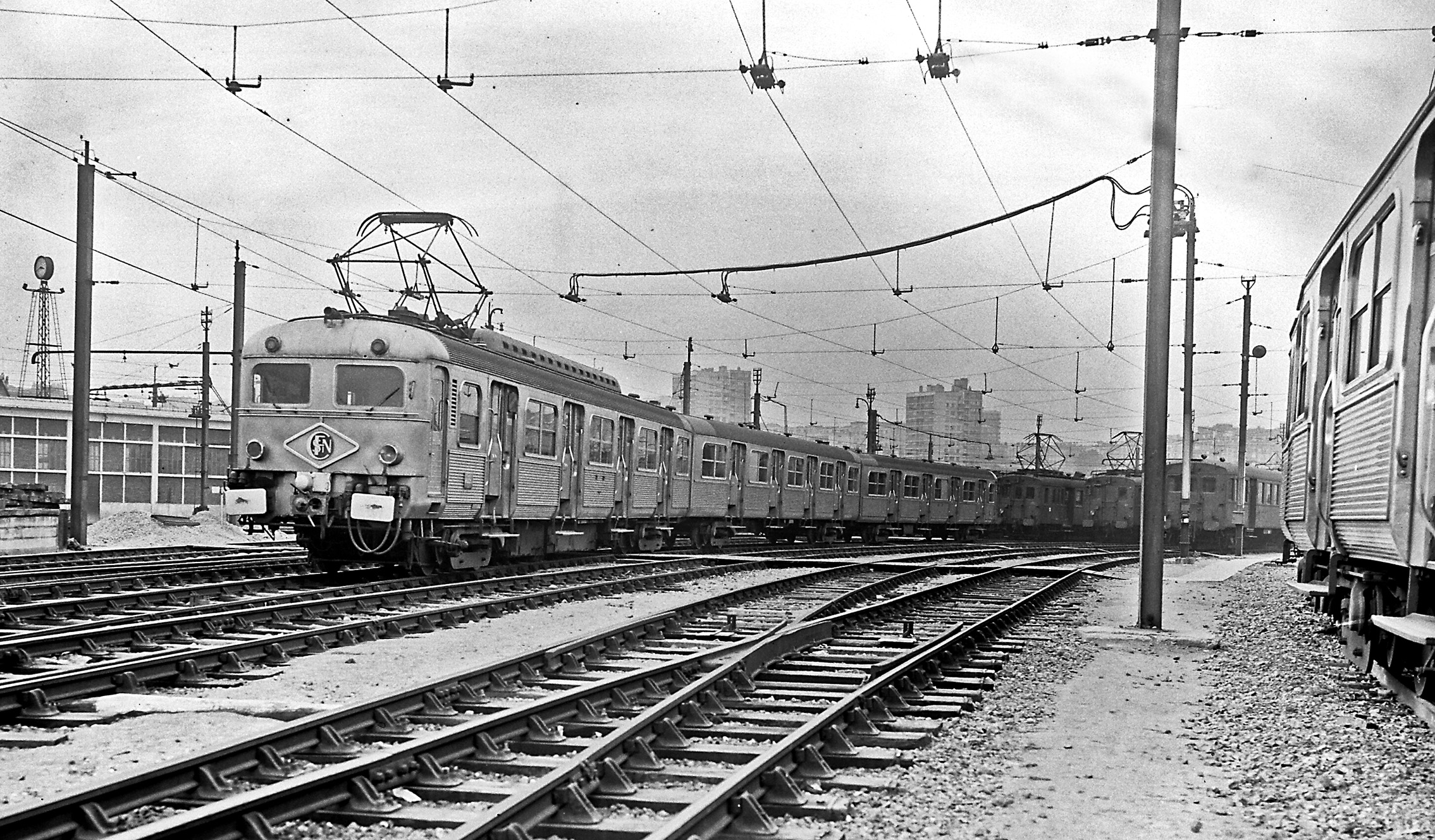

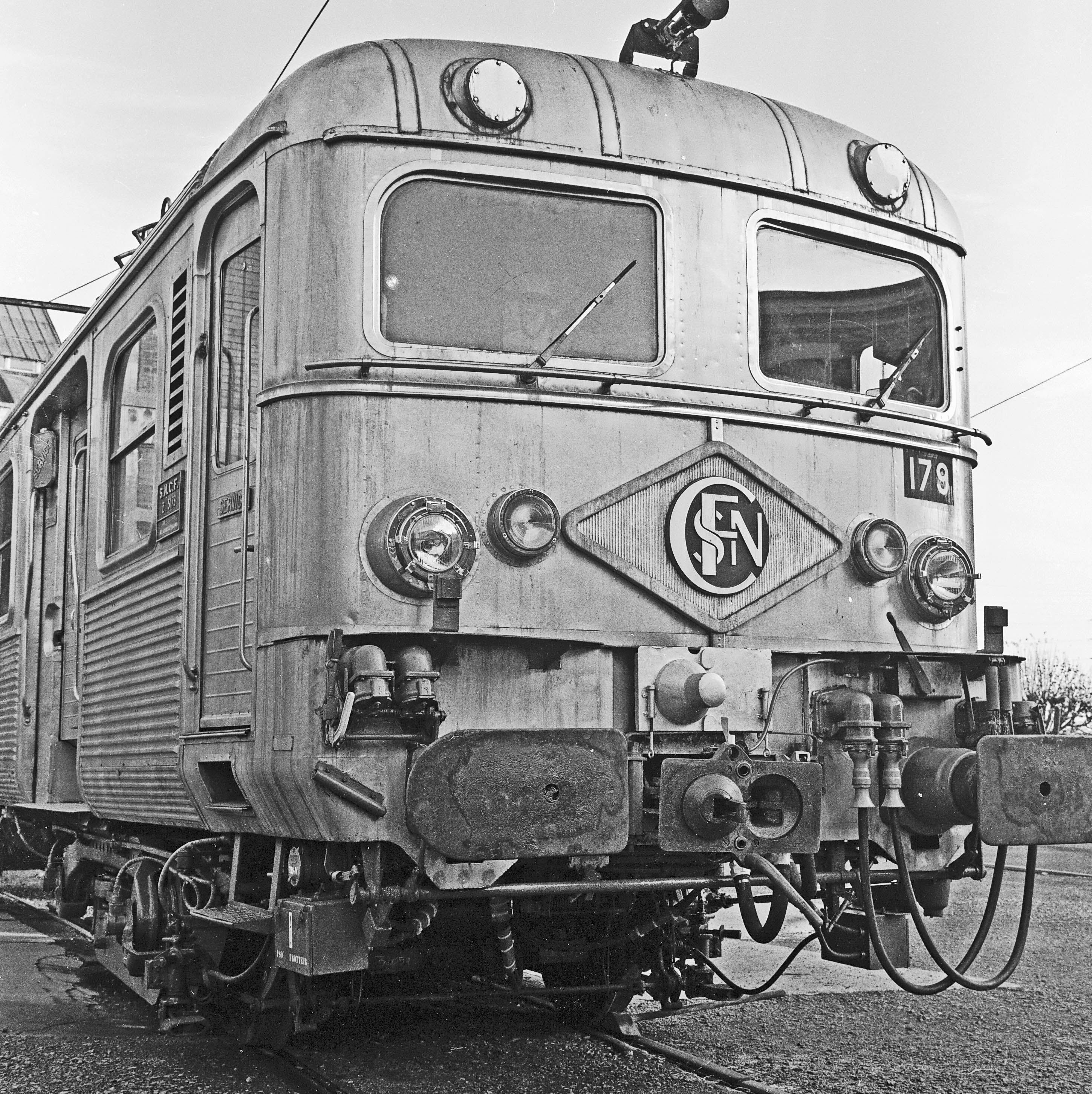

24 Fév 2016, 17:42

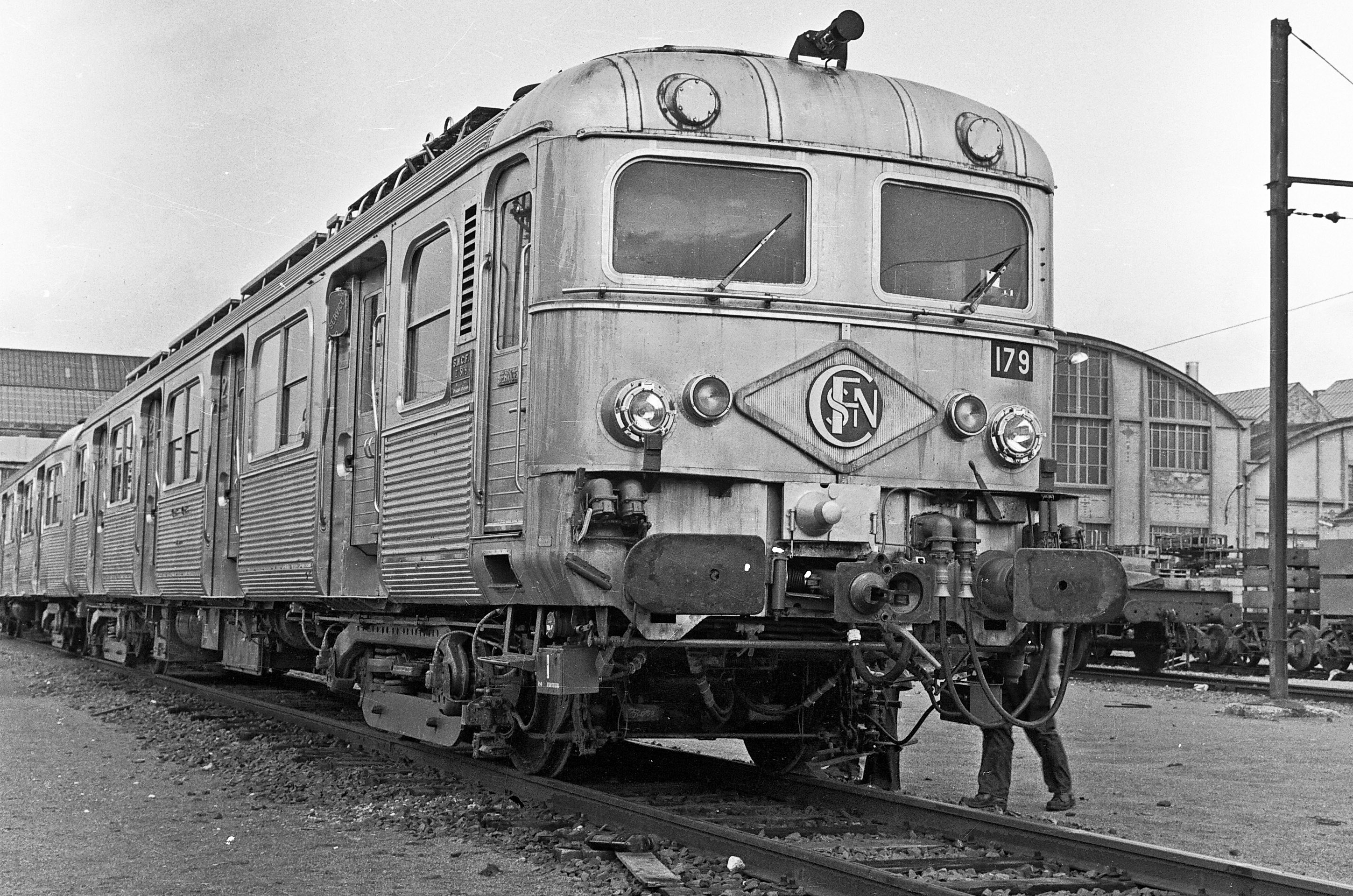

Une Z5100 avant GRG+ version d' origine
La seule que j' ai vraiment photographié : la 179 modifiée en 750Vcc

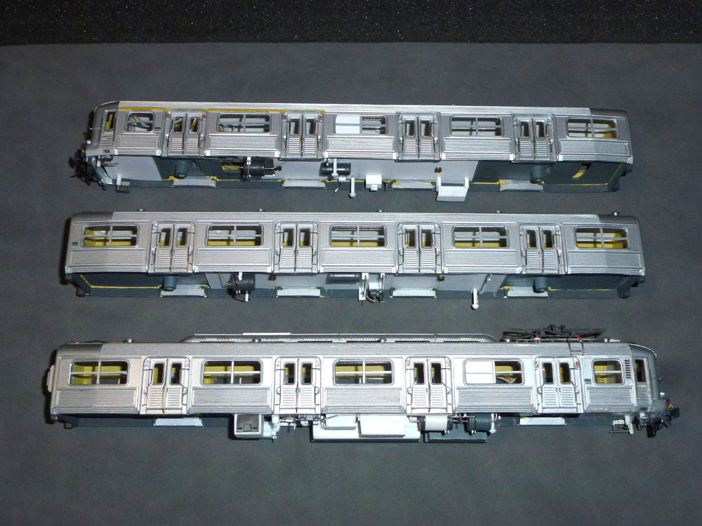

Messagepar Pierre-Alain D
13 Mar 2016, 19:16
Merci pour ces vues.

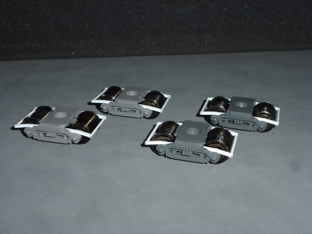

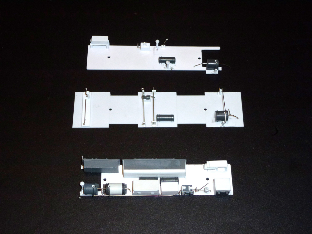

La suite des travaux ces derniers temps, les dessous de caisse et le début des bogies.
@ suivre.
RMB Gennevilliers

Messagepar Y8125
13 Mar 2016, 20:50
Bonjour ! C'est quoi comme essieux sur ces bogies porteurs ?
Y8125
