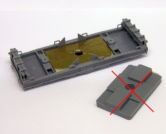

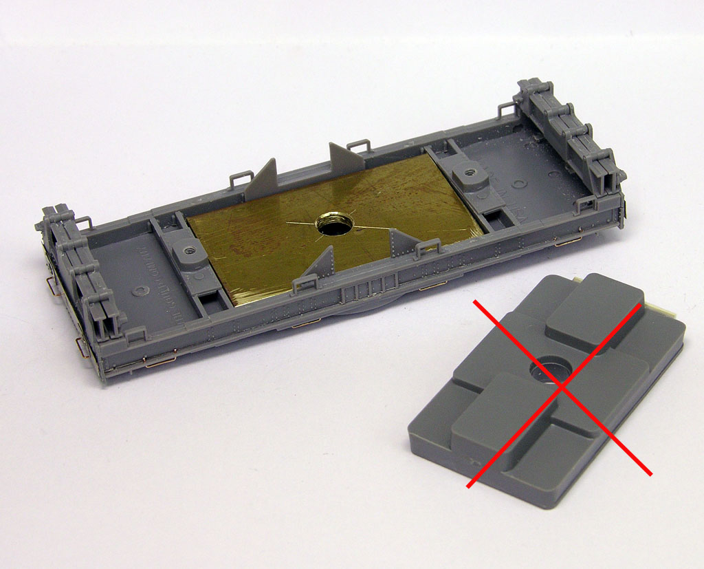

Du fait que j’ai réduit la hauteur du châssis, je ne peux plus utiliser le lest fournis dans le kit.
Je le remplace par une plaque de laiton de 2mm d’épais ce qui est amplement suffisant. La grue n’étant pas fonctionnelle on pourrais s’en passer mais cela donne une petite masse et un déplacement plus souple sur les rails.

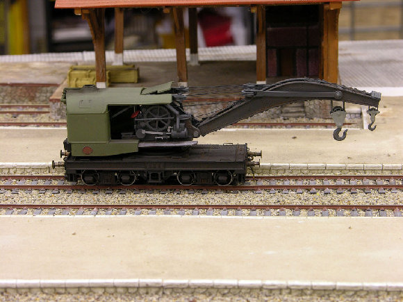

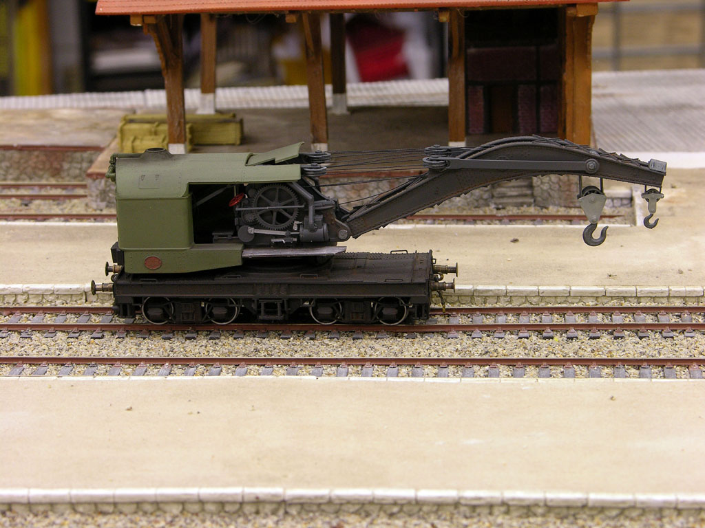

Messagepar dan_ost2000
06 Oct 2008, 22:29

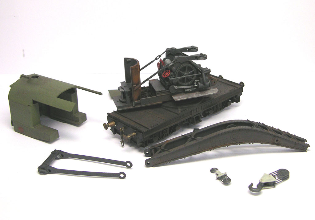

La peinture des sous ensembles est faite.
Le châssis en noir chaudière
La machinerie gris moyen rehaussé de certaines pièces en métal HB53 ou alu HB56, les commandes en rouges, et le tout patiné en crasse et rouille universelle.
Un peut de charbon déposé devant la chaudière que j’ai passé à la rouille.
La caisse en vert olive Plm
La flèche en gris moyen pour les décalques je cale.
Les roues sont en noir et j’ai peint les bandages couleur argent 11. Bof pas terrible à l’occasion j’échangerais les essieux pour quelque chose de mieux que du plastique

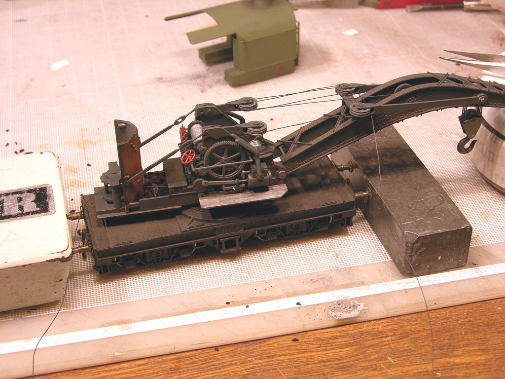

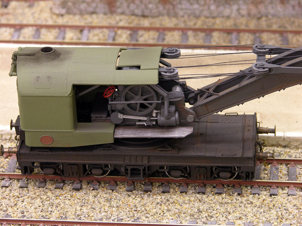

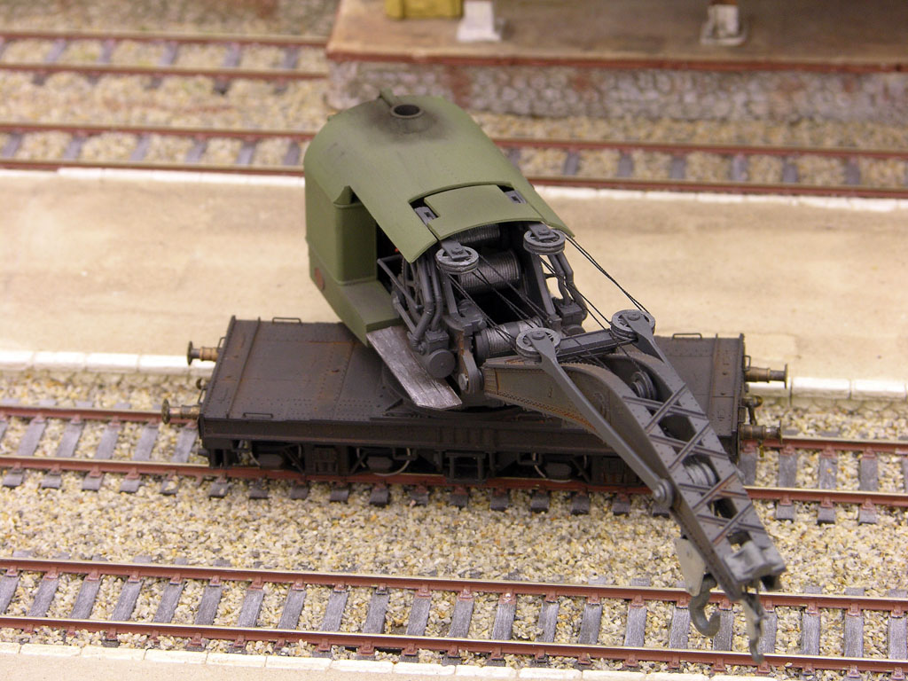

07 Oct 2008, 22:31

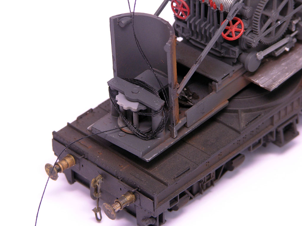

La fin de ce montage approche. Reste à poser les câbles. C’est à mon avis le travail le plus délicat sur ce type de maquette. Le plastique ne permet pas beaucoup de tension sur les agrées, comparé à une maquette navale ne bois ou l’on peut tendre les manœuvre sans trop de problème de rupture.
Chantier filerie

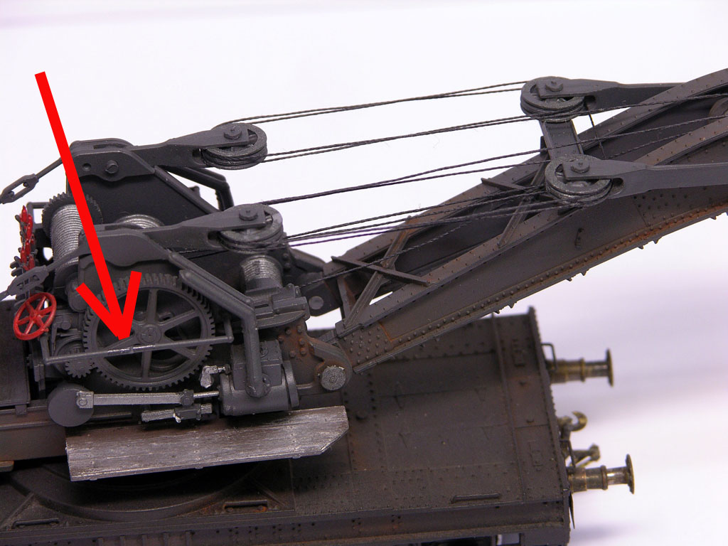

07 Oct 2008, 22:33

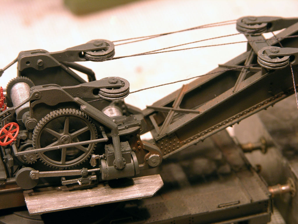

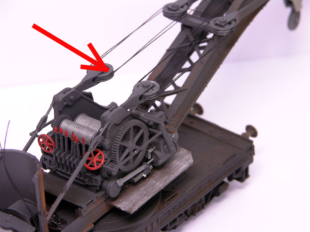

La macrophotographie ne pardonne pas. On voit bien que le fil ne passe pas dans le réa mais à coté de celui ci. :gne: :gne: :gne:
Les gros doigts non plus ne pardonnent pas. Les mains courantes sont très fragiles, j'ai été obligé de les recoller 2 fois, je verrais après une retouche de peinture si je las garde ou si je les refaite en fil de maillechort

Re: Grue TICHY
07 Oct 2008, 22:36
Pour ceux qui voudront monter cette grue ou toute autre maquette de ce type, il est conseillé de laisser les poulies mobiles, cela facilite le travail. Les passages de fil doivent être clairs et pas empâtés par de la peinture par exemple. Un petit passage d’alésoir ou d’un foret de 0.4 n’est pas inutile. Bien immobiliser le model sur l’établi et éclairer convenablement.
Après c’est une histoire de patience et de nerfs. Bien étudier le schéma, le blabla n’est que de peut d’utilité. J’apprête mon fil avec de la colle cyano sur environ 1 cm, ce qui lui confère une bonne rigidité et fait office d’aiguille. Tranquillement j’enfile sur les réas tout en gardant une petite tension sur l’ensemble. Il est inutile de vouloir faire un model fonctionnel. Il faut choisir dès le départ la position de la flèche. Par contre, j’ai laissé un peut de rab de fil, ce qui me permettra le cas échéant de parfaire le réglage quant j’incorporerais définitivement la grue dans le convois.
J’ai bloqué les fils avec un léger point de colle.
Lors de l’incorporation avec le wagon porte flèche, il faudra donner une légère tension sur le point d’accrochage du crochet afin de rigidifier l’ensemble des câbles.
Il ne reste plus qu’à trouver le reste du matériel pour faire un convoi cohérent
