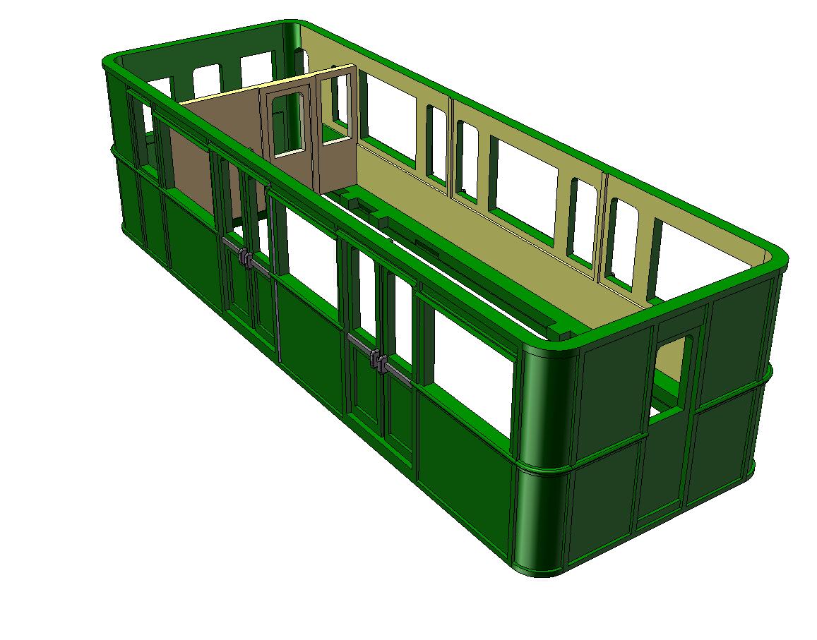

intéressante cette digression sur les médailles militaires, mais surtout, vous me le dites si je vous ennuie avec la ST :siffle:
bon d'accord, y'a notre président qui vient de ch**** dans les bottes des militaires, mais j'y suis pour rien, promis :mur:

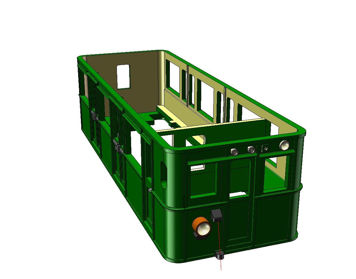

alors sans vouloir abuser, que pensez vous de:
- pas de grand fanal en bas a gauche des motrices: dois-je le rajouter ou pas :?:
- des teintes vert et rouge ???
- est-ce que cela vous choque ou pas qu'il n'y a pas de poutre centrale entre les bogies ??
- il manque aussi les 2 coupleurs au dessus de la porte central ainsi que les tubulures électrique, mais serait ce mieux en impression 3D ou a ajouter en fil maillechorts par exemple ???
Dominique :apero:

augerd a écrit:(...)
FANAL tant qu'à faire, je dirais ; oui
in situ, c'est à toi de voir, le réglage des différents appareils ne remplaceront jamais l'oeil et la perception de celui qui regarde. ;)
NON
tu es un pro de la 3D, abuse de cette technique. :siffle:
Dominique :apero:

Re: rame Sprague Thomson dans l'esprit Bandai B-Train
Messagepar augerd
20 Juil 2017, 13:07
sncb_nmbs a écrit:...
choux vert et vert choux :prrrt: :coucou:
pour digresser dans les couleurs bizarres, j'ai un vague souvenir d'avoir été glander 4 mois en Allemagne vers 1981 et que des petits hommes vert m'expliquaient que le bleu était ... cerise :ggg:
- pour le grand fanal en bas a gauche des motrices, j'hésite car il est absent sur de nombreuses photos :!:
alors oui pour qu'il soit sur l'impression 3D, a chacun de le laisser ou le retirer suivant son gout :cool:
- le vert et rouge que j'ai peint: je vais garder tel quel 8-)
- pour la poutre caractéristique, y'a pas vraiment la place entre les bogies de toute façon :hinhin
- les coupleurs seront sur la prochaine version ... la tuyauterie électrique sur les faces et les toits, je continu a me demander si cela vaux le coup ou pas, c'est pas trop un problème de dessin ...
tient hier au moment de partir du bureau, j'ai percé le petit fanal (au dessus de la vitre) et tester une micro led: nickel :mrgreen:
Dominique :coucou:

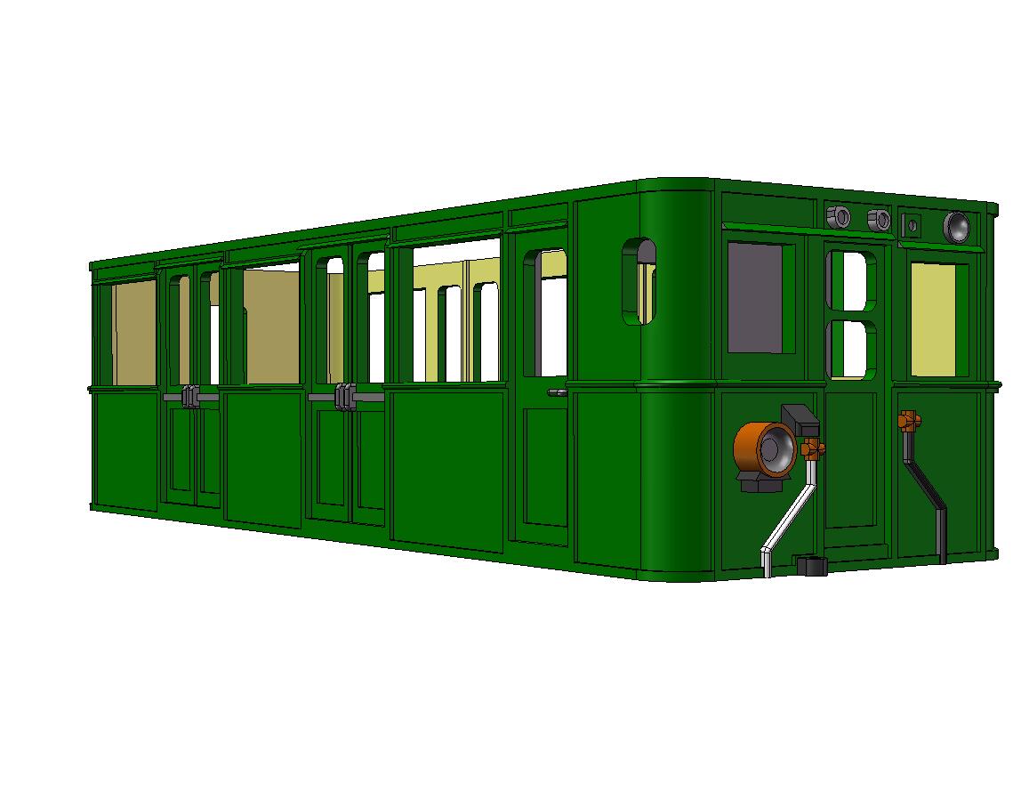

qlq ajouts, avec de la couleur ...
- grand fanal
- 2 prises au dessus de la porte
- système du frein en face avant (percé pour le passage d'un fil maillechort de 0.4 (tiret rouge)
- paroi entre cabine et compartiment voyageur
j'hésite a mettre les 2 conduites de freinage sur la face avant car cela risque de surcharger :gratte:
Dominique ;)

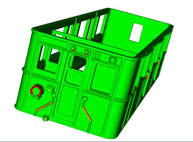

bon, j'en ai bien ch**** pour mettre les 2 conduites :mort:
en fait, pas évident de trouver le juste milieu entre qlq chose de fin mais pas trop sinon non imprimable et qui ressemble a la réalité :gratte:
j'ai du aussi remplir un peu l’intérieur du grand fanal sinon le pourtour devenait trop limite :siffle:
bref, ça donne ça ...
et l’aperçu dans le "renderer" de Shapeways après 3 essais ... peu de zone rouge, et celles qui existaient avant (genre poignées de porte) passait bien a l'impression, donc j’espère que cela devrait aller pour le fanal et les conduites :siffle:
par contre, autant j'ai détaillé les faces avant des motrices, autant les faces arrière ou celles des remorques, niet :!: :roll:
y'a trop de bordel et en plus, cela impliquerait les liaisons avec les toits que je veux garder indépendant des caisses :gne:

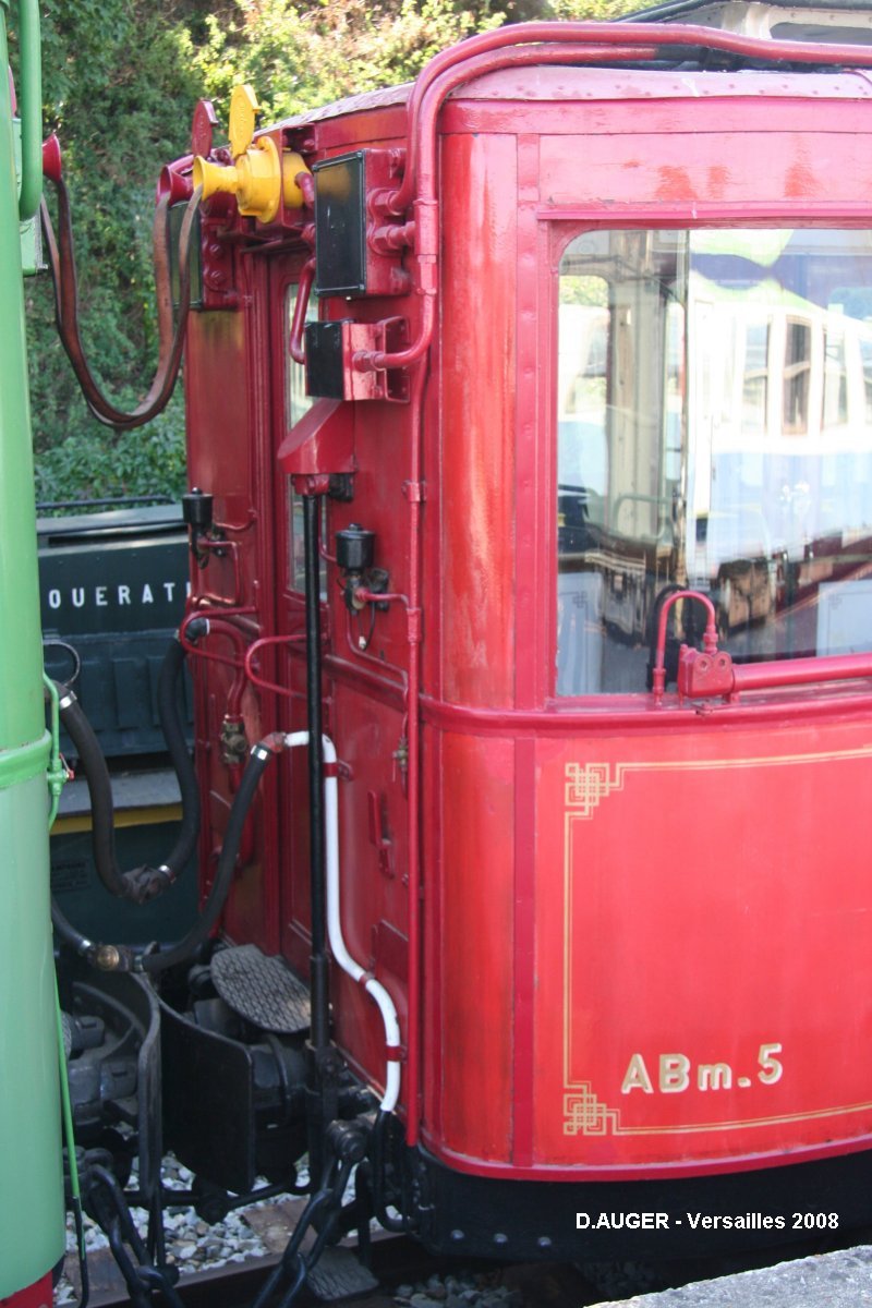

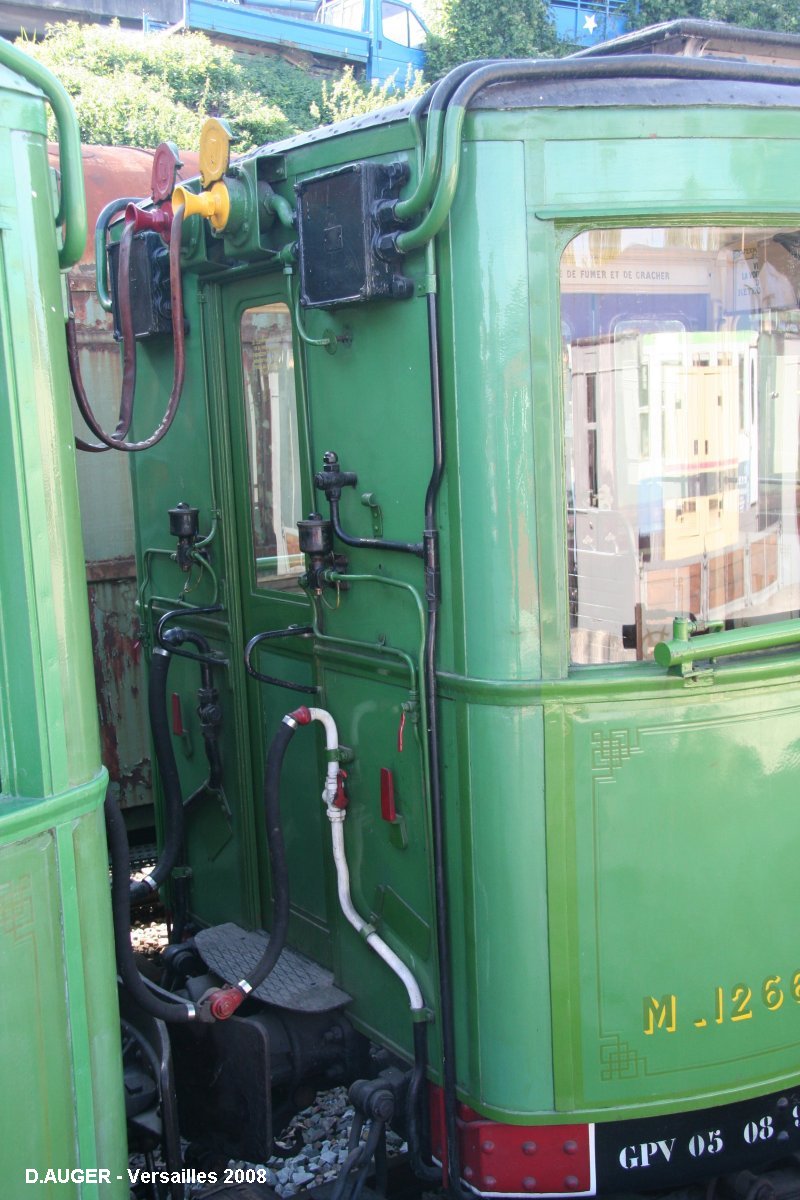

2 photos de Versailles 2008 pour avoir une idée ...
