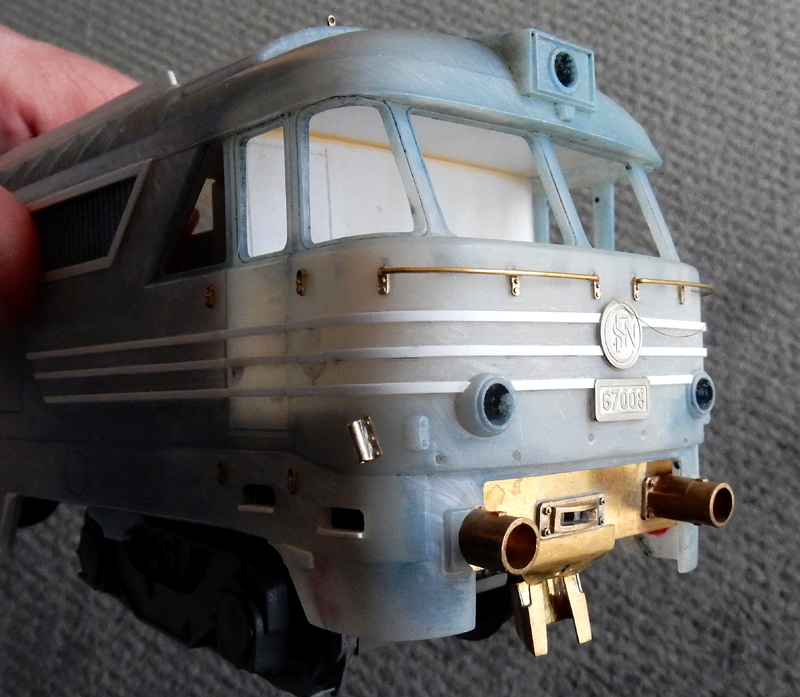

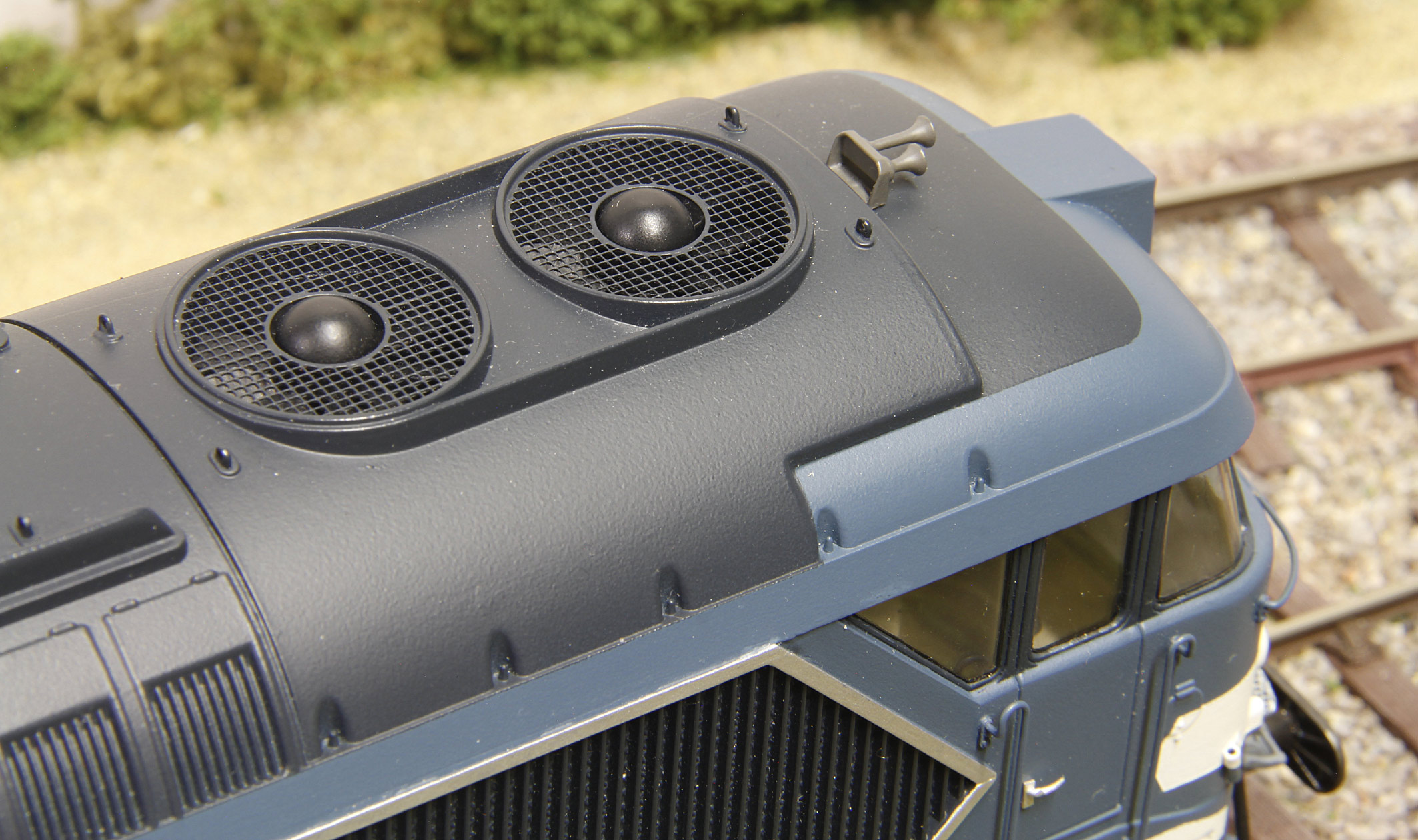

Je poursuis avec une photo de la face avant de la machine: plaque et macaron SMD et relief de bandeau en profilé Evergreen. Il manque encore des accessoires.

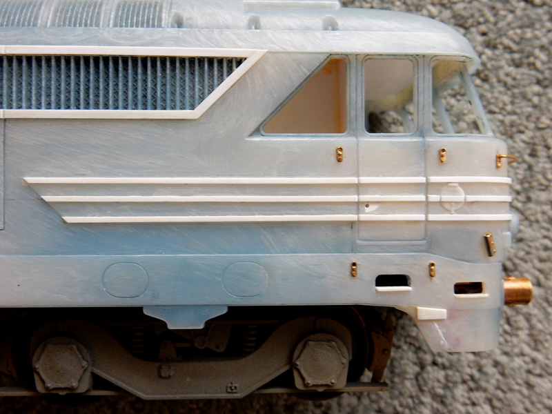

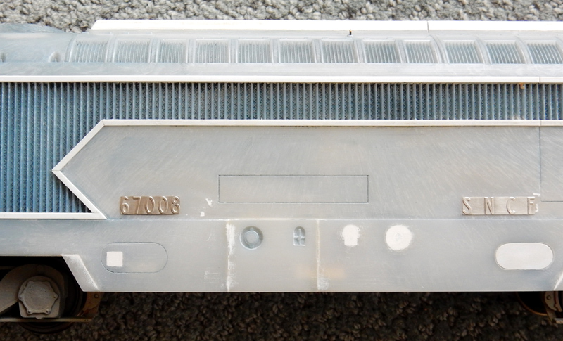

Quelques photos avant peinture:
une face latérale de la caisse avec les plaques SMD.
Trouvant les bas de caisse trop longs je les ai réduits de 2 mm, ce qui change beaucoup l'aspect général.

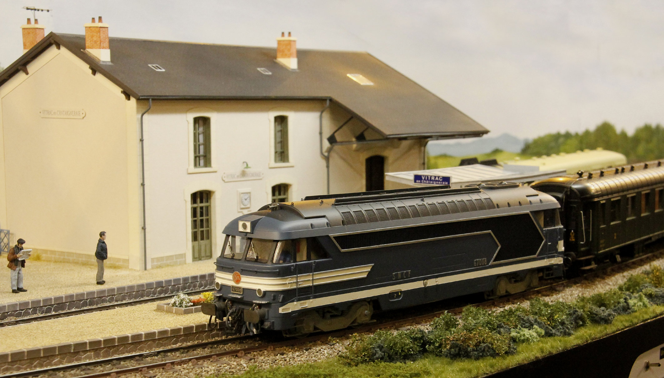

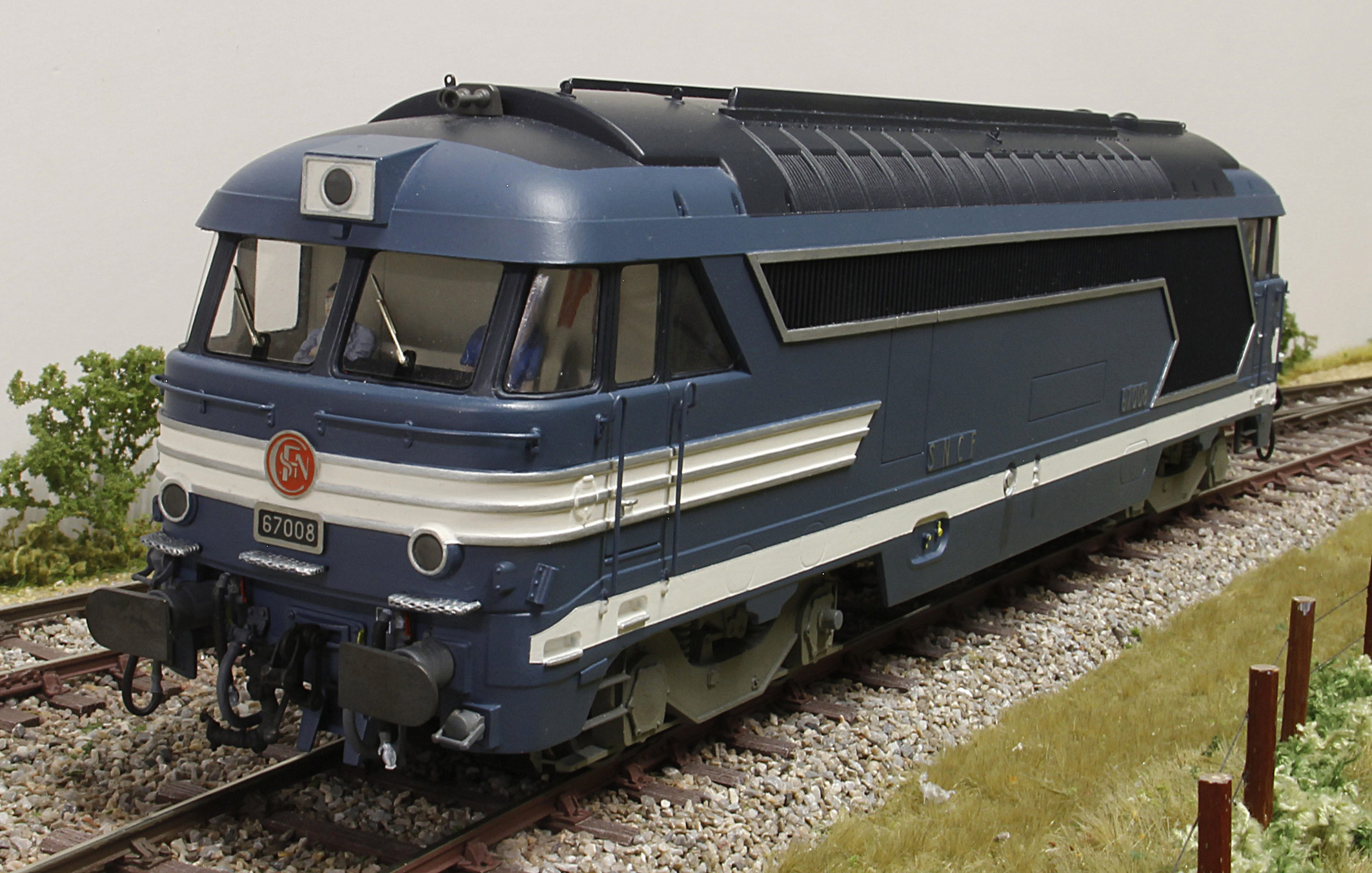

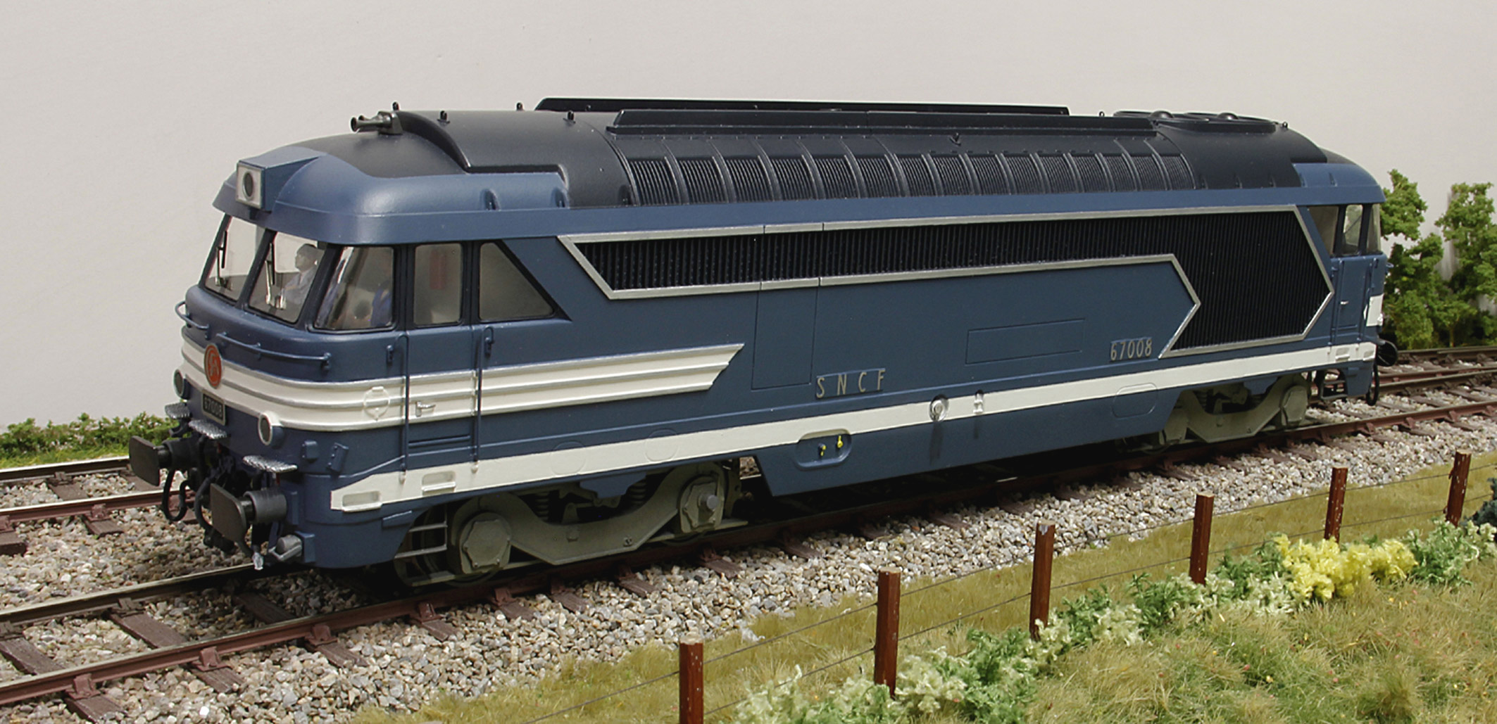

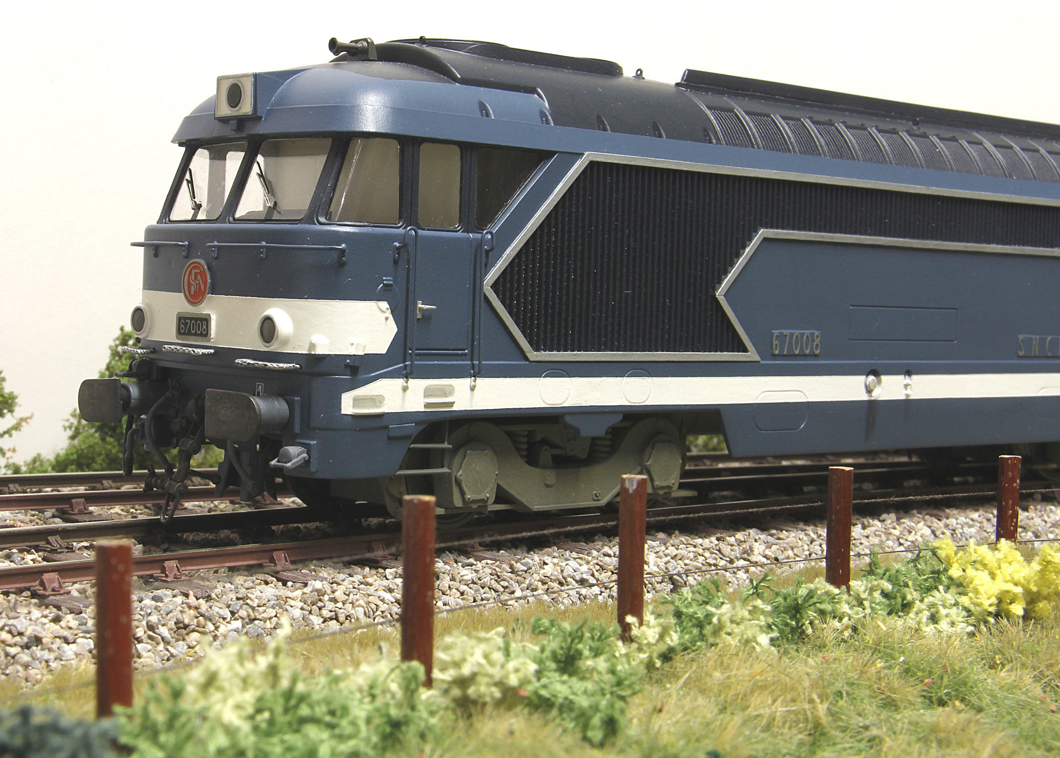

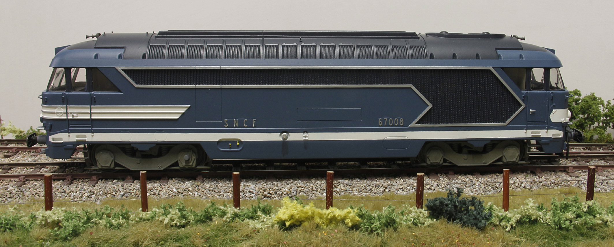

Voilà la bête terminée. Les bleus clair et foncé ont été appliqués avec les bombes Railcolor d'AMF87. La peinture étant brillante j'ai ensuite passé plusieurs voiles de vernis mat Tamiya. Les couleurs blanche et argent sont de Humbrol.
Elle a roulé à la satisfaction générale sur mon réseau Cantal au cours de l'expo de Naucelles.

Sans compter que sur ta lancée, tu pourrais en faire un 67300 en VO avec peu de travail supplémentaire.
Au fait, qu'as tu modifié coté motorisation ?

Cette transformation a été un chantier intéressant mais lourd et je vais maintenant passer à autre chose...
La motorisation fait appel à 2 demi chassis moteur assemblés ce qui apporte plus de puissance (avec le lest qui va bien) et un peu plus de souplesse.
