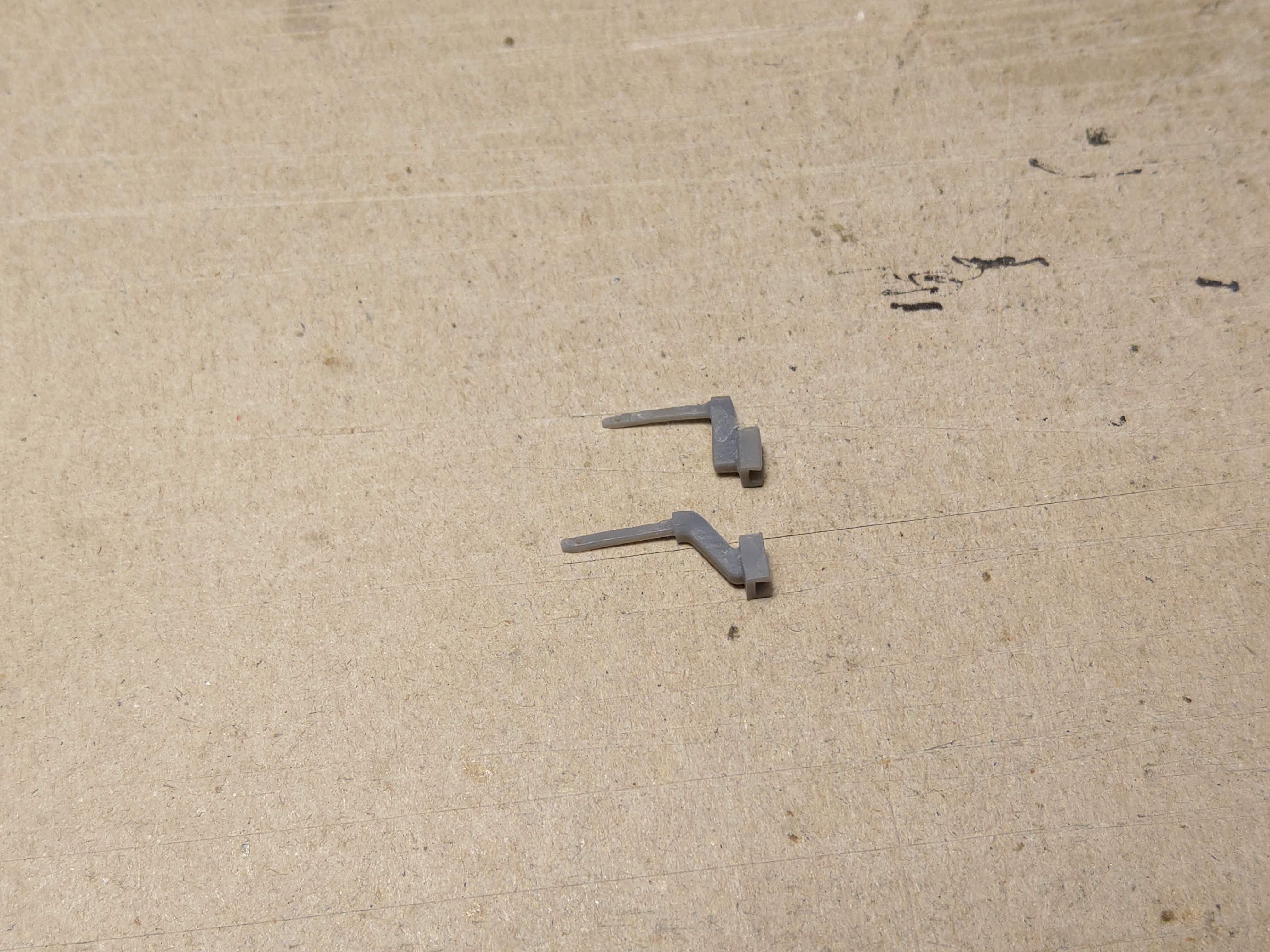

Voici donc la version raccourcie de l'attelage, j'ai reçu un exemplaire en métal et un en plastique, le plastique me semble trop faible avec dette forme plus anguleuse, j'ai donc monté le modèle métallique.
Voici ce que cela donne en images:
Les deux attelages, le "long" première mouture et le "court" que je vient de tester.

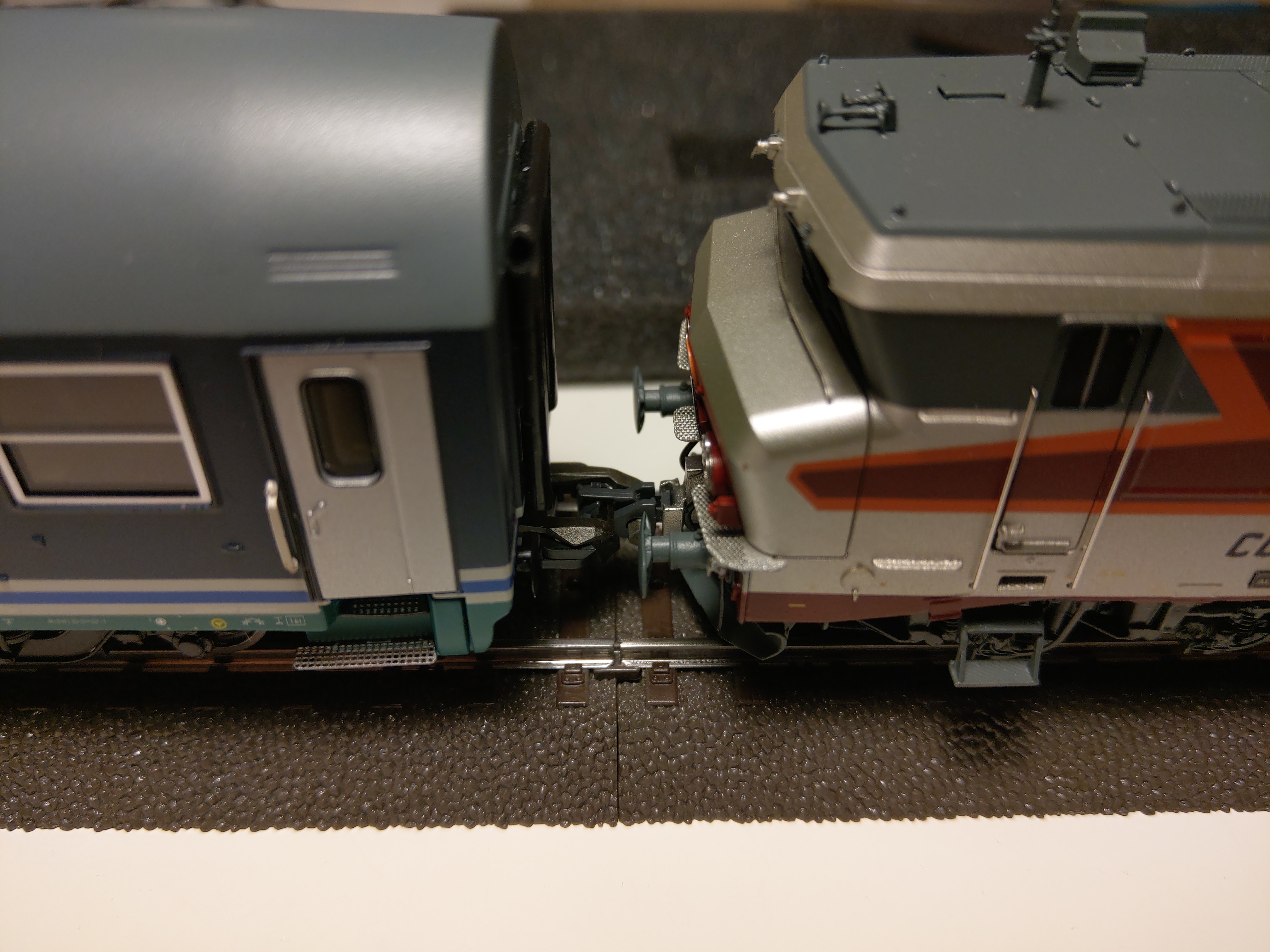

En ligne droite, il reste un jour entre la locomotive et la voiture, mais je ne pense pas qu'il est possible de faire mieux.

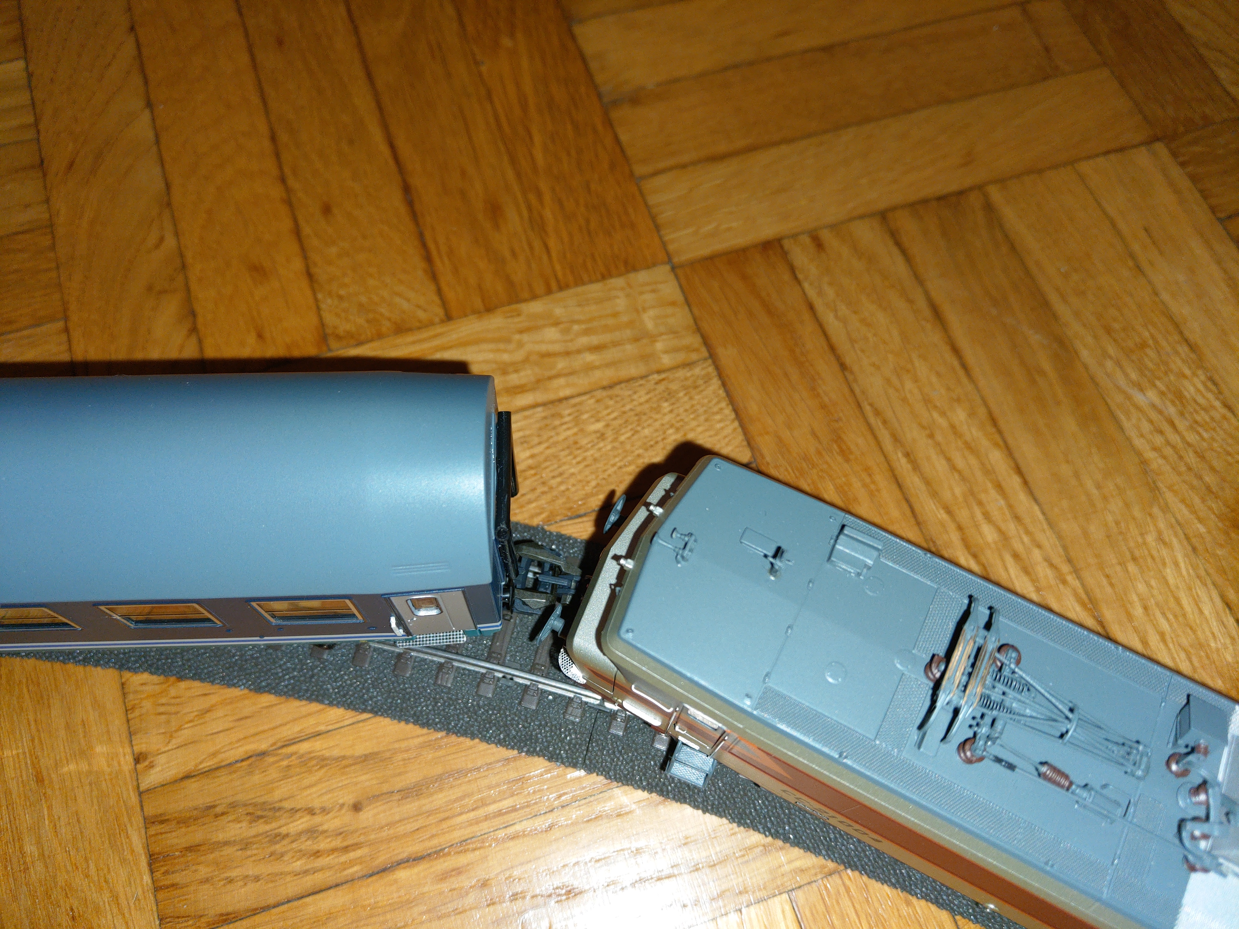

Vue en courbe beaucoup trop serrée (la machine seule ne peut pas la prendre sans dérailler)

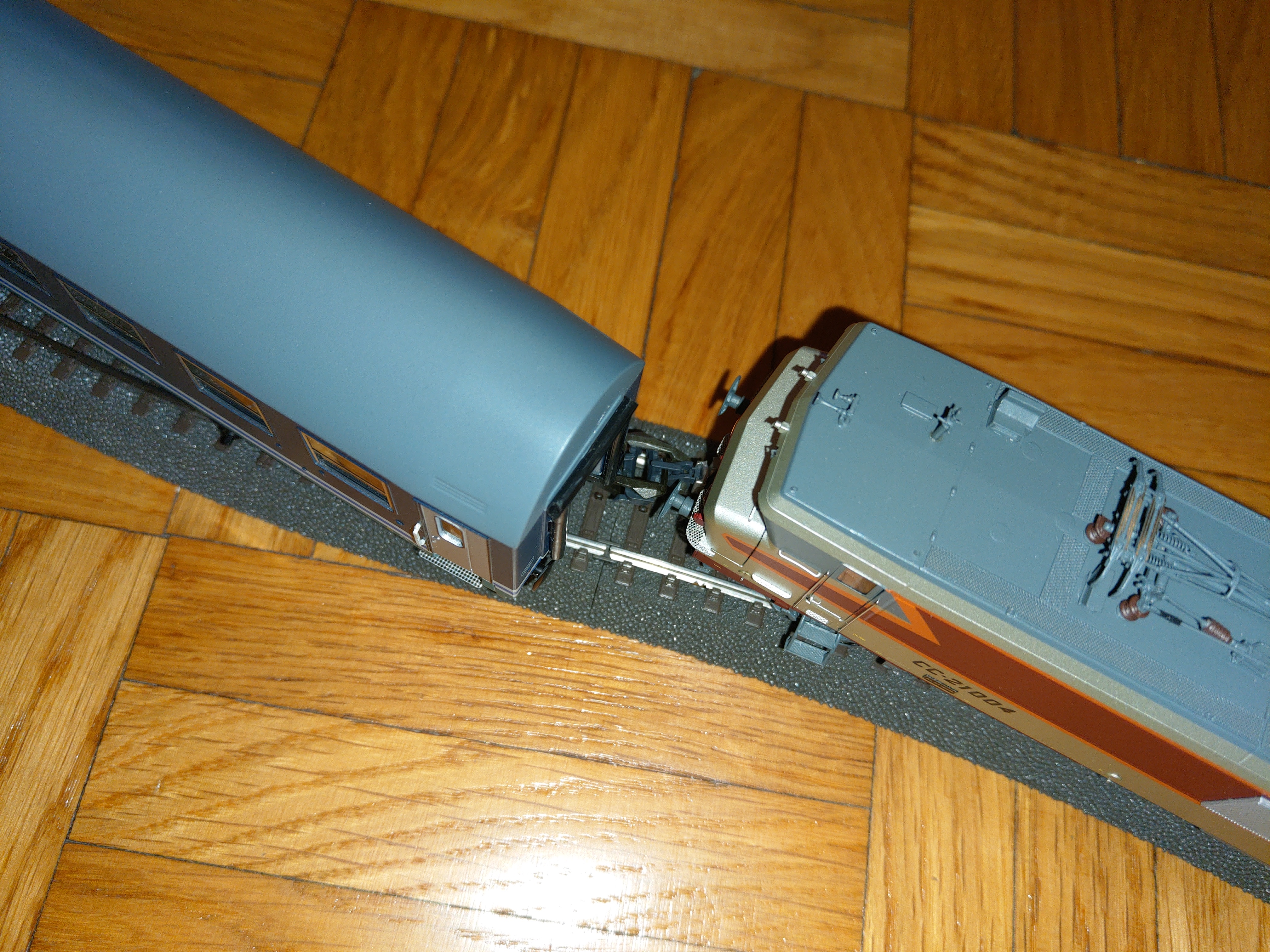

Pareil en courbe / contre courbe

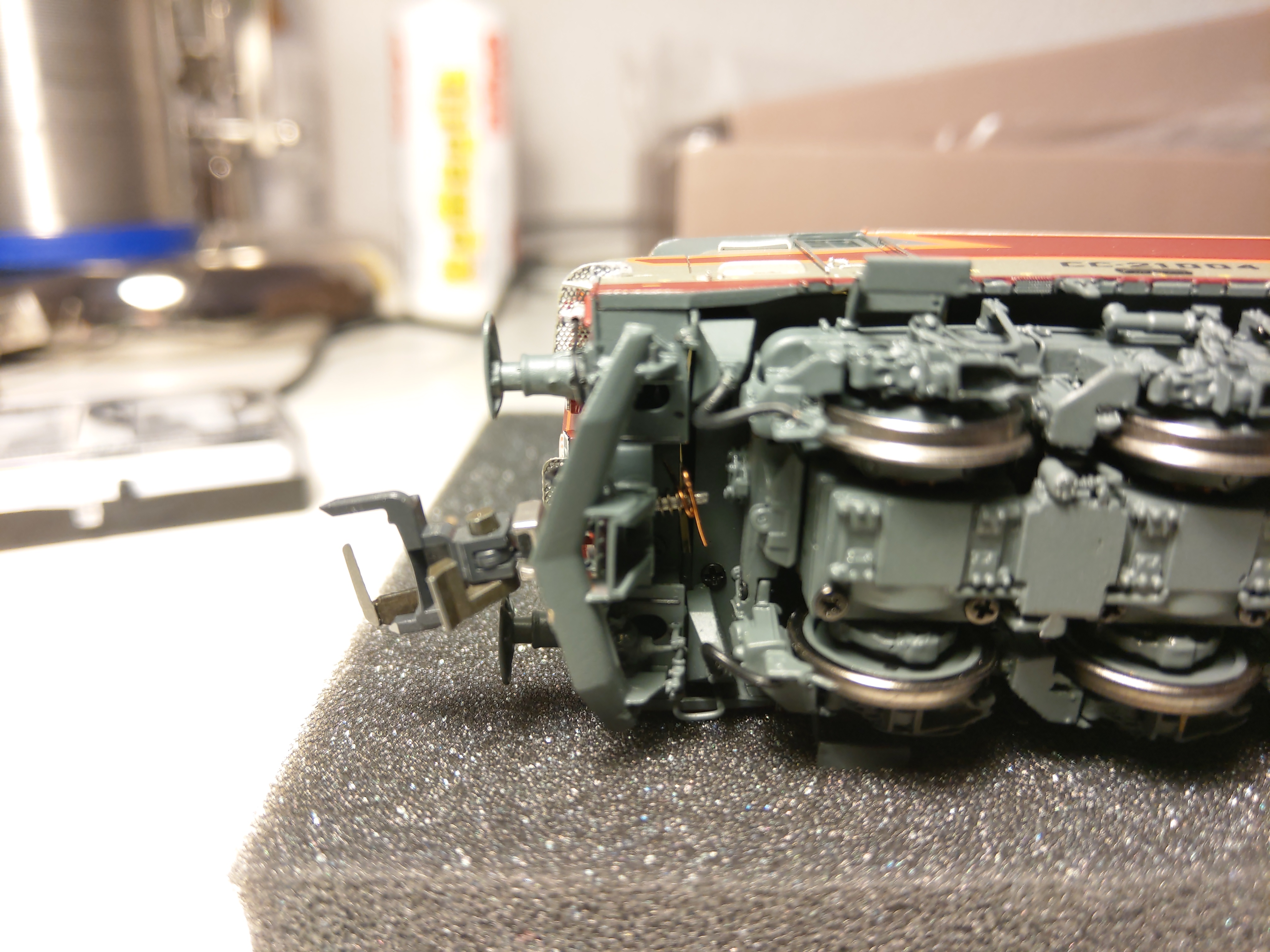

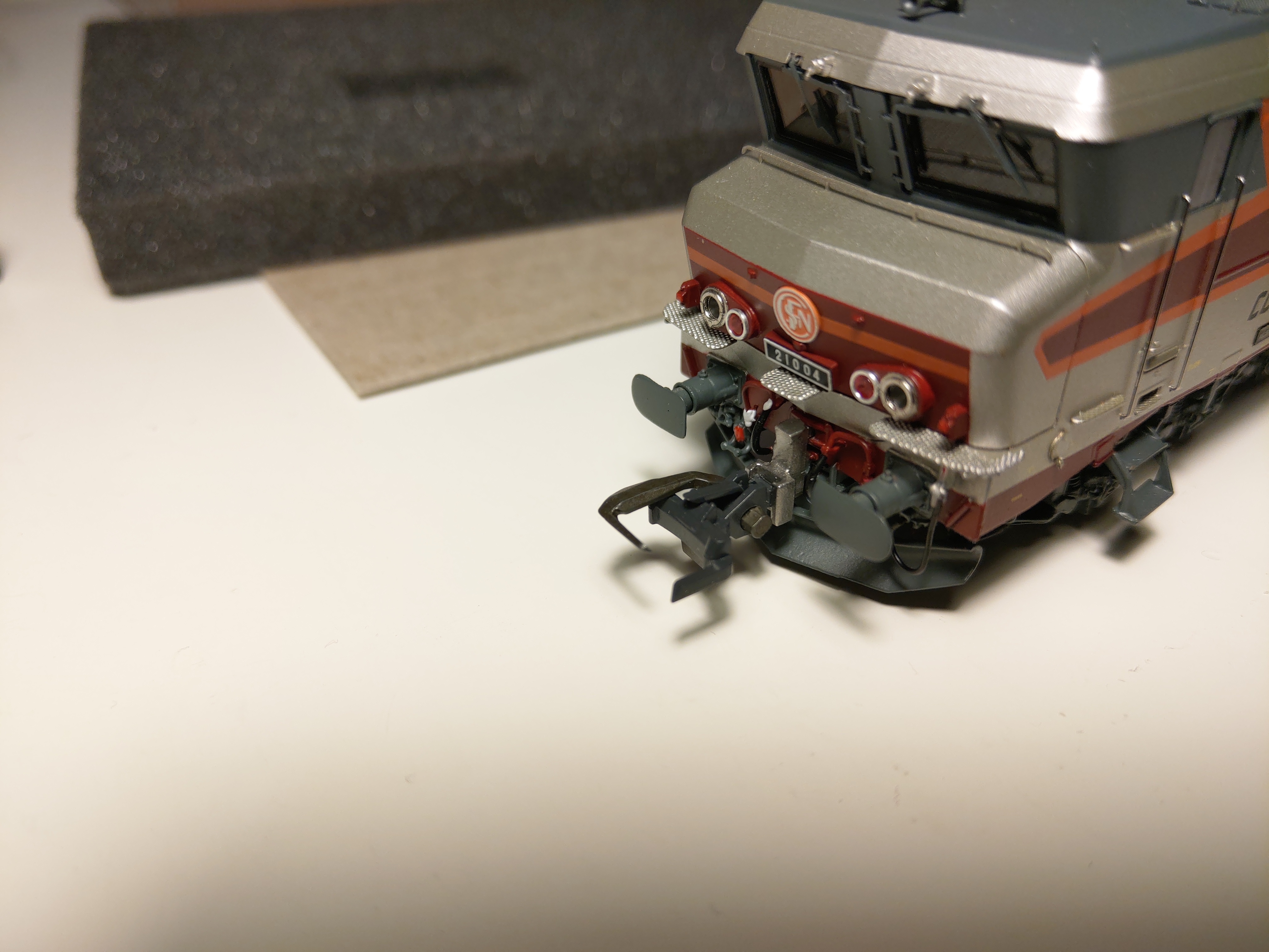

Et la vue de l'attelage sur la machine
Je suis très satisfait de cet attelage, je vais le tester lors du prochain montage du réseau du club pour assurer que cela fonctionne bien.
Si vous êtes intéressés par cet attelage, il faut contacter directement l’association Model'Rail Saint-Etienne, c'est grâce à eux si j'ai pu avoir ceci.

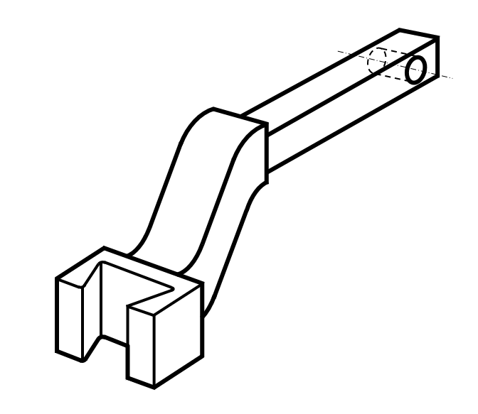

Ton installation sur la CC 21004 m'a fait penser que les fabricants pourraient fournir un attelage de substitution se terminant par une queue d'aronde femelle (en Suisse vous parlez d'un autre oiseau me semble-t-il) qui permettrait ainsi de pouvoir l'équiper d'une tête d'attelage standard ou spécialité d'un fabricant (Roco, Fleischmann, Märklin). D'ailleurs, le fabricant pourrait fournir deux têtes d'attelage standard à boucle acquise auprès d'un fabricant de modèles en plastique (Lemaco et Lematec ont bien fourni plus de 3500 voitures équipées de soufflets dépliés de chez Roco). La queue d'aronde est définie par la NEM 363.
Si tu as l'occasion d'en parler à Laurent Wildi, j'en ferai autant en lui communicant le croquis ci-joint.

Merci Bernard pour cette réponse et le dessin.
Pour la forme de la pièce, dans le cas de la CC 6500 / 21000, la seconde mouture plus courte est mieux (et encore "longue" visuellement entre la voiture et la locomotive), à voir au cas par cas avec les autres machines. (en fonction du porte à faux de la traverse ou de l'encombrement des tuyaux)
Les pièces que j'ai reçues sont en impression 3D avec le trou déjà modélisé, je n'ai pas eu besoin de repercer ce dernier.
