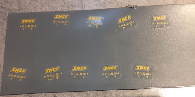

en théorie, je dois découper séparément les sigles SNCF et les immatriculations, mais c'est tellement petit que je vais peut-être opter pour des plaques" intégrales"....
je verrais cela avec le cutter, suivant ce qu'il arrive à faire.... :roll:

Une méthode maison: après séparation du support dans l'eau, j'utilise mon liquide pour ballast (50% colle blanche 50% eau , et liquide vaisselle..) Adhérence assurée et sans trace. Pour la petitesse, je ne te dis pas pour les noms de dépôts... :coucou:

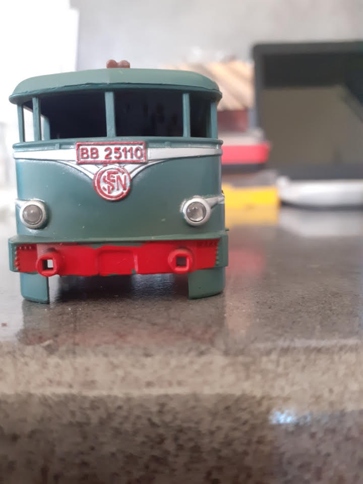

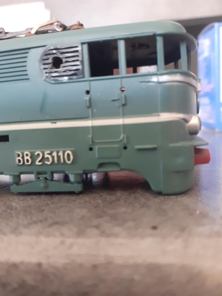

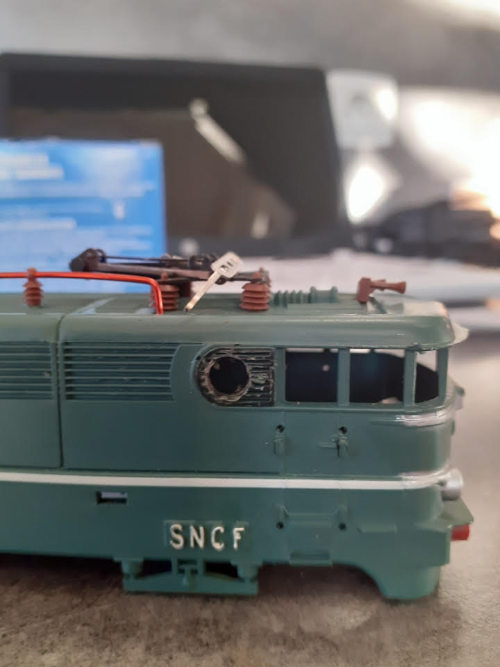

pour varier les plaisirs, j'entre-coupe le travail sur le matériel remorqué avec un peu de bricole sur le matériel moteur, suivant les envies....
au départ je voulais des BB 9200, car j'adore les BB MTE "Jacquemin", ce fut ma machine de base lors de ma formation de conducteurs SNCF ( en BB 25100/25200 ) mais après un essai largement infructueux de réalisation de caténaire 1500v, j'ai décidé de me tourner vers des engins monophasés, car dans le passé j'ai fais des essais réussi avec une caténaire fait maison type "trolleys" comme il y en a maintenant sur certaines lignes 25Kv....
et donc en BB MTE, il y a les 16000.....mais vu que j'apprécie les pantos losanges, je vais réaliser les BB 20101 et 20102 bi-fréquence, car elles ont eu en début de carrière des pantos MT....
pour compléter mon lot de 9288 Jouef ( car il me faut deux machines pour en faire une) j'ai acheté à bas prix des caisses de 25110 Jouef pour réaliser mon projet...
début de retrait des persiennes de demie-lune, pour débuter le chantier :gne:

pour rester dans l'esprit Jouef, je vais créer les immatriculations en découpant au cutter les chiffres et en les recollant à la bonne place, facile sur les plaques latérales, par contre pour les plaques frontales, ça va être chaud...
