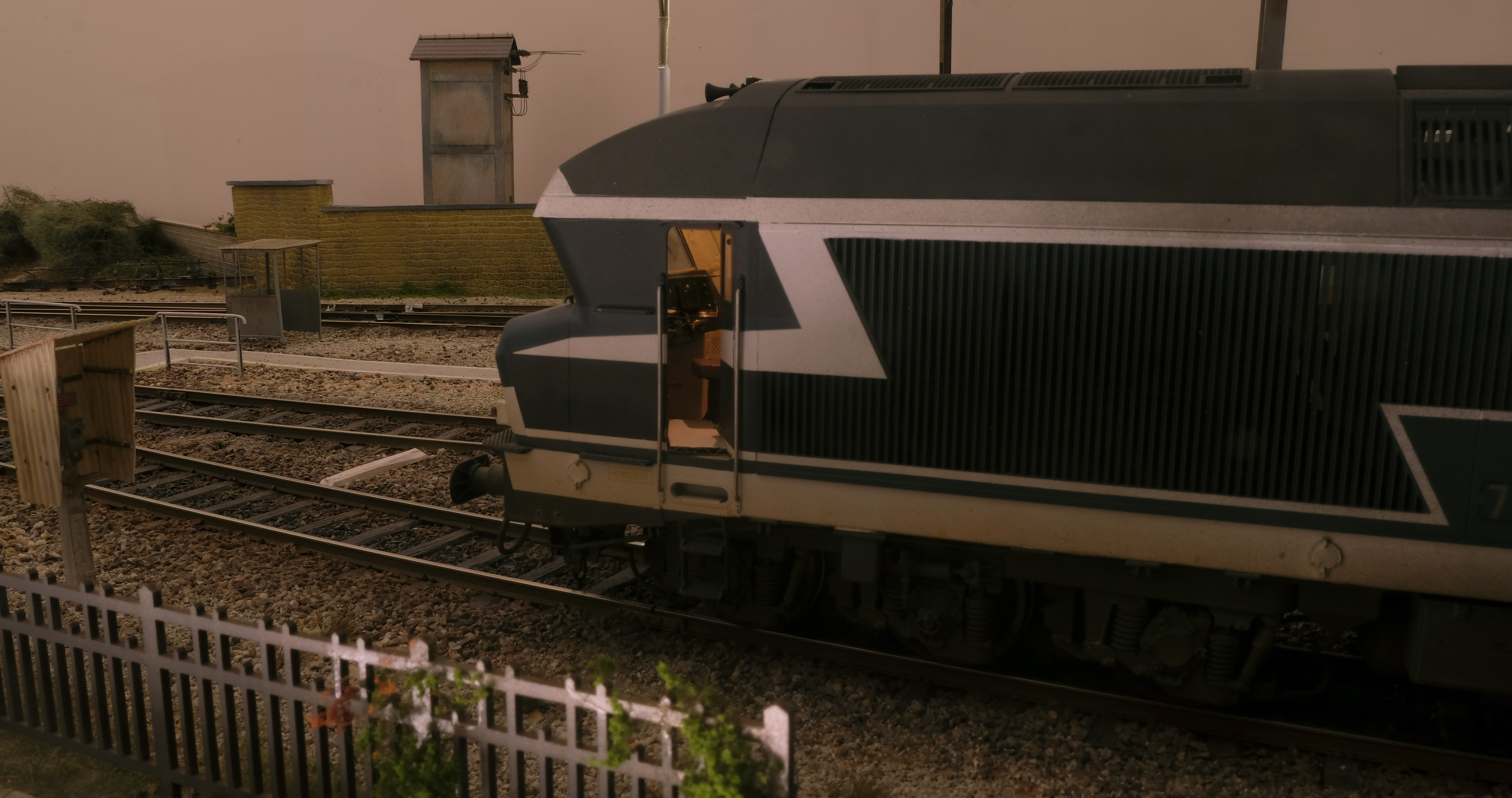

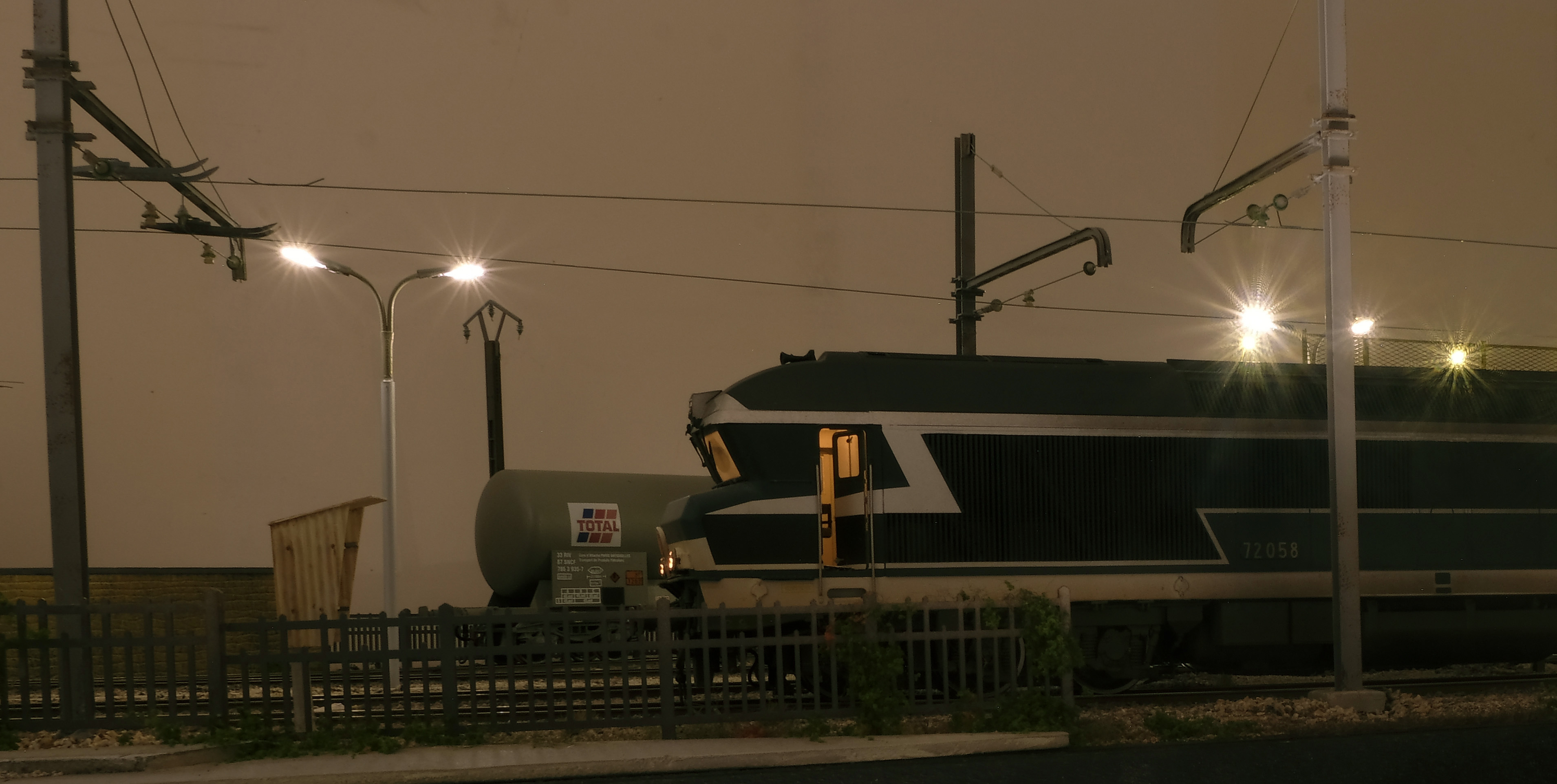

Fin des travaux électriques sur la 72058 AMJL qui est sortie d'atelier ce soir.
En attendant quelques améliorations à mon gout du mapping général, 2 photos du résultat du travail dans les cabines : sans commune mesure avec l'éclairage initial. Le pupitre correctement replacé est finalement assez visible si on ouvre la portière mais je n'ai pas encore réussi à faire disparaitre le carton cher à BB 67300!
J'ai suivi également les recommandations de DD avec un 3ème phare fonctionnel si jamais la machine devait faire un 1/2 tour à Bâle. Par contre, j'ai oublié de brancher le moteur des ventilos... je suis bon pour ré-ouvrir la machine pour la xième fois ! :mur: :mur:

Le 5-XL permet des réglages très sympa au niveau de tous les éclairages. J'aime beaucoup l'extinction légèrement différée de la cabine (si elle est allumée) au décollage de la machine. Dans le même esprit, j'ai réglé un petit décalage entre l'extinction des blancs et l'allumage des rouges.
