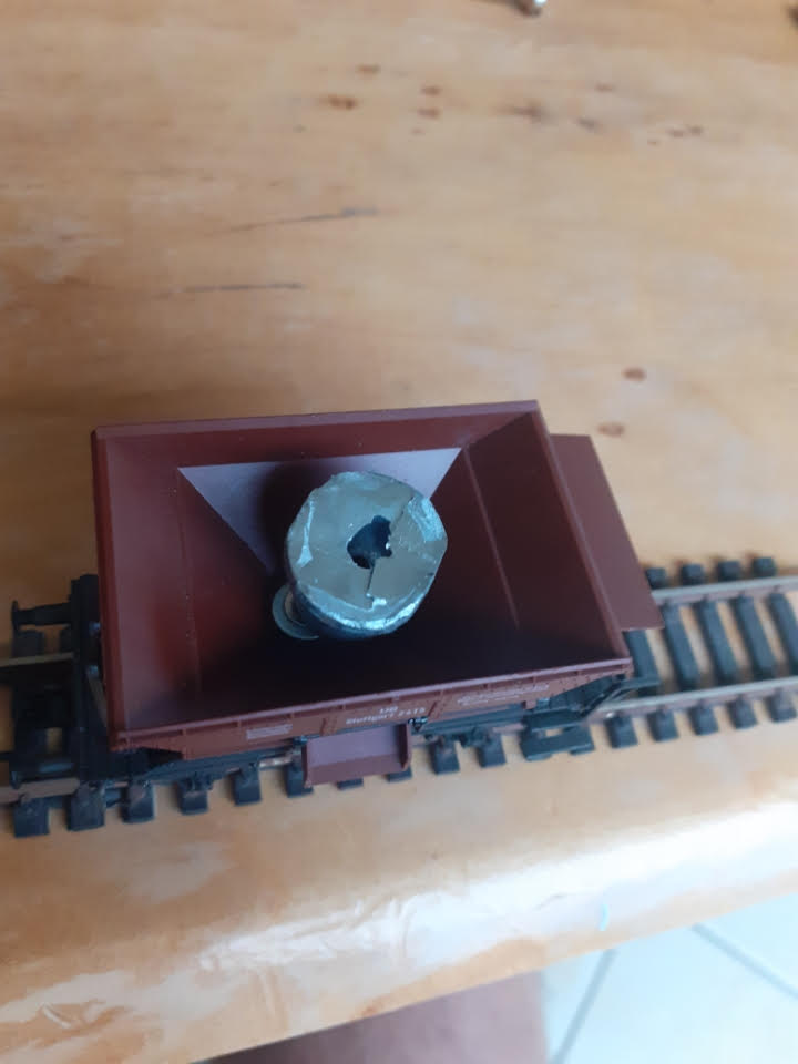

Et un petit lest, collé à la Cyano sur le coulisseau vertical. La prochaine étape sera le lestage de la caisse, dans les pentes de la trémies...

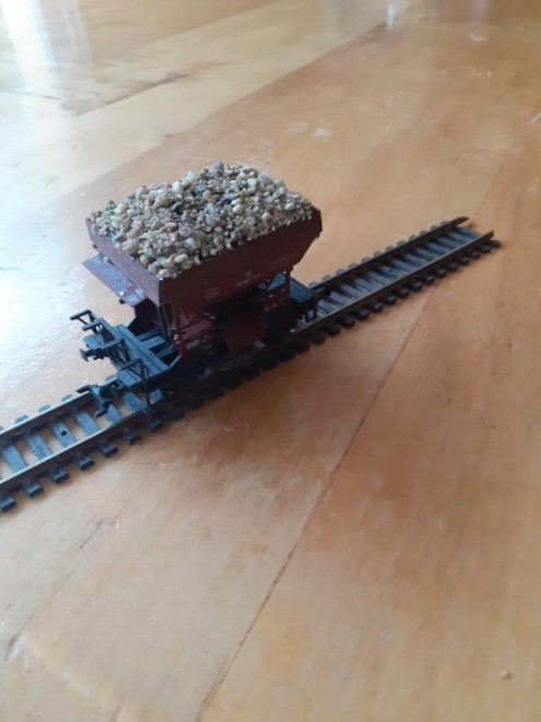

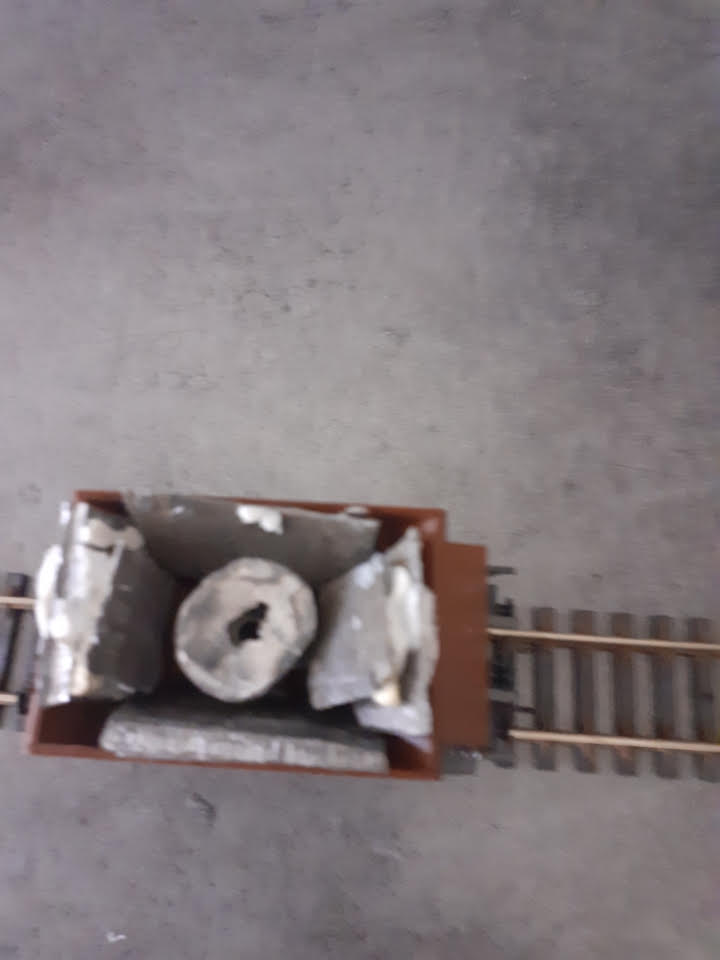

La trémies a reçu son lest, ne teste plus qu'à cacher tout ça sous un chargement de ballast....

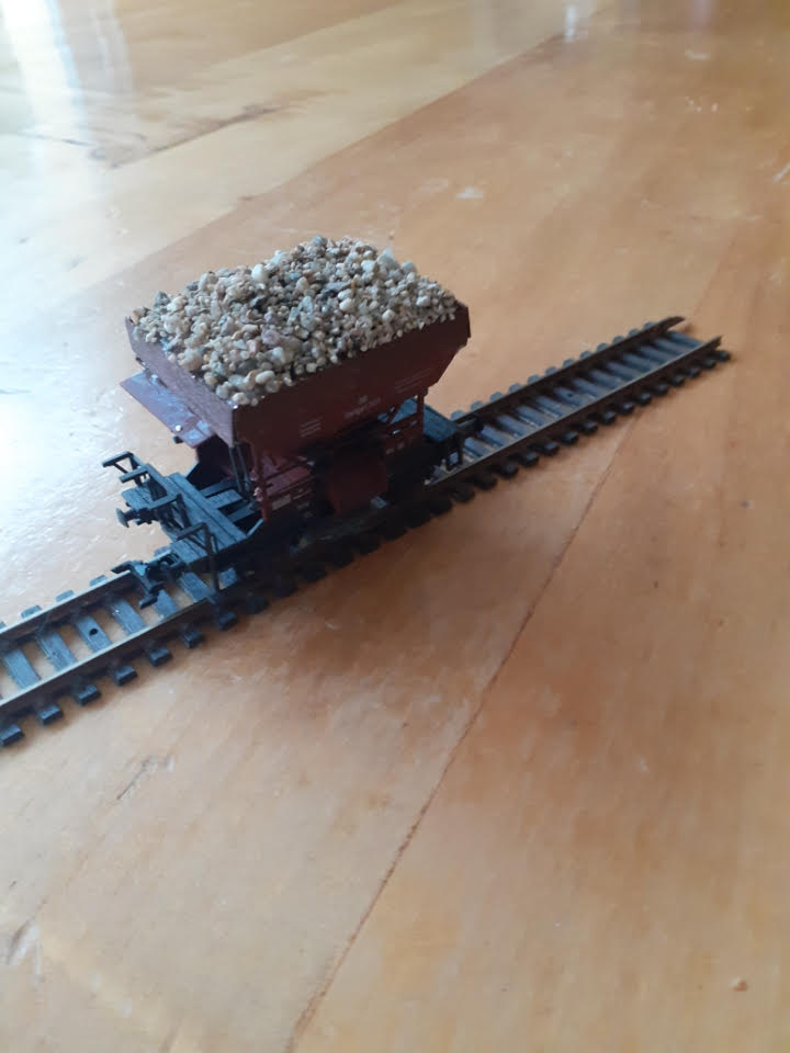

Terminé :mrgreen:

Sympa comme tout :cool:

Merci :mrgreen: Les patins sont de petite taille, il faudra probablement les changer régulièrement par usure, c'est le prix à payer pour avoir un wagon aussi petit.... :roll:
