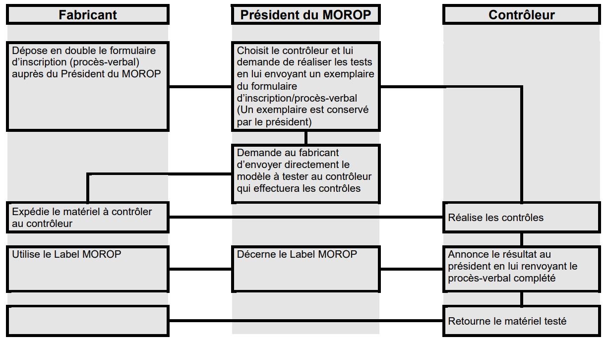

Concernant l'application des normes, j'ai posé la question au président du MOROP, en réponse celui-ci m'a conseillé de consulter les NEM 001 à 010.
La NEM 004 défini la procédure d'attribution du label.
Le label du MOROP est attribué sur demande à chaque modèle industriel ou de petite série, qui répond en tous points aux normes citées en annexe. Il est sensé informer le consommateur et lui permettre de reconnaître les produits compatibles qui sont fabriqués selon les normes NEM et qui sont en mesure de circuler en commun sans restriction.
L'annexe 2 de la NEM 004 explique le déroulement de la procédure de validation.
En définitif, le fabricant fait une demande de validation au pré du MOROP et ce n'est qu'après cette validation, que la référence à la NEM concernée peut être utilisée par le constructeur.
