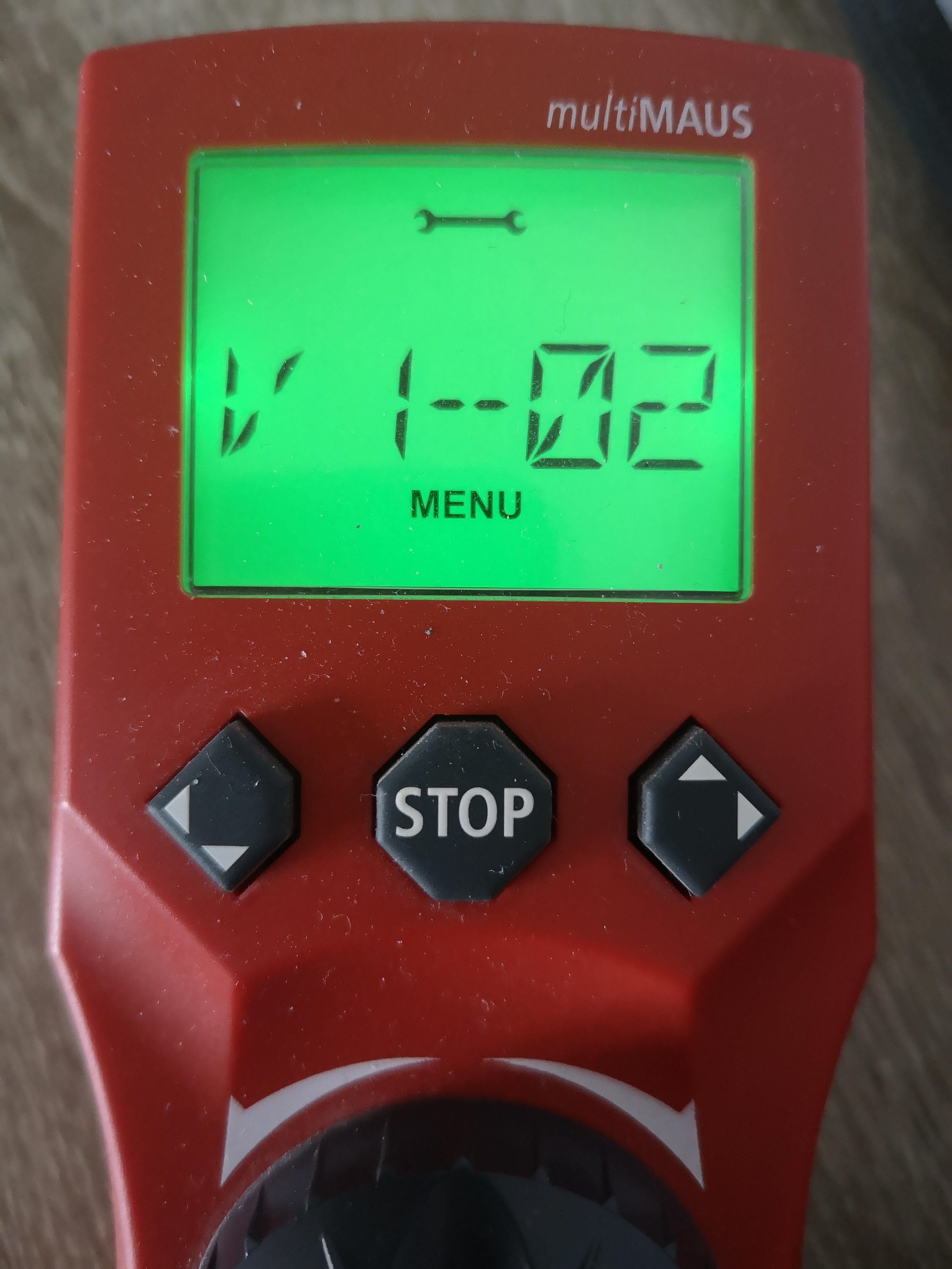

BURLINGTON a écrit:Pour la Multimaus rouge, tout dépend de la version et et de l'amplificateur.
J'ai regardé dans info et logiciel et j'ai ceci.

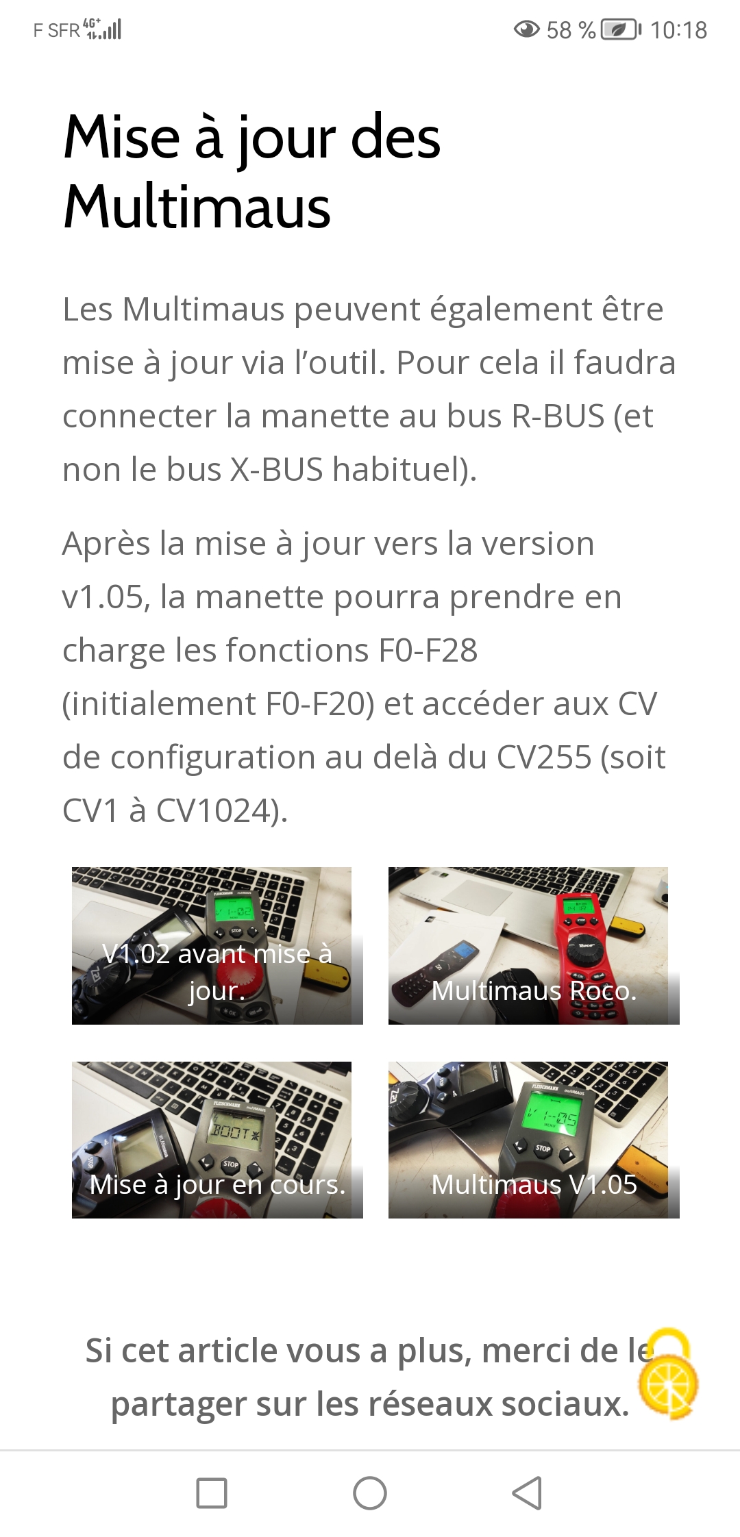

C'est un coffret qui date de l'époque T2M. Vers 2014 à-priori selon le 15 de la référence.
La V1-02 est limitée à 12 fonctions, et aux CVs jusque 255.
Il est donc tout à fait logique que ça ne fonctionne pas pour la 266.
Il faudrait trouver un autre amateur qui dispose d'une Z21 ou d'une Multizentrale Roco et qui accepte de faire la mise à jour de cette Multimaus vers la version 1-05, ou au-moins baisser le son (ou un détaillant équipé), ou en dernier recours, trouver une autre centrale plus moderne d'occasion, mais peu recherchée, donc peu chère (Bachmann, Hornby ou autre).

Il faudrait trouver un autre amateur qui dispose d'une Z21 ou d'une Multizentrale Roco ...
Ou d'une Z21 connecté à un PC. ;) Peut être plus facile à trouver.
Bonjour, tu as tout à fait raison ma v02 est limité et oui le coffret date d'il y a 10 ans environ.
J'ai cherché sur internet et je ne pensais pas qu'il existait des mises à jours.
La V05 permet la gestion des CV jusqu'à 1024 et surtout 28 fonctions alors que je ne dispose que de 20 avec ma version.
Il faut vraiment que j'arrive à la mettre à jour pour mieux géré mes CV et aussi parce que j'ai plusieurs machines qui dépassent les 20 fonctions.
Au final tout mes problèmes viennent de ma multimauss.... Ce problème est logique vu que je n'ai plus fait de modelisme justement depuis 10 ans !
