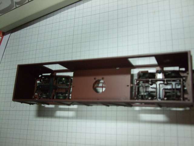

Bon, alors j'ai enfin récupéré un APN qui fonctionne...
J'en étais donc à la modification des dessous de châssis avec le kit SMD.
En gros la manip consiste à virer toute excroissance située sous le châssis. Pour ce faire, un conseil: démontez intégralement le wagon, ce sera plus simple. Le mieux dans ces cas là est d'avoir une fraiseuse. Sinon, vous faites comme moi: on dégrossit au disque à tronçonner (en tournant doucement) et on termine au cutter avec une lame droite comme avec un ciseau à bois en y allant mollo aussi et on termine par un coup de stylo fibre de verre et du papier à poncer. OUF! c'est la partie la plus longue! :mort:

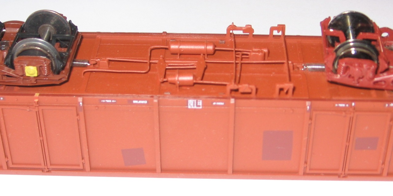

Je ne vous cache pas que je me suis un peu loupé par raison d'impatience et d'ignorance. :oops: :oops:
Le montage du kit SMD ne pose pas de problème même à un novice. Attention en pliant les pièces. C'est fin.
De toute manière, une fois monté, il faut recouper toutes ces papattes et autres supports de cylindre et de bonbonne qui sont décidément trop longs et font pendouiller tout le bazar bien trop loin du châssis. Donc on coupe au disque à tronçonner et on positionne.
Je passe rapidement sur la mise en place de ces foutues tringles de frein et autre tuyauteries :evil: :mur: :mort: :diable2:
Au passage: j'ai refait l'évocation de la structure du châssis (qui à été très endommagé lors des opérations précédentes... :oops: ) avec de la carte plastique de 0,3mm.
Et hop: apprêt des pièces laiton, collage en place et peinture.
:oops: :oops:

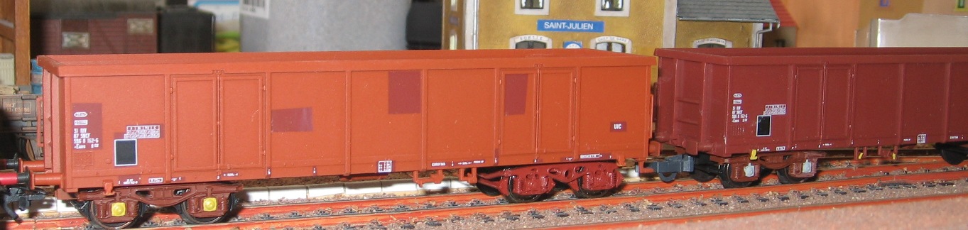

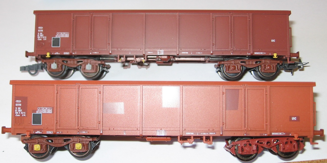

Bon ensuite, j'ai masqué les zones de marquages de la caisse et j'ai passé un coup de brun UIC (interfer) sur le wagon. L'effet n'est pas trop mal et surtout, sa couleur diffère bien des autres wagons en couleur d'origine.
Manque plus qu'une petite patine... :siffle:
J'ai bien conscience que le montage et la finition gagneraient à être plus soignée, mais je publie quand même les photos, histoire d'encourager les débutants comme moi à s'y coller de temps en temps. La grosse satisfaction, c'est que le wagon devient unique et la rame acquiert petit à petit une gueule sympa. :cool:

Par contre, en comparant le châssis Jouef avec celui du Klein (les photos) je constate que le système de freinage ne se trouve pas exactement au même endroit, que me conseillez vous, positionner les pièces SMD au même endroit que celles venues de moulage ou, tant qu'à tout refaire, reprendre les emplacements du Klein ?
