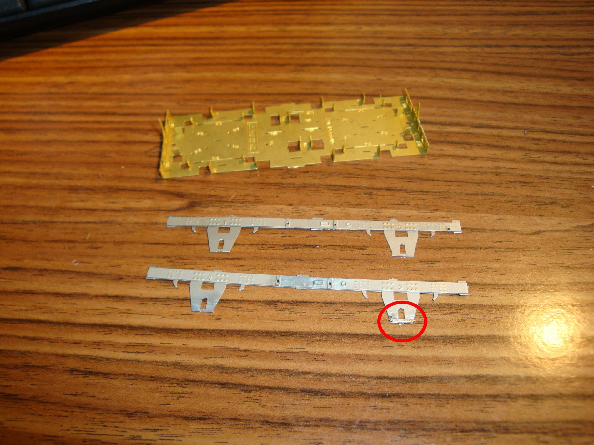

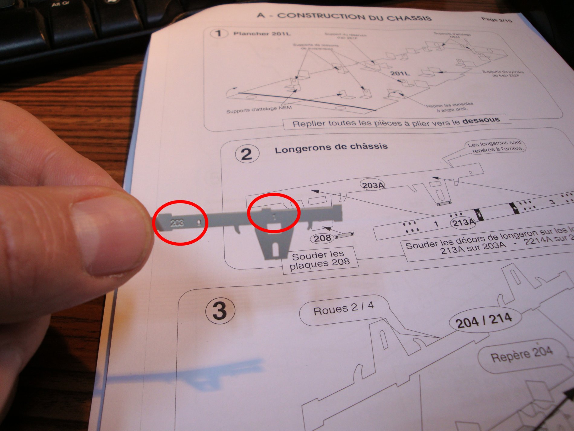

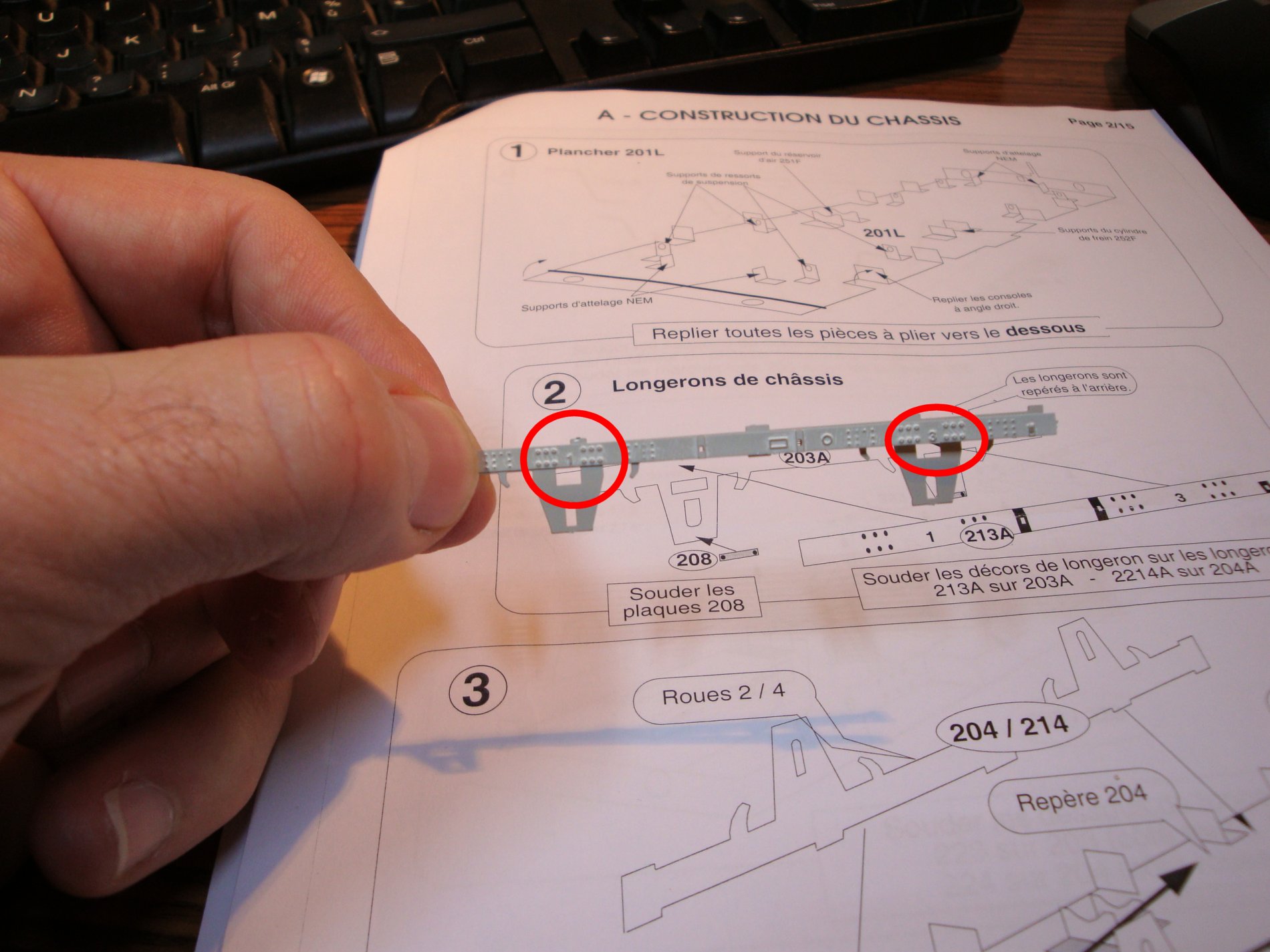

Entre longerons et décors de longerons, attention à ne pas souder trop vite, il y a un sens (roues 1/3 et 2/4) !
Heureusement tout est parfaitement indiqué.

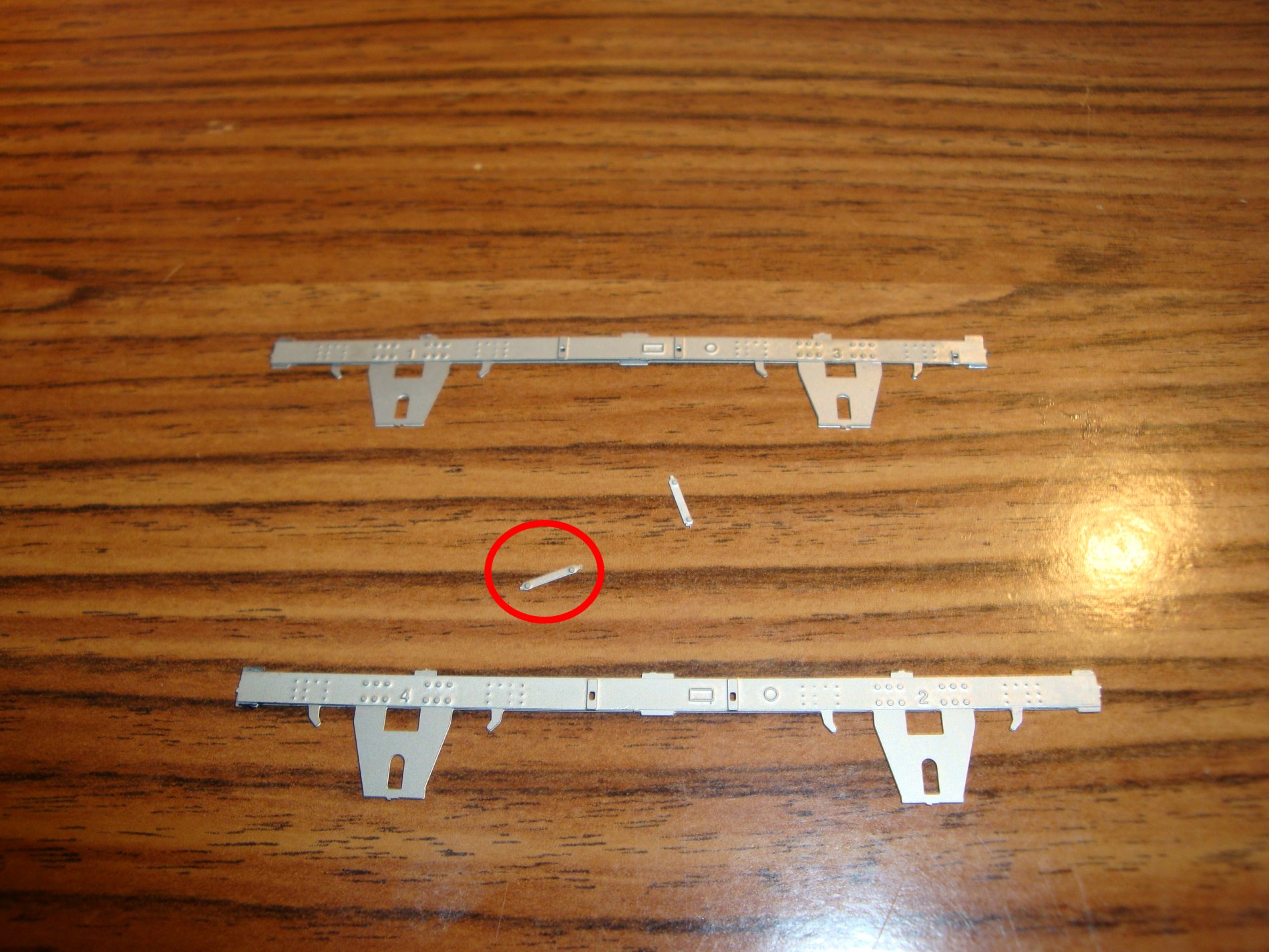

Bon, là c'est du vice : il faut souder ces deux minuscules pièces là (entourée en rouge) :
... là (j'en ai soudé une seule sur les quatre pour l'instant ... les autres attendront un peu ...) !
Sauf à trouver une méthode géniale pour le faire (allo ?), ça conforte dans l'idée que les concepteurs sont un peu sado sur les bords, parfois ...

Tu mets de la soudure liquide entre les deux pièces, tu place la pièce, une petite pince pour maintenir et tu fais ta soudure tranquille. Pas vraiment de difficulté là à mon sens.

Ah oui, je dois dire que ce soir je fatigue un peu : la pince je n'avais pas pensé ...

Pour de si petite chose, les epingles à cheveux qu'on trouve en grande surface conviennent tres bien. Ne pas oublier la petite goutte de flux deposée avec un cure dent.
