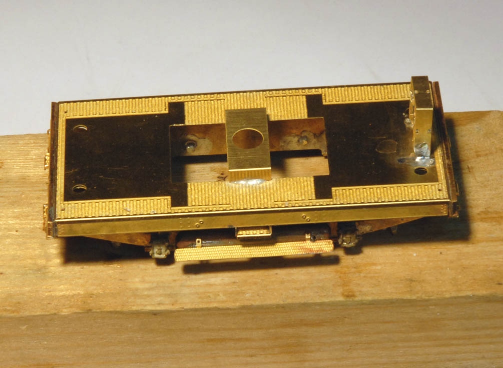

Le montage avance

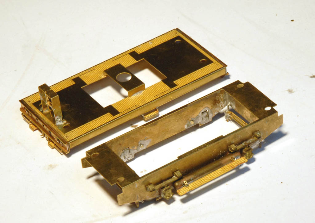

dan_ost2000 a écrit:Petit problème de conception, les réservoirs latéraux sont pré percé pour recevoir les marches pieds. Malheureusement l’entraxe de ces trous n’est pas la même que celle des marchepieds gravés, 1mm d’écart, va falloir bricoler.
C'est ce qui m'ennuie dans les kits des artisans, ce qui heureusement n'arrive pas dans tous les kits, c'est ces erreurs qui montrent presque que ces artisans n'ont jamais monté un prototype de leurs réalisations, et ont lancé la production ainsi. Et évidemment après, il est difficile de réparer l'erreur avant un prochain tirage (et encore).
C'est malheureusement aussi pourquoi il faut un outillage plus conséquent et une plus grande expérience pour monter les kits!
Ils devraient finir par se rendre compte que cela rebute les nouveaux venus ou ceux qui ont essayé et ont été dégoûté!
Mais bon, ce n'est visiblement pas ton cas :applause:

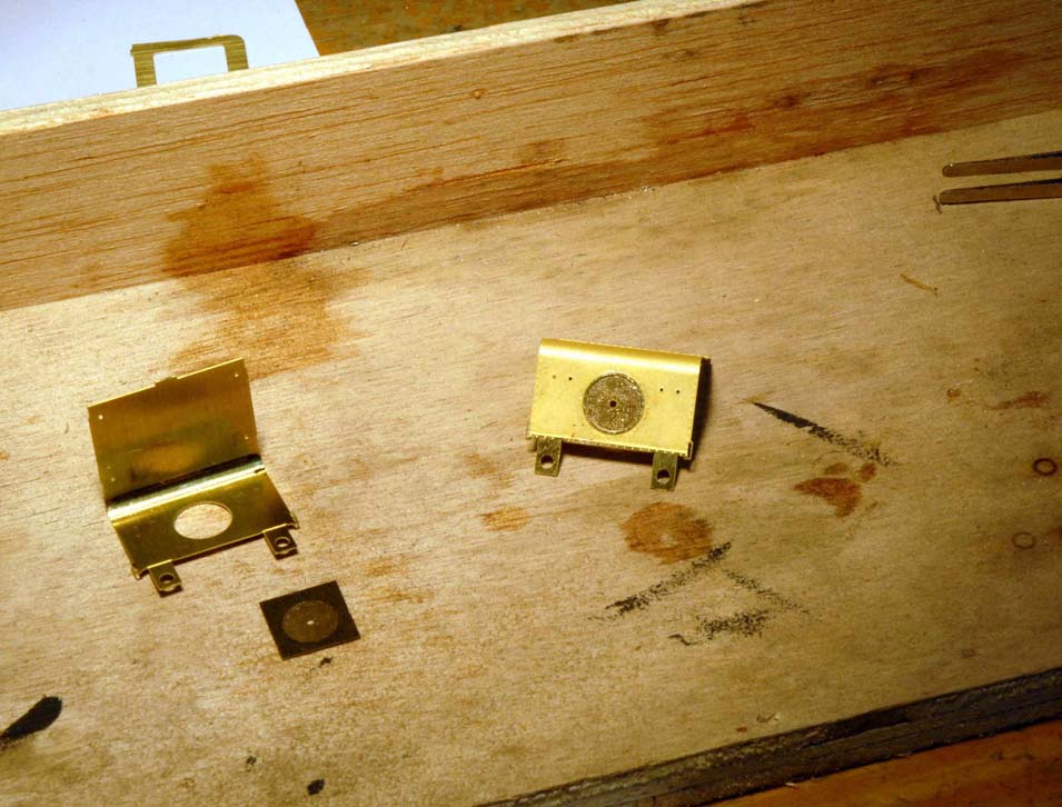

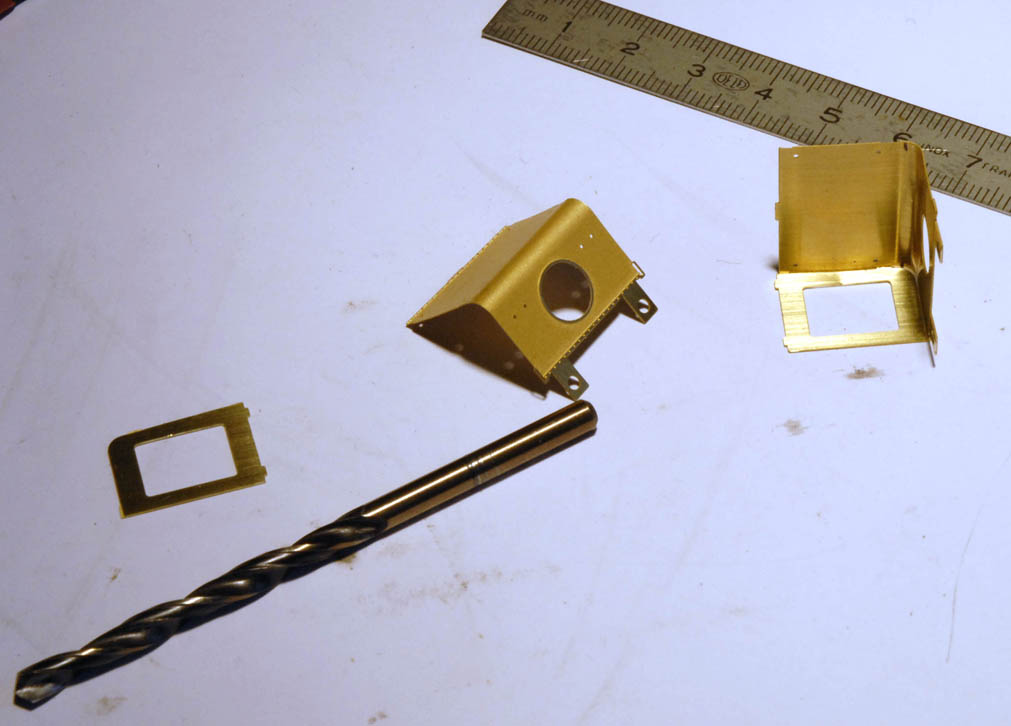

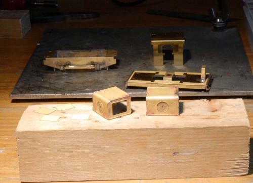

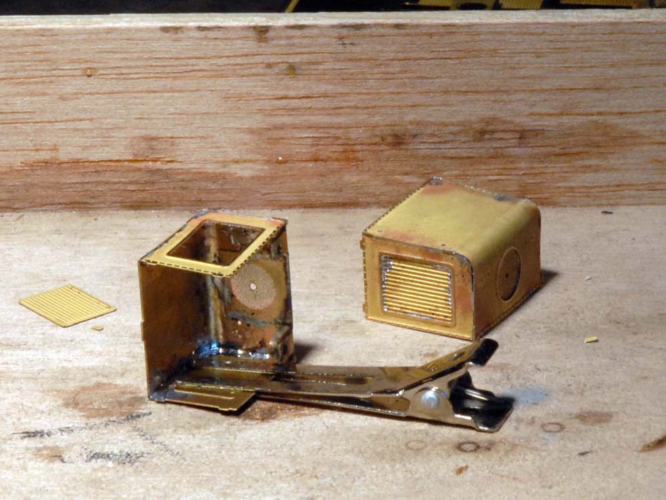

Mise en forme des capots moteurs. Il est préconisé de recuire mais comme on se retrouve sur une demi gravure avec une épaisseur de 0.15 mm je tente mon coup sans recuire. Pas de problème avec une queue de foret de 4 mm et les capots serons plus résistants que s’ils étaient recuits. Le fait de recuire n’est pas anodin pour la matière surtout pour une partie exposée comme ces capots, une bosse est vite faite lors d’une manipulation indélicate.
Mise en place des grilles de ventilations. Gravure très fine mais centrage délicat, il faut bien vérifier avant de pointer la soudure et terminer par un congé tout autour de la plaque une fois sur du bon positionnement. Les mailles ne sont pas horizontales comme précisé dans la notice

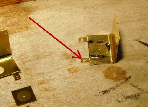

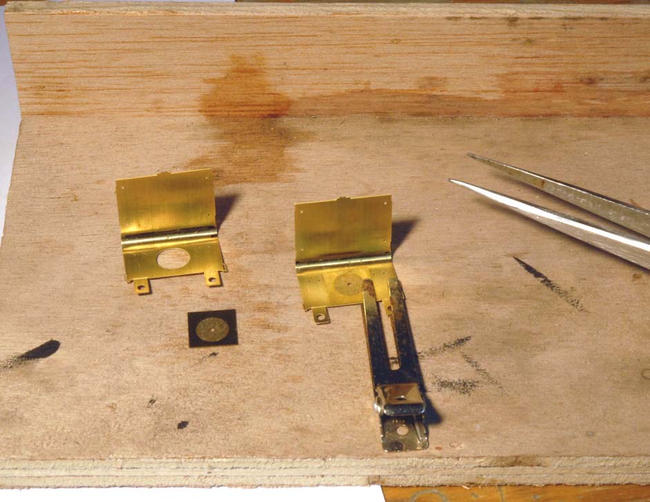

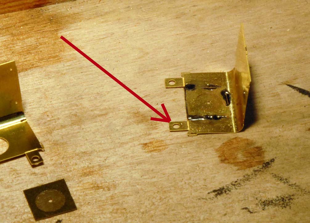

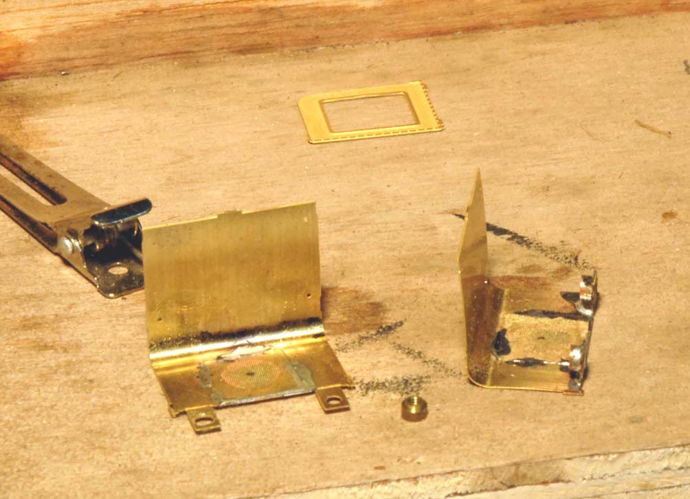

Avant pliage des pattes de fixation des capots, il faut impérativement reprendre les perçages afin que les écrous à épaulement s’ajustent. Cette opération est rendue délicate par la demi gravure du trait de pliage. J’ai préféré la lime au foret.
Une fois le pliage effectué, on brase les écrous en place et on consolide le pliage, j’ai préféré une brasure généreuse à l’argent pour une meilleure robustesse.

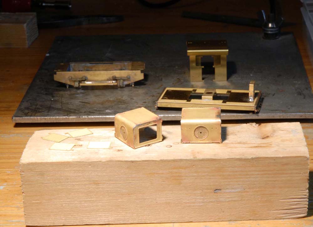

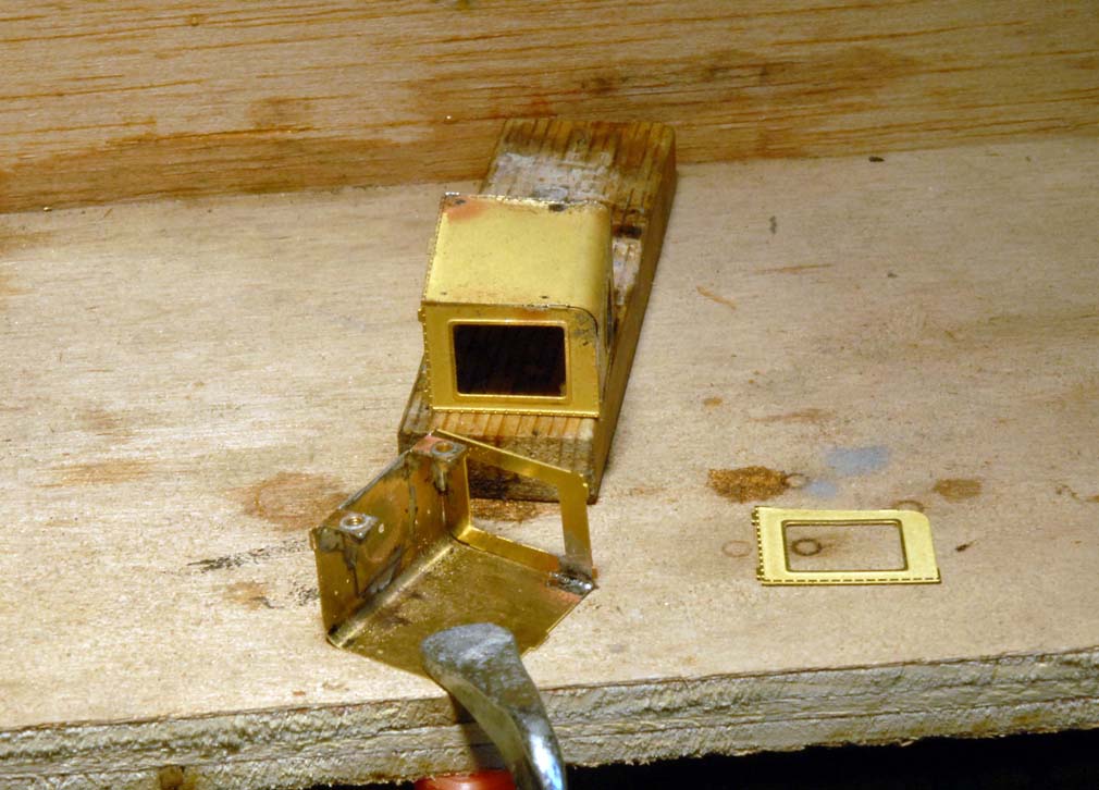

On s’attaque au montage des capots, brasure discrète par l’intérieur, le tout plaqué contre une planchette pour rester bien d’équerre. Je ne suis pas persuadé que le développé des tôles de capots soit pile poil à la bonne dimension par rapport aux flancs. J’ai du reprendre un petit peut mes arrondis, mais j’ai 5/10ème à répartir de part et d’autre. J’ai passé pas mal de temps pour cet ajustage avec quelques jurons.
Montage des capot latéraux, on pourra remarqué que ça bave aussi
