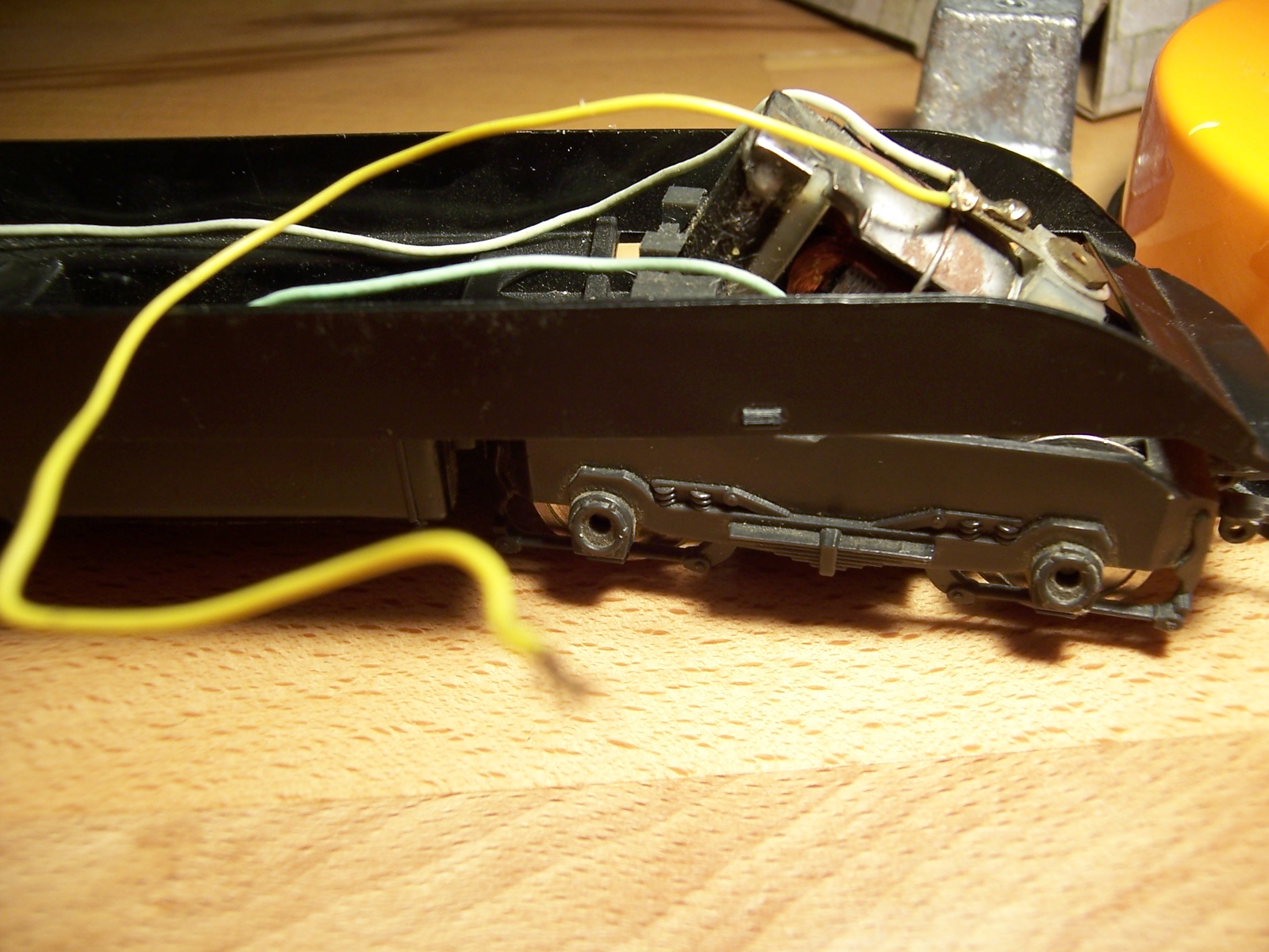

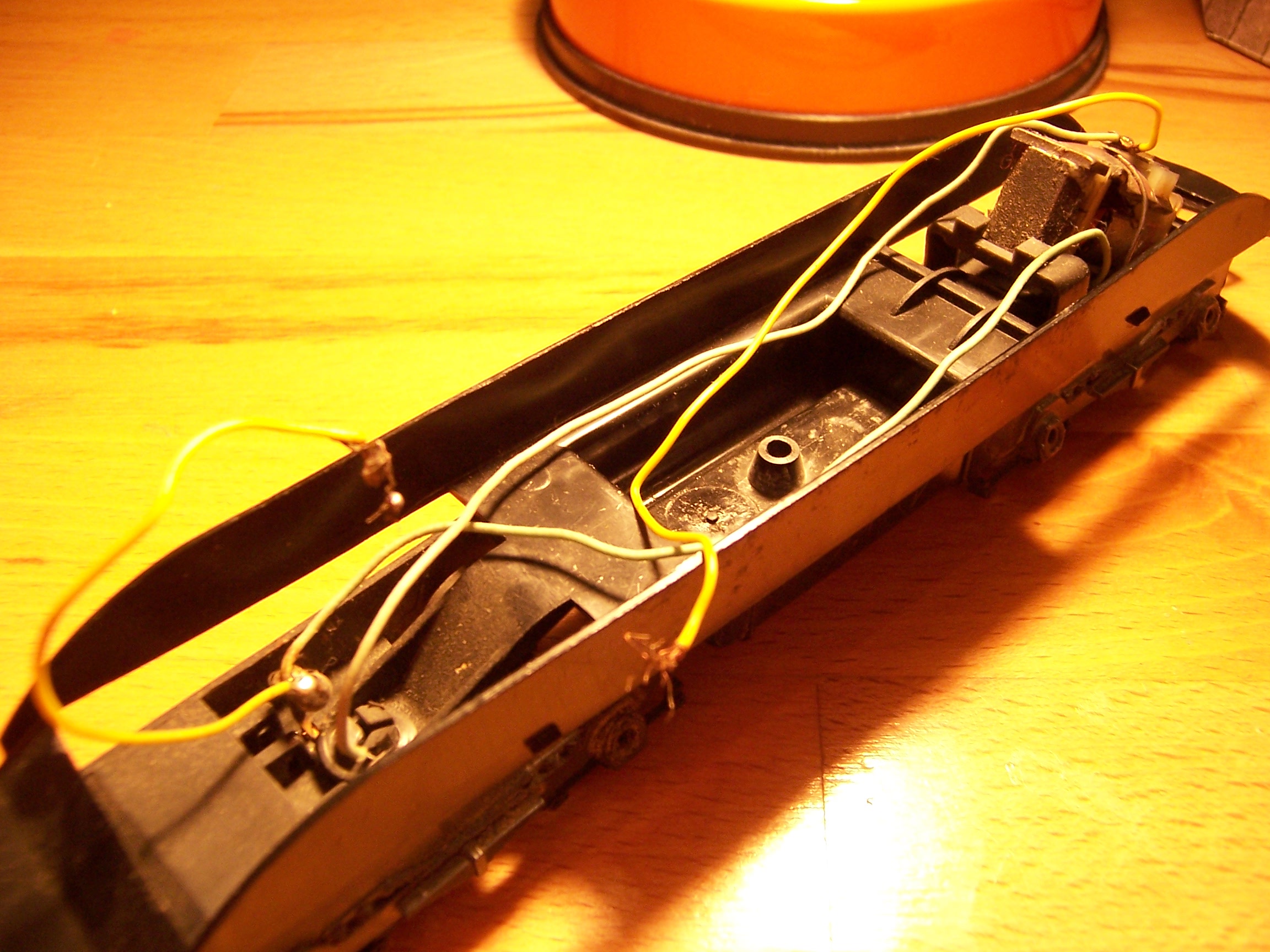

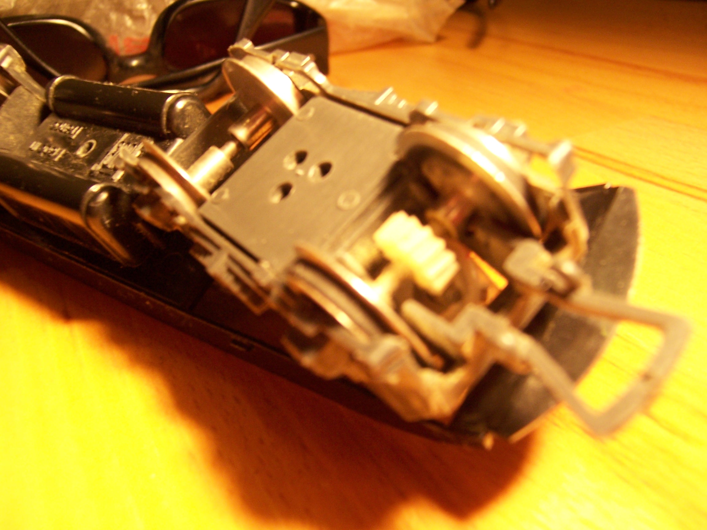

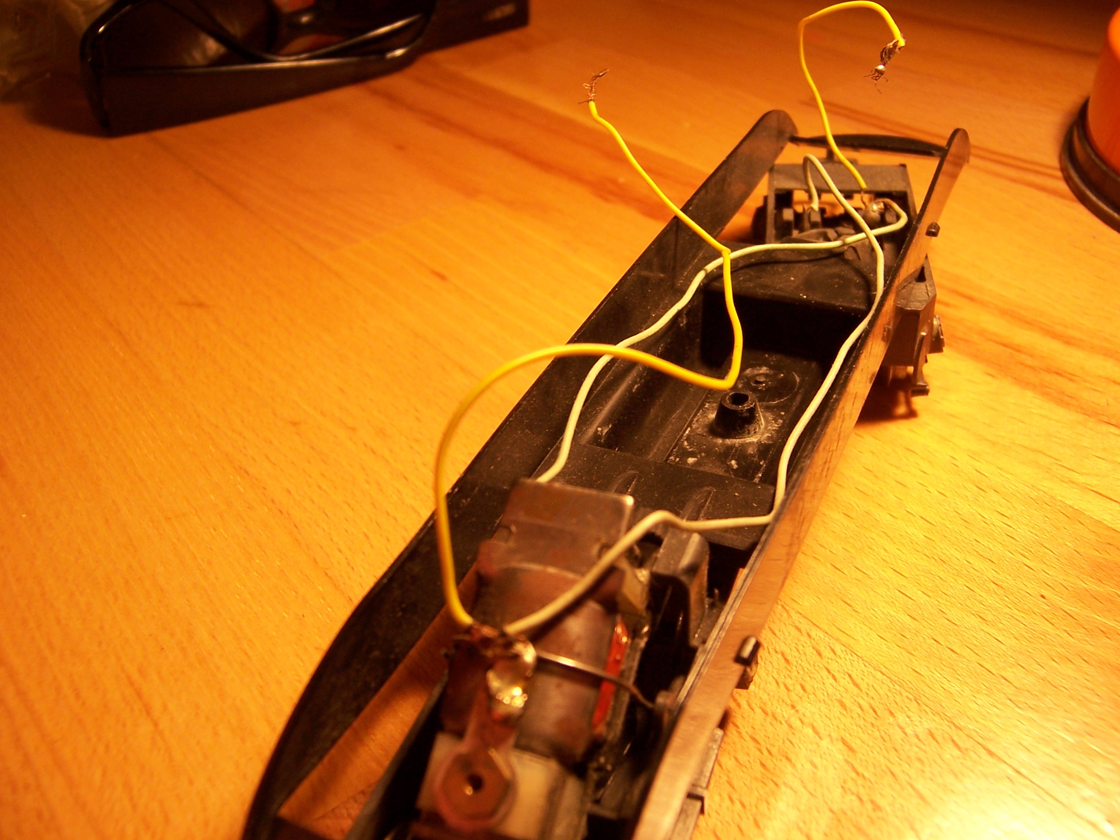

voilà quelques photos moins floutés , si vous pouvez me dire si la vis sans fin irai?
si le fils jaune sert a quelques choses?
si je change le moteur , combien cela coute et comment demonter l'ancien?
merci :yin

A priori, je pense que le fil jaune sert à l'éclairage. Changer le moteur, chez Mecanic train, je crois que c'est 25 euros. Je trouve ça cher pour cette machine, déjà qu'il faut remettre une vis sans fin.

Pourquoi veux-tu changer le moteur puisque tu dis qu'il tourne ? :mur:
Répare déjà la transmission (vis sans fin), et après, si ta loco manque de puissance, tu pourras remplacer l'aimant ou le moteur.
Au fait une question : les roues elles tournent librement quand tu les actionnes à la main ? Les 4 ?

oui papou89 les 4 roues tournent librement
je change pas le moteur pour le moment , mais je voulais savoir le prix tout simplement ;)
si les fils jaune sont est l'éclairage , il manque alors les ampoules , mais je sait meme pas à quoi cela ressemble :oops:

C'est fou cette loco. En examinant le chassis j'ai l'impression que sur 4 essieux un seul est moteur... :shock: Ne devait pas tracter des trains de 80 wagons, cet engin. :roll:
