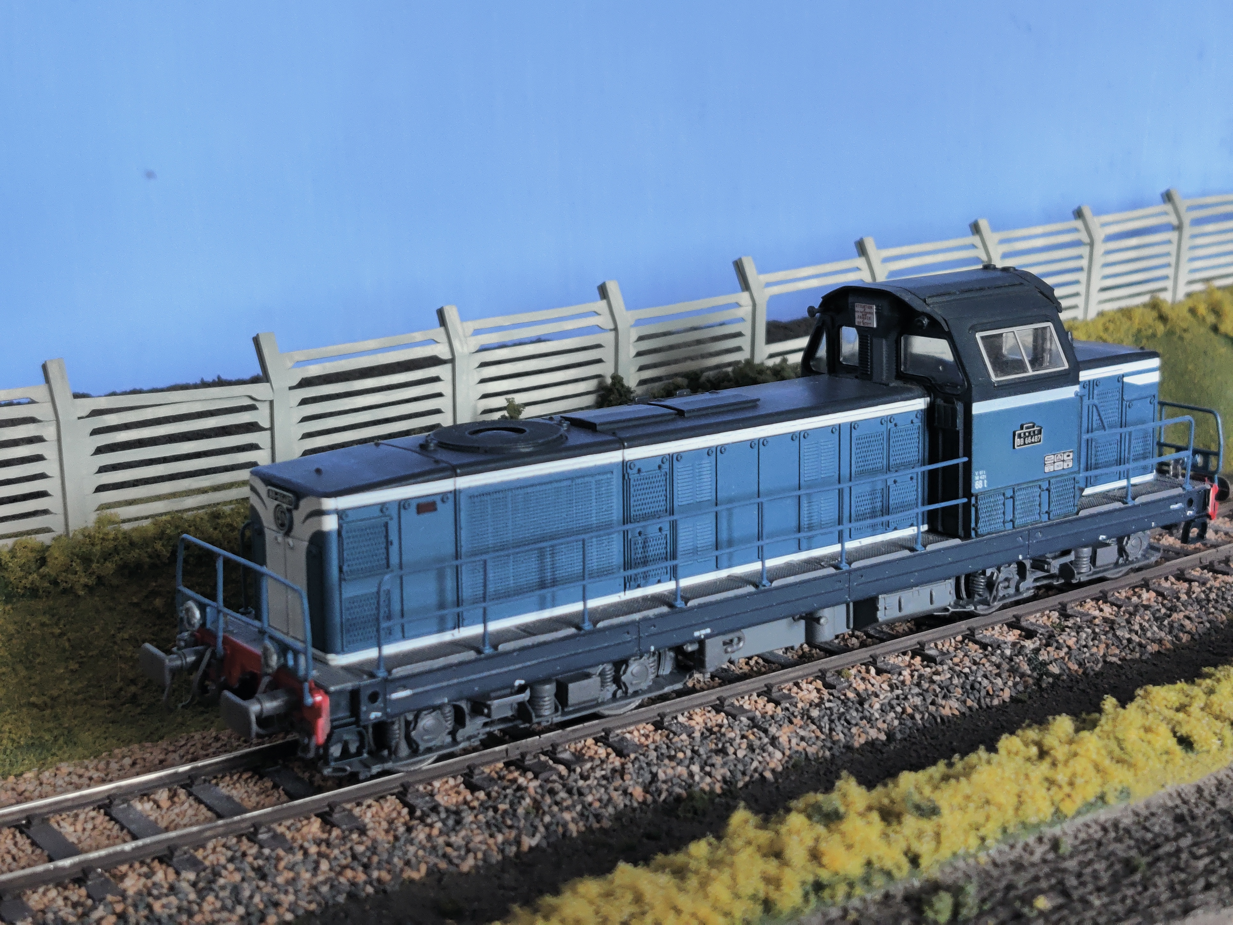

Je rouvre un peu cet intéressant dossier ;) pour savoir si quelqu'un a déjà essayé de représenter une sous-série que JOUEF-HORNBY n'a pas encore (!!) faite, à savoir celles avec les grandes fenêtres façon 66400 mais toujours avec bogies à timoneries de frein extérieures (BB66189 à 318) ?
J'ai acheté à prix raisonnables des 66400 que je n'avais pas jusqu'alors et j'ai fait un simple essai à blanc, à savoir le châssis d'une 66111 et une caisse de 66400. Bien sûr il faut changer plusieurs particularités, mais l'illusion est bien là :

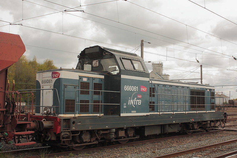

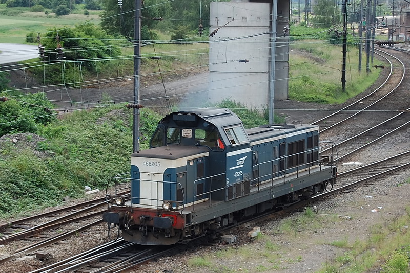

Messagepar jObiwan
11 Déc 2021, 14:23
Les capots, leur disposition n'est pas une science exacte !!!
A l'avant, les 2 capots filtrés sont inversés.
La 66061 a 2 capots sur 5 où les orifices ne sont pas dimensionnés de la même façon.
La 66205 a à l'avant les 2 premiers capots filtrés, là où classiquement comme la 66231 c'est un capot filtré.

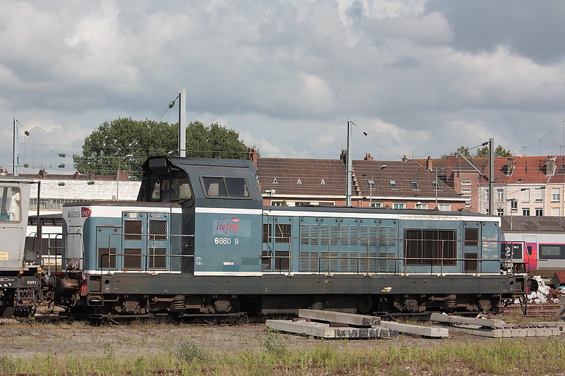

Messagepar BB67300
11 Déc 2021, 14:56
La 66061 est un cas particulier puisqu'elle semble être la seule a avoir conservé ses grandes grilles de refroidissement d'origine (en plus des autres différences que tu cites).
Autre canard boiteux : la 66055 qui a des petites grilles de refroidissement, mais décalées vers le haut (peut-être le prototype de la transformation).

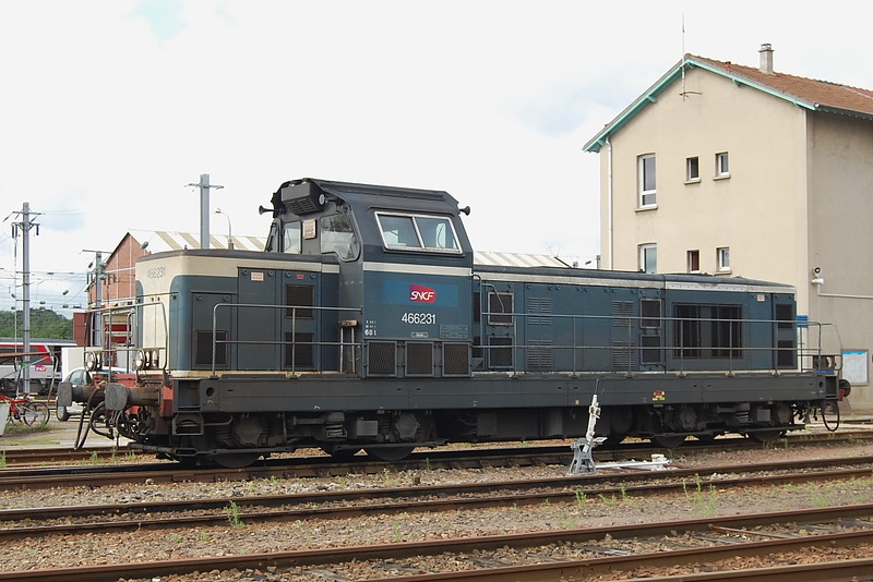

Messagepar x2202
11 Déc 2021, 15:10
Il est vrai que la disposition des panneaux latéraux et leurs évolution est un vrai casse-tête :mur:
Néanmoins dans mon cas je souhaite rester dans les dispositions du siècle dernier et même les grilles du radiateur restent conformes à mon projet.
Donc en jouant aux jeux des 7 erreurs, seuls les panneaux latéraux du petits capot demandent à être inversés droite-gauche. Tout le reste peut paraitre conforme, notamment les diverses grilles d'aération intégrés aux panneaux.
