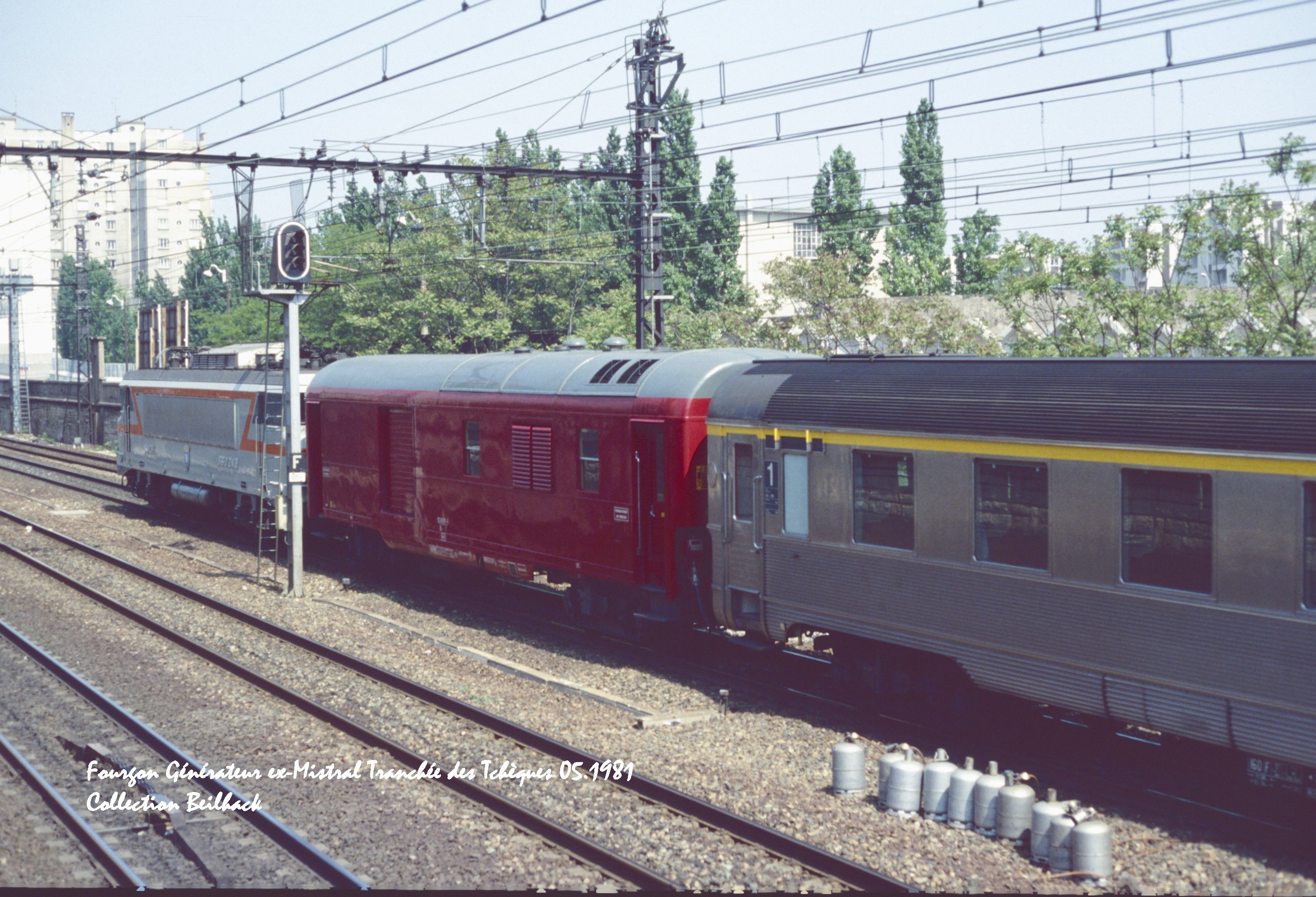

Salut à tous,
Je vous soumets un cliché qui m'a quelque peu interpelé malgré mes faibles connaissances sur le sujet:
(collection Beilhack)
Si on note la propreté de l'engin moteur de remorque, quelle ne fut pas ma surprise en trouvant trace d'un fourgon générateur en livrée rouge sur le Sud-Est (train supplémentaire) ? :o
Je pensais en effet que ces derniers étaient dévolus aux relations vers l'Est et que les fourgons opérant sur le Sud-Est étaient tous de teinte bleue. :gne:
Qui saura nous donner quelques explications sur les roulements de ces rames ? ;)
David
Beilhack
Re: mistral 56 VO
13 Avr 2014, 17:09
Salut David
A priori, cette photo date de la dernière période de ces voitures, lorsque celles-ci ont été retirées des services TEE et sont devenues des voitures "ordinaires" 1ère et 2ème cl.
A l'Est, elles assuraient alors principalement un aller/retour Paris-Nancy, mais elles ont régulièrement été mise à disposition du SE en renfort en période de pointe.
Ce qui peut surprendre, c'est la propreté du matériel, peut-être s'agit-il des premiers services après rénovation et déclassement.
A l'occasion, je rechercherai dans les "Rail Magazine" si il y a des infos plus précises.
En ce qui concerne les 5 fourgons, bleus à l'origine, ils sont tous devenus rouges lors de la rénovation des voitures après le retrait du service Mistral et avant transfert à l'Est pour assurer les TEE Arbalètes et Goethe.

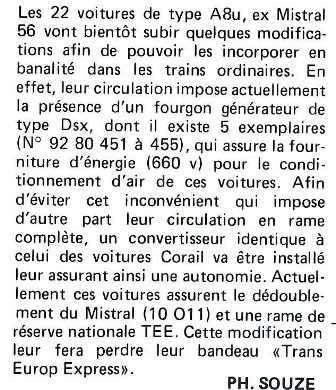

J'ai retrouvé deux articles de Rail Magazine qui traitent de la dernière rénovation de ces voitures.
Le premier dans le n°41 de 1980 expose le projet de rénovation (extrait ci-après)
Le deuxième (n°54 de 1981) retrace sur deux pages la carrière de ces voitures et l'utilisation actuelle (mi-1981).
On y lit notamment que depuis le service d'été 1981, les voitures Mistral 56 rénovées assurent les trains 1ère et 2ème cl n°1401 et 1404 (Paris Nancy et retour).
Les 22 voitures d'origines donneront 5 A8uj et 17 B8uj. Les bar ne sont pas concernés par cette rénovation.
A noter que les 22 voitures rénovées ne seront, en définitive, pas équipées de convertisseurs "corail" évoqués dans le premier article et continueront donc jusqu'à la réforme d'avoir besoin d'un fourgon générateur, un des cinq rouge ou un A2Duxj ex PBA
La photo de David se situe donc entre la rénovation des premières voitures et le service d'été 1981. Je penche pour un train d'essais ou de rodage après révision.

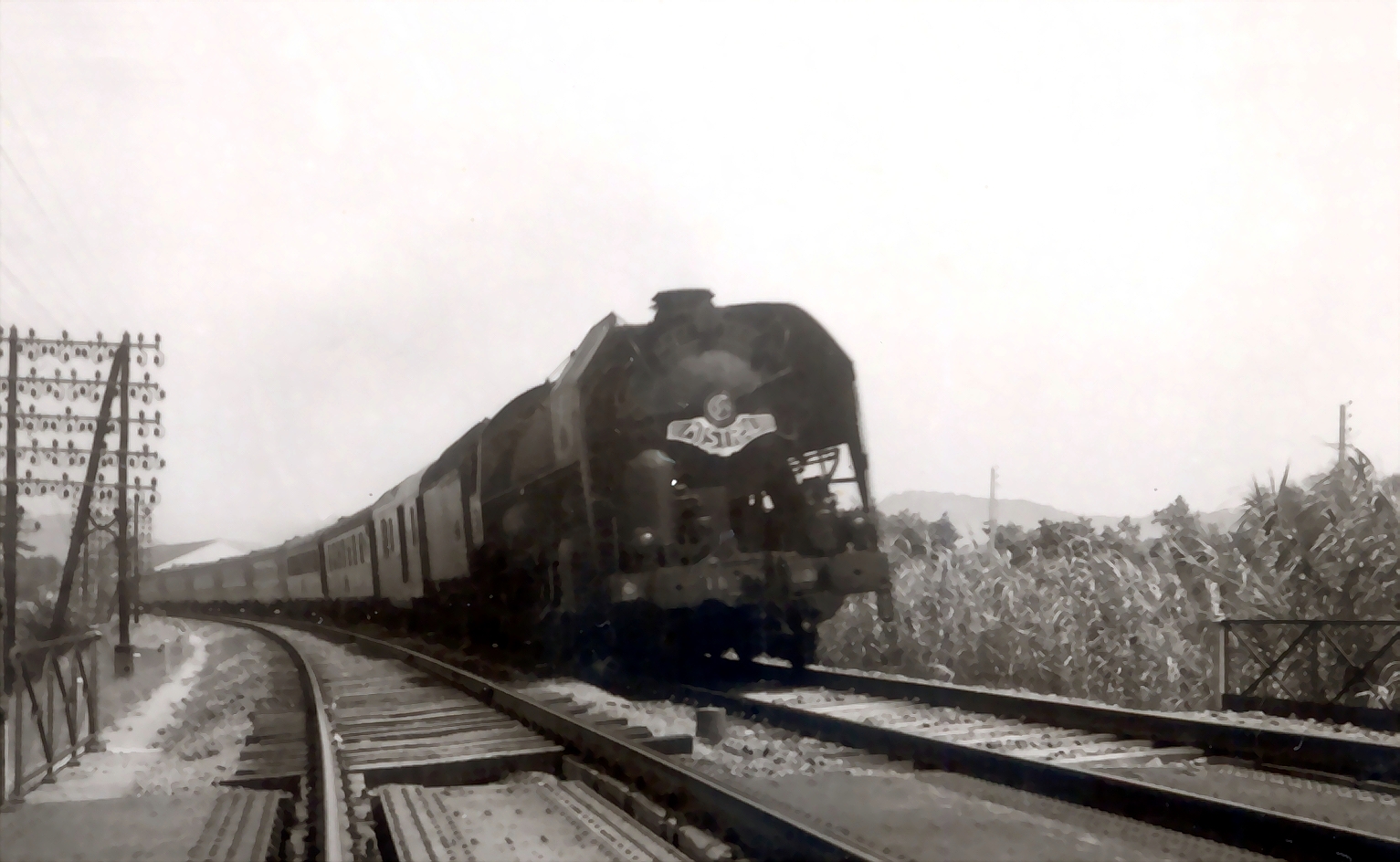

Pour revenir au Mistral "plaqué" du temps de la vapeur sur la cote d'azur, voici une photo datant de 1961, prise près de Toulon.

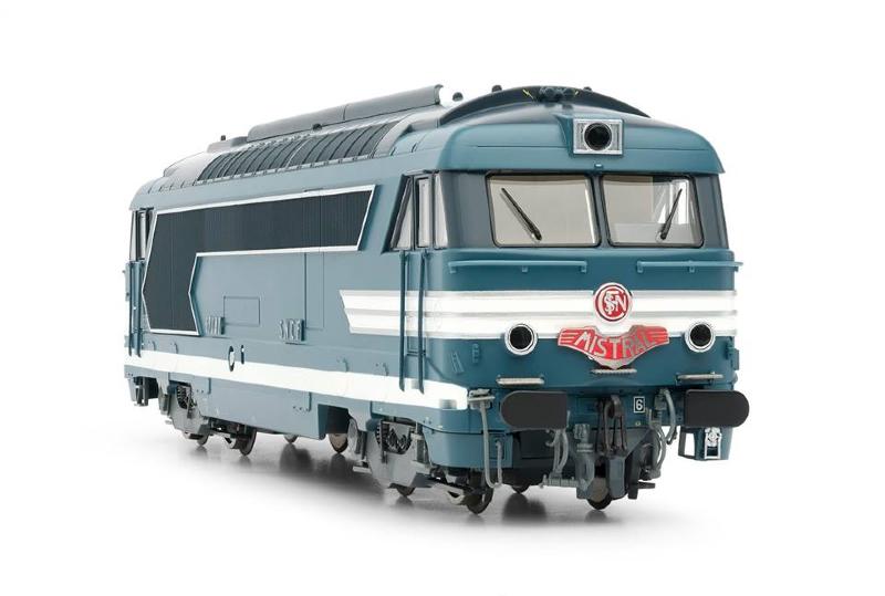

Pour les années 60 on pourra la remplacer par la BB67000 de HJ avec la plaque Mistral, ou le modèle REE à venir.(photo HJ je crois)
