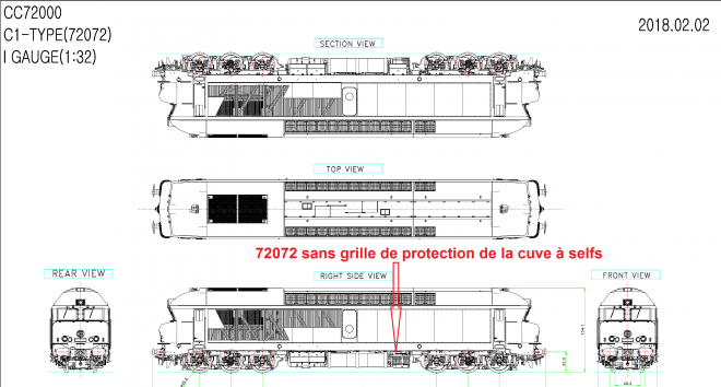

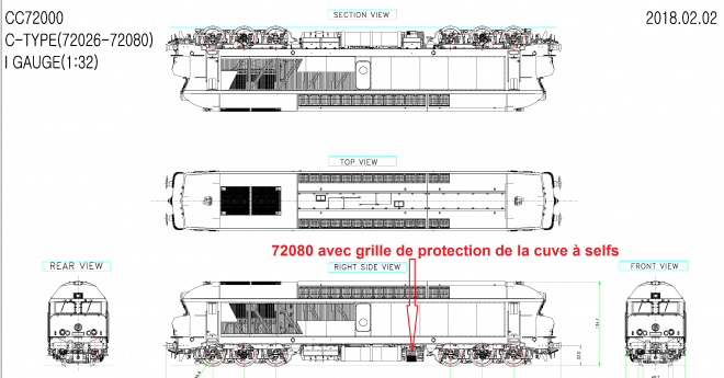

Pégaze a écrit:Bonjour à tous,
les CC 72072 et 72080 époque: IV B, référencé I-MX 006/4 et 006/5, possédent-elles une grille de protection des radiateurs de self?
Merci pour vos réponses. :coucou:
Bonjour, déjà un début de réponse pour la 72 ;)
Bernard Bayle a écrit:
tchoutchou30 a écrit:et un peu "d'accastillage"
Les spécialistes nous diront ce dont il retourne...
- il s'agit de la cuve à selfs (au centre de l'image et en arrière plan). Devant ce sont les radiateurs de réfrigération de la cuve. A noter qu'ils sont équipés d'une grille de protection à mailles carrées. Ce dispositif est apparu vers la fin des années 80. Donc, les CC 72012, 72047, 72071 et 72072 MBX en sont dépourvues.
- à gauche, on aperçoit la cuve à gasoil et ses sangles et le réservoir vertical du déshuileur des conduites pneumatiques.
- à droite le bac à sable de la sablière.
reste la 80 :ange2:

Voici la réponse :coucou:

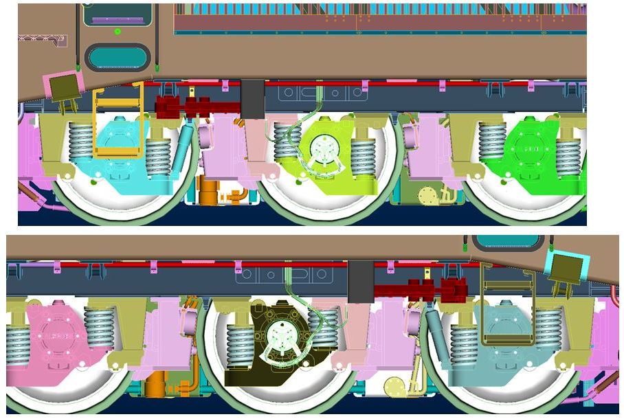

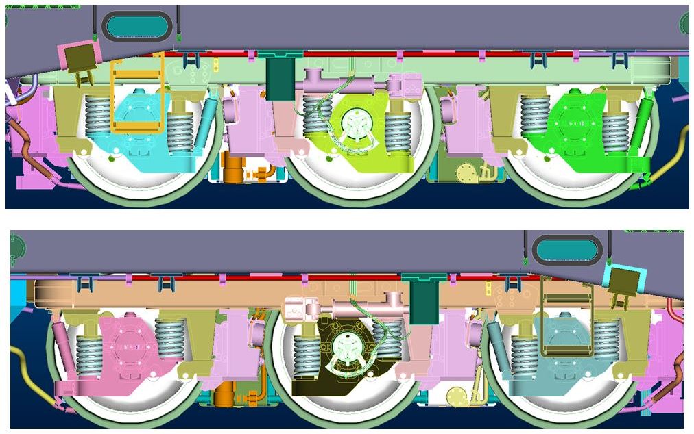

Voici un exemple "pour contenir les coûts, certains sous-ensembles sont volontairement limités à un nombre de variantes restreint, voire très restreint" : le bogie. Nous l'avons volontairement limité à deux variantes et tout particulièrement en ce qui concerne les amortisseurs anti-lacet... un type pour les CC 72012 et 72047 et un type pour toutes les autres.

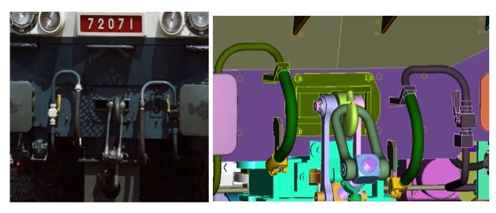

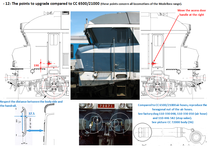

L'héritage des CC 6500/21000 Modelbex :
Il aura été nécessaire de reprendre quelques points issus des CC 6500/21000 et qui avaient été reconduits sur les premiers G.O.D. des CC 72000. On peut citer:
- repositionnement des poignées des portes d'accès cabines qui étaient placées un peu trop haut.

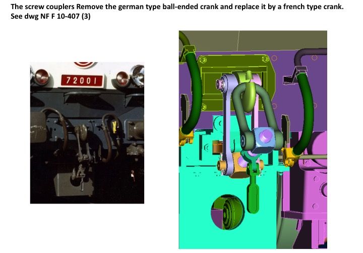

- suppression de l'extrémité à boule de la manivelle articulée d'attelage (de type germanique) et remplacement par une manivelle articlée de type français.

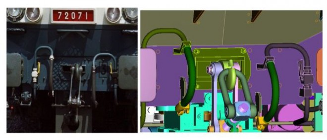

- liaisons pneumatiques : redéfinition des divers éléments pour s'approcher au mieux des organes de type français.

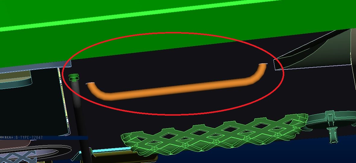

- repositionnement et pliage "moins à l'équerre" des mains courantes le long de la cabine.

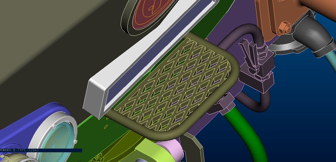

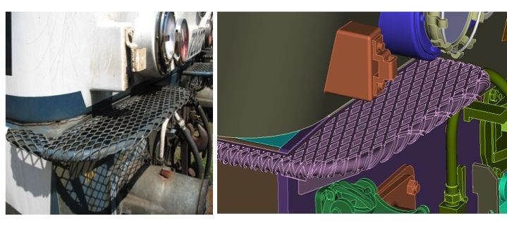

- marchepied central sur la traverse de tête : à l'origine, les premières CC 6500/21000 et CC 72000 sont dotées de marchepieds centraux dont le métal déployé enrobe la structure tubulaire. Cette disposition ayant été abandonnée, nous avons fait rectifier le marchepied avec le métal déployé soudé à sa bonne place.
- marchepieds latéraux sur la traverse de tête : nous avons fait affiner la maille du métal déployé.

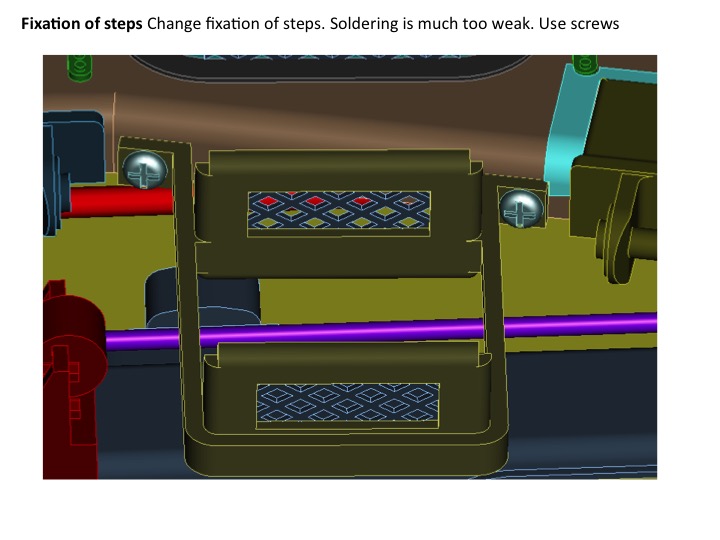

Et enfin, sans rapport avec les CC 6500/21000, nous avons opté pour des marchepieds vissés d'accès aux cabines : ils sont démontables pour ceux qui veulent tourner dans des courbes un peu plus serrées que de raison...
Voici par ordre de citations les documents correspondants.

Impressionnant.
J'ai malgré tout une interrogation quant à la vis de droite du marche-pied (dessin ci-dessus) : la mette en place, à la rigueur OK mais comment la visser correctement ?
Messages: 2327
Re: [1] les CC 72000 MODELBEX
Messagepar Bigoudi
29 Aoû 2019, 15:57
t'inquiète pas françois...
un des avantages du cruciforme c'est qu'on peut visser même avec de l'angle!
c'est un peu comme un cardan...
Sacré exposé quand même et mon oeil de dessinateur salue le travail du technicien coréen.... :applause:
