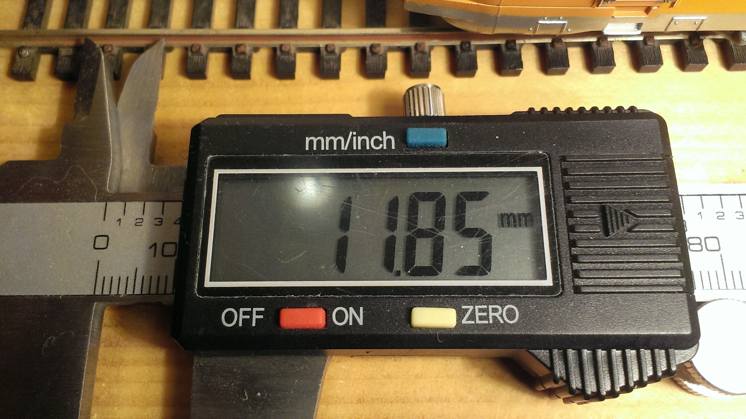

J'ai trouvé le temps de sortir une motrice (la folle) ainsi que le pied à coulisse
J'ai lu 33 mm de largeur pour le bas de caisse mais ça reste à 1 ou 2 dixièmes près car j'ai évité de trop serré les becs du pied à coulisse pour ne pas prendre le risque de rayer la peinture!

Un grand merci à toi :cool:
Oui, c'est pour ça que je disais que sur les becs il vaut mieux coller un bout de scotch qui recouvre la pointe et les bords (du scotch de bureau ça fait 5 centièmes d'épaisseur). Sur le mien, j'ai fait ça définitivement, et j'ai remis à zéro avec le scotch, et plus de risque de rayures.
Pour la RTG, c'était pour savoir comment ça pouvait tourner sur du 360 avec des caisses à l'échelle en largeur, alors que Jouef, malgré des bogies moins larges, avait dû surélever les pivots de bogies de 1,5 mm pour passer sur du 360 (si on rabote les pivots Jouef pour remettre à la bonne hauteur, et sans toucher à la caisse, ça ne tourne plus que sur du 490 mm, et seulement à plat).
En fait, hier, en regardant bien les photos que j'avais, je me suis aperçu que les bogies EPM étaient tronqués sur leur partie haute (de 1,5mm donc, je présume) à la manière des bogies de Z2 Piko. Mais j'avais encore un doute sur la largeur de caisse.
Enigme résolue grâce à toi donc ;)

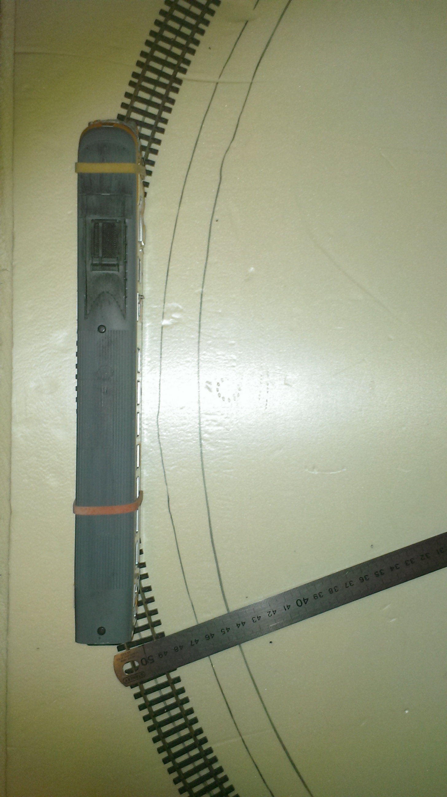

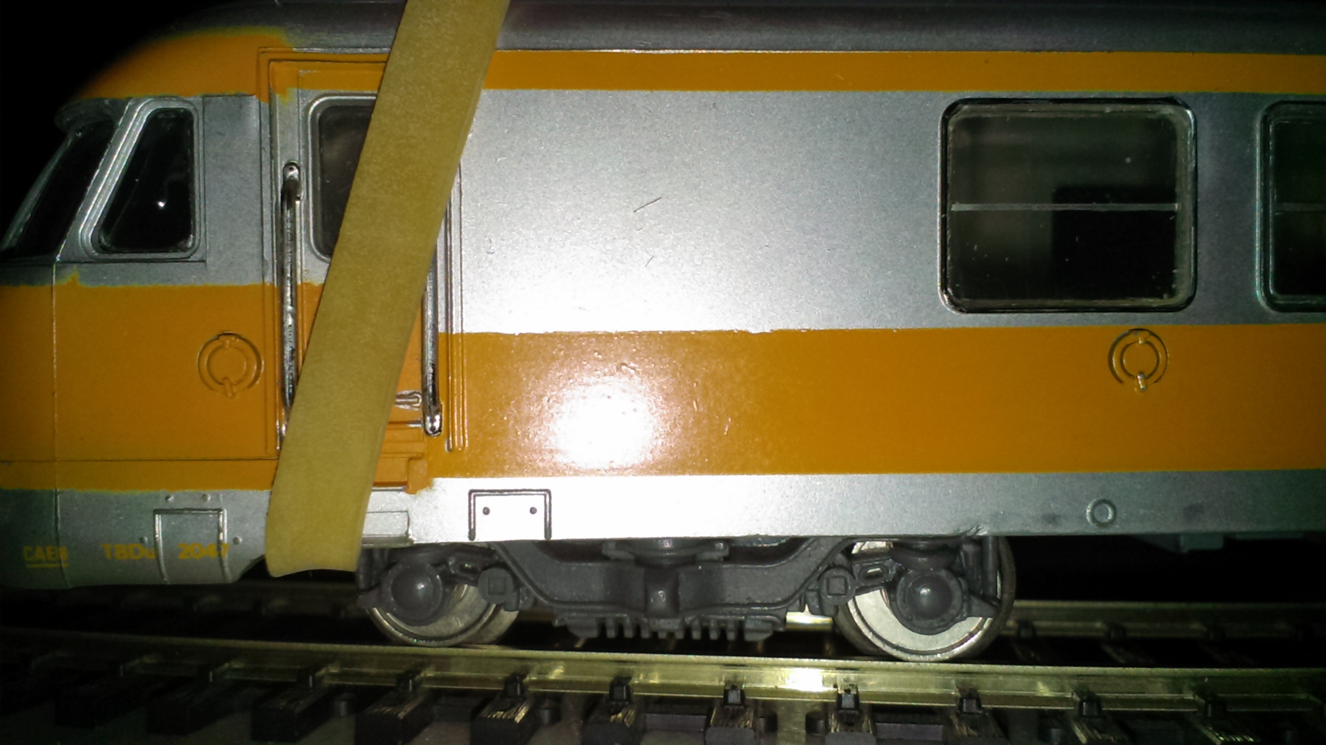

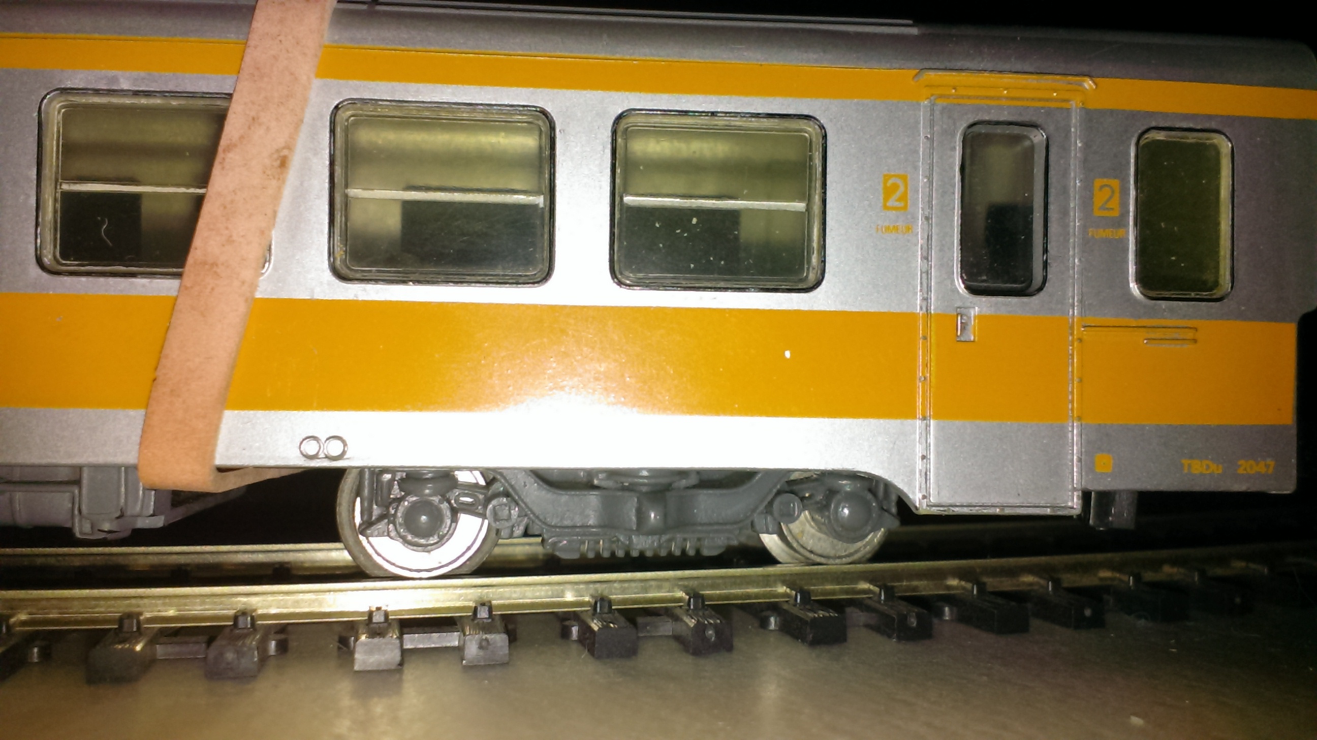

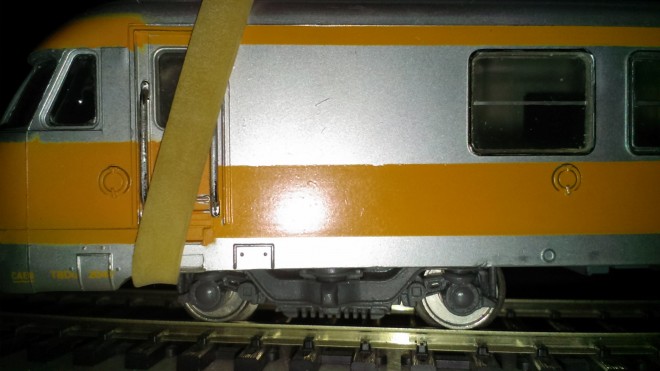

Donc, de retour de vacances, j'ai décidé de vérifier la chose en modifiant une motrice Jouef, pour la rabaisser de 1,7mm (au final on doit avoir 42,8 mm au toit lisse puisque les roues ne font que 9,5 au lieu de 9,9).
Bilan : une RTG strictement à l'échelle passe sur du 500 mm sans problème (ce qui est déjà irréaliste), à condition de fraiser la caisse côté intérieur au droit des extrémités des longerons de bogies (la moitié de l'épaisseur du plastique pour ne pas prendre de risque) :
(les élastiques sont là pour empêcher les bogies de pousser sur les flancs de caisse, ce qui fausserait le résultat)
En fait, Jouef n'a fait que mouler des pivots plus hauts, et sur la version à cardan, c'est un jeu d'enfant à modifier.

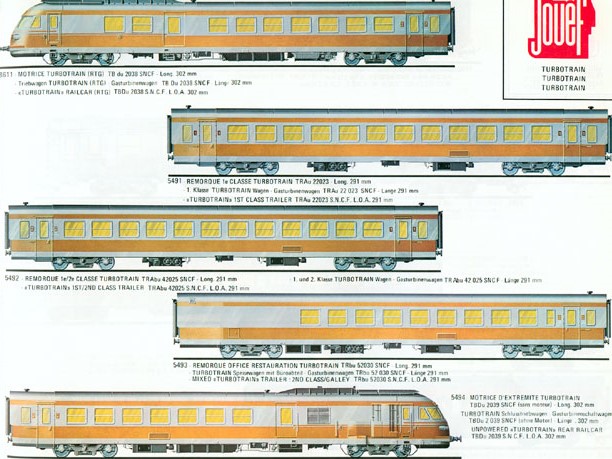

A Noter que dans le catalogue 1976, il y avait des dessins parfaitement exacts de la rame...qui n'ont pas été suivis, puisque la voiture Bar comporte des erreurs grossières :mur:
Sur ces dessins, on voit bien, comme en réalité, que la partie haute des longerons de bogies est totalement cachée sous la caisse, seuls étant visibles les ressorts au-dessus des boîtes d'essieux.
Le modèle Jouef était conçu pour rouler sur le rayon 325 (à l'époque c'était nécessaire), mais la RTG EPM semble avoir été conçue pour pouvoir être vendue en 3 rails (donc R1=360 obligatoire :diable: ), d'où, à nouveau, la surélévation des caisses (ce qui a aussi pour avantage de laisser passer le boîtier NEM, pas vraiment utile, sous l'avant des motrices).
Sur ce, je retourne bricoler sur le reste de la rame :yin

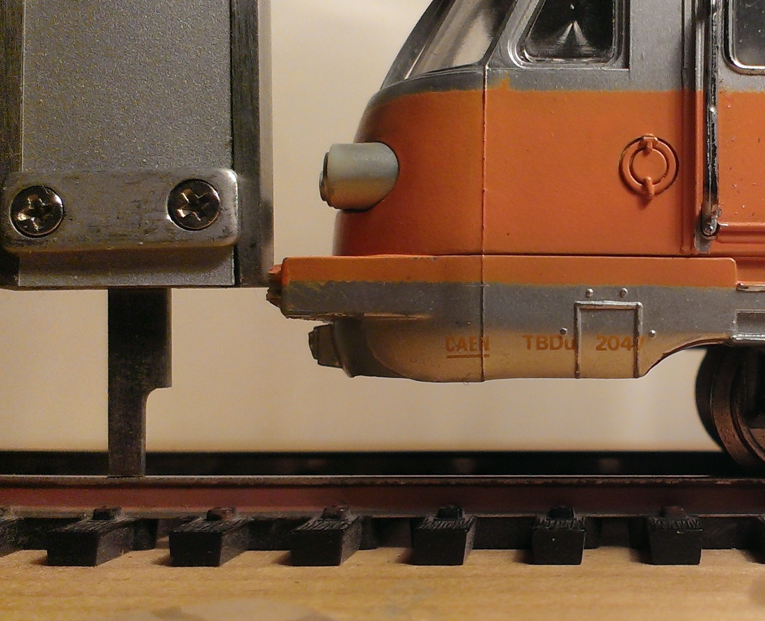

Possible, mais je n'ai pas réussi à trouver la hauteur de tamponnement à vide ou en charge des RTG :gratte:
Je sais seulement que d'une manière générale, ça oscille entre 1015 et 1075 mm selon les normes UIC.
Chez moi, ça donne ça :
Comme les roues font 4/10e de moins, je rajoute 0.2 mm, soit 12.05 mm=1048 réels.
Ca ne me parait pas anormal, mais à vérifier avec les vraies valeurs pour les RTG (faces avant, puisque les tampons intermédiaires sont nettement plus bas).
